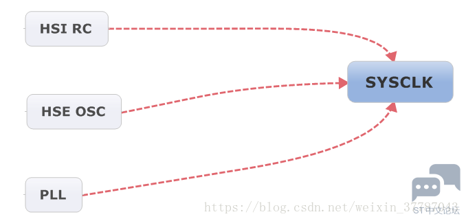

3 b! }% T$ }" c0 e) |$ ~! E5、 SYSCLK时钟源有三个来源:HSI RC、HSE OSC、PLL;0 \. _! Q. `7 z+ o2 k3 `# F& T
/ g. a8 s5 c& u2 |$ R
/ Z9 P4 c8 o' M" b$ P% y 20180729222500519.png

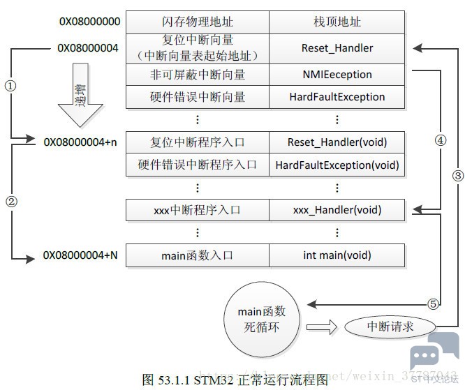

' l8 W6 j  s1 L5 u* m4 T1 d19、 系统启动从0x00000004开始,0x000 0000保留
* }7 Z5 Q- ]/ e  h# U1 q

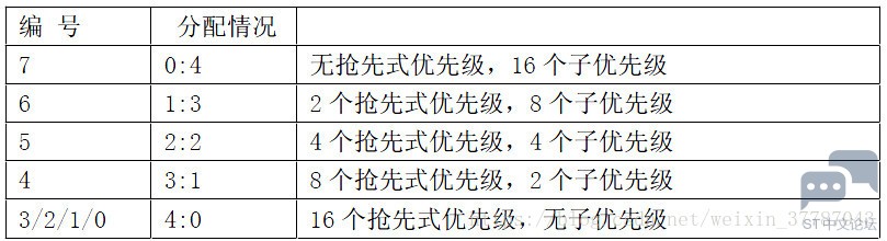

3 p* V9 i$ O' j4 C+ }6 ?  f20、 (NestedVectored Interrupt Controller)NVIC嵌套向量中断控制器,分为两种:抢先式优先级(可嵌套)和中断优先级(副优先级,不能嵌套)。两种优先级由4位二进制位决定。分配下来有十六种情况:4 \' S) m- d- w2 [- r8 o& I1 y
1 S& h  }1 _% g# X; q0 z
8 K# Y2 m. e" w  r  H  C4 z9 q" F8 S
20180730001350522.jpg * u8 @- J* O- [4 q% p
2 F( o" a7 u# N  A7 R& Q0 B
9 h! N6 I1 J. {5 r
21、0号抢先优先级的中断,可以打断任何中断抢先优先级为非0号的中断;1号抢先优先级的中断,可以打断任何中断抢先优先级为2、3、4号的中断;……;构成中断嵌套。如果两个中断的抢先优先级相同,谁先出现,就先响应谁,不构成嵌套。如果一起出现(或挂在那里等待),就看它们2个谁的子优先级高了,如果子优先级也相同,就看它们的中断向量位置了。原来中断向量的位置是最后的决定因素!!!!% X# X6 H2 m5 c4 A  p
# [' k3 j0 S( l5 P( x
: F) u3 _! e: l1 Q7 R, I# Q' P+ @
22、 上电初始化后AIRC初始化为0,为16个抢先式优先级,但是由于所有的外部通道中断优先级控制字PRI_n为0,所以抢先式优先级相同,此时就不能嵌套了

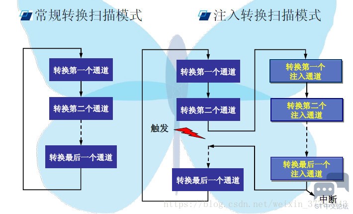

27、ADC的规则组可以自定义转换通道顺序和转换的通道个数。在实际应用中,有时候希望有一些特别的通道具有很高的优先权,需要在规则组进行转换的时候强制打断,进行另一个通道的转换,这样一组通道,叫做注入组。$ \- B; j& L& M3 R$ \, O: a6 ]
6 `, O+ ~% r( x1 ^

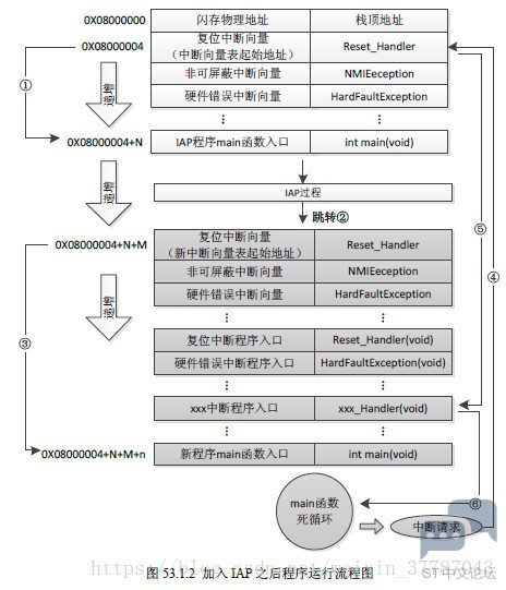

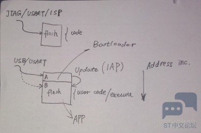

42、下载程序有两种方式,一种为ICP(在线编程),适用于JTAG或SWD协议下的烧写程序。另一种成为IAP(在应用编程),适用于很多接口(USB,串口,CAN)下载到存储器中,IAP允许在程序运行时重新烧写FLASH$ X* ]3 T7 c4 K1 r' \/ a9 G# O
7 `( e# ?& m; ~5 U! s5 z( W8 i
! s/ I; W$ f& h8 [( Z4 I
43、FLASH分为主存储器(这里放置用户的程序代码)和信息块(启动代码),除此之外,还有一部分叫做系统存储器,这一块用户不可操作,为ST公司出产后固化,为系统的上电自举程序$ I: d" X% y; S$ R2 x

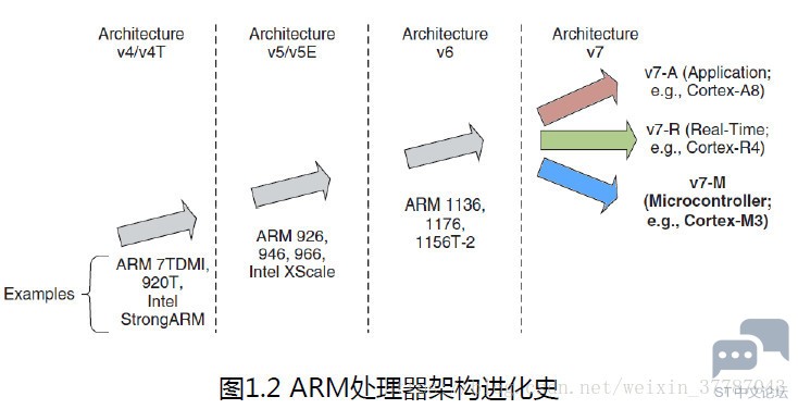

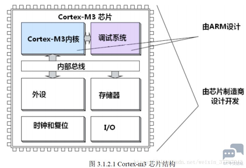

8 n8 y& W2 S7 M6 E! Z0 M/ ^. A7 u8 |51、ARM公司只生产内核标准,不生产芯片。ST、TI这样的公司从ARM公司那里购买内核,然后外加自己的总线结构、外设、存储器、时钟和复位、I/O后就组成了自己的芯片。) g$ e2 `7 X6 r
; k. b% l7 [' f% ~3 |
  Z" `" z! X% Q8 s& g
4 i8 z' W8 H9 L4 D; _7 b7 x) h2 Z, n

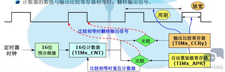

, g' F. [- }+ D9 U" q62、TIMx通用定时器有4个独立通道,分别可以用来作为:输入捕获、比较输出、PWM生成、单脉冲模式输出。
+ z0 R5 p% c# h: C" S+ A( a+ F8 C' n" k! \/ g" E: l
' u- K( s/ N' G! t1 [: _- H

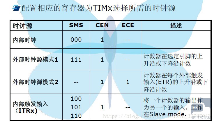

63、定时器的时钟来源有4个:内部时钟(CK_INT),外部时钟模式1(TIx),外部时钟模式2(ETR),内部触发模式(ITRx,这个用来定时器的同步)

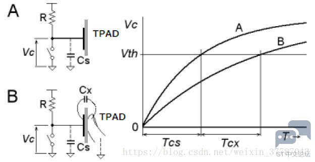

3 K4 \# I1 R0 H. l, D67、电容触摸屏原理:通过充放电的曲线不同来检测是否被按下。 实际的实验过程中,TPAD可以用一块覆铜区域来替代,通过电容的充放电常数来确定是否按下。
* T: I/ a1 O. O3 R' O' \, Z

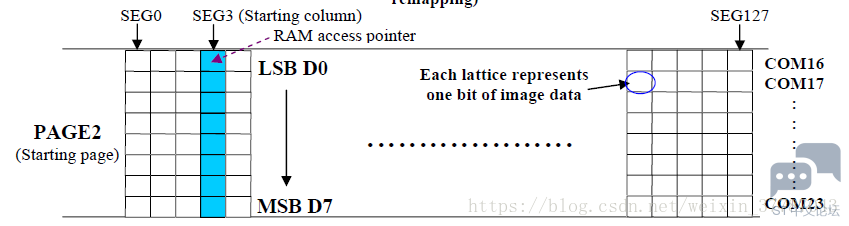

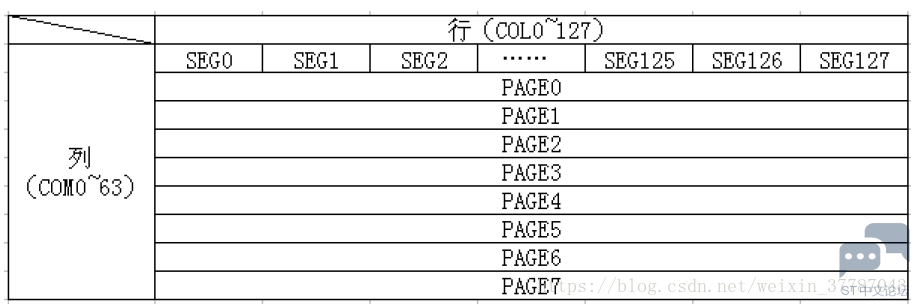

& k8 `$ ~( h5 Y+ j, q5 W0 N68、OLED,即有机发光二极管(OrganicLight-Emitting Diode),又称为有机电激光显示(Organic Electroluminesence Display,OELD)。下图为OLED的GRAM与屏幕的对应表;
. g4 m+ K9 }) X# i3 w8 `/ {, r  V2 T' H2 z" Y2 r
$ H0 ?1 n3 U! z& N7 R) z8 K
20180730112546607.png / y! O  w; O2 I. `5 X0 [/ F% e
1 S& k) l8 x9 I6 N+ g; b
: O: R2 h6 {5 ~6 k) J% X
PAGE2单独列出来:8 a+ L) K2 v5 h7 I- C
5 R7 d# E- u! ?8 e+ f9 X
  }/ p2 S0 x8 l# ~ 20180730112617761.png   N9 i" }1 t: L, M, D" i
7 q$ U/ D4 g* I% f1 H5 L

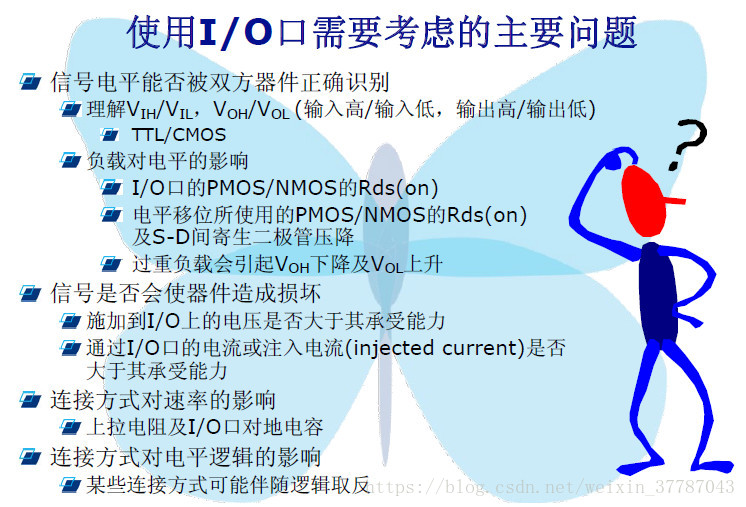

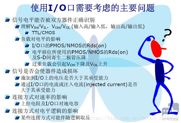

70、使用I/O口时应该注意的问题;
8 d, E$ V8 G, r8 k
# E8 G' F6 _, o; M
* X  F0 \/ J% [: V2 B6 ^

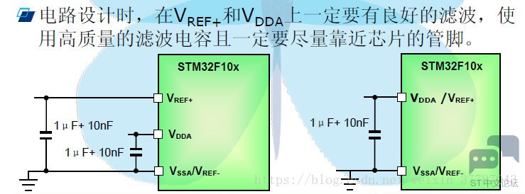

71、ADC的Vref+和Vdda与VSS,Vref-一定要加高质量的滤波电容,且尽量靠近芯片的管脚;! f+ g9 |$ Y& G8 f
. y& U- `! D' {" V  r, \2 t
" D) [. T5 }0 k! c8 l

72、ADC分为规则组和注入组,前者有16个通道,后者有4个通道。并且16个通道公用一个数值寄存器,注入组的4个通道分别有一个数值寄存器。; G1 Z# B& Y, l: O9 c, k9 a* [( X
# P: r; Y; t( E5 M  l- C& v3 c+ ^. W
+ N8 [9 T2 G, \* n
20180730113207687.jpg 7 j3 t% g+ J% i5 ?3 H& S* E

73、采样频率越高,输入阻抗要求越小;, C# D- s4 @. R7 H% k$ L( T
1 [& W6 |# b2 P) T1 [) R/ a+ f9 X

76、配置相应的寄存器为TIMx选择所需的时钟源;, ^/ D0 |! z0 m0 T& d9 [' x
% p( x+ B# `) P$ @8 U

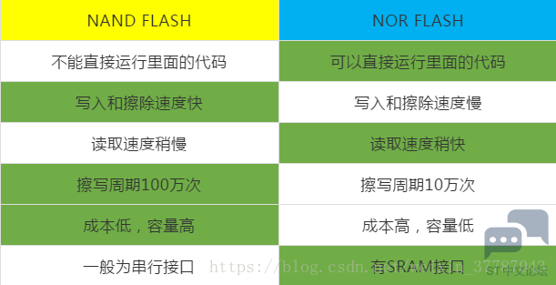

78、平时所说的U盘里的FLASH存储器有两种类型:NANDflash和NOR flash。

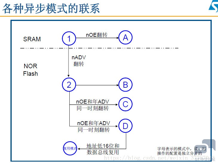

; v/ Q: a, X9 u# o2 A7 [83、各种异步模式的联系;) p5 N4 w9 y) q3 Z

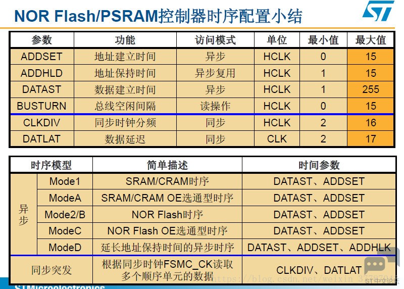

/ `% }  L6 j; h' y5 V6 x5 N/ K84、NOR Flash/PSRAM控制器时序小结;1 X& R0 ], x6 v: r
  P  K0 I  ^4 [  ^- K
, `# B( }3 P3 n- k5 L4 Q2 V) s
20180730115457322.jpg 8 n: f* T2 s1 V& Z7 j7 N
% ?8 m! H! l! U& b4 y% A% r& L& M- [' L" }
& Y1 G& \( C# ?$ }2 E85、FSMC的三个配置寄存器:FSMC_BCRx(片选控制配置)、FSMC_BTRx(片选时序)、FSMC_BWTRx(片选写时序)。

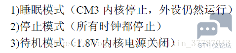

88、STM32有3种省点模式;
# }9 {* O! B  c/ U% y/ \# q  A. S$ l3 E7 R" u- [' [
* N% z4 W" @; x7 N- |' c1 J
9 e# j6 C0 o3 M8 `& ^- a: B+ ^( z# |; w
. S) b+ `+ n& u: \
三种省电模式中,耗电量从上到下依次降低,待机模式的电流仅为2uA。

92、ARM处理器架构进化史;
& _3 z/ s0 _$ `
$ Z) [3 F* y$ I- j7 d" b+ K
9 y. x" ]5 X! Z2 Q1 t0 l  K
7 ?/ J7 _: ^9 R$ a7 f
  q; x/ r! e) s' f4 S; U4 L
93、 拿ARM7TDMI来说,T代表Thumb指令集,D是说支持JTAG调试(Debugging),M意指快速乘法器,I则对应一个嵌入式ICE模块。
# q7 ?3 ?& ]9 L* {3 t$ ?) ]: V; N+ U# H) W
9 P& b, j- P8 h2 v! L" z) O# \9 x% P94、 MMU作为嵌入式处理器与应用处理器的分水岭标志à具有内存管理单元的嵌入式处理器可以定位为应用处理器。这么说M系列和A系列的处理器的区别在于A系列的处理器具有MMU单元可以进行内存模块的管理。, V& F. q% N1 T( e+ C
% z3 r9 ^5 Y- s7 w6 h4 q
5 e9 }, o' m( u  C! `95、ARM处理器有两种状态:ARM状态和Thumb状态。

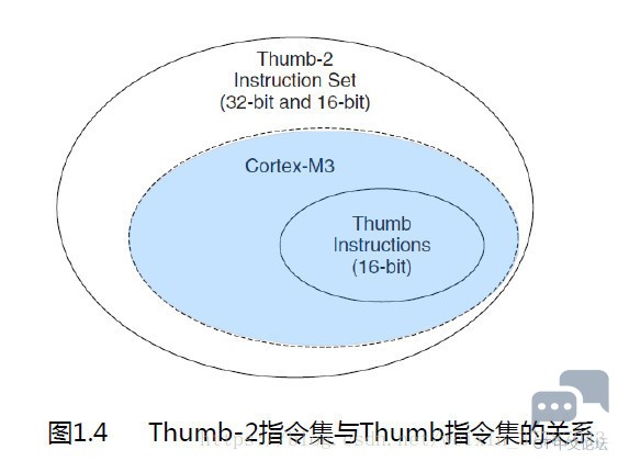

96、 这张图说明了:Thumb2指令集做了一件很伟大的事情:将16位和32位的指令集融为一体,兼容性非常强!(这么说CM3不支持某些32位ARM指令集??)% \/ g' t5 Z, Q9 y- {# w' T) g

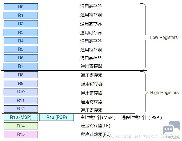

" R& s# O( a3 t# E/ h5 V3 O97、寄存器
0 {# v( d! R* W: b, U( k. Q7 J/ ?0 E6 D2 _1 G
: F  b( @! @! S7 W5 J7 G 20180730130112431.jpg   y- T1 k0 M  Q- C, o
  V: T& |: a2 _
9 O& [6 \( Q. m98、MSP是系统复位后使用的堆栈指针,PSP由用户的代码使用。两个堆栈指针为4字节对齐!!

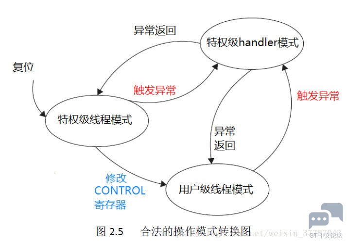

7 i$ V, v* M( r9 b& i101、 处理器有两种操作模式:handler模式和线程模式。
  E: s5 ]6 Q+ v6 J; Y8 J( T. a) G! m8 H* E: o5 C5 t1 o! m* t
- C. r5 k3 c: h! q+ q9 m1 m 20180730130313270.jpg   J+ S, `  c: e& o
% K/ I9 V6 k) k, F# L6 Q1 P
# r9 z# k5 W, p( l4 r
处理器也有两种特权分级:特权级和用户级。 这张图说明了一切:复位进入特权级线程模式,如果有异常,进入特权级的handler模式处理异常或中断例程,然后返回至特权级线程模式。通过修改CONTROL寄存器可以进入用户级线程模式。

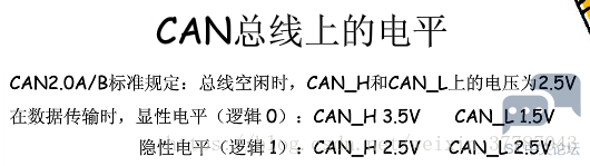

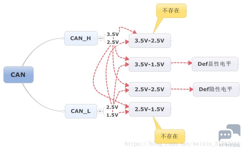

1 A" y/ ?6 A! t/ K111、CAN总线电平特性;

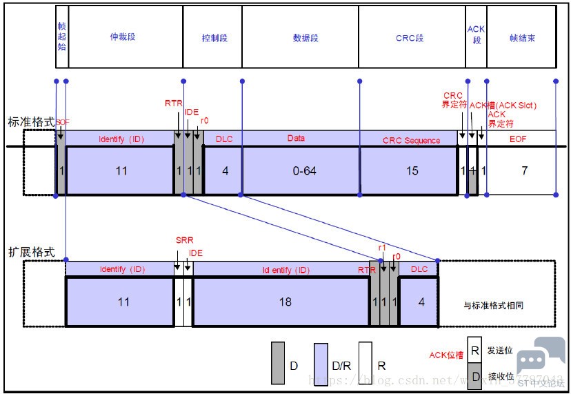

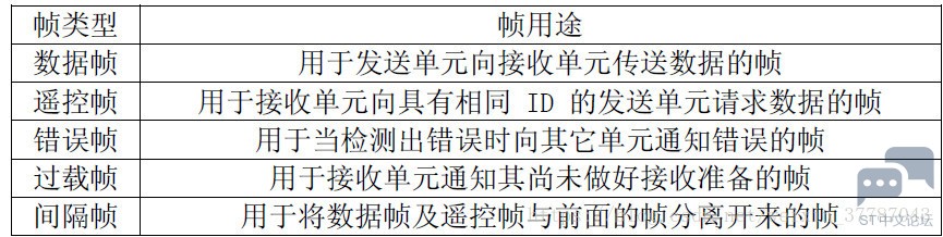

112、 CAN协议的有5种类型的帧:数据帧、遥控帧、错误帧、过载帧、帧间隔。其中前两种帧有标准格式(11位ID)和扩展格式(29位ID)。
# _  N9 K+ f$ A  W/ N% `1 U
  Y5 r  A, z. y, k$ U2 g7 D
3 f- H! _1 w; q  p 20180730130751135.jpg + J; B  g+ S- `+ ?
, o2 e) f1 z- @8 ~" W
. ~( Q0 V2 C( W9 A0 C4 ?113、CAN 数据帧构成:
3 U( C6 ~( ]( \" L! _* O7 H+ {(1) 帧起始。 表示数据开的段帧起始。
  y0 Z8 ^/ I# @% d. e5 y( f0 L(2) 仲裁段。 表示该帧优先级的仲裁段。0 M8 M+ T1 [3 s7 }9 v; G
(3) 控制段。 表示数据的字节及保留位段。
# x0 }3 ?4 @2 G3 q2 c(4) 数据段。 数据的内容,一帧可发送0~8个字节的数据。- D+ e8 t* y  n- o0 P9 b( t
(5) CRC段。 检查帧的传输错误段。8 R! L2 r3 `$ s. N4 J& n
(6) ACK段。 表示确认正常接收的段。6 W6 k2 m0 T' E1 A0 `* z
(7) 帧结束。 表示数据的段帧结束。' t7 D, F0 x' H0 w* }+ j

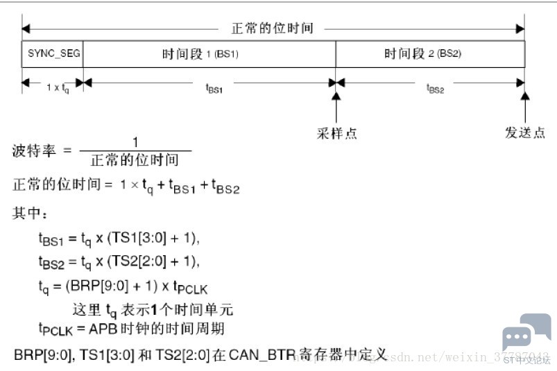

3 v! k1 w4 F" J) o" C( r$ u: H117、 CAN总线的波特率7 B$ o7 W2 F0 w1 Y& ]) r1 U
- o1 Z9 g" W; J2 f

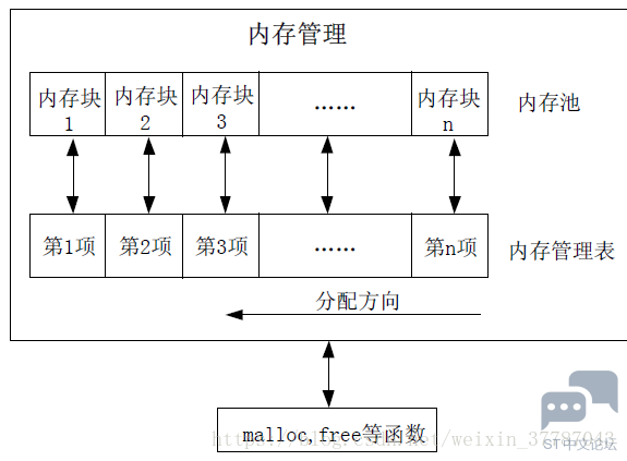

133、内存管理;
; ?0 ?' c1 v0 Z; |! W5 r9 M: x
% A& Y6 U6 Y: G  X 20180730131258670.png
9 U8 {- Q  Q1 p( g. h" r! _
; t" o& t6 Q! Q0 ~
& ^0 o) Z3 j; [% Z$ l5 `% v; f
内存管理有一种方式叫做分块式内存管理。- E+ w+ V$ Q1 w; a: m0 P
注意表中的分配方向,从顶到底。每一项对应一个内存块。里面的数值代表了内存池的状态:如果为0,表示该内存没有被分配;如果非0,那么数值的大小就表示了该块内存被连续占用的内存数。比如说数值为20,意思是包括该项在内的内存块被连续占用了20块分给了指针。
( ]& `# Q& M3 {0 C& s2 c2 u

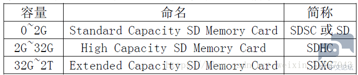

134、SD卡的分类:. `$ a; e* G8 `9 @* Y
8 ~4 H$ r& _. I1 s4 x$ \0 Z% m. `
( P4 L$ }  \; v* T0 M3 I" b一般的SD卡支持两种传输模式:SD卡模式(SDIO)、SPI模式。显然前面一种是专用模式,所以速度比较快。

140、 IAP(In Application Programming)在应用编程是为了后期开发更新程序方便而提出的概念;/ z" b/ P0 s# G
$ }& i$ K8 p* ?4 t  Z8 A) d6 }+ [; k
- Y$ i) h! F9 n3 S7 a/ [# m- i" m7 r; C( c
  n5 u8 ~% X/ M8 H% \- B在普通编程中,flash中的code是通过JTAG和ISP等工具下载到单片机中。而在IAP编程中,flash被分区为A和B两个区域,A区域只允许用USB/USART等方式下载,此区域作为更新B区域的代码用。B区域则是用户的code区域,真正的代码在这里被执行,放置的就是app。
* I7 l& I- Q  [& V+ W, t* Q% l6 {5 i3 {
  l- o. S! n$ J
141、STM32正常运行流程图;
; ?' m0 F! j  C# Q. s' _9 U" |# U7 t" A. l+ O! @& f
3 x& j: j8 g3 f6 A
" h: f1 q% h. ?+ o% ~" s4 t% G7 k, r0 u# P; o% R
: b6 P7 B8 a" W, G; Q1 h% }2 n
上图表示STM32正常运行的流程图,可以看到上电复位后系统从0x80000004处开始运行程序,这里放置的是复位中断向量,然后跳转至复位中断程序入口后再跳转至main函数运行用户的程序。3 A+ l- V, u2 \: l
- X2 z, g2 W5 u& Q
1 n( J% r1 J* [9 Z2 g' I$ N) B. l- j8 j142、加入IAP之后程序运行流程图;
6 h( N1 m' A) ]  @6 R' t  W- n0 T8 a# d1 h( q4 N0 M; P# A
1 ?8 p. u8 k, z! \( q0 x1 t$ d 20180730132855451.jpg , G6 M0 }* i" D: _* G4 H7 X
0 t- @  a9 T0 t4 m4 m8 ]2 b
# v" F, a7 D2 T. Y7 q6 j. v" T4 {上图表示加入IAP后的STM32程序运行流程图。可以看到上电复位后跳到IAP程序的main函数处运行IAP过程(这个过程就是把下面灰底色块的程序代码烧进B区域à代码更新)。后面的过程和STM32正常运行一样,如果出现中断请求,还是跳转到A区域中的中断向量表中,然后再跳转到B区域的中断服务入口。
/ K" f6 B( ^0 S- a3 A" M  U" W+ Z0 h* {# _" x) l8 b

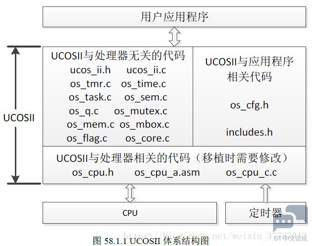

144、 UCOSII是一种实时操作系统,具有执行效率高、占有空间小(最小内核2KB)、实施性能优良、扩展性强和移植性强等优点。* J# y& s+ t$ g4 l+ _+ c" o6 |) W5 a
1 i- M& l: G/ o& U- J# Y
/ y+ u: h6 k  N( j3 N+ o8 ]4 l8 p 2018073013310456.jpg
! l  k$ b9 ~! H5 [! R
0 \/ P# T+ O  A, a2 M
; U( f1 |: V, s; Z& x! U
UCOS具有多任务并发工作的特点(注意,任何时候只有一个任务能够占用CPU。并发只是任务轮流占用CPU而不是同时工作)。最大支持255个任务并发工作。3 |% _9 E; ]6 u( p# O. g
