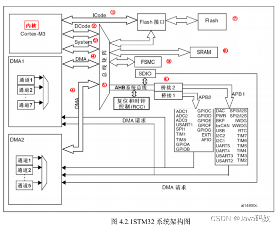

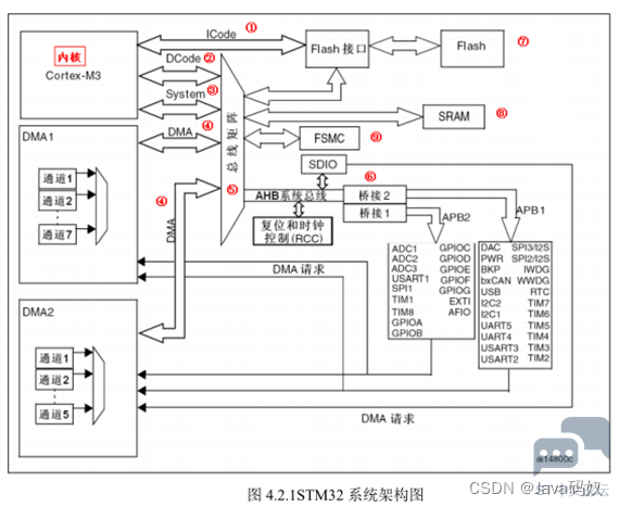

STM32F103总线架构
' i1 t+ L* }& l, Z: L  [% Y/ b+ e& ^7 L; E8 P
  T: I7 Z) z! i( a
4 K* y4 p# J+ O) n* n) s四个驱动单元是:
* d' f2 \7 f) E7 y6 N内核 DCode 总线;
: [7 h$ y7 ~" N' y3 f该总线将 M3 内核的 DCode 总线与闪存存储器的数据接口相连接,常量加载和调试访问在该总线上面完成。5 C7 ^/ R( W- X' ]( ~. A9 V8 S
& G% I, Q3 o+ {+ }3 X, ]. Q5 _
系统总线;
4 ~  y7 W% O  y' M2 k系统总线:该总线连接 M3 内核的系统总线到总线矩阵,总线矩阵协调内核和 DMA 间访  x+ u9 H  i; }5 G# o+ r4 S9 R
通用 DMA1;
) {4 O+ g/ L+ H6 @通用 DMA2;" {& t+ ~' ~; S3 f2 f
DMA总线将 DMA 的 AHB 主控接口与总线矩阵相连,总线矩阵协调 CPU 的DCode 和 DMA 到 SRAM,闪存和外设的访问。* t" B+ O1 H) |% c0 i" B
9 ~* E1 a- b( e8 Y
四被动单元是:* _' h5 d) _& Y7 W; b5 {$ d
AHB 到 APB 的桥:连接所有的 APB 设备;  }( `; r" S$ T
AHB/APB 桥:这两个桥在 AHB 和 2 个 APB 总线间提供同步连接,APB1 操作速度限于36MHz,APB2 操作速度全速。. `" M4 j: Z$ o6 i
内部 FlASH 闪存;
" T6 F6 L6 u8 l3 W9 `内部 SRAM;7 G0 ^2 b! V. A, S
FSMC;+ ?: \  X% C4 {  `: _4 [! _
+ A& ?" L' N( _9 b, c* b$ f$ _
总线矩阵1 F4 P4 a9 t' W* L9 C
总线矩阵协调内核系统总线和 DMA 主控总线之间的访问仲裁,仲裁利用轮换算法。$ L, Y4 S9 g+ |1 G
# C) z3 B0 C* j& y
6 k, X" ?3 ^3 r7 T- @* {! S' H8 qICode总线" j3 G8 _4 P/ I( H2 _
该总线将 M3 内核指令总线和闪存指令接口相连,指令的预取在该总线上面完成。

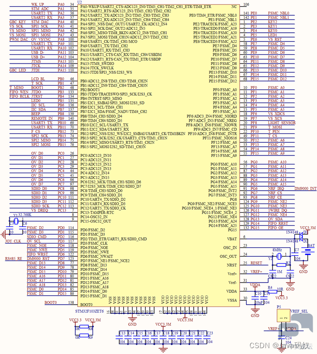

STM32F103引脚, y" p& o4 t  m# w. _8 k
6 Z; E* l. T/ A. y) S  }0 X# @
8 R2 T; S, e9 g  b- W1 D- E+ ]# p: g- u* f2 t0 T
" G8 i9 b4 J, S0 D2 q3 u

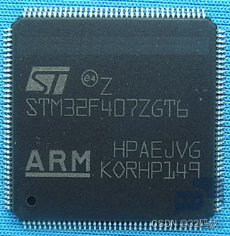

STM32F407: R* a1 _& A1 `, ~, H; l
芯片
0 b5 e8 Y+ r% A+ I5 }; e+ h5 w) [; X# g2 k
5 u' u0 Z" b& m: c3 Q" I0 O8 ]/ m" B0 I1 H1 T3 T' x
* E9 `1 A* U) T, j/ H5 OSTM32F407资源. p, O+ G, Y7 n! g$ G& i8 @4 ~

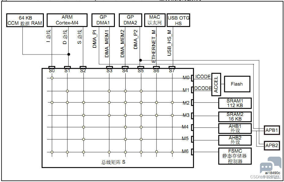

F407总线架构
: g7 K$ E6 A4 |3 G. i+ E& K) X: W# V9 r4 I
70e4e8adb9594b68a219033936d23da2.png $ M4 e0 X& }2 I+ h) x
  v3 T/ M& X0 X( C8 S7 r, r' c主系统由 32 位多层 AHB 总线矩阵构成。
5 T+ B5 D$ e! c: g1 Q总线矩阵用于主控总线之间的访问仲裁管理。) [& l0 Q! B1 Z. i. q2 E! x- V
仲裁采取循环调度算法。  d) L" o  h1 u
总线矩阵可实现以下部分互联:- }2 v7 ?: T& x  w  ^& d6 [: \4 G
八条主控总线是:
& ]5 V/ y! m7 @+ X$ v+ E' C. M     Cortex-M4 内核 I 总线, D 总线和 S 总线;
0 V0 c0 i# u6 o3 Z4 v     DMA1 存储器总线, DMA2 存储器总线;
5 P  Z; _5 A% E7 Z+ W  o: z& i     DMA2 外设总线;# v7 t) |% C& H# W5 Q& B7 Q% Y
     以太网 DMA 总线;- Y& X2 a1 ~9 H) Q
     USB OTG HS DMA 总线;
0 T/ I9 D: ~% V9 q/ V8 B3 j' E     七条被控总线:, s8 `, g8 o: k9 j1 Y' T1 r$ ]
     内部 FLASH ICode 总线;( \/ E) M2 ]& `9 }
     内部 FLASH DCode 总线;
! d1 ~3 ?( D* i     主要内部 SRAM1(112KB)5 Y! x* z* @$ N! P: c4 d5 ?
     辅助内部 SRAM2(16KB);
) \0 E& t; r7 U) }     辅助内部 SRAM3(64KB) (仅适用 STM32F42xx 和 STM32F43xx 系列器件);1 E0 ]2 c* e$ @( F. V4 D
     AHB1 外设 和 AHB2 外设;
: ]4 J$ z; M5 k5 Y9 w: F6 }" C( ~     FSMC
+ X2 {' W7 `! q+ G9 o9 K2 r7 s+ n

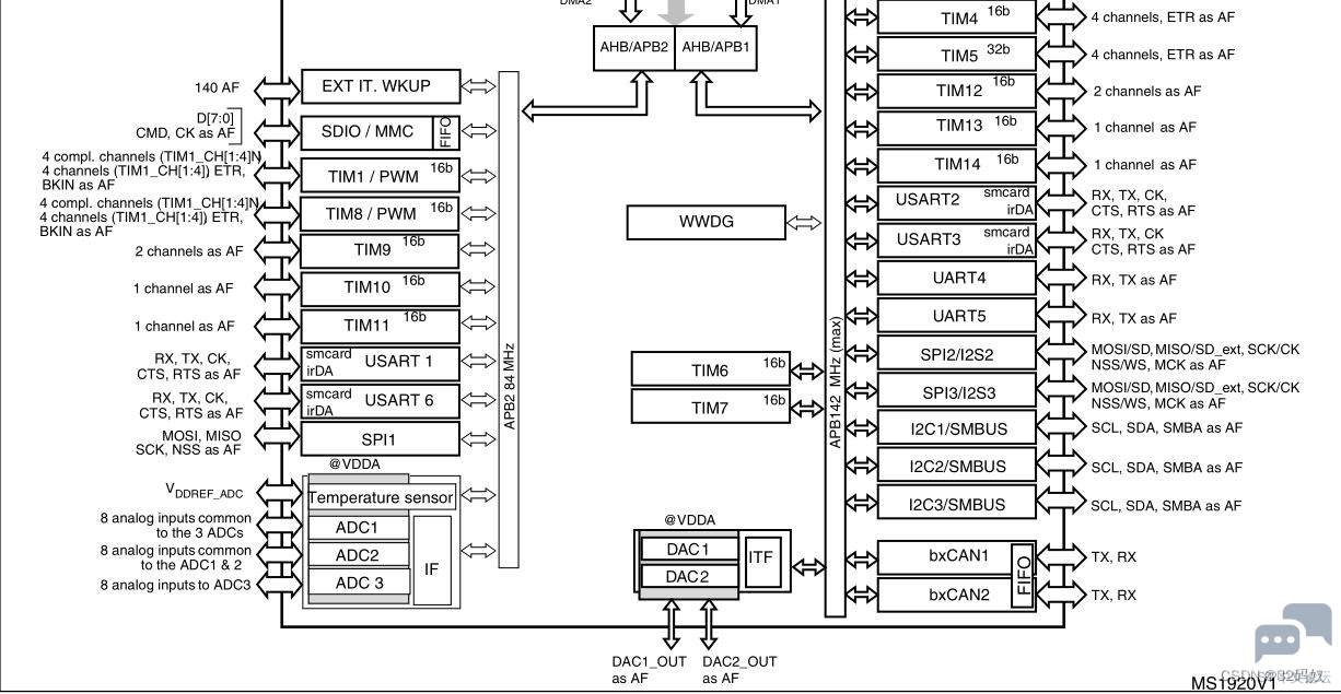

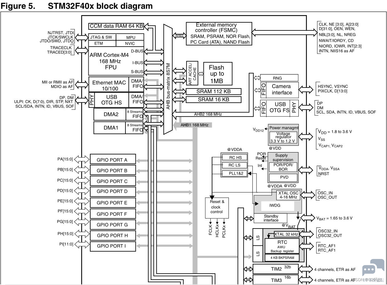

STM32F407系统框图
% z0 t' w3 b  _  l+ i+ x. p
1 n/ ^' v; `! ]$ e9 y( ~
4a948e572c854f37b77ada4b5c44c2f6.png / L$ g7 k7 v) e. b4 X7 f

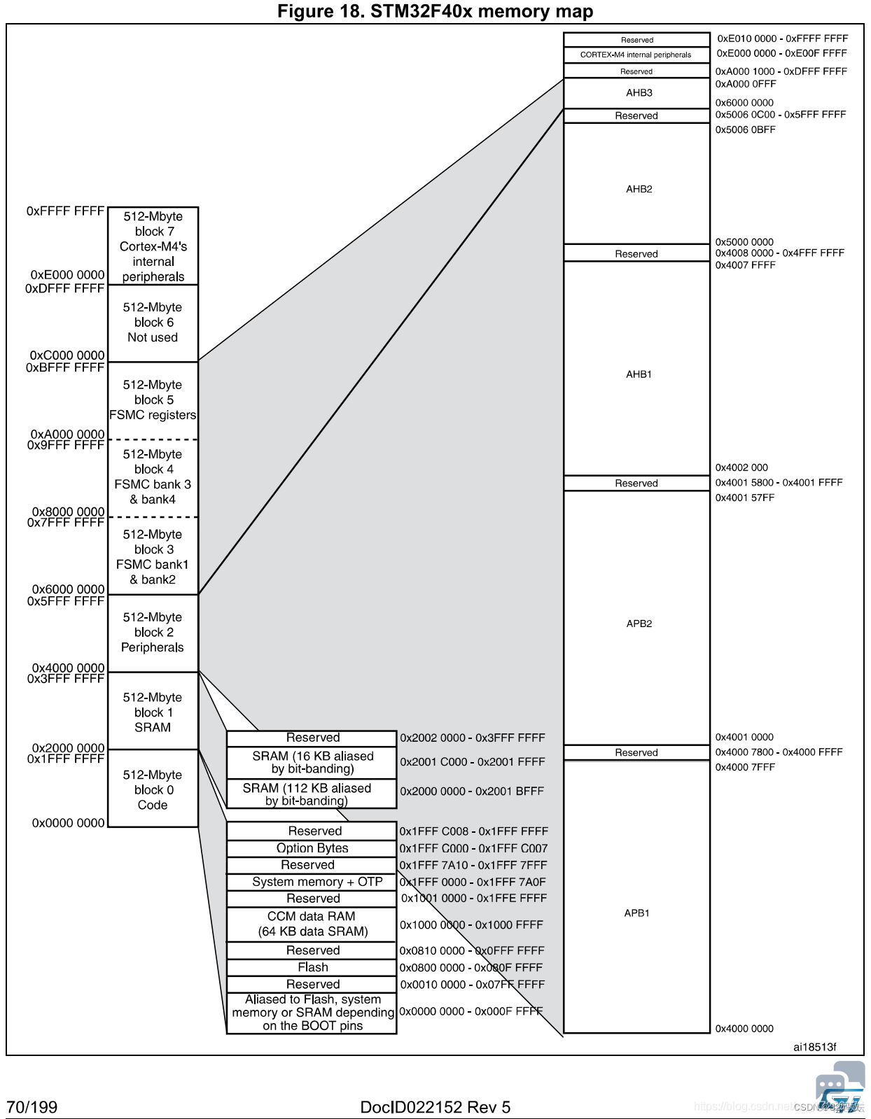

% ]# V8 V- T' C% _6 JSTM32F407地址分配
+ Z& f; k9 Q' t4 w. P
/ M% N) Z9 \% ~/ j
! V4 Q/ J' j( ?# d
8 c7 }9 {. o' _5 W4 q
0x0800 0000开始的flash,从0x2000 0000开始的sram这两部分,其中flash是我们代码烧录的地方,sram是我们程序执行的内存地址。

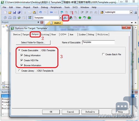

生成HEX文件$ ]6 k) K. c" d; P1 c: p. M0 X% v
点击魔术棒,进入配置菜单,选择 Output。然后勾上下三个选项。 其中 Create HEX file 是编译生成 hex 文件,Browser Information 是可以查看变量和函数定义。

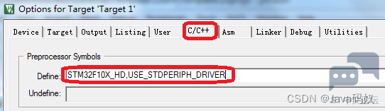

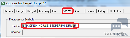

; ^! q- `9 e# j  m) k. I1 s. b添加宏8 N( w0 q: |# Z, O# m9 _; x! H/ R
因为 3.5 版本的库函数在配置和选择外设的时候通过宏定义来选择的,所以我们需要配置一个全局的宏定义变量。/ p, C0 {3 z  G- w3 ?  z) A
c/c++界面,然后填写“STM32F10X_HD,USE_STDPERIPH_DRIVER”到 Define 输入框里面
1 h! P- B; r" w/ T3 }" |9 s如果你用的是中容量那么STM32F10X_HD 修改为 STM32F10X_MD,小容量修改为 STM32F10X_LD. 然后点击 OK。1 u1 V9 q3 E) o5 {& X- Q
' y7 Y. O5 W/ J0 `& F. ]
2 [6 ]* D2 R* I: I! _0 Y+ p, P7 i8 o, b" `! t
* \) j2 n" U+ _

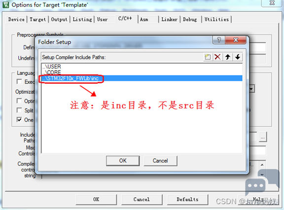

添加头文件路径
/ X+ Q1 `* u9 M% g' w对于任何一个工程,我们都需要把工程中引用到的所有头文件的路径都包含到进来 。. ^; p& v( P. o; D0 b
点击魔术棒 ,出来一个菜单,然后点击 c/c++选项.然后点击Include Paths 右边的按钮。0 d. F0 A) a! x3 h7 x
弹出一个添加 path 的对话框,然后我们将图上面的 3 个目录添加进去。
: h. b3 Y2 v; U# O$ N# @% r记住,keil 只会在一级目录查找,所以如果你的目录下面还有子目录,记得 path一定要定位到最后一级子目录。然后点击 OK.

& |/ r/ j& j+ H# A- G( i+ O' s! M库函数选择外设
4 p" T6 z4 @$ H# Y/ m" }7 P2 y3 ]3.5 版本的库函数在配置和选择外设的时候通过宏定义来选择的,所以我们需要配置一个全局的宏定义变量。2 F( ]7 Z+ c4 N6 \
. a$ ~+ `/ D" z$ t" y  g
( R: y) J9 y: i6 ~
( H4 t- l$ ~. P9 }. z' z; h  v0 n) Y

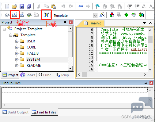

编译输出1 t7 \; A; b5 f. ^9 B, i
: p3 o( h  Z& y9 ? 0fa64c7b3805431da4f76475ca418abc.png 7 l8 |+ U; ?4 I8 n5 U' u
编译工程,在编译之前我们首先要选择编译中间文件编译后存放目录。% S: p; P* v0 n. k  o
方法是点击魔术棒,然后选择“Output”选项下面的“Select folder for objects…”,然后选择目录为我们上面新建的 OBJ 目录。+ [9 S% ^. ~' b- g4 b9 y: g0 t
这里大家注意,如果我们不设置 Output 路径,那么默认的编译中间文件存放目录就是 MDK 自动生成的 Objects 目录和 Listings 目录. Z* {+ B# z* u. H1 N
; G- B2 _. ^7 o$ F' Q; F
第二个图标是全部重新编译按钮(工程大的时候,编译耗时较久,建议少用)

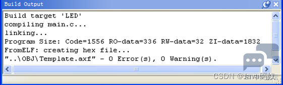

8 b3 b' r# M9 C3 X' _, i从编译信息可以看出,我们的代码占用 FLASH 大小为:
6 W6 a& h# f/ l2 }1892 字节(1556+336),所用的 SRAM 大小为:1864 个字节(32+1832)。
9 u! t# a" S/ b) c0 {& t+ b& X# R5 rCode:表示程序所占用 FLASH 的大小(FLASH)。
0 Y1 G+ `; x, {! n" H$ A+ gRO-data:即 Read Only-data,表示程序定义的常量,如 const 类型(FLASH)。
3 `! y! r9 s! TRW-data:即 Read Write-data,表示已被初始化的全局变量(SRAM)  B, x- w9 m' R) o
ZI-data:即 Zero Init-data,表示未被初始化的全局变量(SRAM)

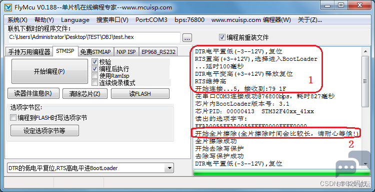

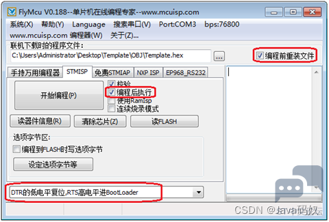

% Y# J( V% \7 q* H9 f串口下载软件, p; u) ?3 g# Z1 X1 K0 U1 n2 X  D- D
flymcu,该软件是mcuisp的升级版本(flymcu新增对STM32F4的支持),由ALIENTEK提供部分赞助,mcuisp 作者开发
' f  b- X) m. y: L0 f& [$ F. a" L/ q# y, G6 V
a1087e443fce4edc80b18c9d2938034b.png ) J& x- Z% R  U2 r( M
7 U& A3 t9 L8 K- _% s
特别提醒:不要选择使用 RamIsp,否则,可能没法正常下载。& {% q) f* I) g/ m" m
DTR 的低电平复位,RTS 高电平进 BootLoader
& d/ [' e6 m: V* G4 E6 w    选中这个选择项选,flymcu就会通过 DTR 和 RTS 信号来控制板载的一键下载功能电路,以实现一键下载功能。这个是必要的选项(在 BOOT0 接 GND 的条件下)。2 ]1 r5 K! I1 i6 c
' r* J+ L- U4 S$ l1 b- e* j0 f6 L2 [
: e: h2 L6 O9 o! f ae9572dc24bc4518b9818d422c7b1a7f.png % I! A! T3 O1 l& l% B
. k8 f$ v, D6 q" ^  ]' j
第 1 个圈,圈出了 flymcu 对一键下载电路的控制过程,其实就是控制 DTR和 RTS 电平的变化,控制 BOOT0 和 RESET,从而实现自动下载。

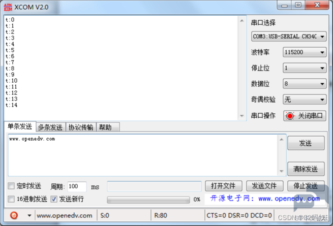

XCOM6 K' J( Z5 _4 A6 [. d. l, H
串口调试助手,直接打开,设置串口即可(程序中要通过对应的usart发送内容)( C% {, R% I* G; F0 T( U: b

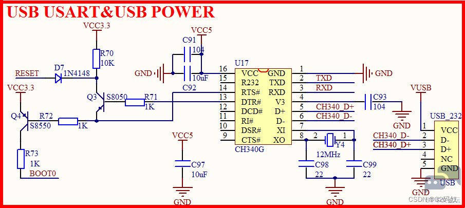

程序下载电路# |3 I3 d+ l/ f. y$ ]; X
4 N5 h+ G' o# ^
# c5 X% m+ g3 Q% E* p' U
# n3 V  N- n" A$ G  e# DUSB 转串口,CH340G,是国内芯片公司南京沁恒的产品,稳定性经测试还不错,所以还是多支持下国产。
9 i- r  c/ v; l! v2 f* R首先,mcuisp 控制 DTR 输出低电平,则 DTR_N 输出高,% K& N2 z& O6 k2 A
然后 RTS 置高,则 RTS_N 输出低,这样 Q4 导通了,BOOT0 被拉高,即实现设置 BOOT0 为 1
, u% P  b9 L! c$ W# c同时 Q3 也会导通,STM32F4 的复位脚被拉低,实现复位。
  k: z$ E+ N6 D0 [1 U然后,延时 100ms 后,mcuisp 控制DTR为高电平,则DTR_N输出低电平,RTS维持高电平,则RTS_N继续为低电平1 Q% c+ N" N8 s) d( S
此时STM32F4的复位引脚,由于 Q3 不再导通,变为高电平,STM32F4 结束复位
1 E* K0 @% U4 m) q( R/ @1 A" M3 P8 @但是 BOOT0 还是维持为1,从而进入 ISP 模式,接着 mcuisp 就可以开始连接 STM32F4,下载代码了,从而实现一键下载。
) }. _# _& ^# M* T9 Y

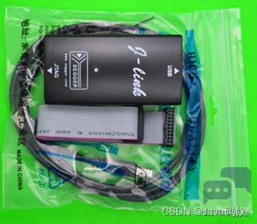

JLink
4 u& _1 C/ s1 {' C

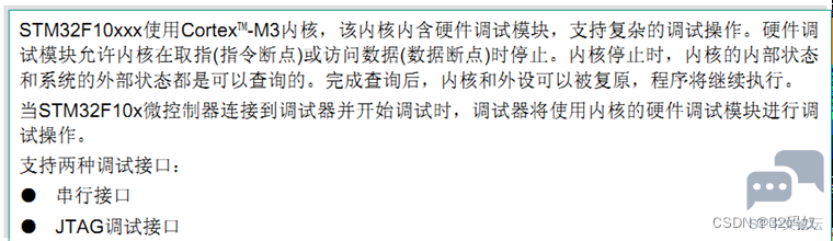

JTAG与SWD是个接口,JLink指的是仿真器
# m4 i# u) n( ^' g% @1 e5 }% o. u7 q串口只能下载代码,并不能实时跟踪调试,而利用调试工具,比如 ST-LINK,JLINK 和ULINK 等就可以实时跟踪程序,从而找到你程序中的 bug,使你的开发事半功倍。1 q5 }* T5 ]0 D% G0 b0 O
& I4 J$ O' X& {/ P" [

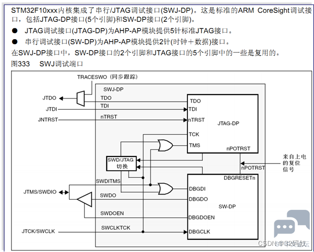

5 X: f4 ~6 P$ i/ `2 m6 v# RJTAG/SWD
6 C+ n3 j9 Z% Y! N0 ~& H2 k调试原理
4 h% r$ b7 Y8 f! {# x
3 x1 \+ o) F9 S7 Q7 T* P/ K+ z
cb03688967b64f72b16c25ab780e17b5.png - X# s7 Y. N5 H0 H8 [4 K6 A6 ^, @7 v
/ A" Z! F: W6 d3 p, i1 ?6 F0 |
串行接口,就是SWD,通信数据线两根  v1 Y% E4 K: e0 e
JTAG,通信数据线五根,所以用SWD多6 R  A$ E" a4 u+ Z% z9 ^
5 Y1 N% ]0 V0 n8 h& A
  [$ s' @  p8 J! N5 S
/ R7 S+ i- v" R  D$ j- c$ s' m使用SWD的话,只需要SWDIO与SWCLK两个引脚。/ G* Q$ N8 j4 `- ~4 }
使用JTAG的话,五个引脚都要用到。& G6 o  \7 K+ n3 |; l% P3 q2 G

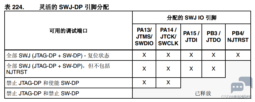

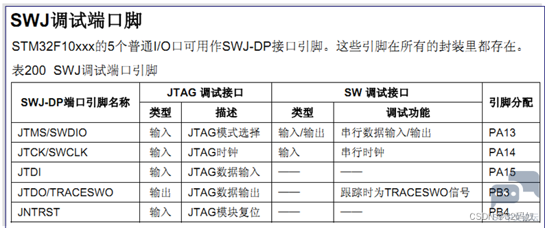

SWD与JTAG的端口映射& j. A) \4 R! D/ i6 V8 L
1 U. n/ r8 k. M$ f3 |
de51a5d1541442128d3ba9f08712e050.png & h. t- d/ l8 J
# M" T* ^- b* r# a* X3 v( E% g; Z默认的五个口不能作为IO口输出
5 y/ h- E1 s' o4 X/ ]
4 q+ K1 h4 \6 O3 Z5 f1 X6 }: K
b5370415599e48839552593cc3341a5b.png / @2 m+ @, I( a) V, y6 F" `3 v
0 V2 L/ n1 _0 i2 Q# y  l# c
认这五个引脚复位了之后都是用来仿真的,是不能正常使用的,只有禁止了相应的端口,才能释放IO引脚

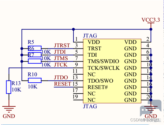

STM32 的 SWD 接口与 JTAG 是共用的,只要接上 JTAG,你就可以使用 SWD模式了(其实并不需要 JTAG 这么多线),当然,你的调试器必须支持 SWD 模式,JLINK V7/V8、ULINK2 和 ST LINK 等都支持 SWD 调试。
8 o: Q/ L5 v* y7 B6 f0 n; ~$ m* O$ \+ ~: |% m/ F

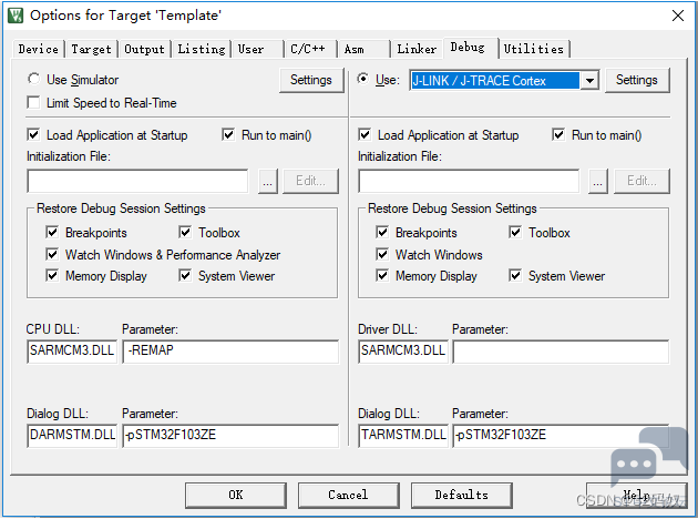

5 k% b9 s/ |3 Z- m/ P8 u2 GJLink配置0 J" s6 y) |& L/ S$ T- d

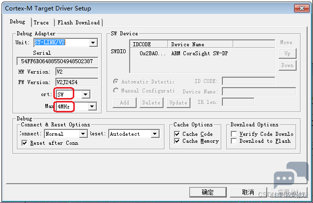

魔法棒-Debug-JLInk( b. O" S# k- [
& t+ i: p$ u( Z. E3 J! l7 y3 K
; F: ~) R; K# S/ `4 a, U7 O" q# a: f
$ o' K/ p6 y) |5 }2 `" J. g8 ]

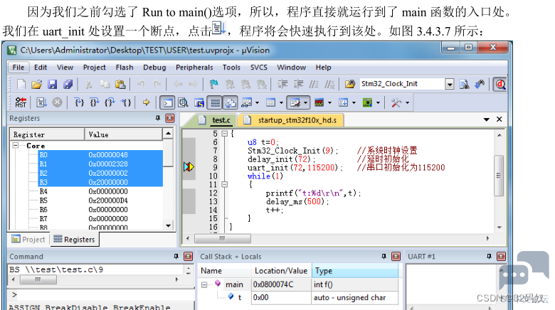

上图中我们还勾选了 Run to main(),该选项选中后,只要点击仿真就会直接运行到 main 函数,如果没选择这个选项,则会先执行 startup_stm32f10x_hd.s 文件的 Reset_Handler,再跳到main 函数5 y! J" m4 R; Y
6 S2 B& M+ A! E1 O2 Ysetting JLink
; Y  `3 m% ?$ x. X0 S: ~$ W9 a" P5 G3 X
f7e9b5e7c43a49a6beae213effd0b86a.png " n2 x: G" Z& J- U7 C% z+ {% @
) }8 y) D9 n8 k$ \& z1 c
选择Jlink的时候一般选择10M,JTAG5M就可以了  _- Y, Y7 Z4 o2 N, K

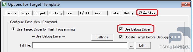

在 Utilities 选项卡里面设置下载时的目标编程器7 S0 c; F8 u0 K7 I4 L$ O. ^
  N& ?1 z* h$ G% H

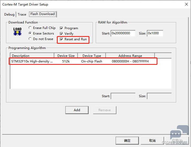

进入 FLASH 算法设置Flash DownLoad,在setting的右边两个按钮
) l3 T  S& ?& f; U
+ N" e, u  K# I+ ~+ h
8e58f1d3d59f437babee5646575773ff.png   ?9 n3 L, I2 W( q3 \% H* a9 K
6 B  y' C6 Q& V8 l设置完之后,点击 OK,然后再点击 OK,回到 IDE 界面,编译一下工程。接下来我们就可以通过 J-LINK 下载代码和调试代码。7 i6 O# z9 C5 w2 U. Z1 Y( Y
只需要点击 LOAD 按钮就可以进行程序下载。

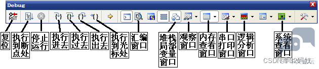

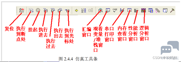

Debug介绍
$ Q) R" R1 ?# P' {3 K6 L4 x
$ g( v; {& ^/ R) `5 k4 a+ v& p
" V1 ?6 C& ]" h9 d3 q4 g
. m" F9 j1 i# o+ \, J
" l/ |, ]: f; @( R3 Z0 l
复位
+ t7 |3 g" [( Q! S9 U/ d其功能等同于硬件上按复位按钮。相当于实现了一次硬复位。按下该按钮之后,代码会重新从头开始执行。1 E" M/ {& O& `3 W
' _8 A$ I' p% z- a0 Z0 X
执行到断点处! t) c( F3 P* a, @' G" X
该按钮用来快速执行到断点处,有时候你并不需要观看每步是怎么执行的,而是想快速的执行到程序的某个地方看结果,这个按钮就可以实现这样的功能,前提是你在查看的地方设置了断点。! w; O: |1 D! L+ A5 N' ~4 y) I( Q1 H
( ]% U7 S  j; y5 X$ x: T挂起
4 k' |/ B, `$ n# d; J" j
此按钮在程序一直执行的时候会变为有效,通过按该按钮,就可以使程序停止下来,进入到单步调试状态。
) |5 Z( e0 \* ?$ i/ T' U* a5 n
6 w/ R& a* f: i  C  m执行进去! i, s& d6 g  O; ?- T  R3 k* W
该按钮用来实现执行到某个函数里面去的功能,在没有函数的情况下,是等同于执行过去按钮的。
# F* E0 P7 M+ L* z' o: L1 K# W3 ?4 g4 b" F: N
执行过去
8 P! }& q, d; m7 f在碰到有函数的地方,通过该按钮就可以单步执行过这个函数,而不进入这个函数单步执行。7 ~$ P8 t- |1 U" e2 f: ?; ?$ B3 k
7 x& k; }0 c' Z" g& T9 t/ Y. U7 E执行出去
9 U& B. X( s: K2 ~+ t该按钮是在进入了函数单步调试的时候,有时候你可能不必再执行该函数的剩余部分了,通过该按钮就直接一步执行完函数余下的部分,并跳出函数,回到函数被调用的位置。
) v; y* y, ^1 {, s
& S) i8 k7 @/ j1 b. S
执行到光标处
8 }  J, z2 H# d7 J该按钮可以迅速的使程序运行到光标处,其实是挺像执行到断点处按钮功能,但是两者是有区别的,断点可以有多个,但是光标所在处只有一个。
5 F4 n  c: l2 c& F$ m/ \  a
" T% k+ E3 G8 F* _6 D3 W
汇编窗口+ D- B7 V/ D. ?/ F6 p9 L' z9 @
通过该按钮,就可以查看汇编代码,这对分析程序很有用。" t; I8 z% s+ Q# C; i4 w/ e- f# \
2 W) F# Y" p% @3 z; h
观看变量/堆栈窗口; s9 ~! J0 d- X; u4 o; W3 i/ Y* F
该按钮按下,会弹出一个显示变量的窗口,在里面可以查看各种你想要看的变量值,也是很常用的一个调试窗口。8 p) J: A$ T. _% |. }* I; ]
8 v% }- B8 X0 U+ x' P
串口打印窗口1 d3 M7 a1 a7 l. _: Q: T1 Q
该按钮按下,会弹出一个类似串口调试助手界面的窗口,用来显示从串口打印出来的内容。1 i6 P, U+ s" v# X! g! G% L1 v7 x
9 }# T& L8 U* D' {
内存查看窗口4 Q% M. i- f8 m2 j5 o# ?- M
该按钮按下,会弹出一个内存查看窗口,可以在里面输入你要查看的内存地址,然后观察这一片内存的变化情况。是很常用的一个调试窗口1 E4 x7 n3 d; a8 V# G1 u
% I  q+ O( R. _, Y4 M性能分析窗口
* v5 i  |8 _  Z按下该按钮,会弹出一个观看各个函数执行时间和所占百分比的窗口,用来分析函数的性能是比较有用的。
/ h3 i: Z" s; r

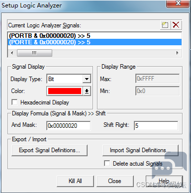

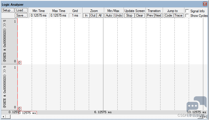

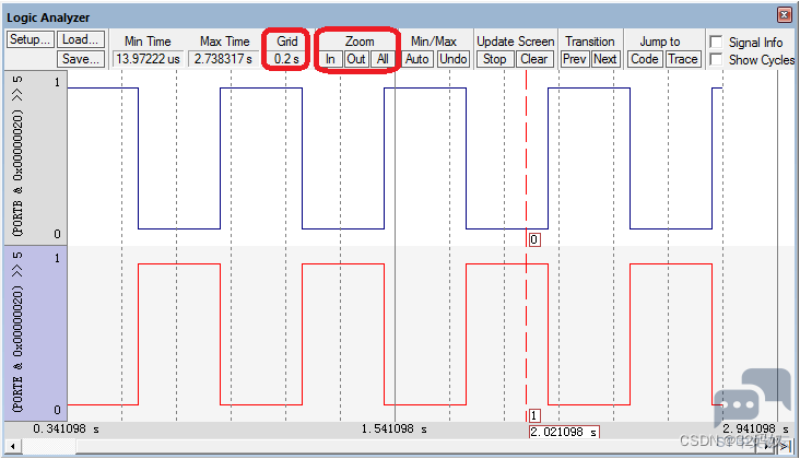

. D& f: Z/ q2 J" C, a7 n$ A逻辑分析窗口
- P! ?( A7 c/ a# B6 N按下该按钮会弹出一个逻辑分析窗口,通过 SETUP 按钮新建一些 IO 口,就可以观察这些 IO 口的电平变化情况,以多种形式显示出来,比较直观。
# ]  K  g. O) k# z8 C- o7 `3 Y点击 Setup,新建两个信号 PORTB.5 和 PORTE.57 O1 U6 p* n' R$ v& D/ Z6 }
2 z3 P9 t- ~% B
0111334d656c4c6b813fbe803bc9534a.png 7 o+ X9 }7 h3 c5 K
$ T" a6 I$ Z% W- V8 l9 Q* RDisplay Type 选择 bit' J- J8 b6 s7 P3 |# e9 y+ S
; Q5 q1 m* \0 y# P) U9 j5 `
6 k4 j/ [, U) `# K
1 Q+ [/ k/ I- v) Y. g+ V
" H6 F+ c9 _  H! ~
56ba88779b7842aabfc652ae961904f9.png $ X6 ~7 y) T/ Z7 |6 B: W0 q9 Z
) m$ k; N1 _$ K2 i注意 Gird 要调节到 0.2s 左右比较合适,可以通过 Zoom 里面的 In 按钮来放大波形,通过 Out 按钮来缩小波形,或者按 All 显示全部波形。" e$ A3 O3 x3 p5 I& B) `9 H. Y
