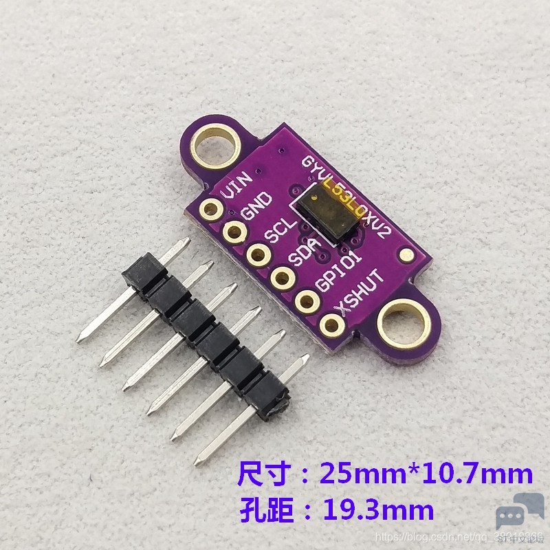

( B5 o3 n  c2 |+ z# l# R$ n, u% O 20191215095607206.jpg 4 D# p6 L$ v% X) t6 Q
" j6 D1 f; m! }7 S4 r

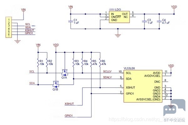

上图便是我所使用的测距模块GYVL53L0XV2,它预留了六个接口:
1 Y% g7 W5 P0 L0 }+ o5 h2 _1、VIN:供电电压,可在3V~5V范围内进行供电,但如果自己进行电路搭建的话,则需要一个线性稳压电路,将输入电压稳定在2.8V进行芯片供电和芯片I/O端口的上拉,这个可以自己看它的数据手册;
3 X- J2 o3 `; ]$ g) l+ S2、GND:参考地;
8 z8 z0 }$ s* p; r9 L+ g3、SCL:I2C通信的时钟线;/ y# B3 y# G6 y; Q' n+ N
4、SDA:I2C通信的数据线;
/ n4 O4 h- v/ O+ o5、XSHUT:芯片的使能管脚,电平1代表有效,电平0代表无效;1 o- @" z( U. A! |2 n& p% z
6、GPIO1:芯片的中断管脚。& `$ I, Z  E+ ~9 _' z6 i0 z

本文与STM32F103的连线如下:
6 z' Y8 F9 h; a8 n: K/ JVIN--------------->3.3V
; \% ]! g! j0 A/ l  f/ vGND------------->GND5 {0 j  `( W! E
SCL-------------->PB6
+ [( n, {1 L$ J& u# i, n1 HSDA-------------->PB7
- u- T7 ^  c) [7 |
# v6 m* Y# m( ?" H# @4 `/ O  _6 g2 a其中XSHUT与GPIO1没有连接,由电路可知,未连接时它们均上拉为高电平,XSHUT一直为高则代表芯片始终有效工作,如果有需要也可以进行连接,用单片机控制。在这里我没有使用到,因此直接不连接就行。. {% D: Q0 D* `  e3 D* B
