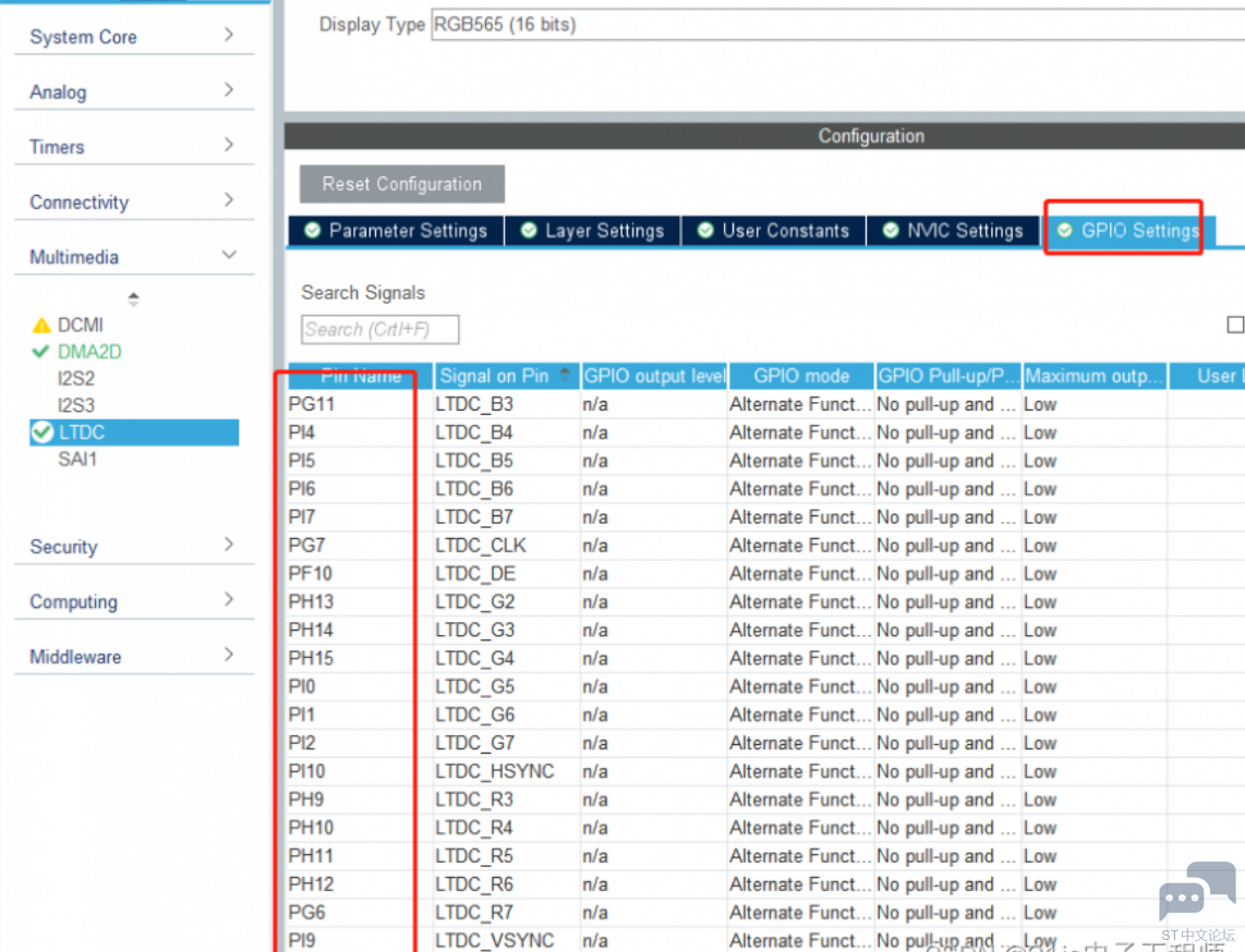

再打开LTDC,这里需要配置参数和管脚等,下面几个图是配置完成后的内容。
图8
图9
图10
图11

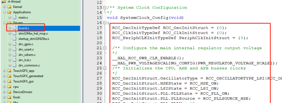

将项目根目录下的【board\CubeMX_Config\Src\main.c】文件中的【SystemClock_Config】函数中的内容覆盖项目工程【board.c】文件中的【SystemClock_Config】函数,这一步主要是将【STM32CubeMX】配置的时钟复制到项目中去,如下图27所示。

最后编译下载到开发板上,效果如图28所示。
