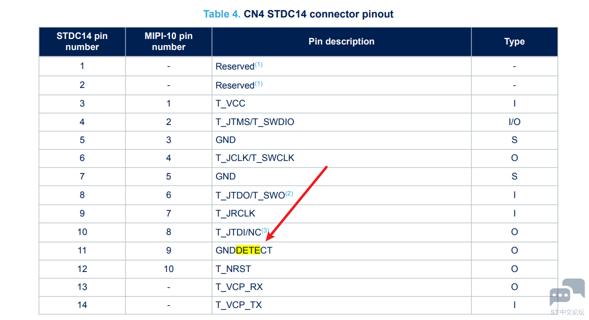

下载.png STLINKV3-MINIE调试接口的GNDDETECT是什么作用呀
另外这个调试器是不是不能对外供电,我测量了一下T_VCC上的电压是0

首先它是通过TYPE C自供电的,对外可以有些供电能力。
原则上目标板还是自己供电为宜,毕竟目标板的功耗跟具体应用场景关系太大了。
GNDDETECT是个输出脚,可以给目标板做些检查确认之类的事情。
另外你提到的T_VCC是个输入脚,可以用来检查目标板的供电。
关于这个STLINKV3,可以将UM2910和UM2448结合起来看。
