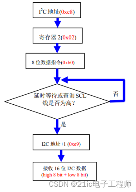

确认模组没问题,选用IIC接口进行开发,这样一条总线可以挂载多个模块,只需要总线寻址便可。
9 P& V, t0 {9 u* c/ Y6 e3 uI2C 模式
* x# V3 \& c0 |+ ?* F在使用iic模式时,硬件需要注意几点:
/ B; N$ s: t$ P$ `SCL 及 SDA 线均需要由主机接一个 4.7K(阻值 1~10K 均可)电阻到 VCC ;
4 Z8 i% F) i. l6 [2 K5 l0 M5 A9 E; dI2C 通信速率建议不要高于 100kbit/s (因为模块的iic最大速率只有100K)。

这里依照了模块的指令发送流程:
7 j1 Q* R( F$ t) G) h
探测指令从 0x01 到 0x2f,数值越大,信号增益越大。
. u& ^, L3 J! q$ C' @. v6 ~) }获取距离数据
  1.    KS103_WriteOneByte(0XD2,0X02,0XB0);

每一帧的探测指令格式为:
: G$ i/ }0 E7 `% q, P
& q' T% ~2 ~4 P6 o, h. A& e
& n4 O* O+ L7 e/ l; s  N, m) f
KS103_WriteOneByte(0XD2,0X02,0XB0); 中,0xd2为模块的地址,02为寄存器地址,0xB0为控制命令。
/ Y2 q/ w9 `0 C- |& V/ _' Z: ]
. q: g6 i; \. x( ?) P
7 j& h/ b/ M1 M, H
在发送探测指令后需要等待一段时间才可通过iic总线获取数据,过早的查询总线会获得0XFF。在读取总线数据时除了需要发送模块iic的地址,还需要将模块iic的地址加1,而且在之后必须要等待,才能获取完整的数据。因为返回的是16位数据,所以这里我采用执行两次KS103_ReadOneByte()函数。7 H! [1 S: ]1 i% v" s' h
