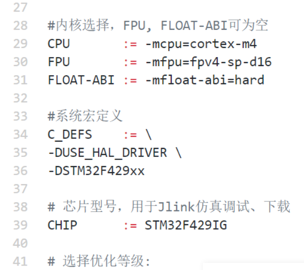

换芯片后你需要改以下内容:
1,找到你的芯片的基于gcc的启动文件和链接脚本,一般问厂商要肯定有的,不用自己写,然后替换到根目录下的2个对应文件
: N2 \! t- k7 D/ J
4 c: B& s; P- V1 h- b* [; C/ K2 n4 @% D1 |4 V$ @  [: w/ n, n
2,改以下内容,是不是看起来特简单。) h- A8 w: U! n/ L- K- I$ g+ {$ N
5 I) y8 @0 ~+ s6 N, ^
然后,就搞定了,具体的参数可以去stm32cube上生成一个对应内核的makefile,然后参考下就行了,其实其他核是更简单的。教程可能有点乱,后期我会在整理下。5 K/ g9 S5 I' T+ B9 h" n$ Z1 Y% i
