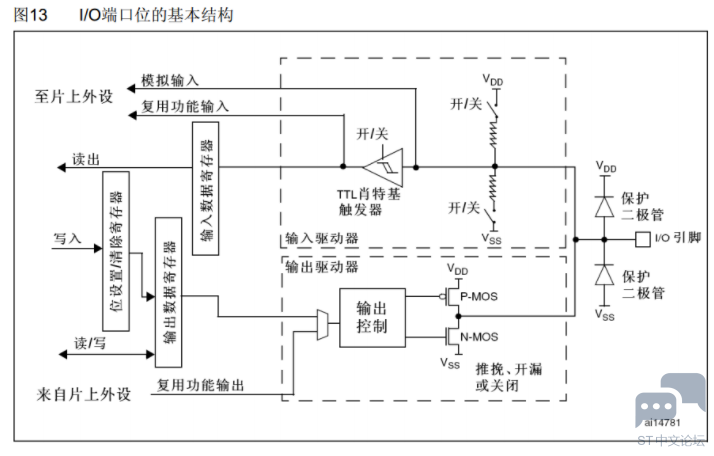

STM32Fxx系列单片机的输出电路由两个MOS管,分别是P-MOS和N-MOS。  z) D9 r! }, t: l& F% V; q
在开漏输出模式下,P-MOS管不工作,只有N-MOS管工作。若输入数据寄存器的值为0,则N-MOS导通,IO口输出低电平;若输出数据寄存器的值为1,则N-MOS截止;由于P-MOS不工作,此时IO口既不是高电平,也不是低电平,这种状态被称为高阻态。
8 n+ W( |2 X' {3 d5 d! S' j( Z
STM32F1xx  IO口基本结构
7 r$ }  L. ?8 V8 a% ~
在推挽输出模式下,若输出数据寄存器的值为0,则N-MOS导通,P-MOS截止,IO口输出低电平;若输出数据寄存器的值为1,则N-MOS截止,P-MOS导通,IO口输出高电平。

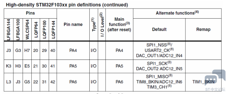

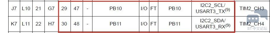

比如看STM32F103xx 单片机的PA5引脚,如下图:
% b( c- i! x) Y* q# \
9 d- t( A. M& w( E3 m' H+ Y; t$ |
首先,PA5可以作为普通GPIO使用;其次,如果作为外设的引脚,它也可以作为SPI1的时钟(SPI1_SCK)使用、DAC的输出通道2(DAC_OUT2)或者作为ADC的输入通道5(ADC12_IN5)。PA5支持三种外设(SPI1,DAC,ADC)在同一时刻只能选择其中一种,选择的方法是开启响应外设的时钟,并使其它外设的时钟保持关闭状态。如果PA5被配置为复用功能,但是没有开启它支持任何外设的时钟,它的输出是不确定的。

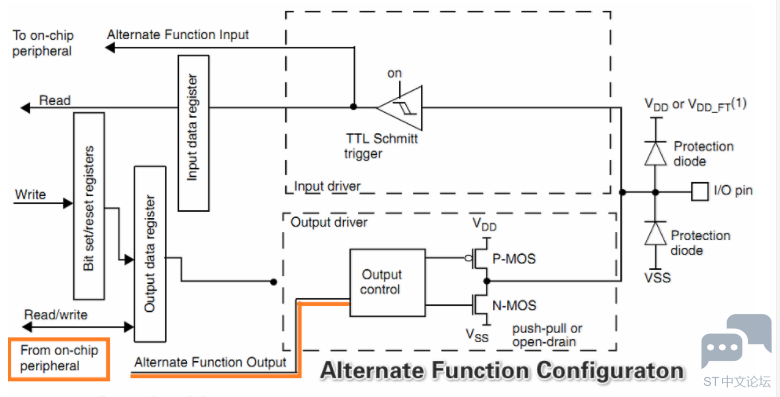

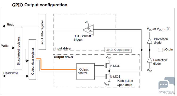

复用推挽输出和通用推挽输出在输出时都用到了N-MOS和P-MOS,其输出电路是相同的,区别在于控制输出的信号来源:普通推挽输出控制MOS管的信号来自输出数据寄存器,而复用推挽输出的控制信号来自单片机的内置外设控制器。
复用开漏输出和普通开漏输出是一样的道理。
下面两张图,分别是普通GPIO输出的引脚配置图(其输出信号来自输出数据寄存器)和复用功能的引脚配置图(其输出信号来自芯片内置的外设控制器)。
9 ~" Y/ K2 e. u2 @2 d9 J) x- N1 G) P& F6 a
, M" `5 y2 l# ^" u* T
虽然复用模式的控制信号来自内置的外设控制器,但是单片机依然可以读取相应的数据。在复用推挽输出模式下,单片机可以通过输出数据寄存器(output data register)的数据获取上次输出的值,在复用开漏输出模式下,单片机可以通过读取输入数据寄存器(input data register)的值来获取引脚的状态。6 T0 v7 C9 c. l; V& r

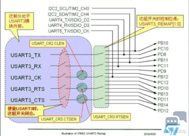

在STM32Fxx单片机上,为了是不同器件封装的外设IO口功能数量达到最优,可以把一些复用功能重新映射到其他一些引脚上,目的是为了让工程师更好安排引脚走向和功能,每一个外设的引脚除了具有默认的端口外,还可以通过设置重映射寄存器的方式,把这个外设的引脚映射到其他的端口。简而言之,就是管脚不够用的条件下,把这个外设功能映射到另外一个管脚去使用。

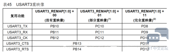

以串口3为例
1 V3 C( z: U9 A. ~
# m9 I8 I! f3 P
: {- s& J* V. L3 E9 s5 O

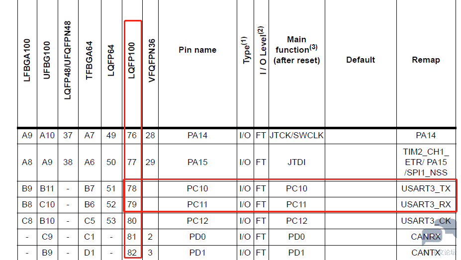

上图中,Remap对应的IO就是可以重映射到的IO,default就是该IO默认可复用的功能。上图中可以看到,串口3可以重映射到PC10和PC11引脚,也就是说如果PB10,PB11引脚不好用的时候,或者被占用了,就可以用PC10和PC11实现串口3的功能。6 \: I$ V. w2 @1 E
映射也分为部分重映射和完全重映射6 n9 F0 j. a4 J5 c
-部分重映射:功能外设的部分引脚重新映射,还有一部分引脚是原来的默认引脚
-完全重映射:功能外设的所有引脚都重新映射。
