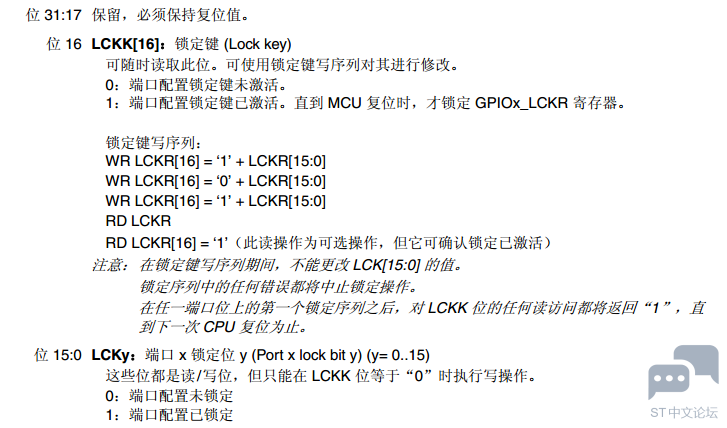

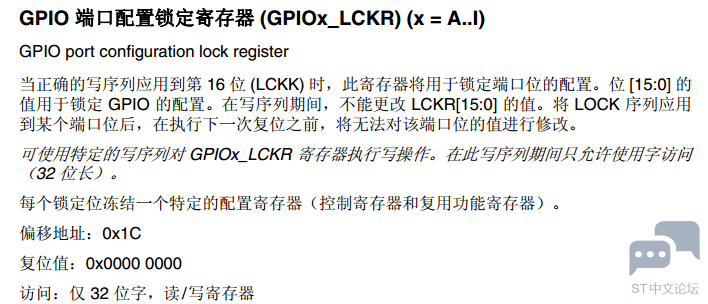

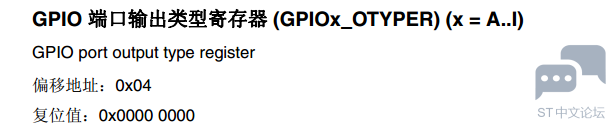

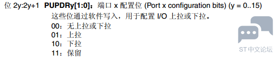

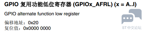

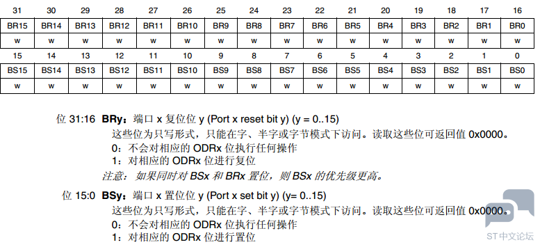

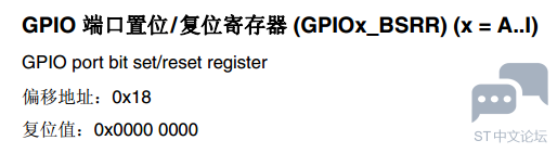

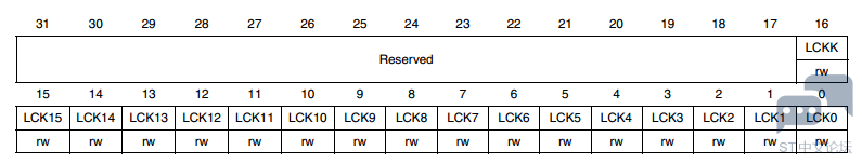

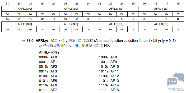

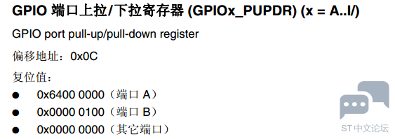

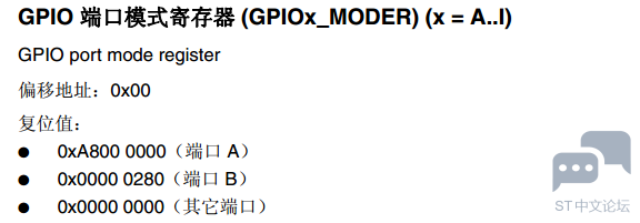

每个通用 I/O 端口包括 4 个 32 位配置寄存器(GPIOx_MODER、 GPIOx_OTYPER、 GPIOx_OSPEEDR 和 GPIOx_PUPDR)、 2 个 32 位数据寄存器(GPIOx_IDR 和% L7 T$ T: V3 ]( Y- m. s4 x' V# F, t GPIOx_ODR)、 1 个 32 位置位/复位寄存器 (GPIOx_BSRR)、 1 个 32 位锁定寄存器 (GPIOx_LCKR) 和 2 个 32 位复用功能选择寄存器(GPIOx_AFRH 和 GPIOx_AFRL) GPIO主要特性:

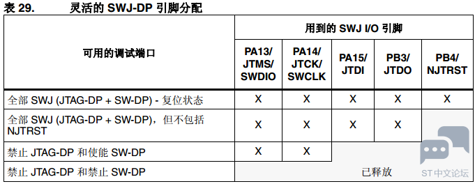

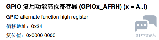

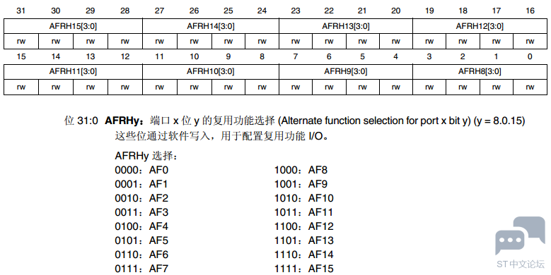

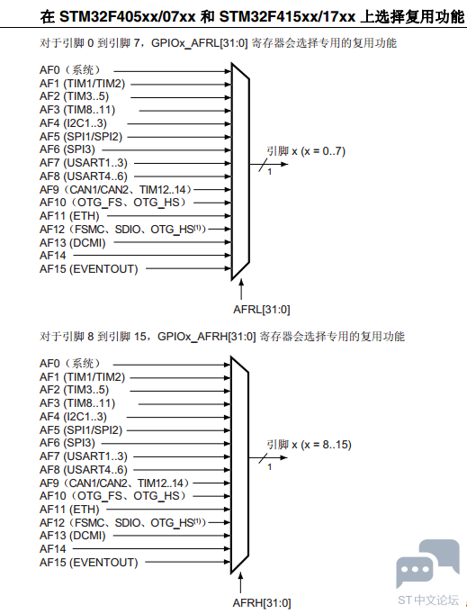

注意:在复位期间及复位刚刚完成后,复用功能尚未激活,IO端口被配置为输入浮空模式。复位后,调试引脚处于复用功能的上拉/下拉状态。% ^7 [7 G) d' w ● PA15:JTDI 处于上拉状态" W+ d0 @8 N9 q" c% q ● PA14:JTCK/SWCLK 处于下拉状态9 @/ ~( ?9 t: q9 O1 I) d9 W ● PA13:JTMS/SWDAT 处于下拉状态 ● PB4:NJTRST 处于上拉状态 ● PB3:JTDO 处于浮空状态 当引脚配置为输出后,写入到输出数据寄存器 (GPIOx_ODR) 的值将在 I/O 引脚上输出。可以在推挽模式下或开漏模式下使用输出驱动器(输出 0 时仅激活 N-MOS)。6 a9 r1 O! x# J/ q1 x 输入数据寄存器 (GPIOx_IDR) 每隔 1 个 AHB1 时钟周期捕获一次 I/O 引脚的数据。: ?$ U0 y6 ]: b 所有 GPIO 引脚都具有内部弱上拉及下拉电阻,可根据 GPIOx_PUPDR 寄存器中的值来打开/关闭。 I/O 引脚复用器和映射 微控制器 I/O 引脚通过一个复用器连接到板载外设/模块,该复用器一次仅允许一个外设的复2 [& a8 X. m; k! p- Y3 N4 q$ D 用功能 (AF) 连接到 I/O 引脚。这可以确保共用同一个 I/O 引脚的外设之间不会发生冲突。 每个 I/O 引脚都有一个复用器,该复用器采用 16 路复用功能输入(AF0 到 AF15) ,可通过 T' Z: R- \ G P GPIOx_AFRL(针对引脚 0 到 7)和 GPIOx_AFRH(针对引脚 8 到 15)寄存器对这些输入: A$ d7 V* k# N A+ O3 A1 Q; e 进行配置:" a& u. h4 z& [: E7 Z ● 完成复位后,所有 I/O 都会连接到系统的复用功能 0 (AF0)。 ● 外设的复用功能映射到 AF1 至 AF13。 ● Cortex™-M4F EVENTOUT 映射到 AF15 。 要将 I/O 配制成所需功能,请按照以下步骤操作: 1. 系统功能) j$ v$ f- P( l 将 I/O 连接到 AF0,然后根据所用功能进行配置: — JTAG/SWD:在各器件复位后,会将这些引脚指定为专用引脚,可供片上调试模块2 p- D2 X c2 J% W+ B. n4 m 立即使用(不受 GPIO 控制器控制)。 — RTC_REFIN:此引脚应配置为输入浮空模式。+ J1 n& P! k& ~+ g, X — MCO1 和 MCO2:这些引脚必须配置为复用功能模式。 可禁止部分或全部 JTAG/SWD 引脚,以释放相关联的引脚供 GPIO 使用
2. GPIO 在 GPIOx_MODER 寄存器中将所需 I/O 配置为输出或输入。$ _/ u9 g4 l2 |, r* H5 K 3. 外设复用功能# F5 N" V$ l7 s 对于 ADC 和 DAC,在 GPIOx_MODER 寄存器中将所需 I/O 配置为模拟通道。2 [5 D6 z+ Z# M) X) ?* ?2 X, q( T, q 对于其它外设: — 在 GPIOx_MODER 寄存器中将所需 I/O 配置为复用功能 — 通过 GPIOx_OTYPER、 GPIOx_PUPDR 和 GPIOx_OSPEEDER 寄存器,分别选 Z' ?* @( e7 `1 y 择类型、上拉/下拉以及输出速度4 w* G6 e" D$ Q0 Z* O$ f — 在 GPIOx_AFRL 或 GPIOx_AFRH 寄存器中,将 I/O 连接到所需 AFx 4.EVENTOUT 配置用于输出 Cortex™-M4F EVENTOUT 信号的 I/O 引脚(通过将其连接到 AF15) 8 ]8 U) h( G% m. c5 w

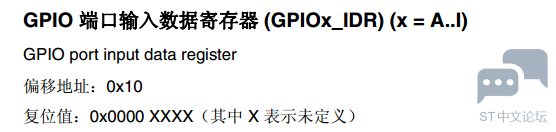

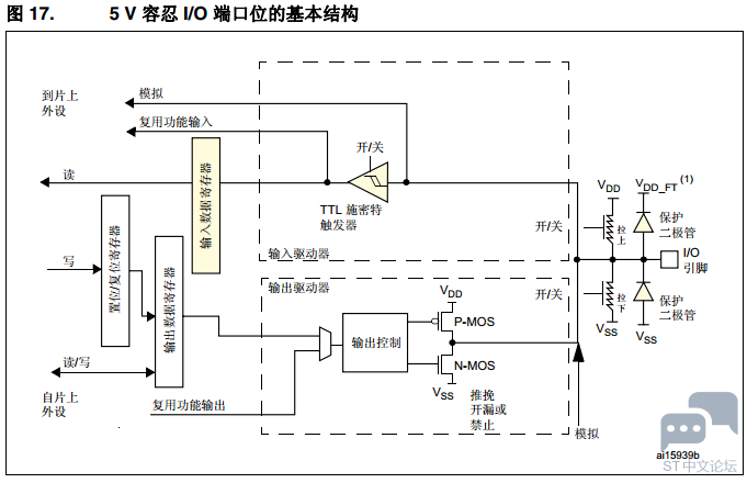

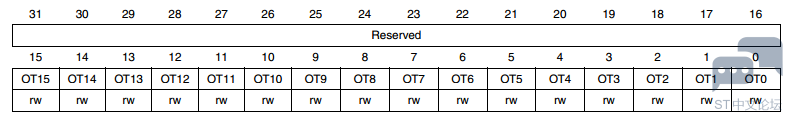

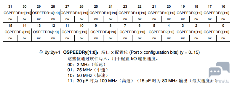

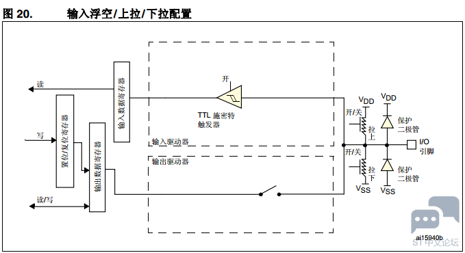

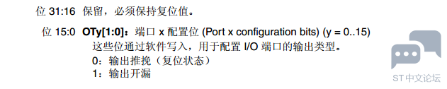

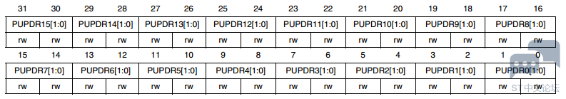

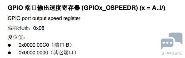

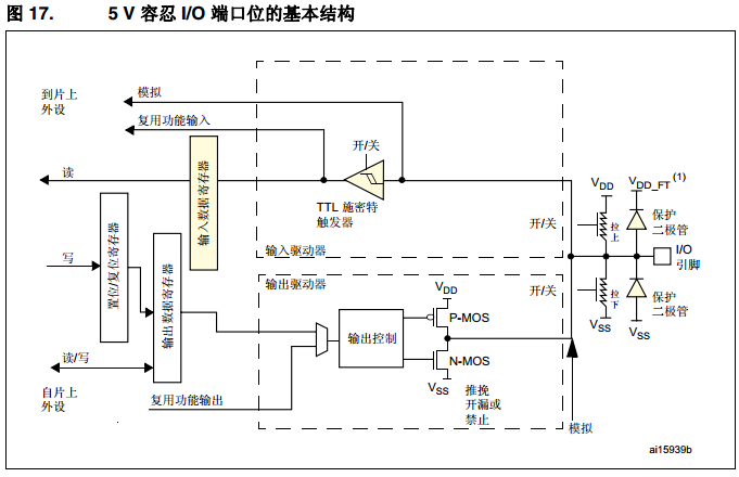

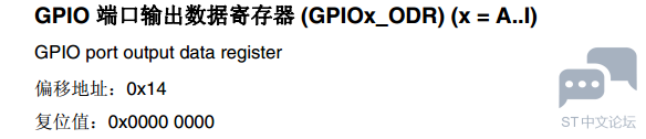

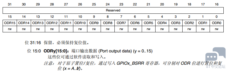

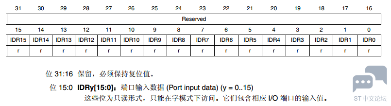

$ b9 q' Z4 w2 ^. l: E( j j I/O 端口控制寄存器6 \4 ~2 O, x5 q$ [( L0 N 每个 GPIO 有 4 个 32 位存储器映射的控制寄存器(GPIOx_MODER、 GPIOx_OTYPER、 C; I) {' R. Y' A) [ GPIOx_OSPEEDR、 GPIOx_PUPDR),可配置多达 16 个 I/O。GPIOx_MODER 寄存器用于; ]8 K' s4 i: L& f% i 选择 I/O 方向(输入、输出、 AF、模拟)。GPIOx_OTYPER 和 GPIOx_OSPEEDR 寄存器分 别用于选择输出类型(推挽或开漏)和速度 (无论采用哪种 I/O 方向,都会直接将 I/O 速度引 脚连接到相应的 GPIOx_OSPEEDR 寄存器位)。无论采用哪种 I/O 方向, GPIOx_PUPDR 寄 存器都用于选择上拉/下拉。 I/O 端口数据寄存器 每个 GPIO 都具有 2 个 16 位数据寄存器:输入和输出数据寄存器(GPIOx_IDR 和: A4 H2 Y$ `# m9 v- _/ r& T GPIOx_ODR)。GPIOx_ODR 用于存储待输出数据,可对其进行读/写访问。通过 I/O 输入 的数据存储到输入数据寄存器 (GPIOx_IDR) 中,它是一个只读寄存器。3 M8 n4 K H# y/ N. ^ I/O 复用功能输入/输出 有两个寄存器可用来从每个 I/O 可用的 16 个复用功能输入/输出中进行选择。借助这些寄存& e% f' B- J5 ?( w; B, Q 器,可根据应用程序的要求将某个复用功能连接到其它某个引脚。 这意味着可使用 GPIOx_AFRL 和 GPIOx_AFRH 复用功能寄存器在每个 GPIO 上复用多个可 用的外设功能。这样一来,应用程序可为每个 I/O 选择任何一个可用功能。由于 AF 选择信 号由复用功能输入和复用功能输出共用,所以只需为每个 I/O 的复用功能输入/输出选择一个 A5 r. d8 s0 T2 c 通道即可。 输入配置* V0 b; v5 V( g/ Y' H& G9 [) c9 \( m6 n 对 I/O 端口进行编程作为输入时: ● 输出缓冲器被关闭 ● 施密特触发器输入被打开2 _; V0 q1 v& ~" X ● 根据 GPIOx_PUPDR 寄存器中的值决定是否打开上拉和下拉电阻 ● 输入数据寄存器每隔 1 个 AHB1 时钟周期对 I/O 引脚上的数据进行一次采样- M' x! ?$ _1 f- i; f4 [ ● 对输入数据寄存器的读访问可获取 I/O 状态0 C" O$ [3 n9 V% h' t! ?( r: w

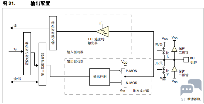

输出配置 对 I/O 端口进行编程作为输出时: ● 输出缓冲器被打开:0 E; q D6 R$ c% n9 i — 开漏模式:输出寄存器中的“0”可激活 N-MOS,而输出寄存器中的“1”会使端 口保持高组态 (Hi-Z)(P-MOS 始终不激活)。 — 推挽模式:输出寄存器中的“0”可激活 N-MOS,而输出寄存器中的“1”可激活- U7 k% {, O: }+ f6 m; P P-MOS。 ● 施密特触发器输入被打开" Y; `0 B, a7 o, L' E: v' k- Q ● 根据 GPIOx_PUPDR 寄存器中的值决定是否打开弱上拉电阻和下拉电阻! g- c% U; F( V: Z4 n: W ● 输入数据寄存器每隔 1 个 AHB1 时钟周期对 I/O 引脚上的数据进行一次采样 ● 对输入数据寄存器的读访问可获取 I/O 状态 ● 对输出数据寄存器的读访问可获取最后的写入值

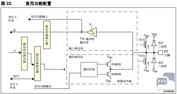

复用功能配置 对 I/O 端口进行编程作为复用功能时: ● 可将输出缓冲器配置为开漏或推挽& P" ], x' S4 V& j' i ● 输出缓冲器由来自外设的信号驱动(发送器使能和数据)# M, J& T z% V7 o! D6 R ● 施密特触发器输入被打开0 d! l7 H+ M# ~ ● 根据 GPIOx_PUPDR 寄存器中的值决定是否打开弱上拉电阻和下拉电阻 ● 输入数据寄存器每隔 1 个 AHB1 时钟周期对 I/O 引脚上的数据进行一次采样7 Q6 D# t% K1 p ● 对输入数据寄存器的读访问可获取 I/O 状态

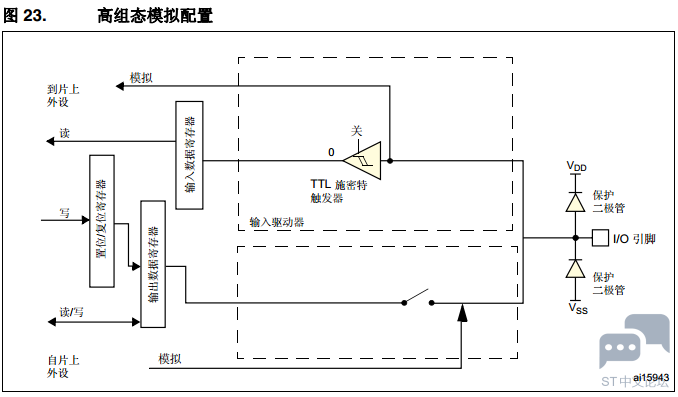

模拟配置5 o4 q; x3 E4 K" ~- C% o8 p0 z 对 I/O 端口进行编程作为模拟配置时:) d( N3 W6 f; j/ o% B' _. k ● 输出缓冲器被禁止。( i+ G/ |/ r5 a9 ~. H ● 施密特触发器输入停用, I/O 引脚的每个模拟输入的功耗变为零。施密特触发器的输出被 强制处理为恒定值 (0)。 ● 弱上拉和下拉电阻被关闭。2 X( T) q. Z+ ~3 f% p ● 对输入数据寄存器的读访问值为“0”。 f% C$ P" n' y6 C6 C' H

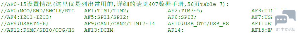

GPIO配置方法: 第一步,使能IO口时钟,配置相关寄存器RCC->AHB1ENR6 R9 Q: s( _) i, Z* D. K 第二步,初始化IO口模式,配置四个配置寄存器 GPIOx_MODER/GPIOx_OTYPER/GPIOx_OSPEEDR/GPIOx_PUPDR 第三步,操作IO口,输入高低电平,配置寄存器GPIOx_ODR或者BSRRL/BSRRH。 / z v( L( m' W f4 h* ]9 P //GPIO复用设置 //GPIOx:GPIOA~GPIOI. //BITx:0~15,代表IO引脚编号. //AFx:0~15,代表AF0~AF15.
% }9 H3 x- Y% Z" y/ b1 ?7 G void GPIO_AF_Set(GPIO_TypeDef* GPIOx,u8 BITx,u8 AFx) { GPIOx->AFR[BITx>>3]&=~(0X0F<<((BITx&0X07)*4)); GPIOx->AFR[BITx>>3]|=(u32)AFx<<((BITx&0X07)*4); } //GPIO通用设置 //GPIOx:GPIOA~GPIOI. //BITx:0X0000~0XFFFF,位设置,每个位代表一个IO,第0位代表Px0,第1位代表Px1,依次类推.比如0X0101,代表同时设置Px0和Px8. //MODE:0~3;模式选择,0,输入(系统复位默认状态);1,普通输出;2,复用功能;3,模拟输入. //OTYPE:0/1;输出类型选择,0,推挽输出;1,开漏输出. //OSPEED:0~3;输出速度设置,0,2Mhz;1,25Mhz;2,50Mhz;3,100Mh. //PUPD:0~3:上下拉设置,0,不带上下拉;1,上拉;2,下拉;3,保留. //注意:在输入模式(普通输入/模拟输入)下,OTYPE和OSPEED参数无效!! void GPIO_Set(GPIO_TypeDef* GPIOx,u32 BITx,u32 MODE,u32 OTYPE,u32 OSPEED,u32 PUPD) { u32 pinpos=0,pos=0,curpin=0; for(pinpos=0;pinpos<16;pinpos++) { pos=1<<pinpos; //一个个位检查 curpin=BITx&pos;//检查引脚是否要设置 if(curpin==pos) //需要设置 { GPIOx->MODER&=~(3<<(pinpos*2)); //先清除原来的设置 GPIOx->MODER|=MODE<<(pinpos*2); //设置新的模式 if((MODE==0X01)||(MODE==0X02)) //如果是输出模式/复用功能模式 { GPIOx->OSPEEDR&=~(3<<(pinpos*2)); //清除原来的设置 GPIOx->OSPEEDR|=(OSPEED<<(pinpos*2));//设置新的速度值 GPIOx->OTYPER&=~(1<<pinpos) ; //清除原来的设置 GPIOx->OTYPER|=OTYPE<<pinpos; //设置新的输出模式 } GPIOx->PUPDR&=~(3<<(pinpos*2)); //先清除原来的设置 GPIOx->PUPDR|=PUPD<<(pinpos*2); //设置新的上下拉 } } }
