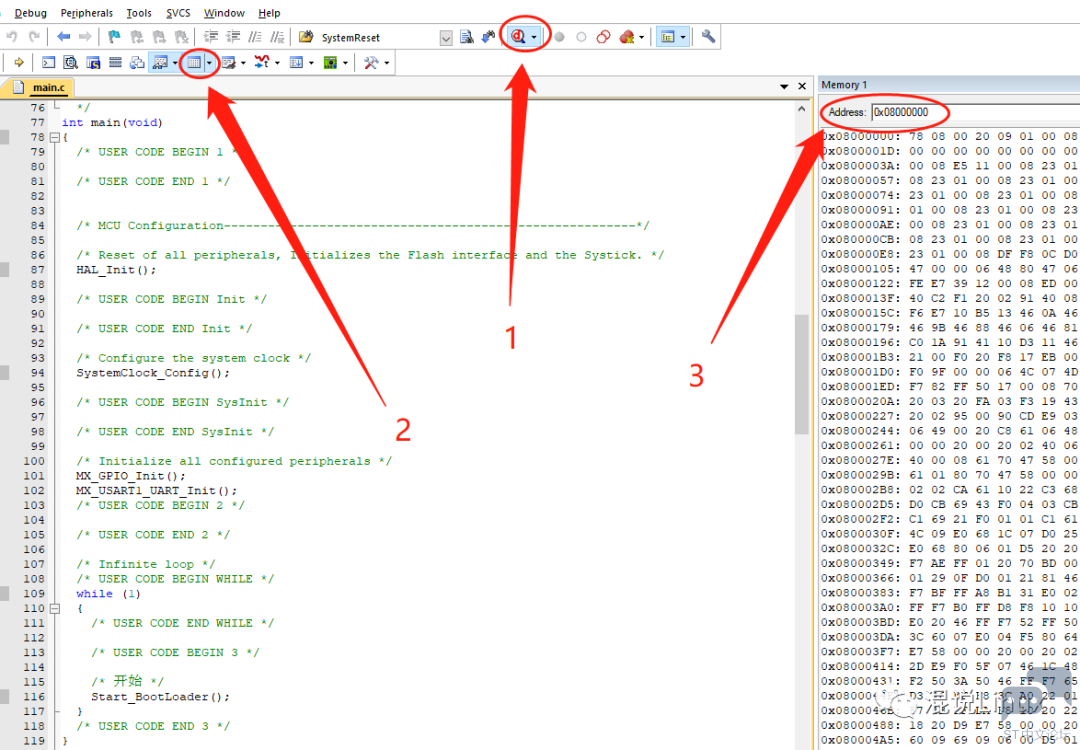

STM32中的程序在哪儿?. G2 X% A9 ^0 V
正常情况下, 我们写的程序都是放在STM32片内Flash中(暂不考虑外扩Flash). 我们写的代码最终会变成二进制文件, 放进Flash中 感兴趣的话可以在Keil>>>Debug>>>Memory中查看, 右边Memory窗口存储的就是代码4 g( `8 M% q* W0 ^8 @- c  \

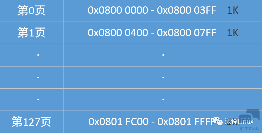

" J3 z3 g* s) l& J; {5 o* `既然我们写的程序都会变成二进制文件存放到Flash中, 那么我们就可以进一步对我们程序进行分区. 我使用的是F103RB-NUCLEO开发板,他的Flash一共128页, 每页1K.见下图:
' `+ X" a9 Y2 k2 M9 j  d% @7 H4 R2 m) O
  G8 _9 L6 H% q( a) o! {
/ K1 e  y) F8 A* O* c% G" O

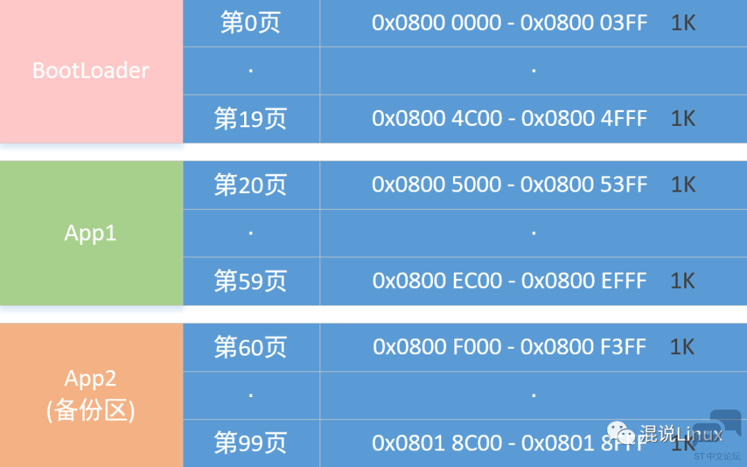

以它为例, 我将它分为三个区.BootLoader区、 App1区、App2区(备份区)具体划分如下图:. ?- p4 ]6 a* b/ Z- J9 n6 x4 C) l- F6 F
BootLoader区存放启动代码
7 K- V, r$ t& Q! ^App1区存放应用代码
/ D. h  g6 Q& W- KApp2区存放暂存的升级代码/ c* r+ a9 m% x& Q/ _- {
( ~  ?! V3 _5 p, e+ I
微信图片_20221214142434.png , E8 k# L' H3 n; N5 C% ?

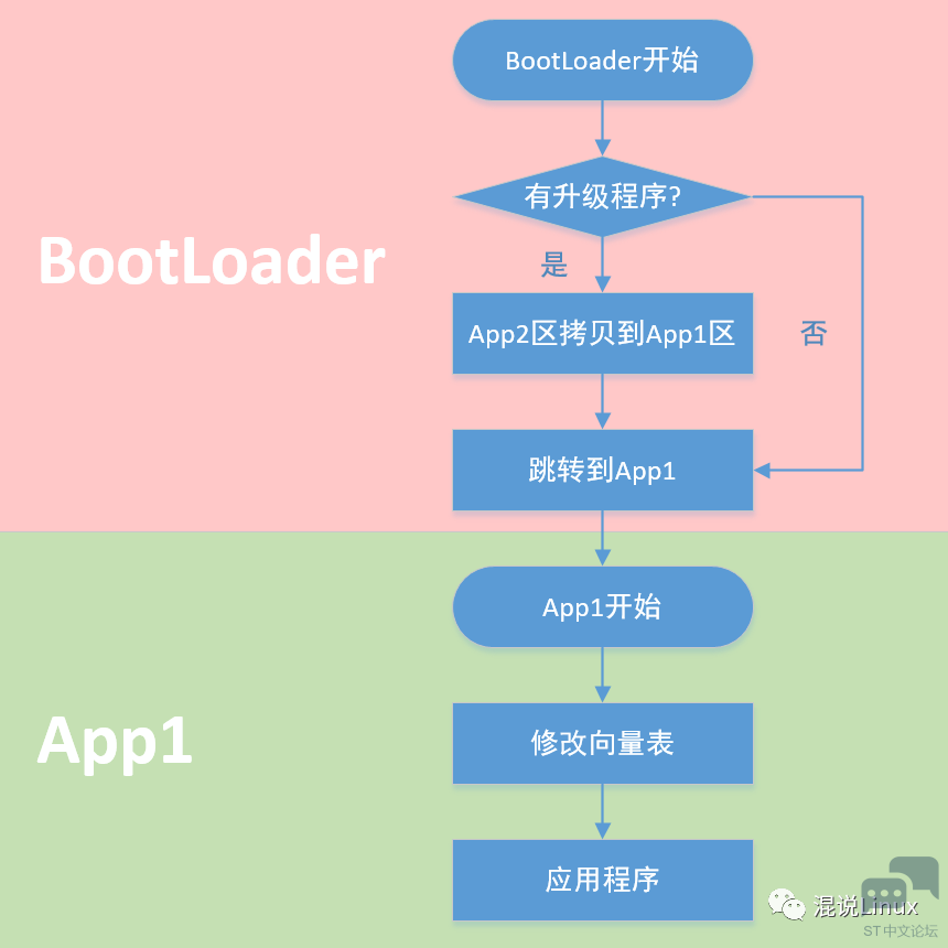

先执行BootLoader程序, 先去检查APP2区有没有程序, 如果有就将App2区(备份区)的程序拷贝到App1区, 然后再跳转去执行App1的程序.- C0 L6 H( p0 g1 a. |; r' Y: i
然后执行App1程序, 因为BootLoader和App1这两个程序的向量表不一样, 所以跳转到App1之后第一步是先去更改程序的向量表. 然后再去执行其他的应用程序.
0 z: i: _& B7 i& O8 P& ^在应用程序里面会加入程序升级的部分, 这部分主要工作是拿到升级程序, 然后将他们放到App2区(备份区), 以便下次启动的时候通过BootLoader更新App1的程序. 流程图如下图所示:

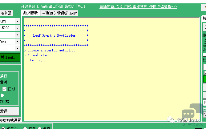

以我例程的BootLoader为例:" I" o0 x+ e  _! u5 p
) t, P- p% I2 [$ P4 L) n& h5 y

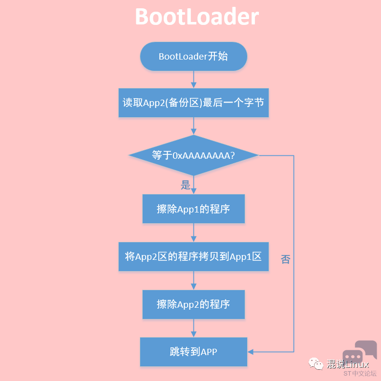

我将App2区的最后一个字节(0x0801FFFC)用来表示App2区是否有升级程序, STM32在擦除之后Flash的数据存放的都是0xFFFFFFFF, 如果有, 我们将这个地址存放0xAAAAAAAA. 具体的流程图见下图所示
) p. m/ B3 g8 j$ R. o

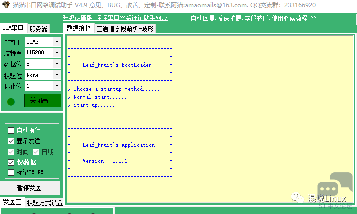

在需要跳转的地方执行这个函数就可以了IAP_ExecuteApp(Application_1_Addr);2 X: b6 O9 o5 O2 ~! u2 b7 P
其他的代码请参考BootLoader源代码

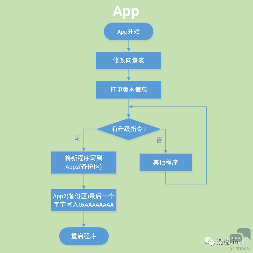

3 l' K! H; ]" h% g2 X3 A7 P流程图分析
( V( E  m' z& i以我例程的App1为例:
; q* v$ W# F- ^/ m$ W4 G( h5 T  Z0 P/ e) w% P
微信图片_20221214142419.png ! H4 ?! ~5 g$ z9 R
' L' c. r, x+ Y# y( d

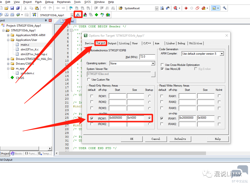

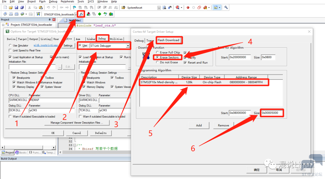

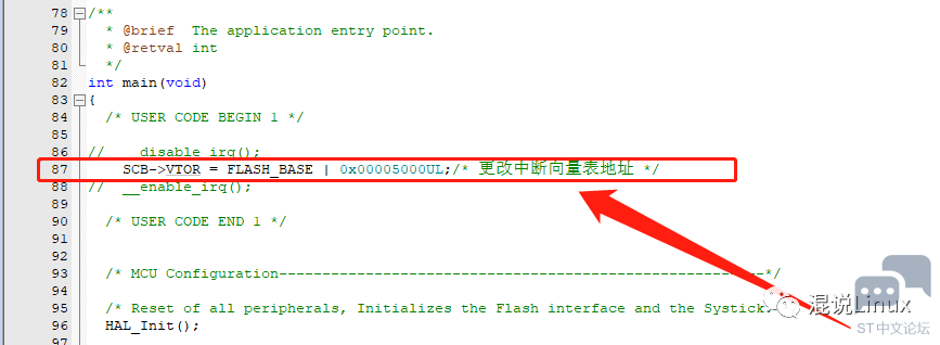

先修改向量表, 因为本程序是由BootLoader跳转过来的, 不修改向量表后面会出现问题;
- z6 h0 ^2 h  X; |( L1 d! z打印版本信息, 方便查看不同的App版本;$ s& l- N/ q' _& B( z: P

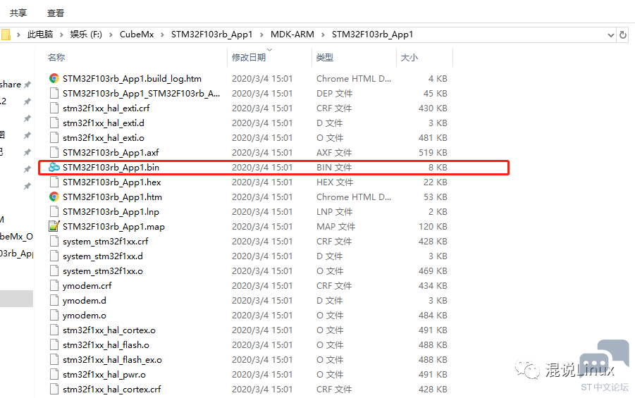

本例程的升级程序采用串口的Ymoderm协议进行传输bin文件. 具体的流程图见下图所示:
2 w: C* m6 q* O3 D  N' f: B; ?5 u3 @  d5 N: F

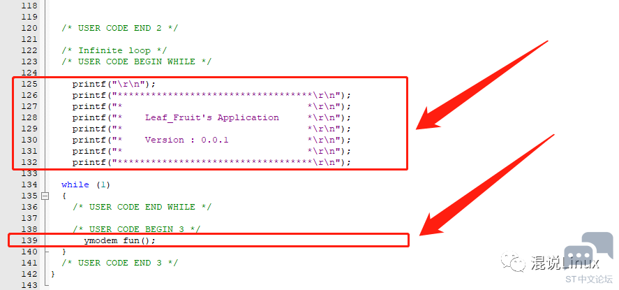

主函数添加修改向量表的指令
! I; w1 ?* o6 F
1 [" y* B( J; \1 r* p
. X: b& u# x2 y; L0 c
0 L, s8 F# ?" e1 S% i1 O. F
& H: I4 @6 I: M* N3 Q
打印版本信息以及跳转指令
' R2 J! ?* t$ d

1 k4 B" F7 _" v- S+ d" ^* ?BootLoader的下载7 H6 A$ b- s% B( m7 E/ e
BootLoader的代码默认是最开始的所以不需要特别设置代码的下载位置

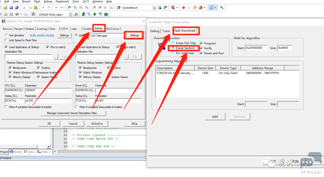

- n; L& g" o+ ?按照下图, 修改擦除方式为Erase Sectors, 大小限制在0X5000(20K), @" |8 q0 F3 }* G
; u' E) x6 w; z8 w  \" O; l
微信图片_20221214142249.png * s6 ]% o8 m" a
( }7 ~* J+ t6 ]3 `- q' |
烧录代码
. y8 a, i3 n: D$ A) }运行, 通过串口1打印输出, 会看到以下打印消息
; R, @7 r( i& {5 B说明BootLoader已经成功运行3 |+ p$ e: l2 M; i3 I( l
: K' c: d6 [8 P+ J# d
3 X/ A# o) |" p" M0 o! u3 [- N2 S* K- J0 |
App1的下载
5 H6 Y3 g! h5 j* cApp1稍微复杂一点, 需要将代码的起始位置设置为0x08005000& u0 W, Q7 B- Q% [
同时也要修改擦除方式为Erase Sectors, 见下图+ h3 N* r" U6 X
. O4 S% T, k0 F. W
微信图片_20221214142224.png & ^, p/ c/ e$ t, Y
; u. ~  q) ^/ _* I2 \2 p# B
微信图片_20221214142220.png ! {$ d, ~( C  P
% r4 A+ g5 t8 j7 M6 w" A
烧录代码3 Q! z! w1 ]; j0 _; W. P, D9 B
运行, 通过串口1打印输出, 会看到以下打印消息" ~: H' ]* q9 m: y2 J, K) m. e
说明BootLoader已经成功跳转到版本号为0.0.1的App1+ |  |( t/ Y5 o# P) ^

$ d* c/ G9 `$ j* F9 l生成App2的.bin文件3 R$ {% e3 j0 [4 T# G6 ~! |: }4 }8 U5 J
修改代码, 把版本号改为0.0.2, 并且编译并且生成.bin文件
! E9 d1 @1 o, P( L6 H; A/ Q. [+ K  t( \9 C* i* |# K
生成好之后你会得到一个.bin结尾的文件, 这就是我们待会儿YModem要传输的文件* M" {" W  P3 z. i

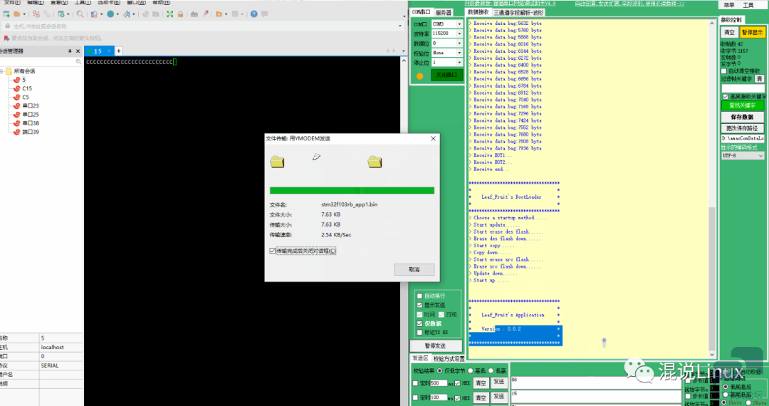

: }" g, }, w: H$ V7 e: p使用Xshell进行文件传输
8 T- g+ o0 `0 R: \/ i$ L4 z# v8 `打开Xshell
$ P1 L% ]% U) T, C, i& k. ?) z代码中, 串口1进行调试信息的打印, 串口2进行YModem升级的2 W. ^4 m- z3 t6 z" u
所以使用Xshell打开串口2进行文件传输, 串口1则可以通过串口调试助手查看调试消息
# S5 ?& R6 H# H! I
/ I, x3 k# J: s
微信图片_20221214142114.png ( F. d+ m- Z* v
! d5 Q- s' s* V0 ^% y$ O. z
你会看到App的版本成功升级到0.0.2了.+ ]1 f* J) A+ F+ p- r
如果你到了这一步.! G8 j' {7 O! [' U0 {
那么恭喜你! 你已经能够使用在线升级了!/ w6 w! L; |# G* Z) ~0 i0 E3 }: v
