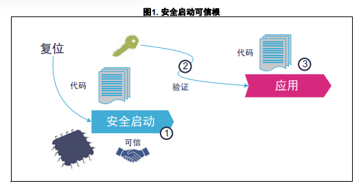

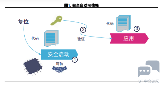

安全启动(SB)确保所执行的用户应用程序映像的完整性和真实性:使用密码检查,防止运行未经授权或恶意修改的软件。0 P2 U4 j% s" ^5 [+ R9 k( i6 x
2 }& B: U2 R8 H9 W- a安全启动过程实现可信根(参见图 1):从该可信组件(1)开始,其他每个组件在其执行之前(3)都要经过认证(2)。对完整性进行验证,以确保即将执行的映像未被破坏或恶意修改。可靠性检查旨在验证固件映像是来自可信且已知的源,以防止未经授权的实体安装及执行代码。0 {! G! [% P0 k  h! v, \+ [  K( A
