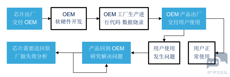

引言
6 u# Z" p7 v2 @; W% t4 G通常芯片在其整个生命周期中跟随产品的开发生产可能经历如下几个不同阶段 :, U  G( L/ b# [! N8 O7 F9 }* G
0 u1 e% N7 i3 b0 h  l( t/ _
, H- k1 ^1 K' M2 P
: R/ p* g4 s& [在不同的生命周期阶段需要对芯片资源有不同的访问权限,例如芯片出厂时要开放所有资源供 OEM 进行开发,工厂生产烧录代码和数据后需要关闭某些资源的访问,确保代码与数据的安全性,设备回厂返修时需要再次允许某些资源的访问等等。
+ H4 L* U9 j7 e& x8 o2 K! \/ J" P

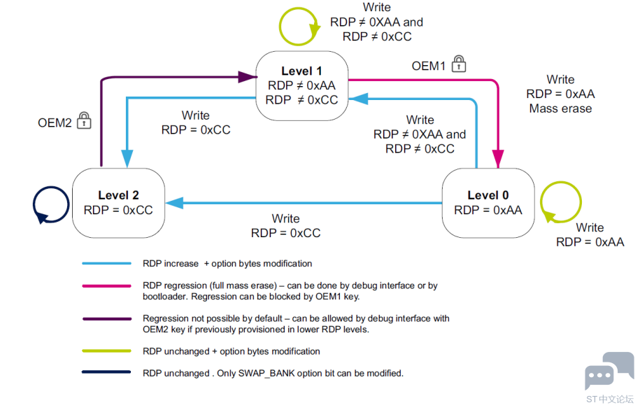

2.1. STM32U5 RDP 读保护级别状态转换
) u; ?8 g  M' r5 p& w3 t6 k. m# u3 d# G! u) o3 e" y% |
2.1.1. TrustZone 未使能 TZEN=0
( L- {# z- M3 w/ @" x$ O: H: C2 l3 i! B2 z0 p% {
芯片出厂缺省状态 TrustZone 没有使能,这时候和往常一样 RDP 依旧具有 3 个级别,如图 1 所示:
% P  x" U( ~* g1 t8 q+ n& _2 K$ R+ c6 f9 d* I( l. `- b/ n
2 J  m3 [. `4 H5 Z  v' g& T/ w% b0 F2 R6 }# X
Figure 1 STM32U5 TZEN=0 时 RDP 级别及其状态转换& G+ ^4 Q/ p: ]$ v; c, \. S7 ?
! o" c, W: c6 F3 c8 N4 j
/ S* Z6 W: n- S2 t' L, J6 B  u! r: ^
2.1.2. TrustZone 未使能 TZEN=1
9 o0 d0 h5 P2 C$ A7 D$ Z

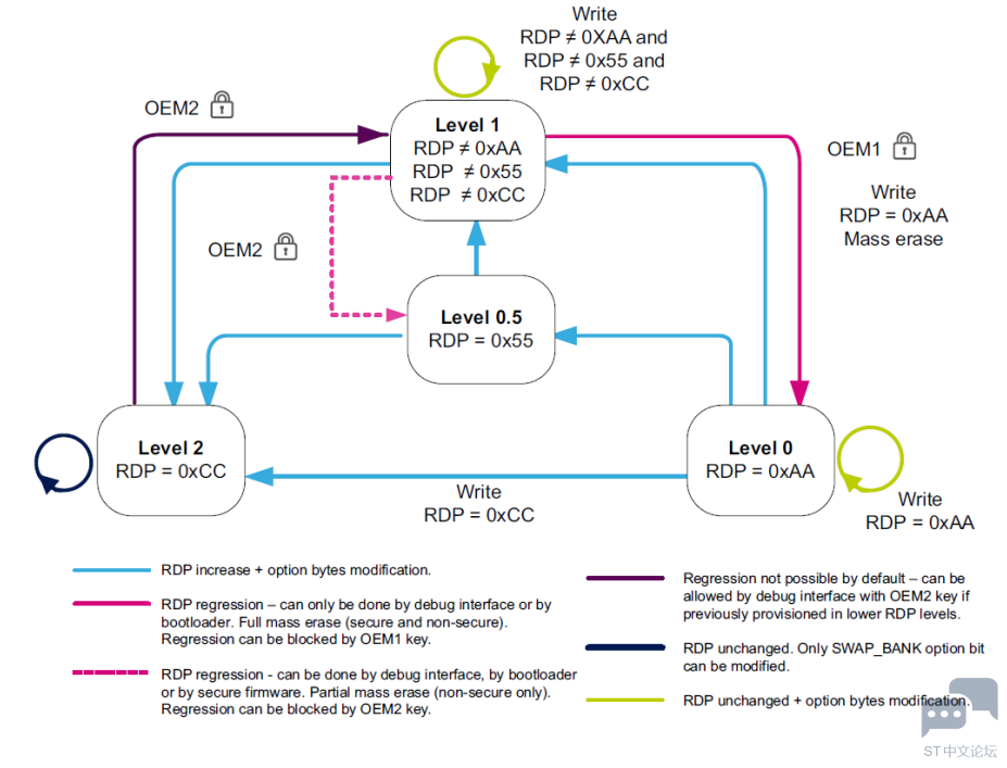

$ |% w0 `( }& U1 W* I* L9 C当选项字节中的 TZEN 被设置为 1,系统的 TrustZone 功能被使能,此时 RDP 将具有4 个级别,如图 2 所示:
8 E) O. I' ], C' R' L: D8 r
: Q1 i! k0 \8 x* i; H0 F
2741de7ab319ffc353422ccc77d77ec4.png . |- U  d% m5 m0 ~# j$ D) @
9 a" T1 r9 L' n3 E/ ^7 k: }Figure 2 STM32U5 TZEN=0 时 RDP 级别及其状态转换+ z3 T6 ^, i. i8 h. f4 v- w2 u

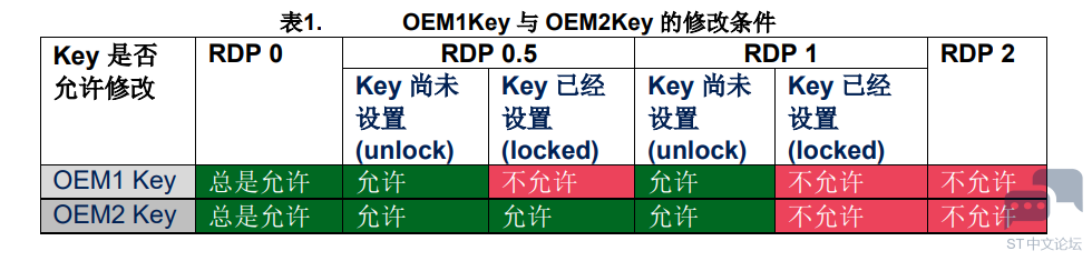

3.2. OEM1Key 与 OEM2Key 的设置修改条件
) Z# @2 u! ~, gOEM1Key 和 OEM2Key 的设置和修改是有条件的,并非在芯片的所有状态下都允许OEMKey 的设置,表 1 总结了哪些情况下允许对 OEM1Key 和 OEM2Key 进行修改。( l& R0 C" F9 A3 O9 j$ R3 D
; S$ H* E) x( @6 c2 }% v
7 w: h, W( k5 ^- V3 L. }- Z7 n2 R6 s' H) t

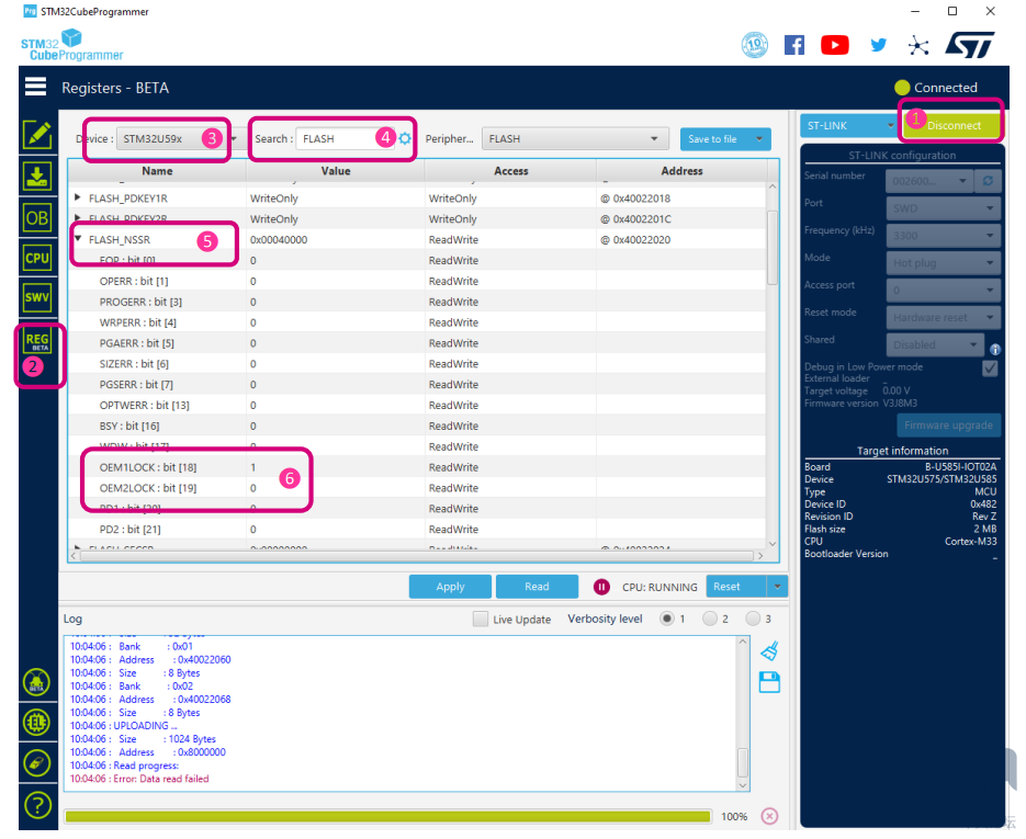

- u6 Z9 @; {3 e) }. l6 X检查 OEM Key 是否已经设置过,可以通过查看 FLASH 的 NSSR 寄存器来实现,即可以通过软件代码读取,也可以通过 STM32CubeProgrammer 读取。使用STM32CubeProgrammer 来读取 NSSR 的方法更加简单直接。步骤如图 3 所示
( J  M- s4 k  V7 e$ e( U
8 W0 d8 ~% c0 K% q
• 打开 STM32CubeProgrammer(建议版本 v2.8.0 及以上)! [: A9 y/ s0 e/ r; d/ K: \; R
+ p, {) l# k$ A  U( s/ c• 点击 Connect 连接芯片 - G1 O# i( l- T& p
2 X, w2 P/ v- E, N' I• 根据使用的具体芯片在 REG 页面中选择 Device , U8 J- b! ~# {7 j" }7 B
/ T3 e; U( W' l- m. V8 Y3 Z& P• 在 Search 框中填入 FLASH 并回车,这时候将看到 FLASH 寄存器的内容 7 I( L, B; C% a0 c7 H% D1 V
$ T# l" ]% Y; \  t* O! m, j! o
• 点击 FLASH_NSSR 左边小三角,展开 NSSR 寄存器内容 / b1 |5 J- C. L6 ?2 e
2 S% g& Q" ?2 \4 L7 S7 B3 [: J
• 查看 OEM1LOCK,OEM2LOCK bit 的值 3 |: ~; a% w" s4 E( k
  j3 i" N2 U( y( d( }. p$ {o 1:表示该 KEY 已经设置,在图 3 的例子中 OEM1Key 已经设置4 a: v+ S- \6 E* _# Q
9 J5 m8 b; ~1 o; U
o 0:表示该 KEY 从未被设置过,在图 3 的例子中 OEM2Key 未设置* ]2 b0 P9 `: T( W+ E# w' d# i
9 |$ u' F6 n8 V; q; L
652adfafac1903a1952d99ec364f7ff3.png 2 Q* m. c8 y8 t# B) e4 v% O
5 W% F0 @0 w/ R8 f# _& }
/ [2 s+ a& r( C2 |5 j3 x6 bFigure 3 通过 STM32CubProgrammer 查看 OEM1/OEM2 Key 设置情况示例+ e9 d9 e& `: [+ i1 i

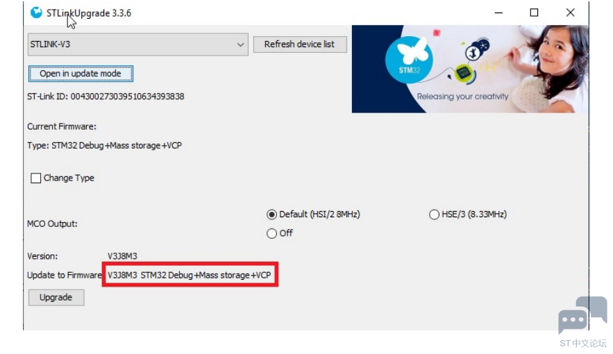

2 F' n: o( ^& n% w5 T6. STLink FW 需要更新到 V3J8M3 或以上版本,如图 4 所示7 r; }' L( Q% a
: C( X7 M$ e0 `" t* @8 U$ A
% J9 {; E, X0 r: D9 R" [( a1 B9 P" ?! B, a. v
Figure 4  STLINK FW 版本

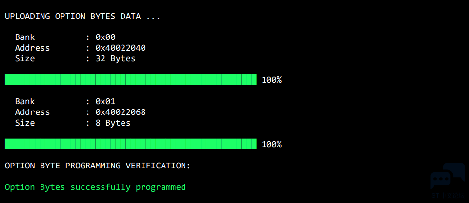

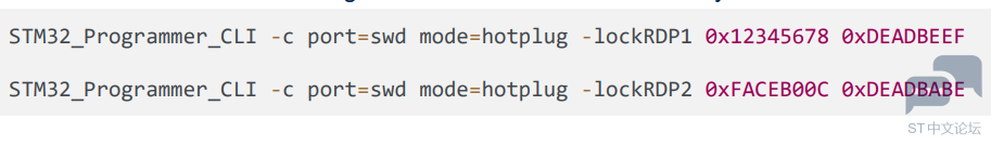

7 ?9 t  a' N# ^5 |# i& S8 d8 L通过STM32CubeProgrammerCLI 命令设置 OEM1/2Key 的示例
+ i4 ]- c' J& Y3 T+ K6 c- m: }" a3 `% C+ r% }3 x7 I
5 ?+ N; R7 _7 V* L( m. c7 D5 S! X7 p( N( o/ F9 u0 i

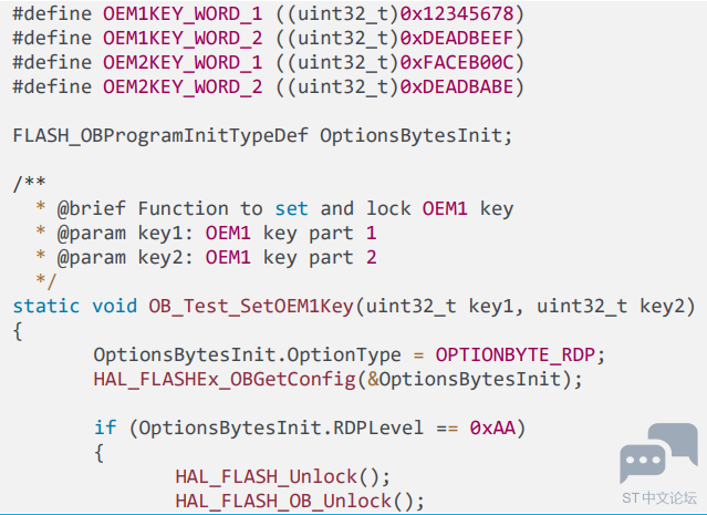

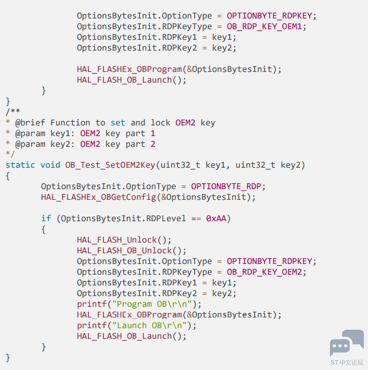

4.2.2. 通过软件代码设置 OEMxKey
; D" a, p  J0 k6 ~7 ^2 X8 P* Q( ?8 s1 h
以下是通过软件代码设置 OEM1/2Key 的示例,这个例子中我们在 RDP 为 Level0 的条件下设置 OEMxKey。实际使用中代码可以根据实际需求结合 Error! Reference source not found.的内容决定在哪种 RDP 级别下允许修改 OEMxKey。" G7 t# O- L* B
9 j% V2 t" C7 [# C1 {; k% q: f1 p

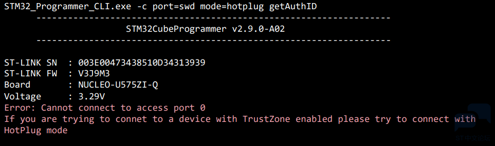

如果系统使能了 TrustZone,当 RDP 为非 Level0 状态时,缺省上电 Debug 端口就处于禁止状态,需要首先确保片上代码能够正常运行到 NonSecure 代码才能允许 Debug 连接,否则即使有 OEMxKey,也无法解锁降级。& R$ ~$ U+ _! \  Y, L

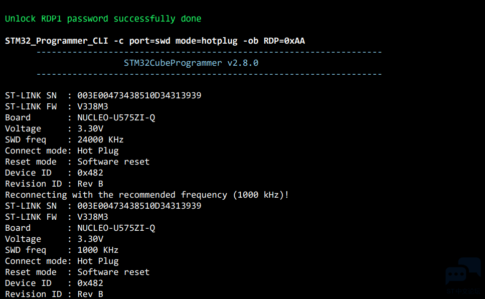

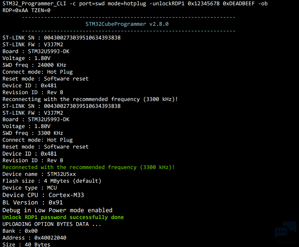

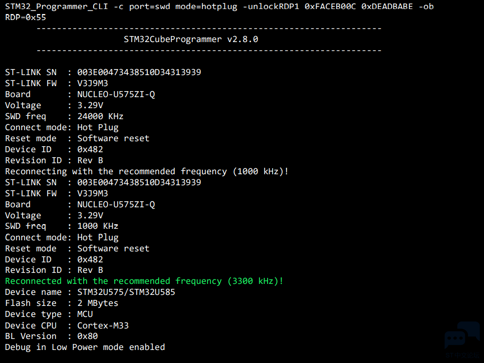

(TZEN=0)RDP1 解锁降级到 RDP0 8 }2 L; H# T9 M' `  l8 l
" ?) X% b6 c# J0 H2 |, W9 k8 n2 o通过 STM32CubeProgrammerCLI 命令使用 OEM1Key 解锁后做 RDP 降级的示例
3 f8 v0 R/ S# j. Z& {" H
3 t5 i3 J' Q* Q( g• 方法一:分两步,先 OEM1Key 解锁,后 RDP 降级
: z* v; {# e& I7 T: c7 \) q' O* V( l# ?! x# g  f5 P3 ~
83f52aedc9710d2b1768fbf08dc86e1d.png ) @2 a0 m9 i; O, i; m
3 Q1 k: H' {9 R+ d. G8 Q4 U
9 z/ Q5 v5 I9 e8 e- y/ g1 w

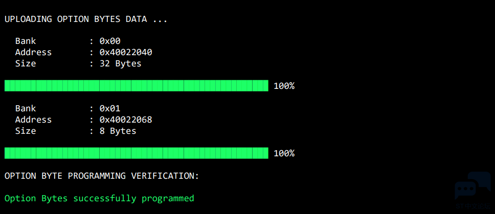

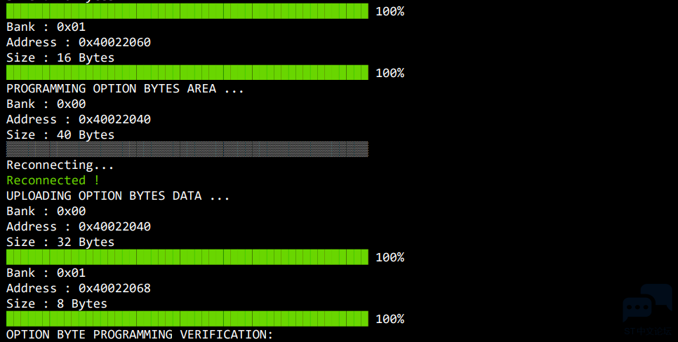

解锁降级回退过程将会在 cmd 窗口看到类似如下打印信息( y* h2 h  Y9 Q0 |9 [
) D, s/ B# E, x& i2 S
# E, T" y; T4 O- b
( s/ J- [7 N5 C2 c

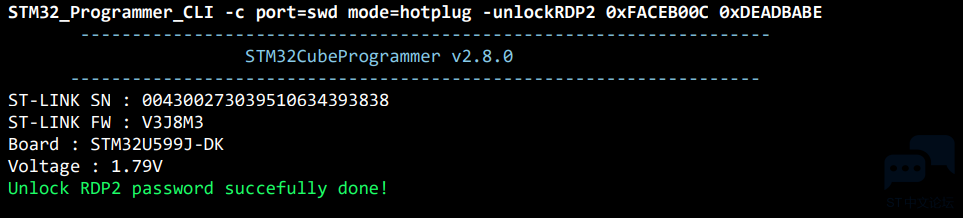

" {. b6 X: K+ `" c" u9 I0 @. k  D4.3.2. TrustZone 未使能
$ h6 N3 y  ?8 K5 l" P; f1 d) B7 ~. ~- [

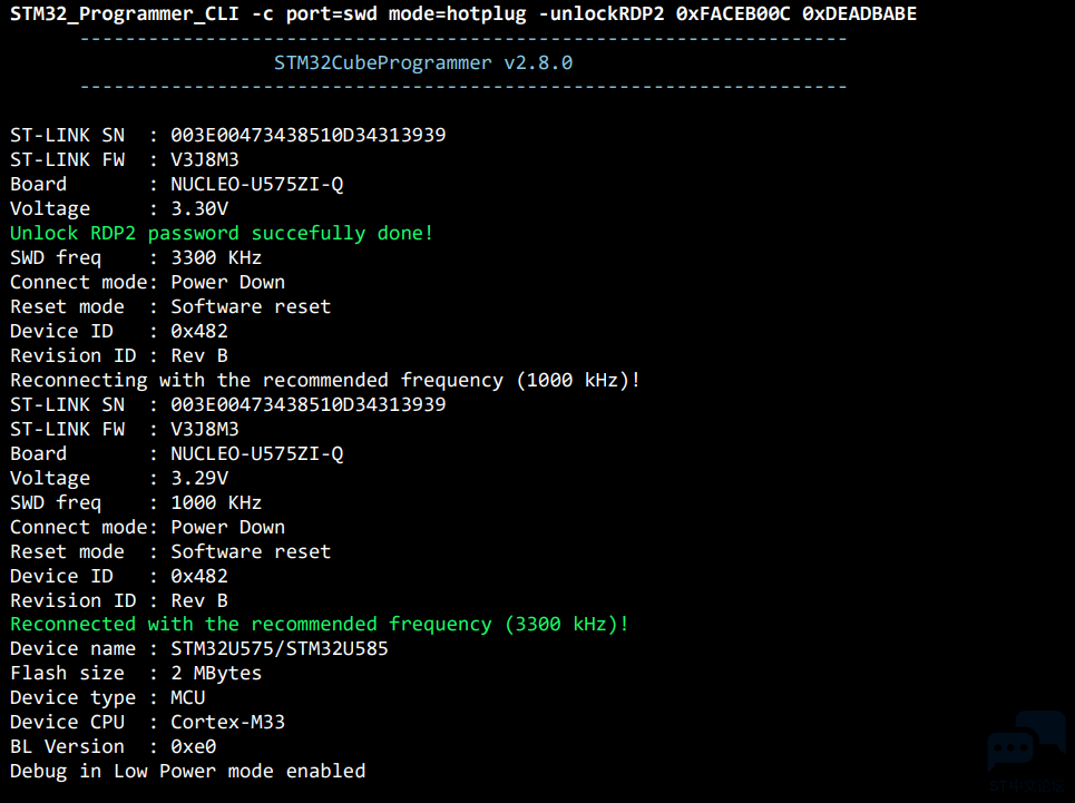

(TZEN=0)RDP2 解锁降级到 RDP1
: @2 l# j7 }( Y3 ~" ^! }9 T: d
* r) G/ n+ j5 o' [5 I2 p通过 STM32CubeProgrammerCLI 命令使用 OEM2Key 解锁后做 RDP 降级的示例 1 z' _: T% {; c0 z! G
9 }# ~5 x4 U8 W8 i- i" ]0 k
• OEM2Key 解锁后,硬件将自动把 RDP 降级为 Level1,RDP 的值为 0xFF,不需要额外的命令进行降级  q5 E/ a; [6 F6 V& _( t4 P5 M
5 c+ A  X  ^, E* |3 n2 ?5 E
  `* T0 |& H: V( a( `& K3 Z6 A4 l3 t4 V
( e3 ]. R3 a3 L: h6 y! I9 ~3 b# h  d. z
0 w. g& F; ~6 `8 s' g$ G$ f
: v& U" N4 p" \2 x
7 ?! P2 ^" [5 O" d1 S! g1 v

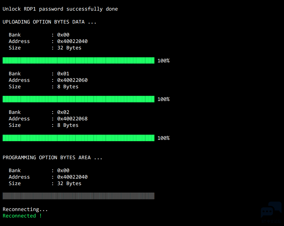

5 b, x9 Z( M  a, \" n0 M(TZEN=1)RDP1 解锁降级到 RDP00 C& J) `1 t, Q( v( L- s9 r
# y- [7 J" \2 J2 O% v- G) c& D通过 STM32CubeProgrammerCLI 命令使用 OEM1/2Key 解锁后做 RDP 降级的示例(首先需要确认系统能够正常运行到 NonSecure 状态)/ @5 B9 W" }# {4 _
  }( O0 Y6 I* `. ]
• 如果仅仅做 RDP Level1 到 Level0 降级,TZEN 保持为 1,这种情况与 TZEN=0 时类似,可以直接使用如下命令完成解锁和降级
, a4 x$ J- k" Q" a4 D7 ]" g) t7 _% l' X  d( U1 ^, e( P4 b

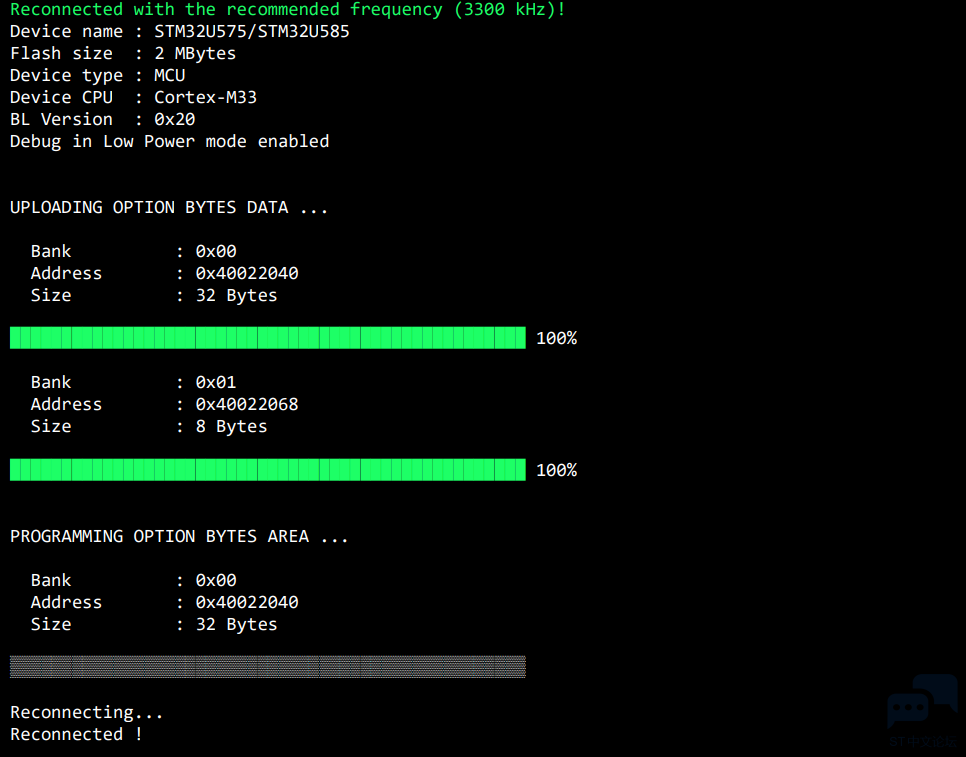

• 如果 RDP Level1 降级到 RDP Level0 并同时回退 TZEN,可以使用一条命令同时进行OEM1Key 解锁和 RDP 降级+TZEN 回退
0 P" ^) B. {- p- a
3 q& L0 t/ x" [4 ?2 d解锁降级回退过程将会在 cmd 窗口看到类似如下打印信息" g% U9 C8 a: Q9 \
6 _! a3 c7 {1 _% p5 \
50f5f5395950804e51548105a1acdb11.png 5 U/ ^9 D6 A5 u9 I9 {: ?
, y; U( L, C; }( l# @# n
4528e438ab86160d83f15566af10fcd6.png 1 r5 ]4 i* ^9 s
( a" o" p. ~. Z) ~6 @  v& D: s
b70746bb8f5fb5a79411975685fdab69.png % }; M8 [7 W4 w5 F  z" b
6 j+ F$ l. F$ ]4 x4 ?4.3.4. TrustZone 使能
  G- U8 y) ?! W0 N4 V0 z4 D% ^5 T
+ S" V, d  ]9 [# w7 \(TZEN=1)RDP1 解锁降级到 RDP0.5 6 Z6 f1 c3 z) P+ M) }+ l/ P
( L" X& K( s% H! L) C. {0 `通过 STM32CubeProgrammerCLI 命令使用 OEM1/2Key 解锁后做 RDP 降级的示例
1 F/ }  ?8 x- a
) [: q2 }+ {2 i注意:
: W5 V: z* W* |6 Q, d. p" W4 Y: O) x& g4 O3 X- l) \/ a, |
1. TZEN=1 且 RDP 级别非 0 时,首先要保证代码能够正常运行到 NS 状态 ) u8 j  ^9 h6 z' B4 N
/ D# x2 e5 B& v" p, o* {
2. RDP1 到 RDP0.5 的降级将导致所有 NS Flash 区的内容都被擦除,这意味着 S code可能无法正常跳转到 NS Flash Code,从而导致 debug 端口无法连上的情况 " O. {1 r3 D8 D) W% d& B& O
& ?9 [  w: p: P$ r2 K  a( r! ?
a. 如果 OptionByte 的设置允许从 RSS/SystemBootloader 启动,还可以通过拉高BOOT PIN 的方式回复调试连接
. W6 |5 s3 ^/ G: z  z/ J# B2 H2 h+ |# j$ q, C8 N) U* _% U
b. 如果 OptionByte 的设置不允许从 RSS/SystemBootloader 启动(例如设置了BOOT_LOCK),那么建议 S code 中增加 NS RAM code 的部分,并在无法跳转到有效 NS Flash code 的情况下跳转 NS RAM code,从而保持调试连接可能性; D& }$ Z1 E+ Z( F3 d$ B* I6 p1 G

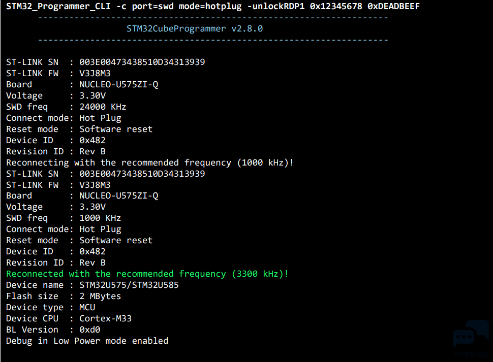

# D. H0 K  l: o# I, ^6 t• 这里降级命令使用-unlockRDP1,但是 Key 需要用前面设置过的 OEM2Key 的值
: _( ~7 r7 C. S% [! L/ O0 H; U& a$ R: z& [/ o
解锁降级回退过程将会在 cmd 窗口看到类似如下打印信息9 F% X. D. g% u2 V* l' E" _

4.3.5. TrustZone 使能9 G) M8 c: g: \  u4 x1 J5 T# \
+ S; F' T- M) q- \! R# L9 ~' Z1 G
(TZEN=1)RDP2 解锁降级到 RDP1
- P4 Z" [5 u( H+ W- h( N
: I" J& C( o/ J! A( B$ @RDP Level2 解锁降级到 RDP Level1,与 TZEN=0 情况下相同
/ v7 C* b1 A# f8 {' F4 }# G; g! y5 _7 K
5 `- _. z$ I, D! D% w5 x) Y
' L3 l5 Z! k0 d7 p; s. A
) s3 m9 d8 D% `% ]# R
- g* u9 t) h, ^/ a6 V  ^7 R
222cf6446e9df1db1c4b2d4f041f28f7.png 3 T4 B) ]/ [+ d. ^6 F2 t7 s

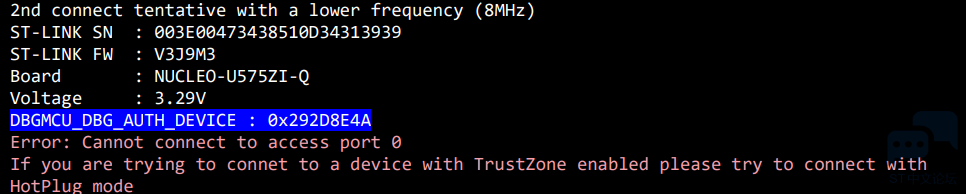

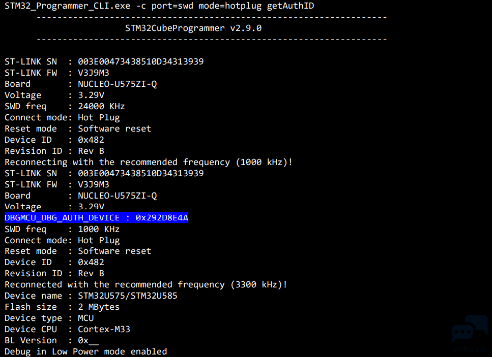

5.1. 特殊 CHIPID 的读取
+ I, {. p0 F; d, N
8 T' a& |( v! H; j% A9 M1 ]特殊 CHIPID 可以通过软件代码直接读地址 0xE0044104 获得,也可以通过STM32CubeProgrammerCLI 命令来读取,命令如下:2 _1 p( V  T! ]& Z+ f
5 a, q1 D4 Z2 o1 }
' A* W1 [. \% _6 N9 y- P2 Z
1 U+ U' b5 x! m3 k, ^8 O% r注意:1. STLink 需要更新到 V3J9M3 或以上版本2. STM32CubeProgrammer 需要更新到 V2.9.0 或以上版本
8 U# L* l, V5 Z" o) M. o' v
: \/ y- z# P7 n& A2 m* G
运行该命令在 RDP Level1 时将看到类似如下信息,蓝色高亮的部分即为获取的 CHIPID
- t, T0 L; t# x7 S+ `) b! z
* }2 k& u5 C! f/ X1 U) s
6bb9263928aa6b5c31c15800ff53ad47.png 8 T7 K" k1 ~2 A. g  ?
  r; B7 j- D6 W4 ^+ @! R7 N
运行该命令在 RDP Level2 时将看到类似如下信息,此时调试连接会出错,这是正常现象,因为 RDP Level2 时禁止调试连接,但是 CHIPID 依旧可以读取,蓝色高亮的部分即为获取的CHIPID
