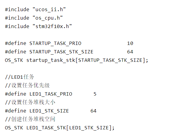

(9)在main.c中创建任务。
, A  S+ t7 k. j" F2 t# h& u6 j
  1. #include "ucos_ii.h"
    ' B8 M7 R( E8 L( p
  2. #include "os_cpu.h"
    ! M1 Z# i# F% o/ A: \3 R
  3. #include "stm32f10x.h"7 x6 I, p$ u/ P3 d. [; ?, I
  4. ' K; ~" a9 o% |7 U+ u) X
  5. #define STARTUP_TASK_PRIO               10, Z2 j$ K. u; L4 M2 h+ J3 F# r
  6. #define STARTUP_TASK_STK_SIZE           64) A4 }' H: |, y. w) n
  7. OS_STK startup_task_stk[STARTUP_TASK_STK_SIZE];/ \+ T' _+ L1 s/ s
  8. 9 p5 J- h  [9 I- N/ q- y: l7 n
  9. //LED1任务
    # C" I- u8 H. b5 a
  10. //设置任务优先级5 ?. a" g, T" _" z, c! X
  11. #define LED1_TASK_PRIO       5
    # e$ k' U4 ]/ o3 i- |3 z. ]
  12. //设置任务堆栈大小
    ; j8 k- ^+ L6 r1 G! v
