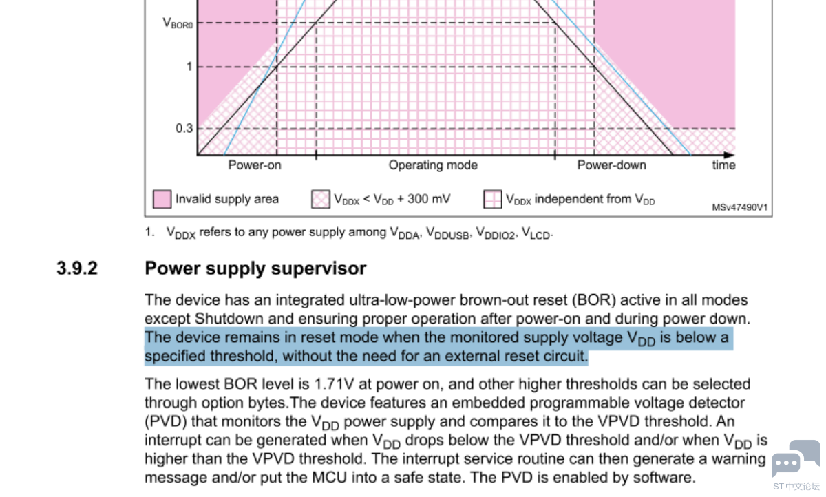

在技术手册中,The BOR is not available in Shutdown mode. No power voltage monitoring is possible in this mode, therefore the switch to Backup domain is not supported. BOR 已经关闭了,当VCC掉电掉至1.2V一下时,为什么还会产生复位?造成芯片低于1.2V发生复位,功耗变大。 |

从示意图上也可以看出来是俩个。一个是单独的掉电复位功能。掉电复位都是一个功能和目的。只是一个可以配合应用设置不同电压的复杂功能,一个是固有最低安全值。
如果没有这个功能,那么在低电压下内部电路估计要失控了,状态不定,IO口也会变化。
我是这么理解的,你再仔细品品。
