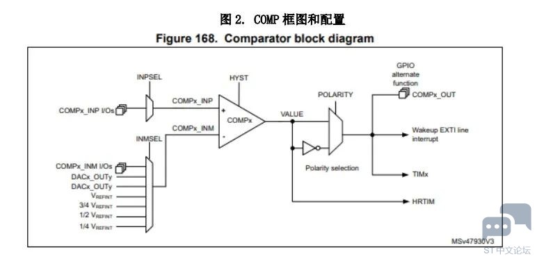

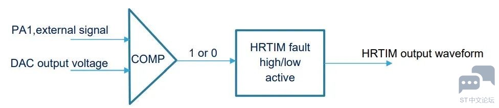

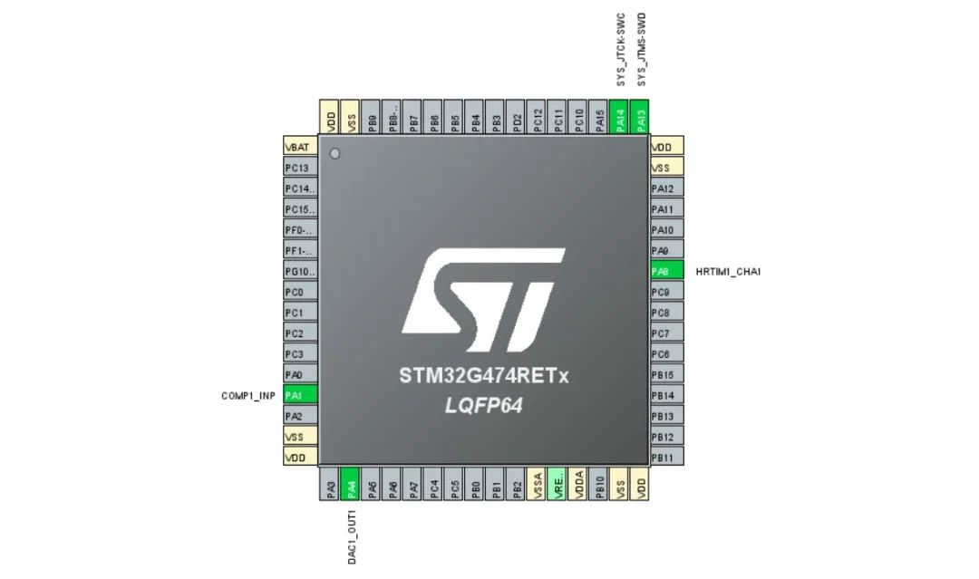

1.引言 这个例程是使用 STM32G474 NUCLEO 进行测试的,集合了 DAC, COMP, HRTIM 的功能模块。 2.信号路径 PA1 的输入信号同 DAC 的输出信号进入 COMP 比较器进行比较,经 COMP 比较后的输出信号连接到 HRTIM 的 Fault4 信号,来控制 HRTIM 的输出信号的停止。 . a( N5 |$ H6 \0 s- ^! |2 d- U
当 PA1 > DAC value,比较器输出高“1”, 这个信号为 HRTIM 的 fault4 信号,当 HRTIM 配置为 fault4 高有效,则当这个高电平出现时,HRTIM 输出波形停止,具体输出的电平可以通过寄存器进行配置。 3.STM32CubeMX配置 对于上图 Table 11 的 RAMECC 控制单元的地址总结成如下表格,具体的参考RM0433 的第二章节 Memory and bus architecture 中的 table 8. . _% a* C$ F l( T! R8 Z

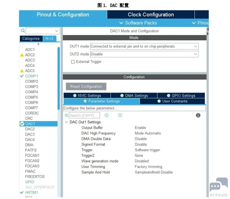

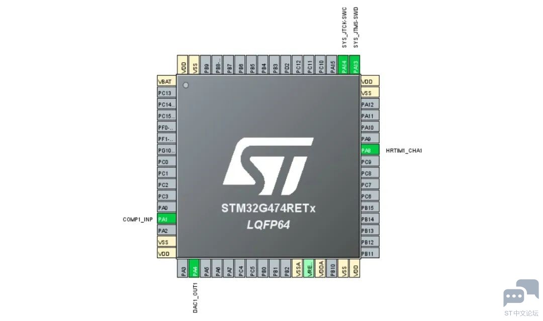

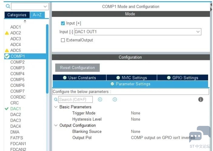

% y! U" G; q7 [$ d W; l 首先配置 DAC 模块,DAC out1 选择 connected to on chip-peripherals, 这里为了测试方便,选择了“Connected to external pin and to on chip-peripherals”,DAC 输出信号连接到 IC内部,同时输出到 PA4 GPIO 口。这样就客户测量 DAC 的具体输出值。 而在 IC 内部,DAC 连接到了 COMP 的负端。COMP 的配置如下:PA1:COPM 的正向输入端。DAC1 OUT1 在 IC 内部连接到了 COMP 的负向输入端。具体请看下面两种图: ! W" [0 u% J" Y1 x; f0 G
0 L% V( _! h: A, s/ j( Q. F& g7 J4 }

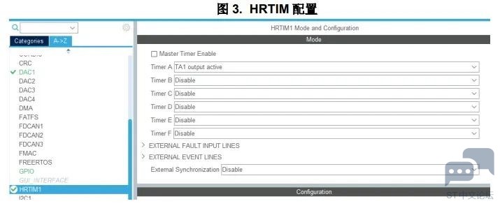

0 {$ x! I8 F8 s4 e J$ R 最后配置 HRTIM 模块: 使能 TimerA 的 TA1 输出。
配置 TIMA 周期值为 0XCFFF,向上计数模式,持续计数方式,Fault4 作 fault 源。 |
