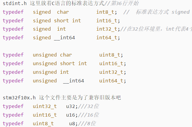

这三种方式都是在表达同一个意思。ST 搞这么多花样,无非是想开发人员在写代码时定义数据类型能少写几个符号,然后又因为前后版本升级,为了兼容旧版本(主要是V2.0)才会出现这么多表示方法。不管他怎么换,都是基于标准C来的,看清楚以下几个文件你就OK了:core_cm3.h  ;stm32f10x.h  ; stdint.h;  其中每个文件大概作用如下:
" Y7 B" h! E5 w  w. _
% u- g- v; U! [1 V
  1. stdint.h 这里放着C语言的标准表达方式//第36行开始# s$ r* e6 M/ j( e3 H
  2. typedef   signed  char         int8_t;  //  标准表达方式 signed char 被等同于 int8_t;, x  b! D: `; Z
  3. typedef   signed short int     int16_t;$ a8 q6 {# W  ^4 c
  4. typedef   signed  int          int32_t;//在32位环境里,int代表4个字节32位!!1 ~- `- W0 C1 A, l
  5. typedef   signed __int64       int64_t;
    % @7 e5 [! C1 W. u3 E& O# p% y
  6. ) F! b2 n# @* F" T9 F# ~, [) W
  7. typedef   unsigned char         uint8_t;
    ; e& t0 p. F7 S% A: y
  8. typedef   unsigned short int    uint16_t;
    - D: O& ^: p' Y) X( u7 \
  9. typedef   unsigned int          uint32_t;# S0 u+ @: ?& i/ g; q) \+ G( c! f0 D; W
  10. typedef   unsigned  __int64     uint64_t;& C: @& \$ |( X4 o6 E9 n: J+ y
  11. 9 ?& b( f, |) ^+ i. N+ ]
  12. stm32f10x.h 这个文件主要是为了兼容旧版本吧" U0 R! g7 x" r" y
  13. typedef   uint32_t   u32;///32位
    9 i2 j9 s( s# ^3 D, ~  g
  14. typedef   uint16_t   u16;///16位
    # J, y. ]9 o) R  f5 e: D8 l
  15. typedef   uint8_t     u8;///8位
