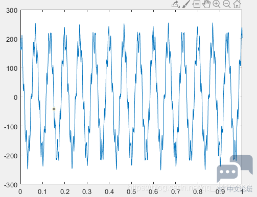

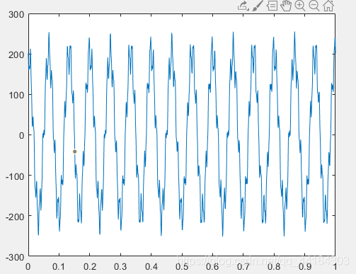

& D3 A* t+ r( R8 p9 c未变换前的时域信号波形图:0 M( S2 e+ E, ]2 V5 e8 W
$ T* y( l6 t) r. v0 F6 h! z

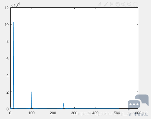

; \% f6 {# @6 k- V+ j5 |3 Q转换后输出的幅频函数波形图:
3 N/ L; o, e7 |# [) c& f" n8 V: x! B6 a
9 a! t9 z/ P a1 [+ L+ I" R( @% D
由图可看出输入信号大概有三个频率,15,100,250.与输入信号相符+ o% {1 r. y9 F/ M! E7 {

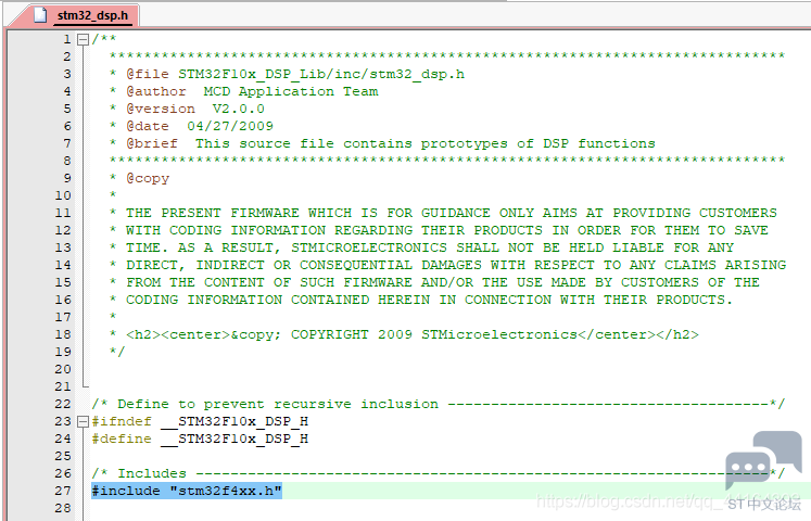

和stm32_dsp.h
" W9 @! y8 N! x0 ~& w; z5 _( V文件添加到工程里(就像添加.C文件一样),注:stm32_dsp.h文件里第27行需要根据自己单片机型号来修改
