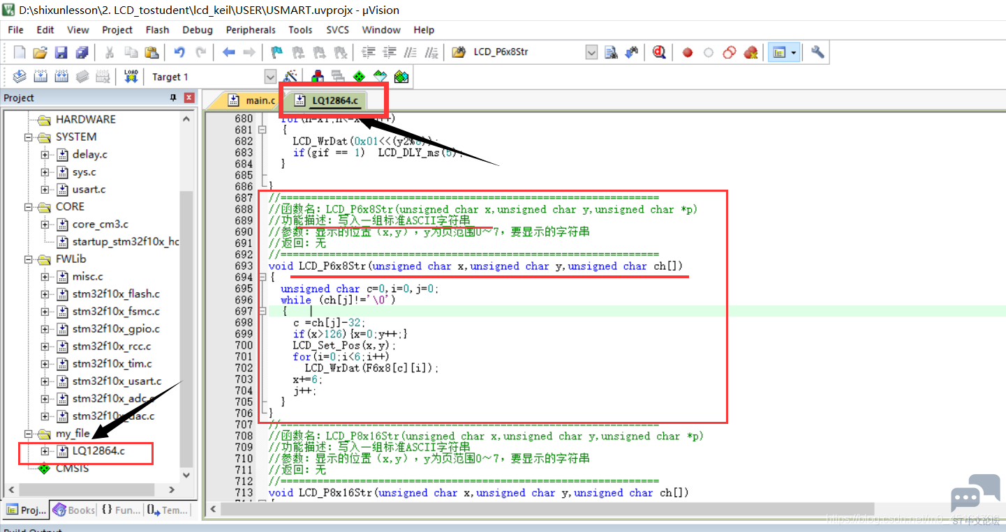

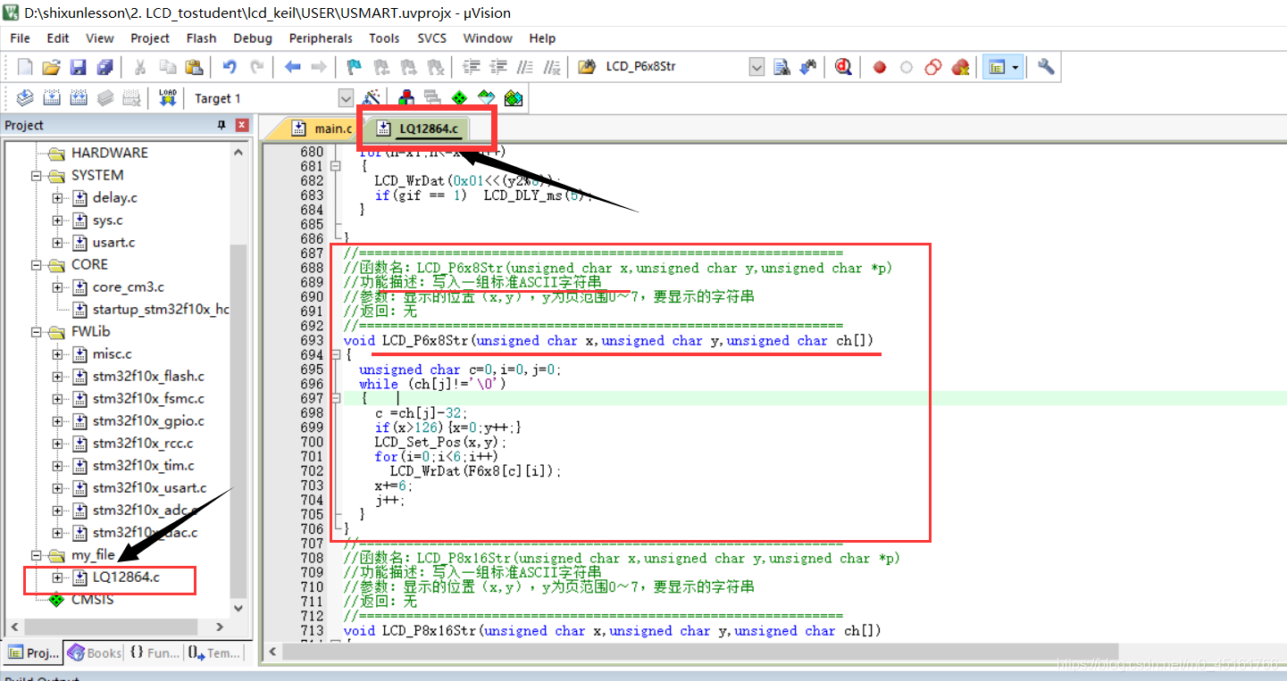

一、如何在LCD上显示一行字符串?3 h. M4 u+ f5 G: F0 e
1.首先找到液晶屏驱动文件LQ12864.c/ t4 {  ^2 b7 _7 H8 ^
1 W% v" H) L; f! f4 e
20200531191324653.png $ N: q% z* X: Q- i$ m
0 K& r# I: r  Z( S( m& h8 p
2.LQ12864.c文件中的LCD_P6x8Str()函数就是用来打印字符串的( @3 e' g7 p3 a' @" i4 v3 d
3.对void LCD_P6x8Str(unsigned char x,unsigned char y,unsigned char ch[])进行解释:
& M" Y# L5 S& a/ b* `( R4 Eunsigned char x //x坐标,以像素点为单位! i1 b( v$ ?0 @( m2 ]
unsigned char y //y坐标,以行为单位
. ]2 b/ b# K+ Ounsigned char ch[] //打印到屏幕上的字符串) E3 @% l' E/ w

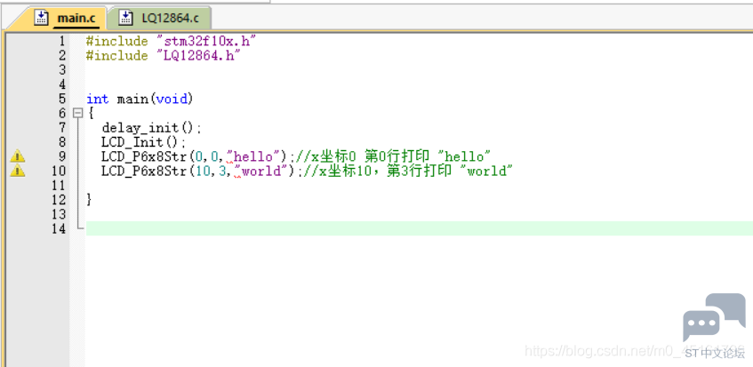

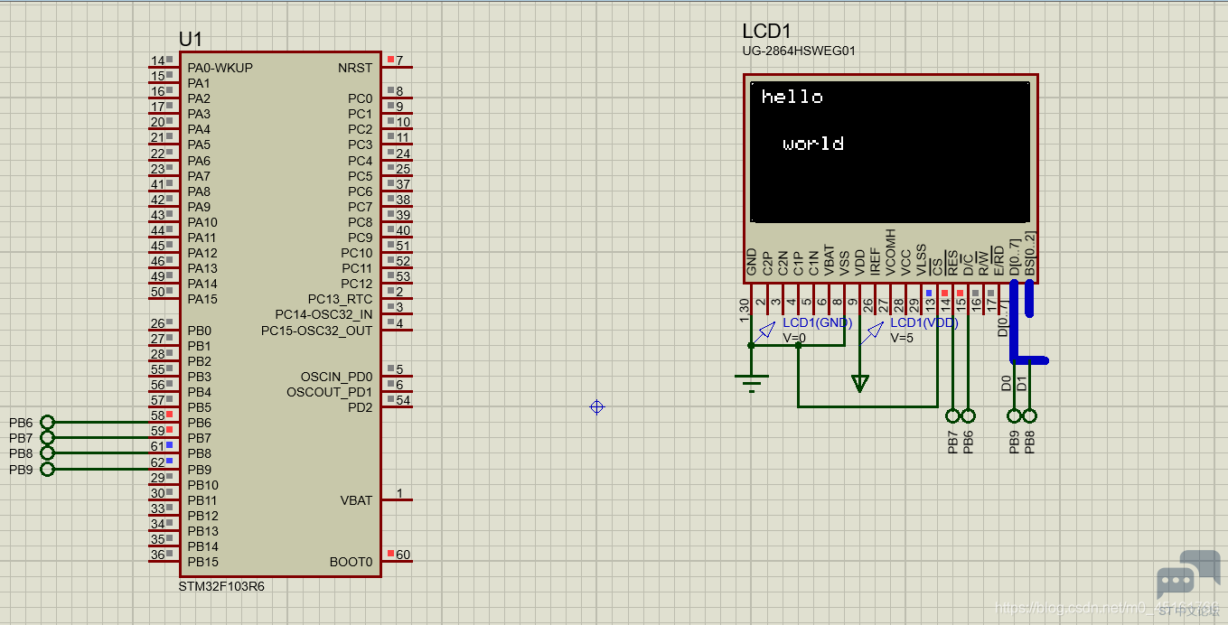

4.例:在屏幕上打印“hello world”
  1. LCD_P6x8Str(0,0,"hello");//x坐标0 第0行打印 "hello"; n8 z4 r1 b2 `& W  _6 w+ P
  2.         LCD_P6x8Str(10,3,"world");//x坐标10,第3行打印 "world"
! w* s4 L; v: t0 Z0 ]
+ q) K9 h: d' k, y( u# A 20200531192240892.png
- A3 H0 V9 h4 y/ ]: _( c) {# f# T6 Q/ g
. l) N1 g0 ]3 H/ U1 S% A4 o0 y, {5 j+ r5 n5 B
5. LCD_P6x8Str()这个函数中的6x8的意思是,将行宽为6个像素点,列宽为8个像素点的区域作为一个字符的输出区域# z% Q- U9 J/ ~

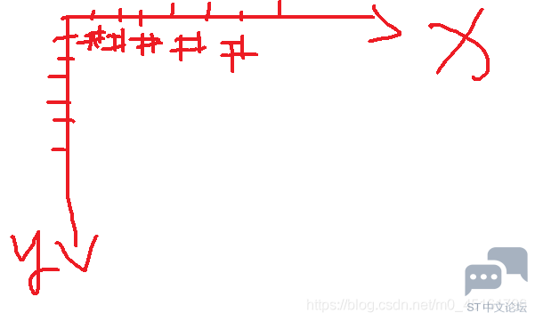

7.解释为什么是i代表y坐标,j代表x坐标:
4 f2 x4 X- T8 m* A
/ A, b  ?2 i7 s# B
20200531193342526.png ! {) v: \. Y. X$ {- |
8 q6 l& a2 ~- o0 k4 Z. Z. ^( U" |
如图所示,就是LCD的打印方向,每打印一行,横坐标也就是j会移动5次,所以i代表y坐标,j代表x坐标。1 C9 y# Q, q( ]5 M( t: U
5 S2 O1 \' c. m" ]% V; w8.解释20+j*6:) c5 H* J# h: v# @* ]7 @# I# j- l
20是让第20个像素点作为开始位置,jx6是一个“#”在x轴方向占用6个像素点,为了打印的字符不重叠,每隔j*6个像素点打印一个字符

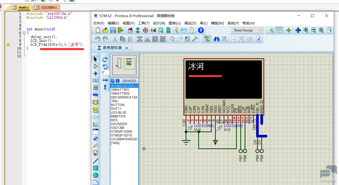

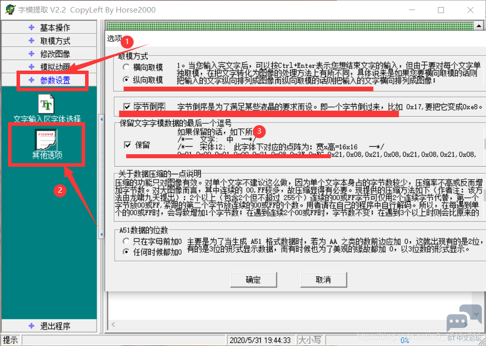

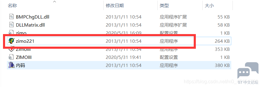

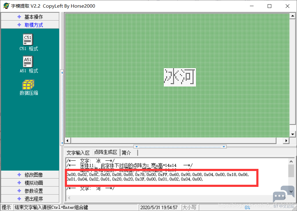

5 n7 \/ v5 x$ {8 [% p3 T二、如何自LCD上显示中文8 b/ V' K) w/ z  P  }

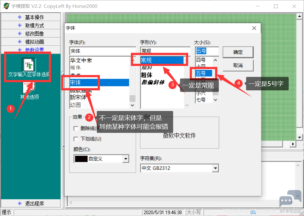

1.这里用到了字模生成软件
8 f% m: Z! W* g8 q7 D  B8 y- v% m
20200531194333907.png / j- F5 C! z1 N+ `
7 Z4 N+ K1 z0 B4 }8 o就是图中的软件- `& G, Y% ^9 A
4 e' y; U7 b- ?

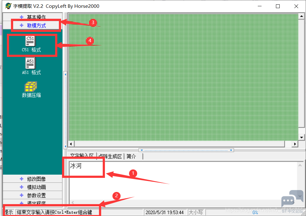

2.配置好用到的一些参数. J+ o- F/ T% L7 b/ e" A
3 I) P/ G8 G( Y' T: H
( L$ G/ [) @3 {. i1 K 20200531194607262.png
8 p% q( h, Q9 l# V
; ~- J' @7 V: j, l, q9 K* e0 { 20200531194833924.png 0 h; w. B6 r5 r, U! S/ s
, J1 k: [1 t- F: F' G  J  B5 h/ h
20200531195445913.png ! l& z, P3 g# E( Z
* Q* q2 H& n, k
20200531195513635.png ; I/ R. x  h1 \& ^5 q
2 P% ^3 l: A5 ^
这样“冰河”这两个字的字模就生成了  m+ ?: W# ^4 o. X+ _+ h

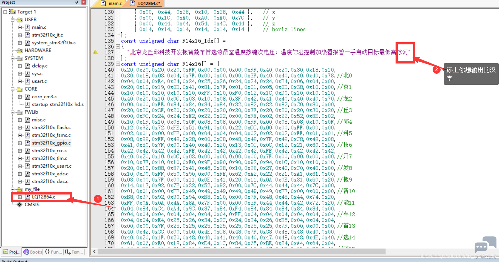

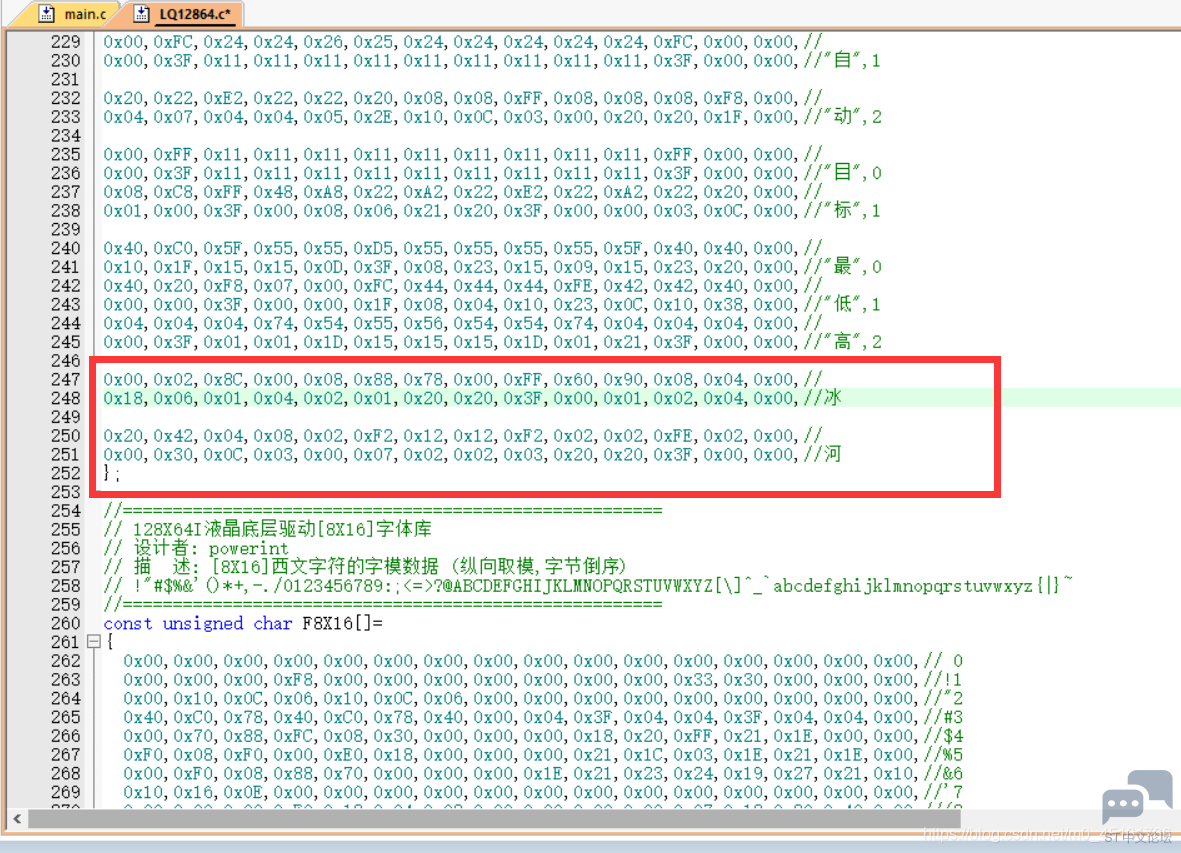

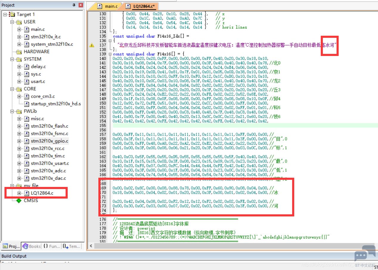

3. 打开LCD驱动文件2 V" H5 F/ L  ~  C: P1 r. I
$ M, q6 I" @" p4 L* A
; ^1 l% Z4 l2 ]$ n
8 M; @5 c& G" ?" z) _0 Q把字模生成的16进制数复制到
+ q; N. h4 c0 R! L- g
) t3 e0 D" J5 n0 L/ S
' S7 b- z" d$ }# k0 Y0 \5 p; o( h. c# b: o+ L) {, e
% F$ P0 L+ T% g
5 X  N* C4 o( \5 p/ p7 [7 e
  Y* X- f+ j+ `
4. 打印汉字“冰河”/ x9 i0 d  U6 |- p8 d
3 J( k4 b( M& l- ?+ g% Z
  1. LCD_P14x16Str(0,0,"冰河");* D( O. D, O! I* `

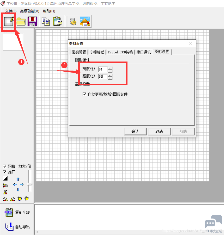

三、如何在LCD上画图
: B# t5 x3 H5 d) D. b1.同理,用到的是驱动文件中的Draw_BMP()函数# l* {( ~4 _0 K7 R& e
/ t& E9 {2 p! `' q, I2.解释函数void Draw_BMP(unsigned char x0,unsigned char y0,unsigned char x1,unsigned char y1,unsigned char * bmp); c" K- v3 _9 o' |1 t. Y& D6 g8 w9 q
0 o+ y5 \" }/ d) Z( ^# m4 l3.unsigned char x0,unsigned char y0 //矩形左顶点 x0以像素点位单位 y0以行为单位
  y+ V1 c) z1 v7 funsigned char x1,unsigned char y1 //矩形右下角顶点% H! D1 F. [9 Z- I8 L: U5 H: g
unsigned char * bmp //生成的数组8 U: s) c3 Y' c! d* @2 W
9 q  z! P4 L5 z, Q
4 I$ G8 c% E$ Z' M$ l; t: v! N" E$ I
Draw_BMP(32,0,95,6,map);//将屏幕中间的一半作为画纸
) K6 ?4 f( M- n( _% E, x4 _* D* ~  X// 64 * 56,32到95共有64个像素点,0~6共7行,一行8个像素点,共56个像素点, ^3 d7 d6 h* l
Draw_BMP(0,0,127,7,map);//将这个屏幕作为画纸
3 E" T+ |) O. I$ ]1 u* y# w// 128 * 64

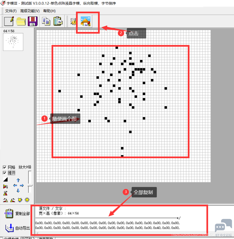

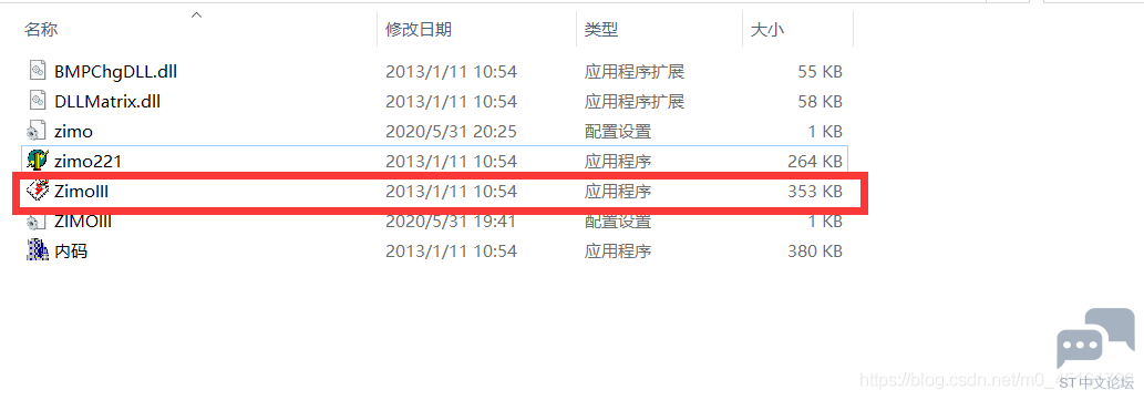

4.这里用到的求字模软件是
2 v. \$ `5 v) a. o; T
7 I/ R, S5 R. p/ d6 s# C
8 H' z8 c7 ?& R9 O5.配置参数# Y9 _) i( r: ~, J+ T8 K
1 y$ ?# r  `1 z# e* J% e" b
20200531203105566.png 8 [4 k+ y2 H' H( @
2 O( w9 g; f& g; b1 O4 u
20200531203400190.png + |; u7 p" u, }# d8 s6 `
! o( v; E3 y* O3 w; G: _/ K' Z2 T- m
1 E$ [6 O0 ]* o

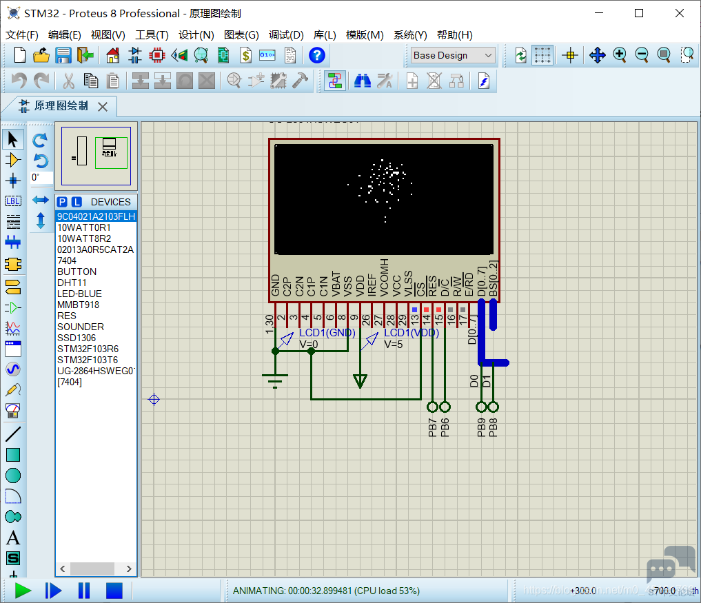

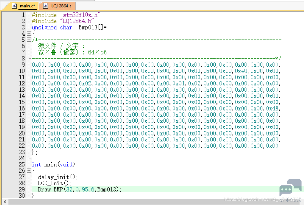

6.打印刚画的图
! n  m( y1 N  t' |& f/ B
  1. Draw_BMP(32,0,95,6,Bmp013);" ?. K; m$ }% h3 \) H9 ]/ z
7 Y6 X# ^; k8 ~0 W2 B 20200531203728618.png . a5 o: R& x5 i5 d
, U2 ]) B" P4 q4 K8 R3 w" |. m
20200531203744281.png & F+ C# m! D! P( C' q
