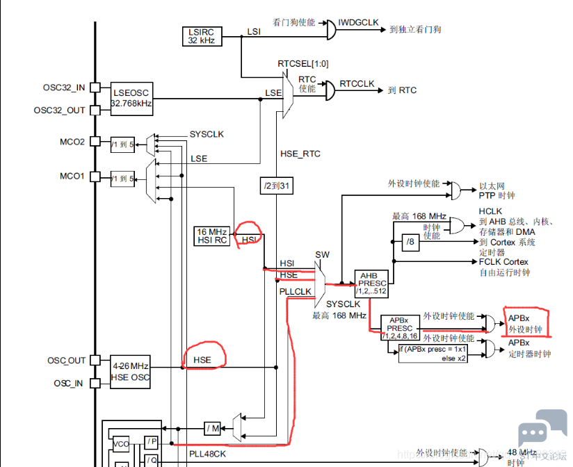

* b- ?% p$ y' ?外部晶振对串口的影响
6 G  Y+ k+ B6 E0 R3 `stm32的串口使用的是外部高速时钟的时钟源
3 _% `! r- \) ]' w
0 q/ R& y" I- l. T0 h7 {+ {
串口外设是挂在APB总线上的,一般用于低速外设,它是AHB总线时钟分频所得。2 B1 y1 \8 `3 P5 H6 X. y
这样设计分频是为了降低低速外设的开关损耗。
. f/ d, z% L) m/ [' F6 x! H+ Y
0 N% b; M$ ]( j2 @8 Z% \然而AHB总线的时钟又源自于高速时钟源。高速时钟源可以是高速内部时钟、高速外部时钟、高速内部或外部时钟PLL倍频所得。) l# k9 y0 Z5 C7 M3 |
7 z- I' G5 _6 y+ n" o
所以最终串口的波特率受高速时钟的影响。
% i0 P7 A4 I* H$ t4 x1 {  Z, N9 b! ~) h; m

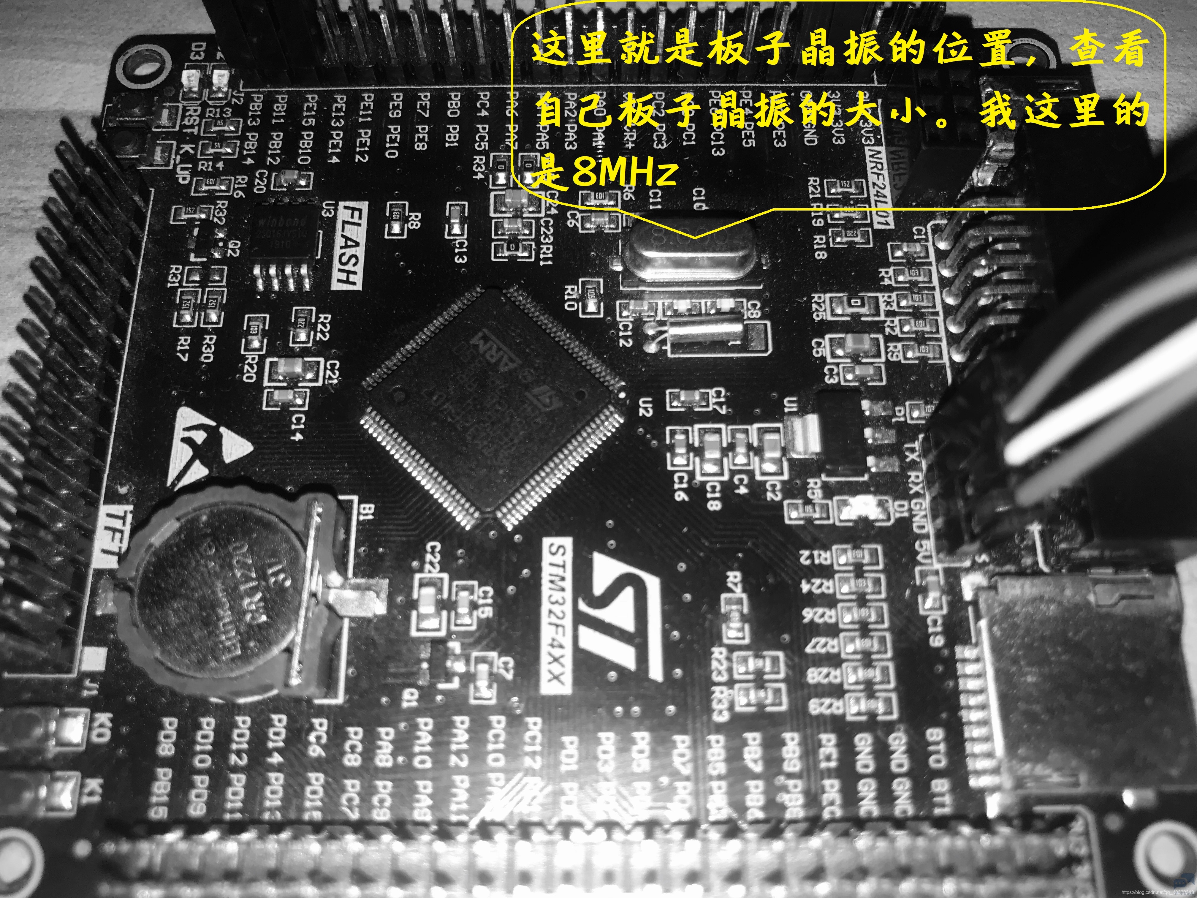

& ]- R: G8 |. @. L0 v% ]问题解决
& R0 V& m. g. A首先找到自己板子上外部晶振,并确定它的大小。
# q" P6 r( S0 y7 S- t
, n, y: g; x. C5 {9 C
' ]& h# @# n( N% [9 J" r- ?8 T
- e& Z0 R# J6 k/ z▲ 博主板子上晶振是8Mhz
9 |/ s" U3 {9 j% n' c% E  k& I
在官方标准库中,外部时钟频率配置默认 25MHz 的晶振。, [) x/ ?6 P& W
' R# C' k2 Q5 w% A而我们需要将外部时钟频率配置成适合自己板子的。
. u; f/ B$ K. l0 `2 p$ J9 I+ e# i/ v7 \" E# e6 B; H
