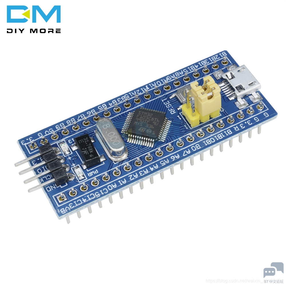

0 m* r* b" D* P% LSTM32定时器
' g2 l+ Q7 z, A) m9 I) \- Y# Q  ^使用STM32芯片类型:STM32c8t6。

& f9 s/ B) b* J使用外设接口:选用TIM4的CH1通道,对应输出脉冲IO口为PB6。

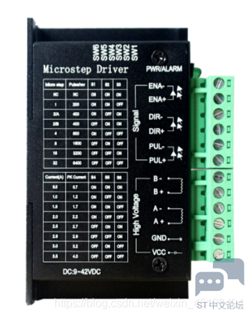

3 E9 c5 p+ V: H- V0 [步进驱动器介绍
* P& u: F5 Z5 H/ f  C(这里以两相步进驱动器为例,详细见说明书)
9 |$ D) `$ m3 X" F) P

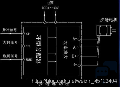

/ U, f4 b3 X. n' _接口0 F" S. |. E" b/ _
步进驱动器可分为两部分:环形分配器、功率放大器。: a+ C$ K( t: A# y% z
环形分配器:接收3种信号分别为:脉冲信号(PUL),方向信号(DIR),脱机信号(ENA)。
$ t, ^+ G/ D/ ?7 C0 S" F4 ]) n脉冲信号:环形分配器对脉冲信号进行分配,去控制功率放大器相应的晶体管,使步进电机的线圈得电。所以,步进电机要运转就必须有脉冲输入,所以需要一个驱动器来给步进电机的各项绕组依次通电。" b0 F" H$ k5 Q, T
方向信号:控制AB通电的相序,A-B顺时针,B-A逆时针0 ?3 Y9 W/ |% [8 s2 n4 |0 \
脱机信号:步进电机停止时,AB线圈有一相得电,得电的功能使转子锁住,使转子不能动,需要收去拨动转子的时候,需要给脱机信号,使AB相绕组完全断电,转子处于自由转动状态。(也就是说控制电机停止除了不给脉冲之外,还可以控制脱机信号来锁死电机,此处用不着脱机信号)

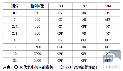

细分: E) S5 w* @, \9 w) z5 e, P# H
为了提高步进电动机控制的精度,现在的步进驱动器都有细分的功能,所谓细分,就是通过驱动器中电路的方法把步距角减小。比如把步进驱动器设置成5细分,假设原来步距角1.8°那么设成5细分后,步距角就是0.36°。也就是说原来一步可以走完的,设置成细分后需要走5步。一般步进电动机的细分表在驱动器上可以直接看到。(设置合适细分能够避免电机转动时震动过大,但过高的细分数会导致电机输出力矩减小)4 O# ~& p7 Y3 Y6 p2 f" v" B

驱动电源:
, H3 y7 u( K% E需要9-42V直流电源,需要使用变压器将220V交流电转为24V直流电+ w! I+ L; m3 s6 X6 o# i8 D  X% h

! v  {) g) x8 F. M$ \  d& W接线
! i3 u7 v& K/ h4 z) L: F# F) v将驱动器PUL+端接入STM32输出脉冲的IO口(PB6),PUL-端接地
- T3 Q$ s5 J  J1 ^2 P3 c将驱动器DIR+端接入STM32的任意一个闲置IO口(这里选PB5),DIR-端接地) }) X* H3 |0 A# R
驱动器ENA±端不接/ ?% t  A7 t9 T! _: r/ T
A+、A-、B+、B-接入步进电机
/ @  Q8 F$ b" a7 h; q1 ?( S7 G电源接到变压器& k5 C! k+ P" g6 |7 {: L9 @, u
