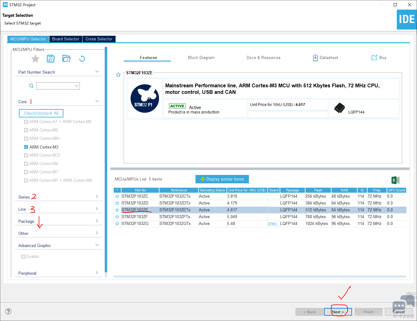

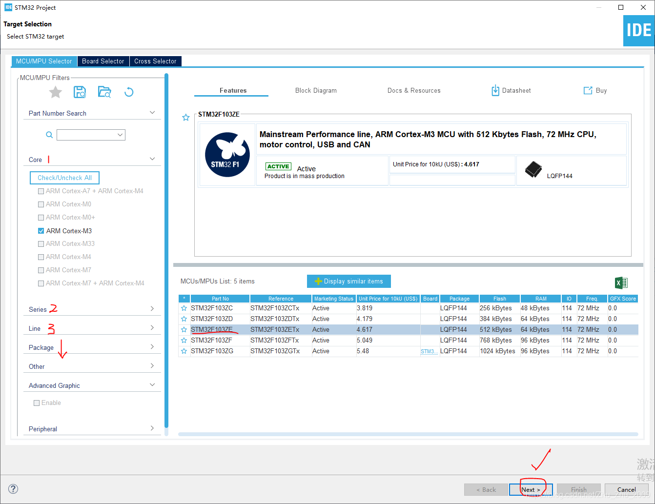

& c" z5 n' K% C5 h新建stm32工程:文件 > 新建 > STM32 Project,弹出下面的向导,通过1,2,3等过滤选项,选出正点原子战舰V3对应的stm32f103ze系列芯片,点击Next,
& O; s5 }1 V2 d  i. X6 K4 X+ L' ^2 Y+ O, Y* J

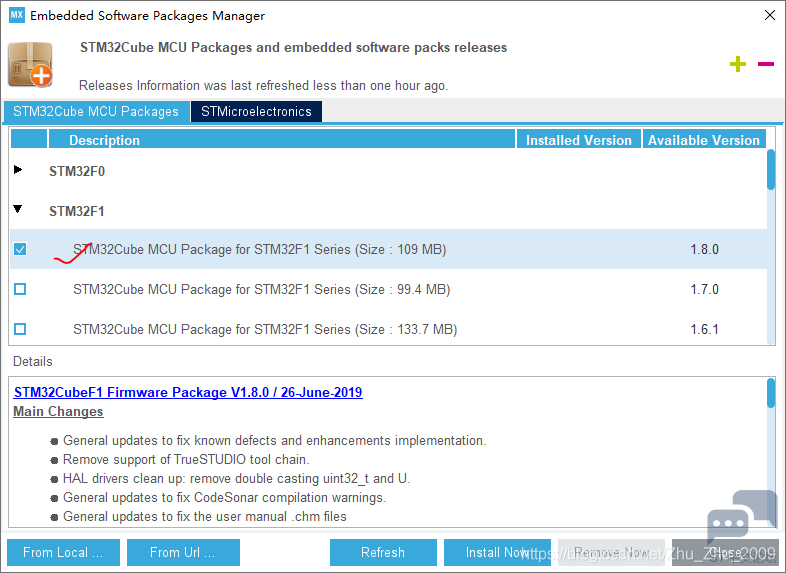

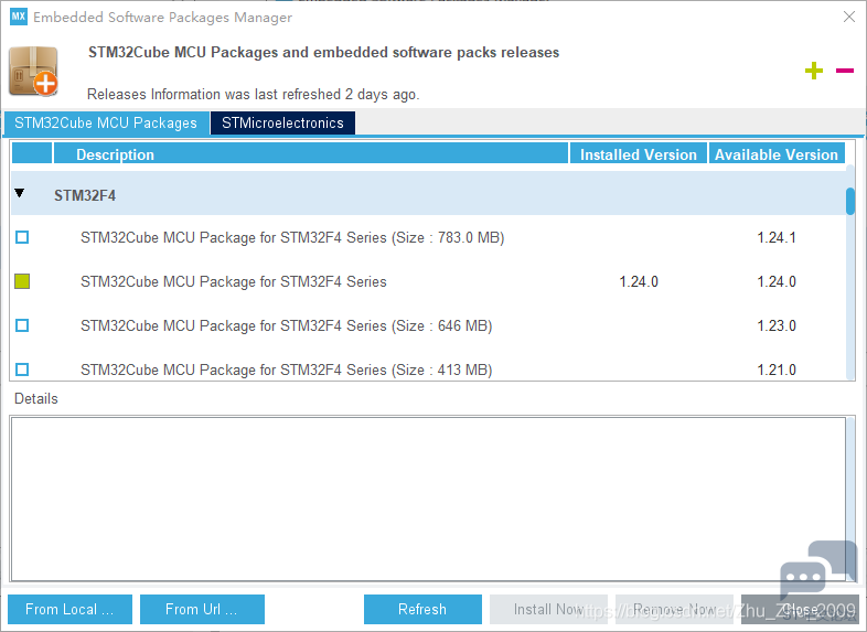

" E5 W9 I& {( P+ f" T8 z- v- z" u下面一路默认选项,如果你是第一次使用,会自动开始下载相应的固件包,我这自动下载的过程被打断,弹出一个对话框说代码生成失败,现在尝试手动来操作,点击Help > Manage embedded software update,这个菜单只有在*.ioc的CubeMX文件打开的情况才可以点击,弹出一个对话框,下载f1系列的包,可以看到下面有一个From Local,可以离线导入的,如果网实在太差,就别处下好导入,我最后还是离线导入的,官网下载stm32cubef1,是的,英文官网的速度飞起,比国内的网站还快,/ f5 ?: o+ t' P" P
- v; r' Q3 `* V. ^- ^/ b/ S0 \# @
! V, X. R5 |; o7 G5 R% f

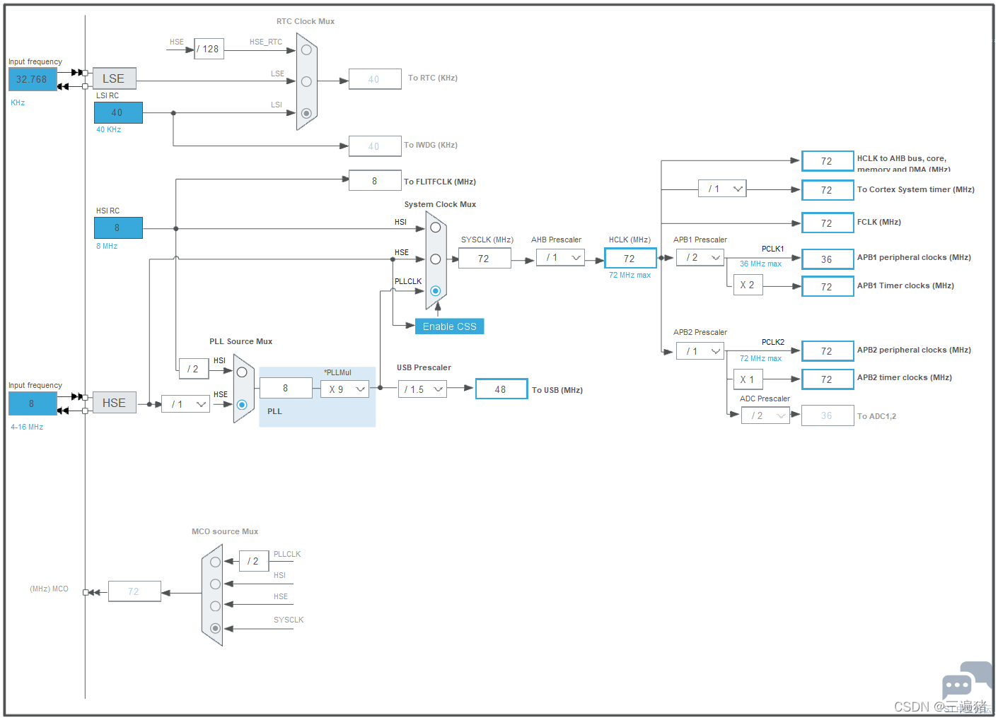

0 o: I& ]- J/ Z4 I配置单片机,先配时钟,最大性能的配置,系统时钟为72MHz,2 j7 ?8 j# w" x" O

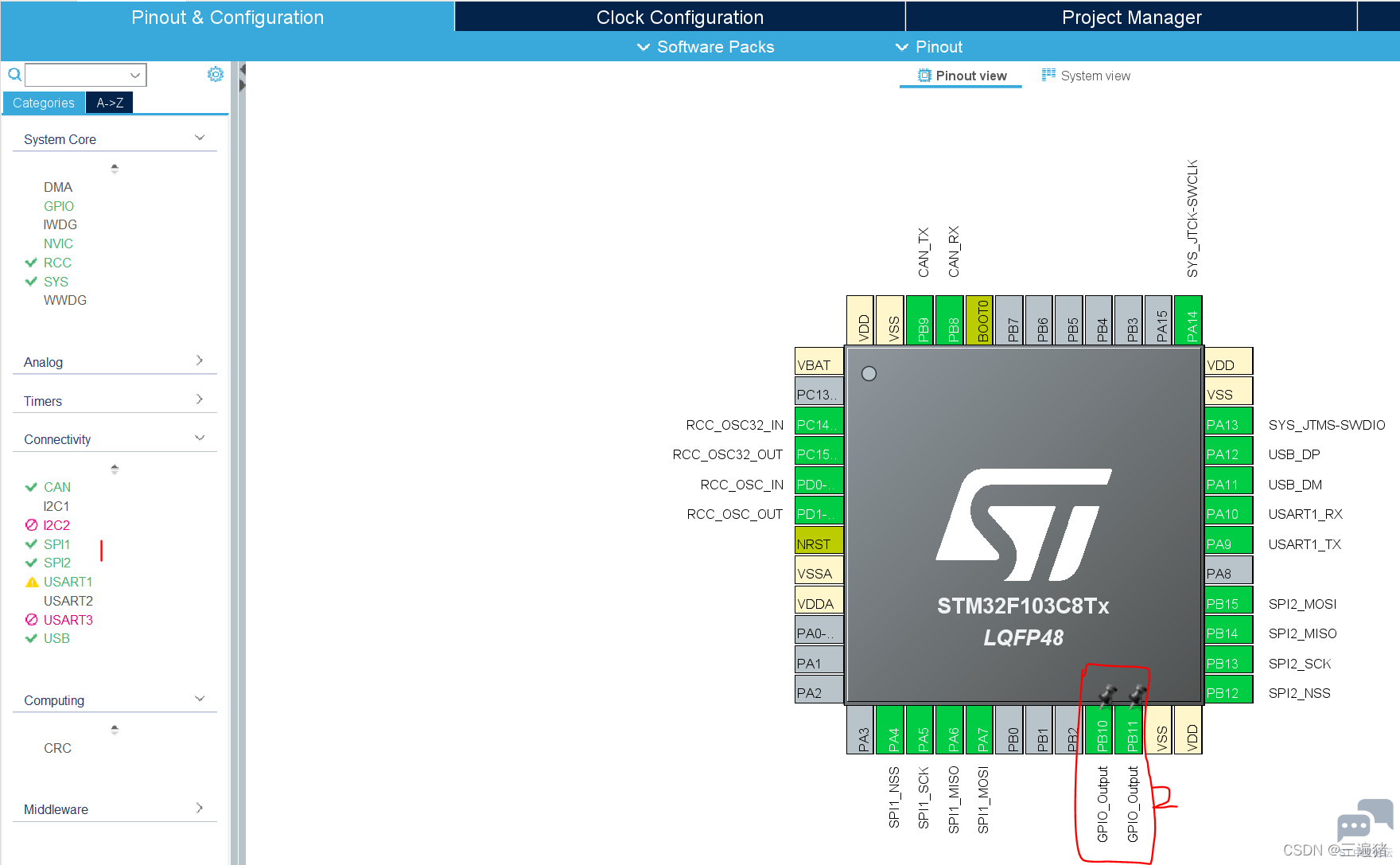

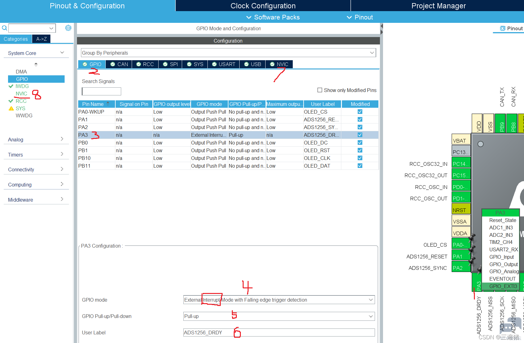

3 \6 m* m3 E3 x( a% q) w. d+ D+ B配置GPIO等外设,可以在左边的列表配置,也可以在图形上单击选择配置,
0 R4 K/ z; i+ d. `! P: S8 y' g" u) A/ Q
b5032e364c444a7ba92bef6a33006eb9.png / {; b. h' Q7 [* G

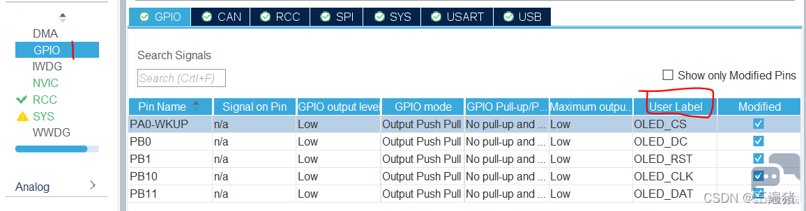

0 ?9 N0 Z! O8 T/ g; nGPIO配置,可以设置User Label,1 O6 v) t4 `8 _- q( q: n2 `; V2 k' _
- a1 \3 c8 a0 D6 V4 t& N
0 X" b# P$ n$ Y+ R$ [+ X3 u

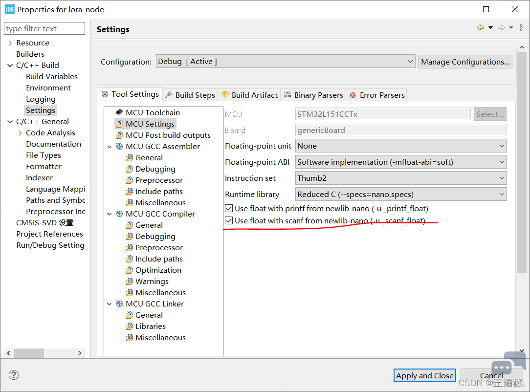

使用奇偶校验时必须把数据位配置UART_WORDLENGTH_9B。使用串口printf时,打印浮点数需要设置,
# ]. T0 {3 A& B2 |( l
- y1 n; g1 ^+ g$ W) g+ `  V

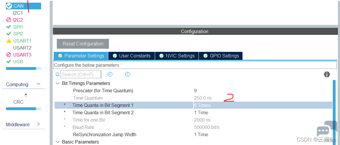

CAN配置,参考文章CAN总线波特率的设定——以STM32F103为例,STM32单片机中CAN的波特率主要由4个参数共同决定。他们分别是重新同步跳跃时间单元(tsjw)、时间段1的时间单元(tbs1)、时间段2的时间单元(tbs2)、波特率分频器(brp)。对应到STM32单片机的库函数中,分别对应的是CAN_SJW、CAN_BS1(即tbs1+1)、CAN_BS2(即tbs2+1)、CAN_Prescaler等4个参数。库函数中只需完成这4个参数的设定即可。比如设置CAN_SJW=1tq,CAN_BS1=6tq,CAN_BS2=1tq,CANPrescaler=9,则波特率=36M/[(1+6+1)*9]=500Kbps。采样率=(1+6)/(1+6+1)=87.5%。要注意CAN_SJW没有参与任何公式的计算,波特率公式的那个位置是SS段,故而为1。

外部中断配置,

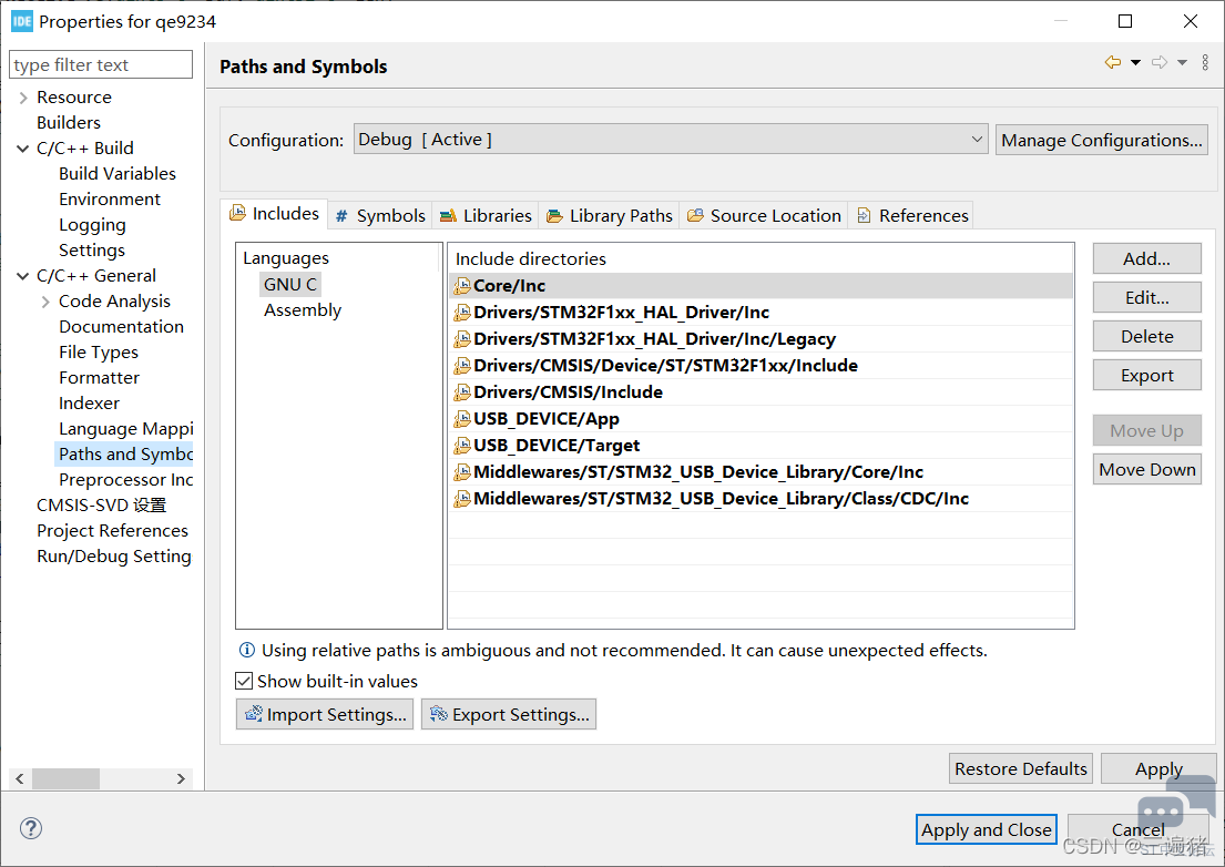

; E& O' s8 K: a7 O; J  v点击Project > Generate Code可生成代码,查看工程属性,可以看到,自动配置好了包含路径,
+ V& X+ A9 Y: c8 E8 o: E
! V5 \' y& U2 o1 P6 b2 Q

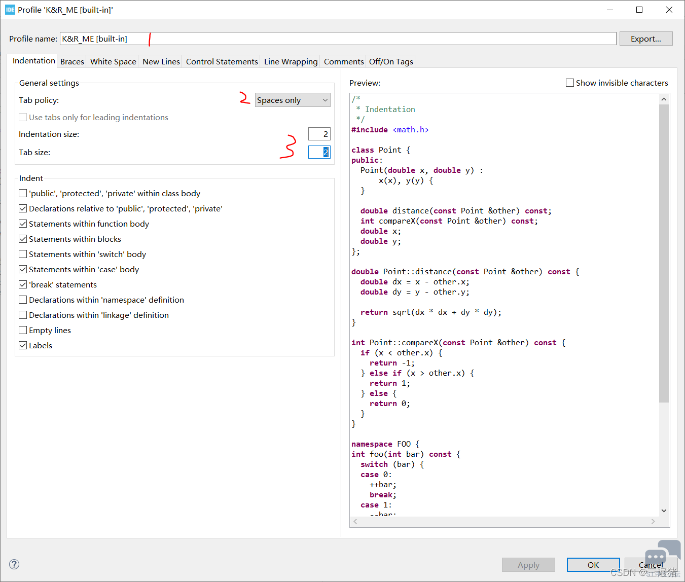

配置
) ~9 u0 r% ]( Z$ z1 {7 i6 OTAB
) U( Z7 ?2 c3 g0 s配置自动缩进为2,使用空格代替TAB,点击Edit,创建自己的配置,9 c2 G' z; O6 M- Z# W# d$ C! F2 i
. c# M- e7 D7 _1 _0 ~3 w) A8 |

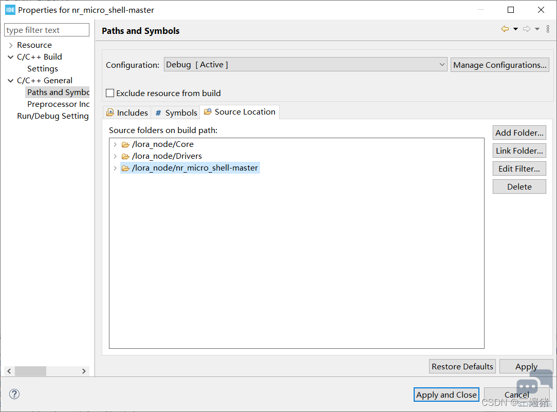

问题0 }, `5 q" |3 I; |" J' m. k& ^2 N
源代码无法编译
2 Z1 R) x8 F- F, y. y# ]& Y除了要设置Includes还要设置Source Location,. x! ]* a, T. B/ V+ @; i7 [
. f) Q3 Q9 E; J7 y5 p) J# d+ r+ B

$ z% E4 H& C0 G导入离线包
4 N4 I* l+ C* {在导入stm32f4的离线包时,官网上只有en.STM32Cube_FW_F4_V1.24.0外加一个补丁包en.patch_cubefw_f4.zip,3 Q! D; q1 x4 {9 O: W' v  w
# U& d+ T) c- R8 \. D4 i" B
20191007214001502.png ! [- O; \3 g" R2 M
( b9 i9 O' G% Y9 K# D+ }  E, U
而这个补丁包是没法导入的,报错,尝试手动打补丁,stm32的包文件都安装在下面的路径C:\Users\***\STM32Cube\Repository\STM32Cube_FW_F4_V1.24.0,手动把补丁文件解压覆盖试一下,重启一下软件看一下,成功了。$ g! b; u) K7 Q: b4 Q# a& Z; g
