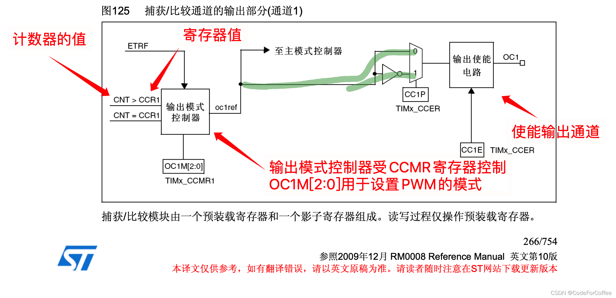

概述
$ g" C2 _6 H8 ^% c; `  ^先比较,再控制输出* e9 r* x/ J1 |' o* ]8 N  d
6 E5 T0 E3 ^* N/ B% }; r
产生一个由ARR寄存器控制频率,由CCR寄存器控制占空比的信号( ~8 A+ F8 I* C- s  h" N5 b
  D- _2 j' K# t: ^7 h7 g7 I. q

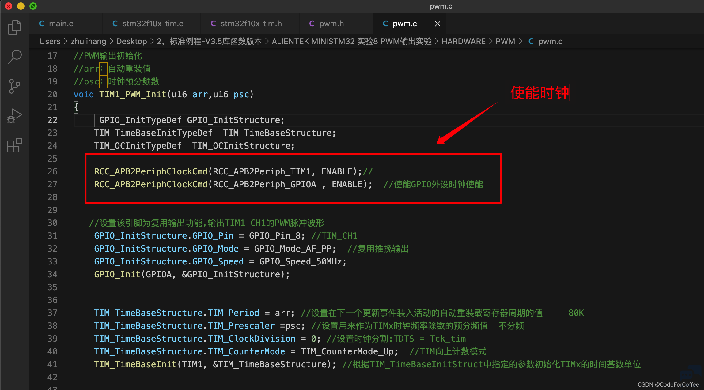

; p; B: A" U# @6 h9 M2 E( k: |' R1. 使能定时器3,IO口  z# H0 b% _5 z: @& h
- t2 W; k( w$ w) z
1e174435c8fc423b9717139b50a8b21b.png 8 c# c( ?! |$ H; I4 I
" \' Z7 g$ i4 w! b. H. k

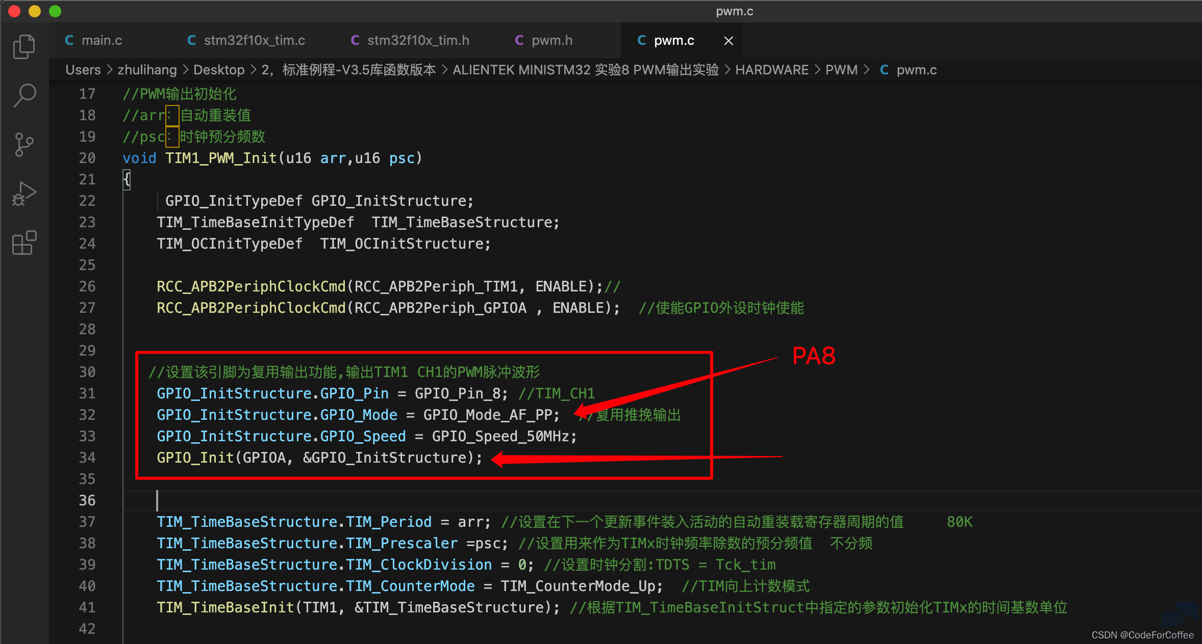

2. 初始化IO口为复用输出功能
; M9 {# r& G7 x+ x( J3 o' [8 i+ u) W' `. Y9 m
/ a! j, y7 e7 N) T1 h- s6 ^: k; Z. f 41e8c1b345e14391b86738772eab96b1.png # P; u! X4 y" R4 c5 O

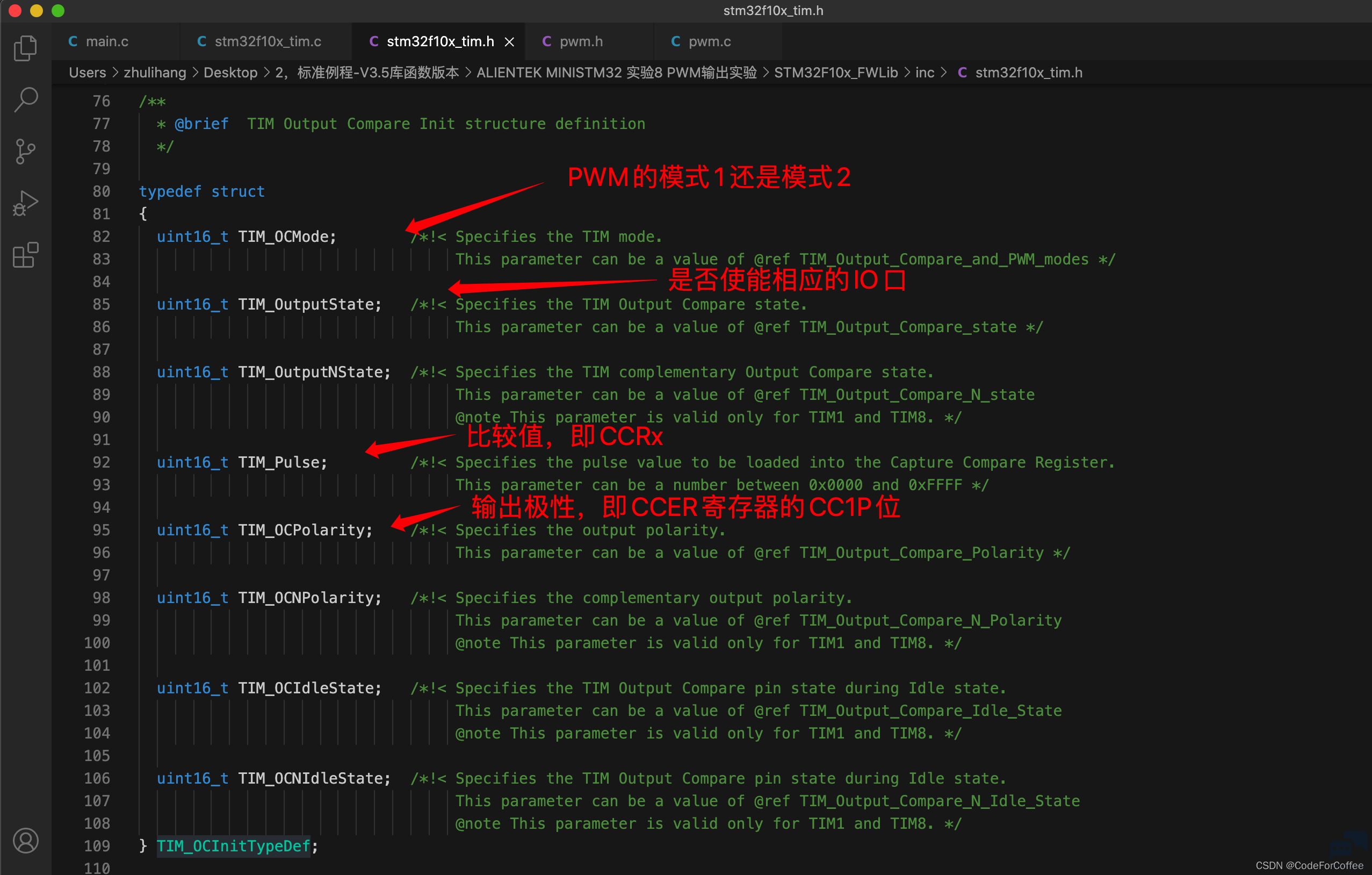

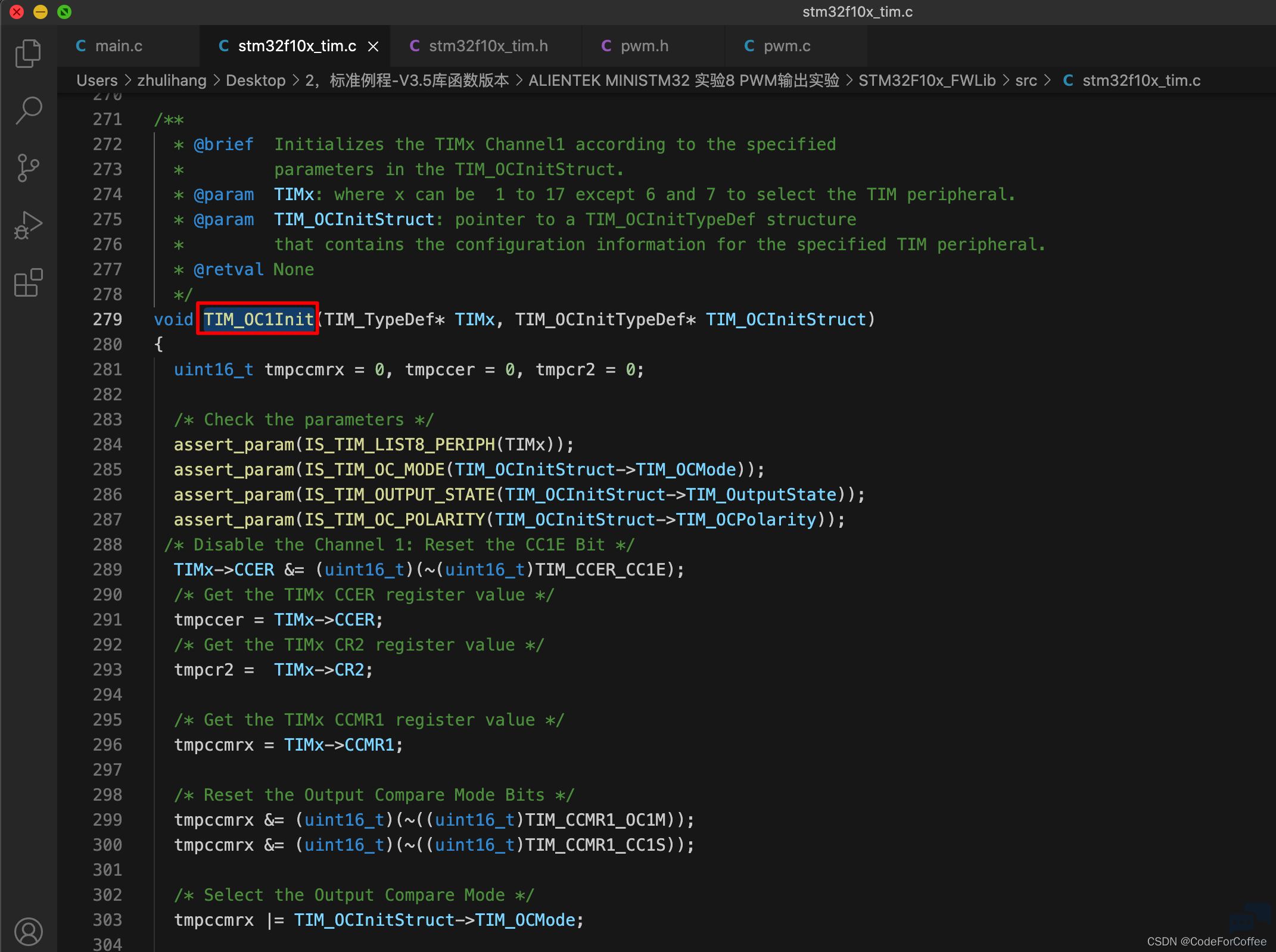

0 c. v- H  ^0 {& l3 c, C" L4. 设置使能,模式,极性* }! z- |# s! x2 y0 r/ Q$ j, R
TIM_OC1Init
) b4 F' q! d/ ?6 l  x. T  }

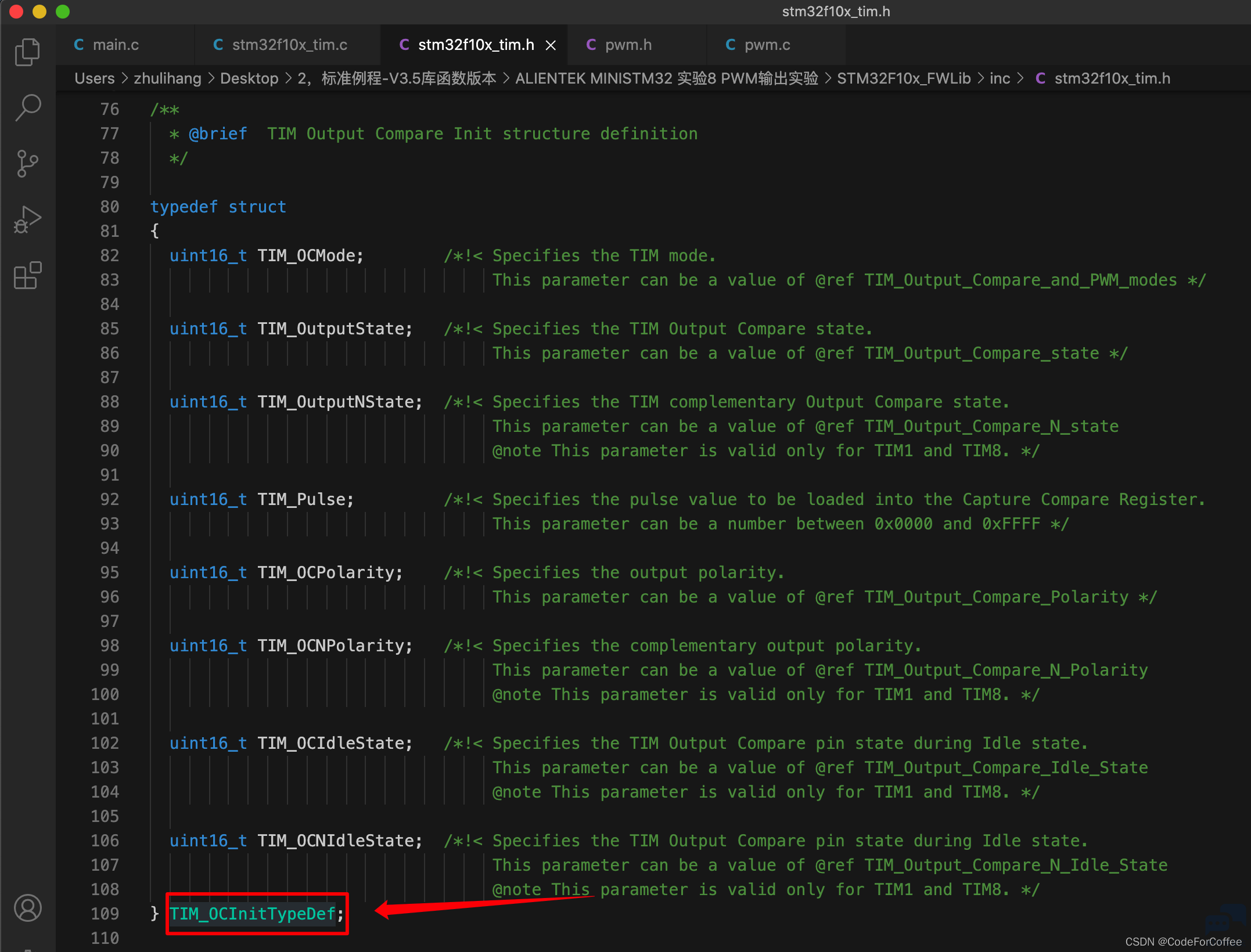

9 x$ |. {' a2 z  H" f定义. r, E  D1 x5 p% g
' v8 `  b6 X/ w; ?1 @1 g$ V
& n9 k2 n2 ]3 S) W* I: [5 x* W! d6 b5 d' q$ @6 q* ^
结构体定义* A: D/ V6 c# z0 Q
& Z! _& l* w9 L$ F7 h
" Y* [( E3 B$ U6 x" @3 ], B1 J  k* q
4 i: U8 G0 W7 w) L3 |
fc273de2d7b34a64ad0b1023360c5459.png * h) B1 `7 [. F2 E
) J7 [' ]+ D, z

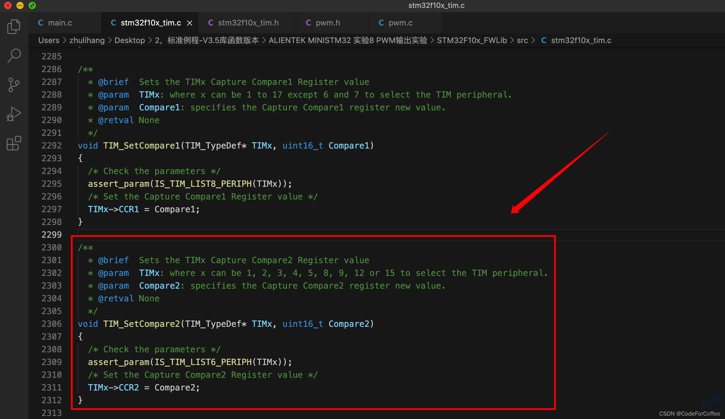

5. 设置比较值7 w- `* A$ O: H  u* x* P) ^7 k
" N/ N  d8 u1 z8 R0 \" T3 Q/ W
+ T" I: U; e/ _% h
1 j; ?/ z/ `& o/ z+ y# s# }! [- W2 N 0cea099f0b1c4c4fbb870263de48fc6f.png ; ?' k! W% C" p; y: j4 i0 W
0 X! i# A. z  B; {6 K- c1 [  S4 n( x

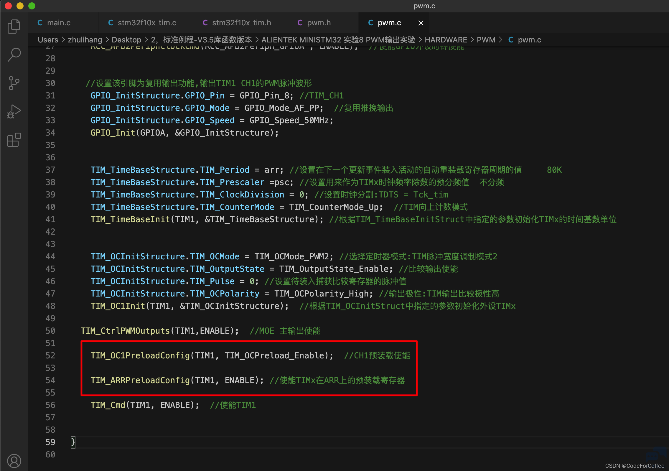

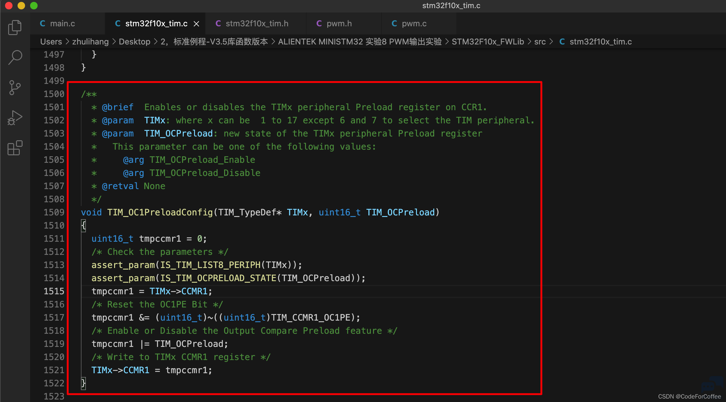

6. 使能预装载寄存器, L; {. }0 H/ l( C0 a  n9 i+ q5 L
8 ?& |) z5 }3 N% D8 v1 J; B% H
2 b, f4 y# K  h4 F5 G7 x1 p! {1 q6 E; o) Y

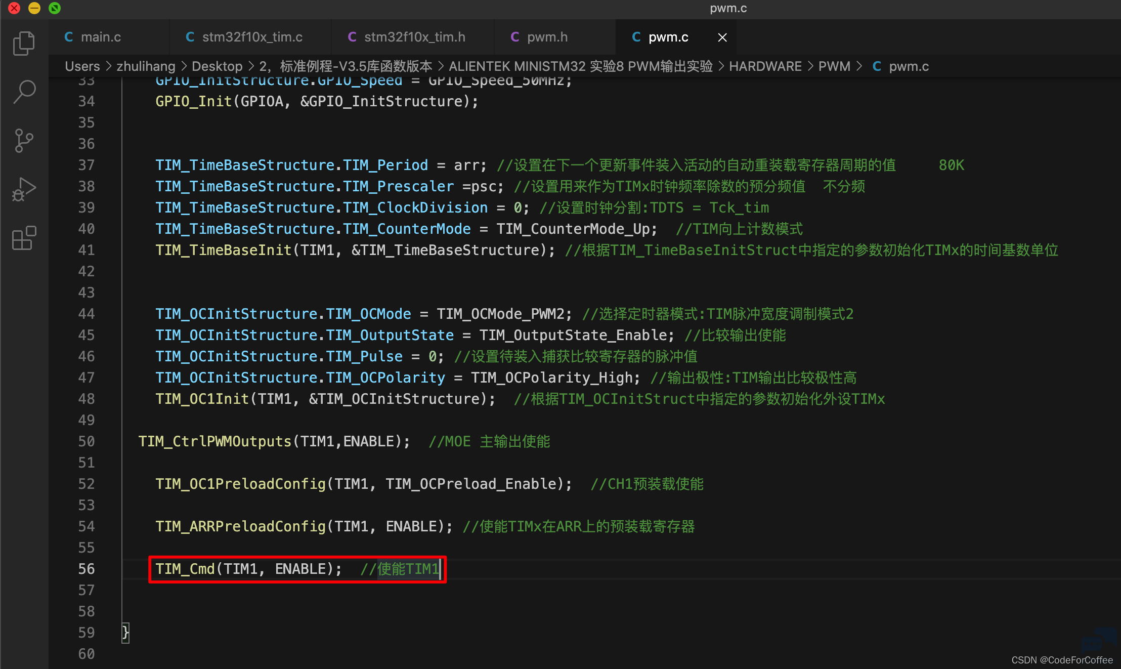

3 m- |6 l3 l# F. m0 ^7. 使能定时器6 ~; X5 T- s2 x4 T# M) [; M
7 q4 @4 E# Q; w) q7 p" S9 l
77898be6921b4e90853bad37e385a268.png ! F9 Q# G$ r6 ~
