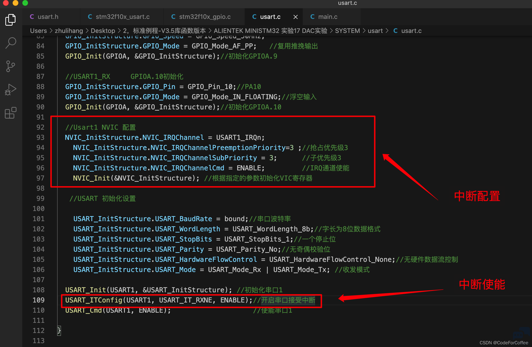

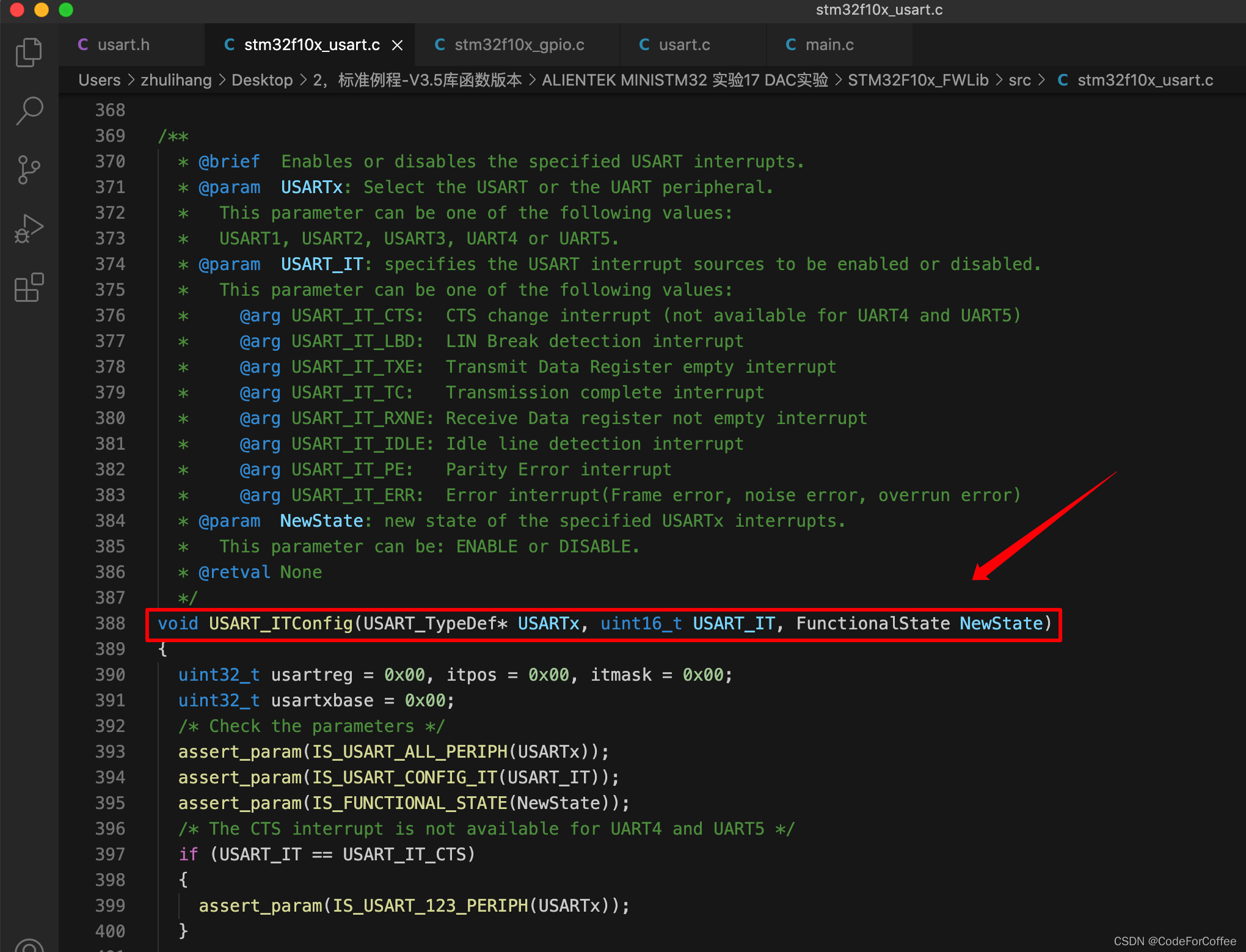

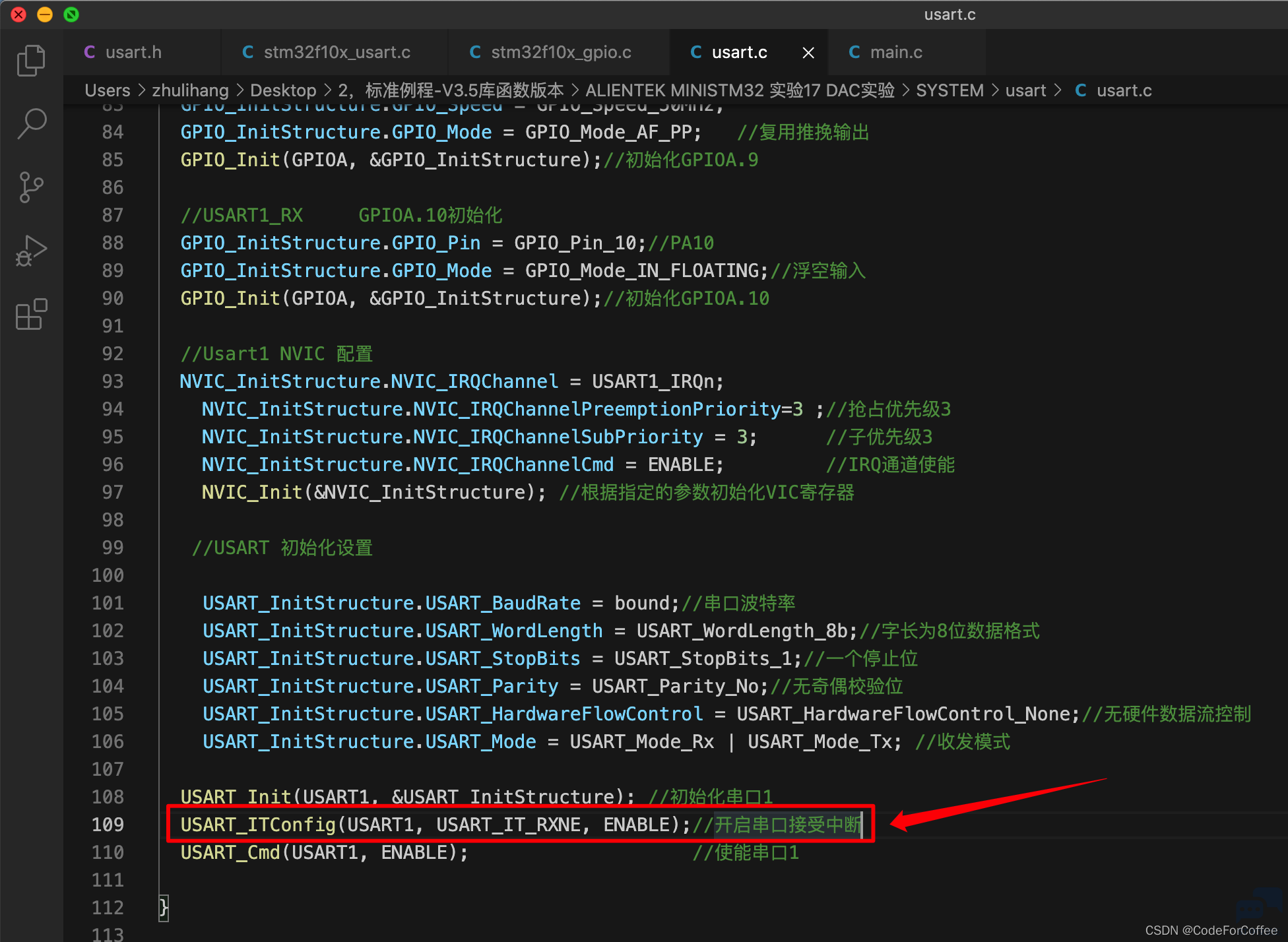

中断配置
; [. V' ]4 F: `1 @使能接收中断
# M' T, k  |3 `7 F7 x9 U- B' M3 p2 Q; ^7 e# E& R9 U
903ab95da2174bcca6297393946b16da.png 5 |  r$ \9 m" ^1 z) h0 P
6 H. y) s- f3 _0 D
18e37aca59ce4c5a847ff017a2e0078f.png ' y: E9 B! n; {
! r; a! b, r' b& m

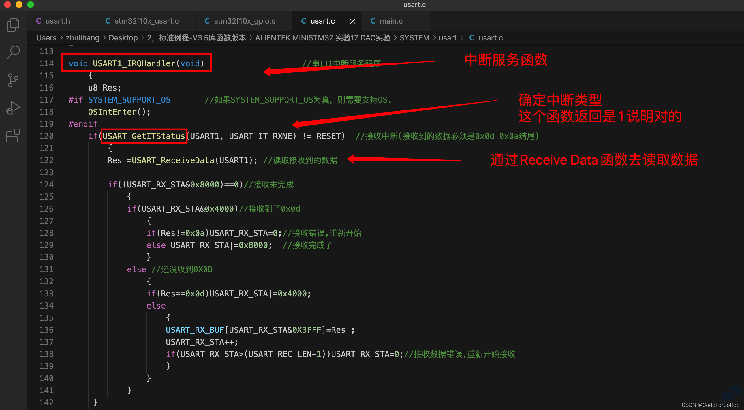

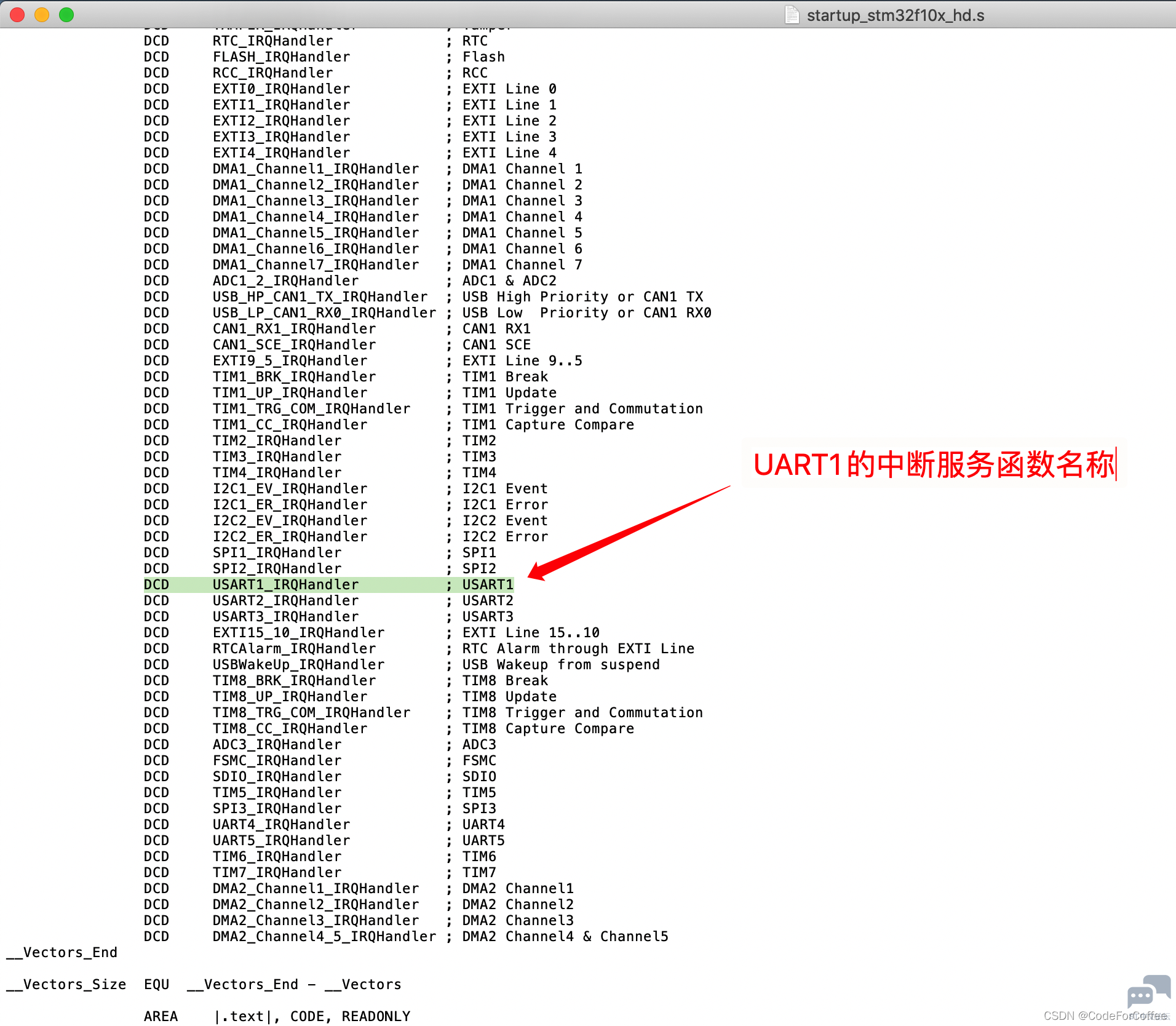

中断服务函数1 y0 t0 w- Q- v4 `7 Q' b6 u* \
1. 中断服务函数名称查找, x- W4 s. A7 d
& l5 a7 G- `8 Y$ J2 x  S
$ O  s$ S% G' ^2 q9 K2 s$ z
. T; {, |( o. E2. 中断服务函数
) G( L8 z- h. `& X5 y
4 J( U+ m8 u3 b$ F& N
ac44755d6678490ab561cf7d6d0956ce.png 6 @, ^5 R( [" E. \6 g0 k7 A8 Q+ K
1 `: B; \4 E- y. \5 C

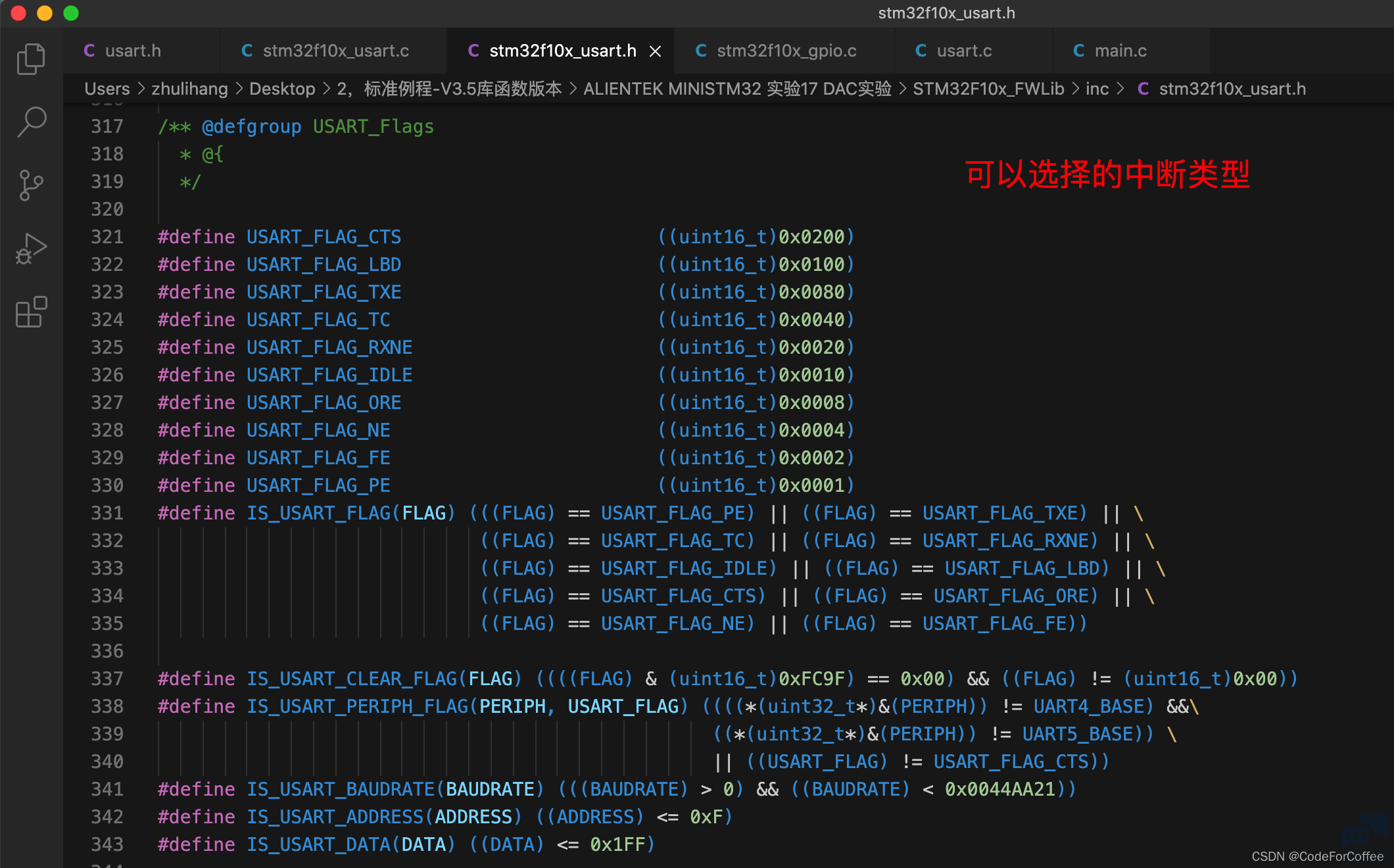

3. 可以选择的串口中断类型
/ a0 L* R0 [5 O7 j) n" s  K, @+ ~
) E9 W0 Z9 M1 m( s" q) S
. |- ]0 U4 l5 d% g0 Z6 ~9 }+ W

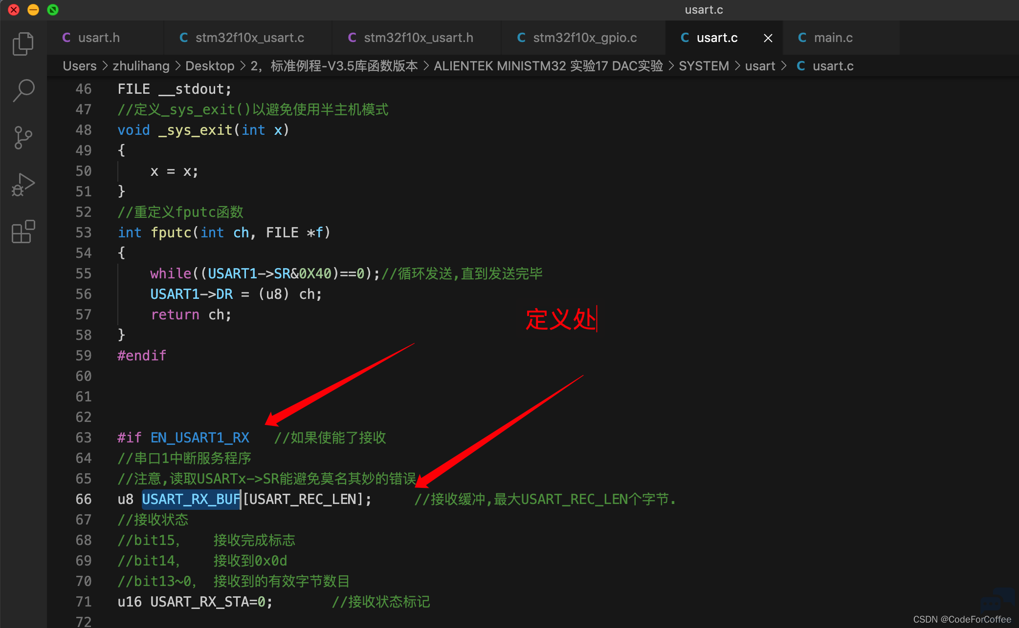

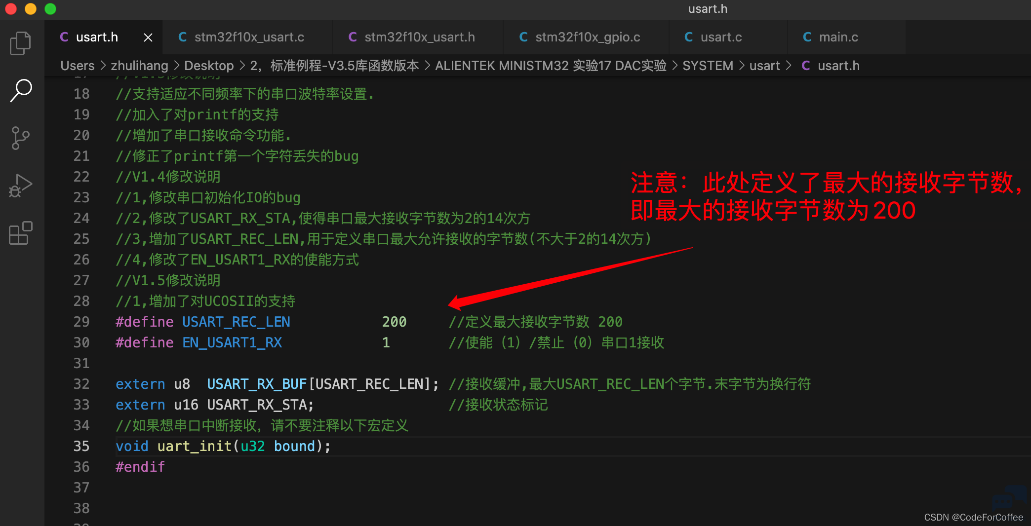

3 a4 p6 @4 T1 k" U; e8 q% m此处定义
% `. w$ S' T& q5 H. d0 w2 f
) M% _' O" Y( E( @
) y9 K! ?* ~6 }/ u7 V3 J9 x) L

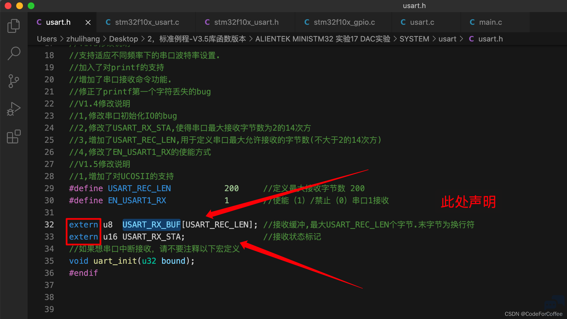

) q9 h" F+ j8 O5 a. c) j& p其他文件中的声明
! j3 q, e) {( Z1 B1 H+ M! K- \6 V
5228b5d1dbff492c89bc1da6dc6315ed.png % E* _! t8 y7 Z
8 P( e2 \$ g2 |  F$ K! I2 F+ [% ]) @# n
extern u8 USART_RX_BUF[USART_REC_LEN]
! Y& f) }: h9 X$ i9 Y, L最大接收字节数2 Q; e9 a3 e: `  M; n% ^9 h. p) \3 ]8 D
2 v( D' J2 J) Z; c9 n
bba809f9708649a493732cfb4c0876f4.png / \6 a; G0 h9 ]6 J! W/ ]
$ X+ [* z$ N' r- E+ C6 v0 |+ F6 @

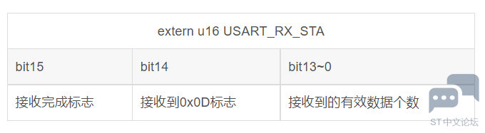

extern u16 USART_RX_STA
3 ?/ K* `7 s5 g- \5 X7 u接收状态标记
1 d2 A+ m$ Y  {8 g) b( ?) w) w$ T+ ?- d1 Z; M' f6 v
" N3 q4 `0 h. _" K* R6 }5 c2 ?' y
0 f( }" I& I5 F) u4 }% [! a& I) L( i! n4 k, v! I

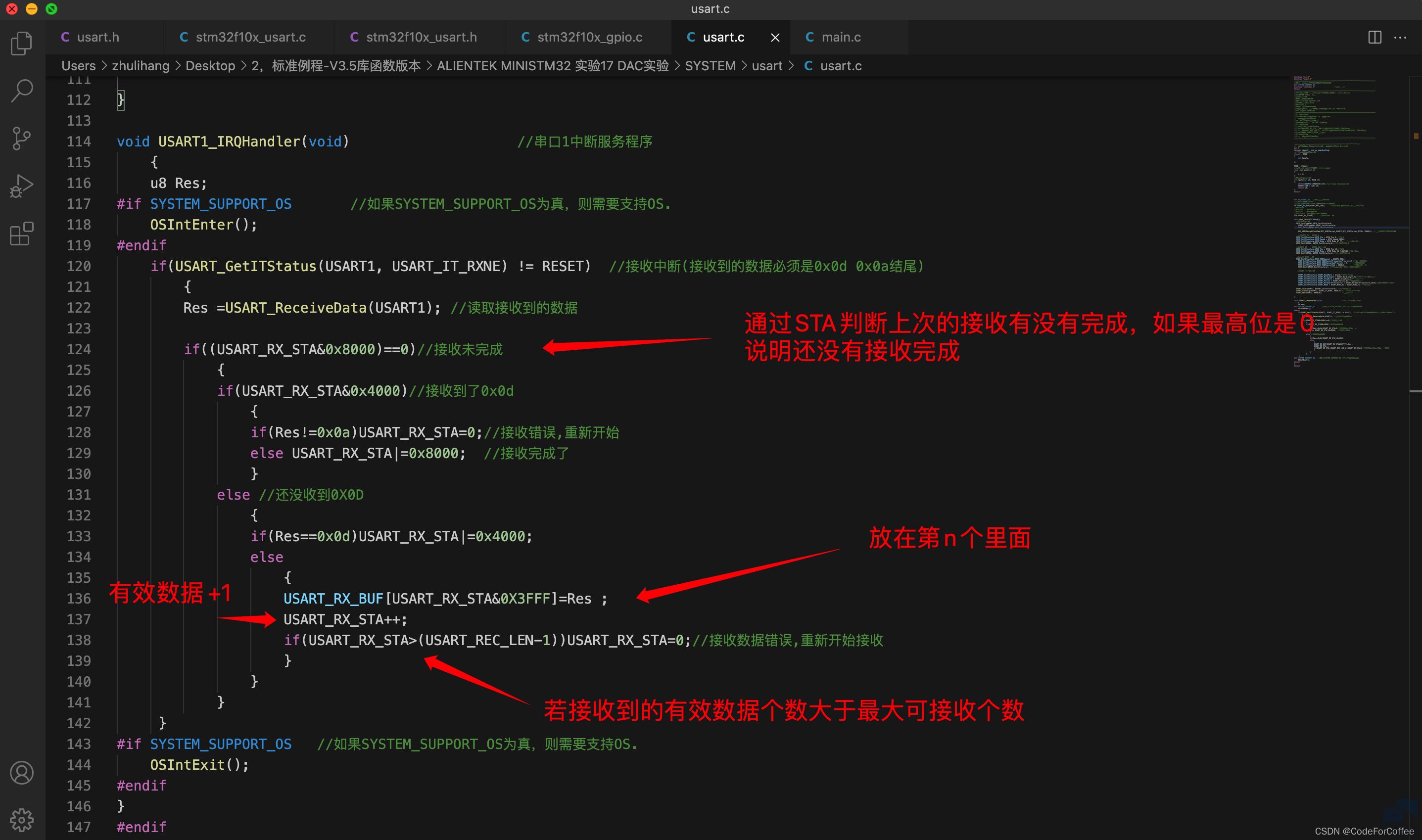

0x0D是回车的ASCII码
/ c! h% t. i2 g; R
, a; I; p& J3 ~3 M3 {4 R9 K0x0A是换行的ASCII码; N! k* S, H% J' t; e2 T6 F
5 W/ o* s6 R6 x7 k. L0 {
若电脑发送了一串数据,则我们需要在电脑发送这串数据的最后加上0x0D9 z" q4 r6 F* @+ {
. r. ?; n) x% E  v: x4 P6 M* O4 s% rSTM32分析接收到的数据,如果读到0x0D,则将bit14置1  Z/ g7 `% S3 n3 Q
5 b" T* }3 f0 C6 R. ~( L6 |, N
STM32分析接收到的数据,如果读到0x0A,则将bit15置14 r' |3 z" k. d
, z; B- P$ k( b6 |7 z0 G. R
这里的0x0D和0x0A不会给bit13~0加1: {; s2 Q  N' O1 Z0 b) p: r

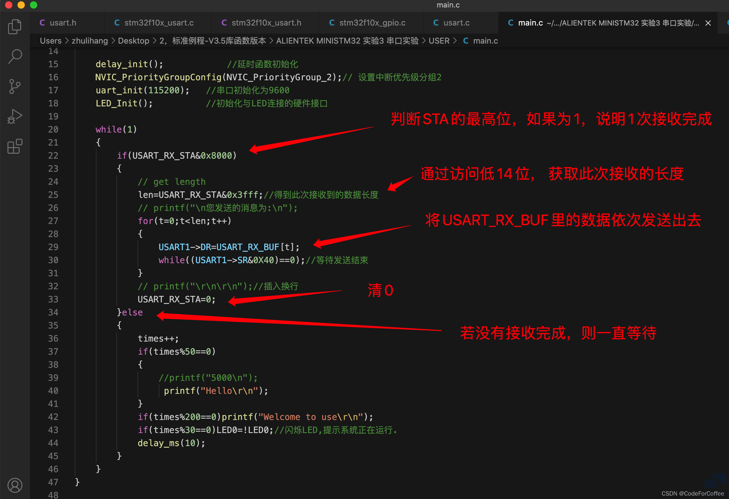

% l; |7 N  U8 o外部函数只需要访问USART_RX_STA的bit15即可
; E, F! k2 z! V  _% A
+ b: n3 ^( b5 G; G若USART_RX_STA的bit15为1,则已经完成了一次接收了,而且我们知道,数据的长度是bit13~0! j4 ^! n' E5 A1 X
: ~- H5 ~- {/ L1 j7 @
因此,我们只需要按照bit13~0到USART_RX_BUF中去读取即可
- v4 {( q( B; l( [" S( a! w2 g  k) _; k- M% E7 a, r
读取完成后,我们再把USART_RX_STA全部清0,以便下一次继续接收5 M! F/ ?6 t! L" r+ H- O
# q2 q- K: i9 h$ q
4f89ba18df1c4a98bc6f90f71cc69cfe.png ; }3 Z7 \& d6 q& O
6 U5 t* T, T3 C/ I7 f8 j3 B
5 b% Z. D& J9 l! ?7 S! o* v, W, x; S! e; A1 A1 c7 v
使用电脑发送数据时,记得勾选发送新行,这样就会以0x0D和0x0A结尾
