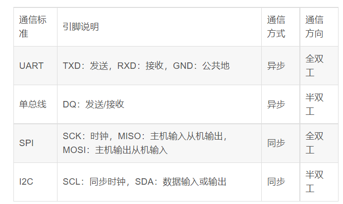

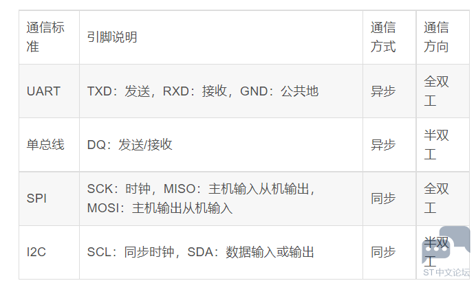

通信方式0 S6 f' Y6 @: Q7 @% d7 D/ i# G 1. 并行通信0 a& ~& Z# |& P0 v" o2 o 数据的各个位同时传输 2. 串行通信# o7 k1 z e! m% y 数据按位顺序传输 数据传送方式:单工,半双工(不支持两个方向同时传输),全双工: d* |& T& j5 m9 H 8 O$ x; \) L8 G( A+ B 串行通信 1. 同步通信) S, W7 s+ F: a 带有时钟信号的就是同步通信0 j7 k' m/ @* W' c3 R, p& k3 A SPI I2C8 K3 |8 y. g- t' o6 Q * D, f! M6 J/ p3 O0 X1 Z 2. 异步通信6 g0 o: K0 U2 |/ R$ e# I 必须双方约定波特率 UART 单总线1 a4 O2 ?- h+ F5 f1 S 常见的串行通信接口 2 |# V1 Z: t+ ^ P# |3 n

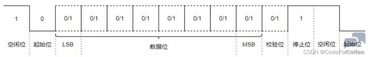

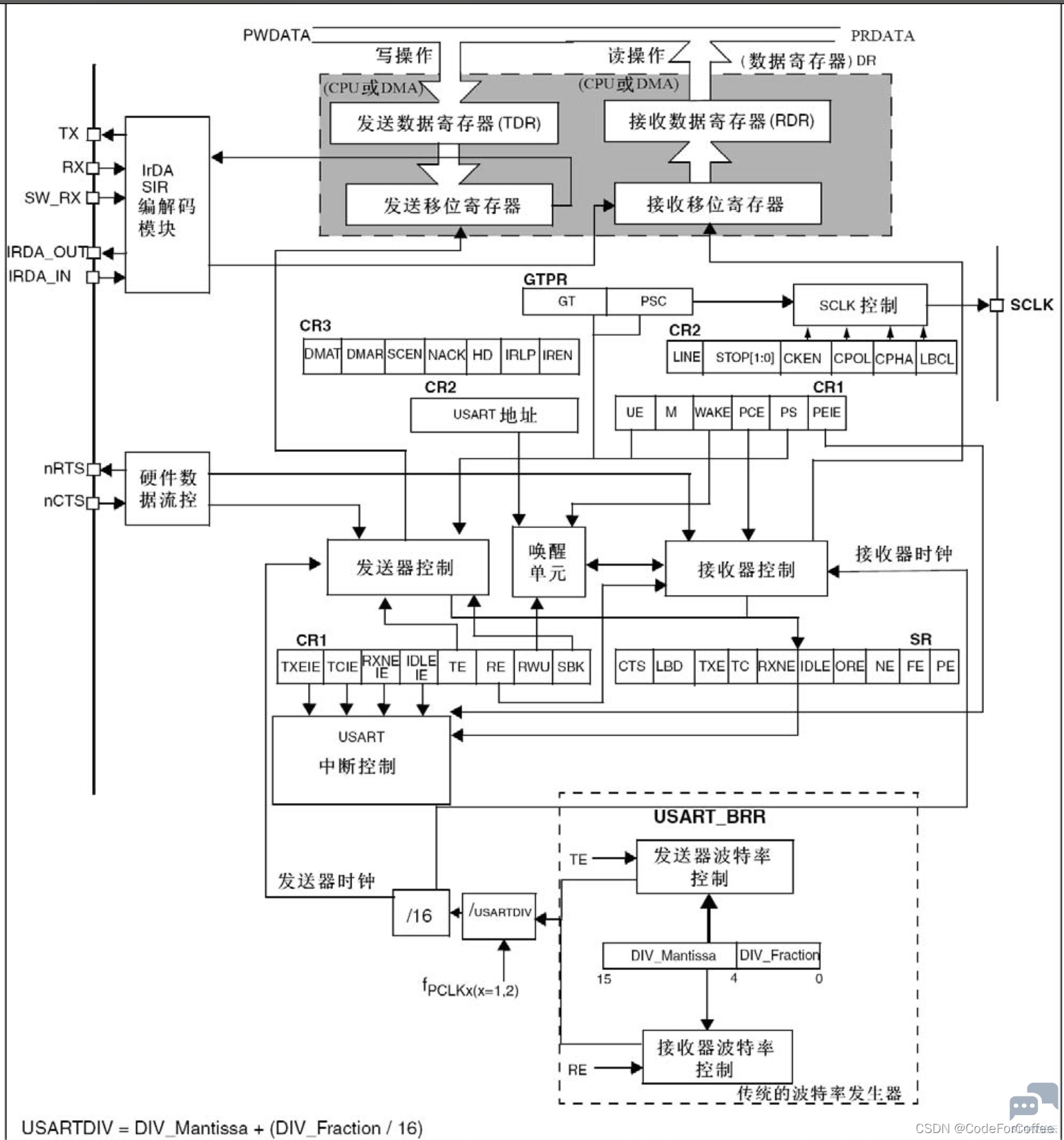

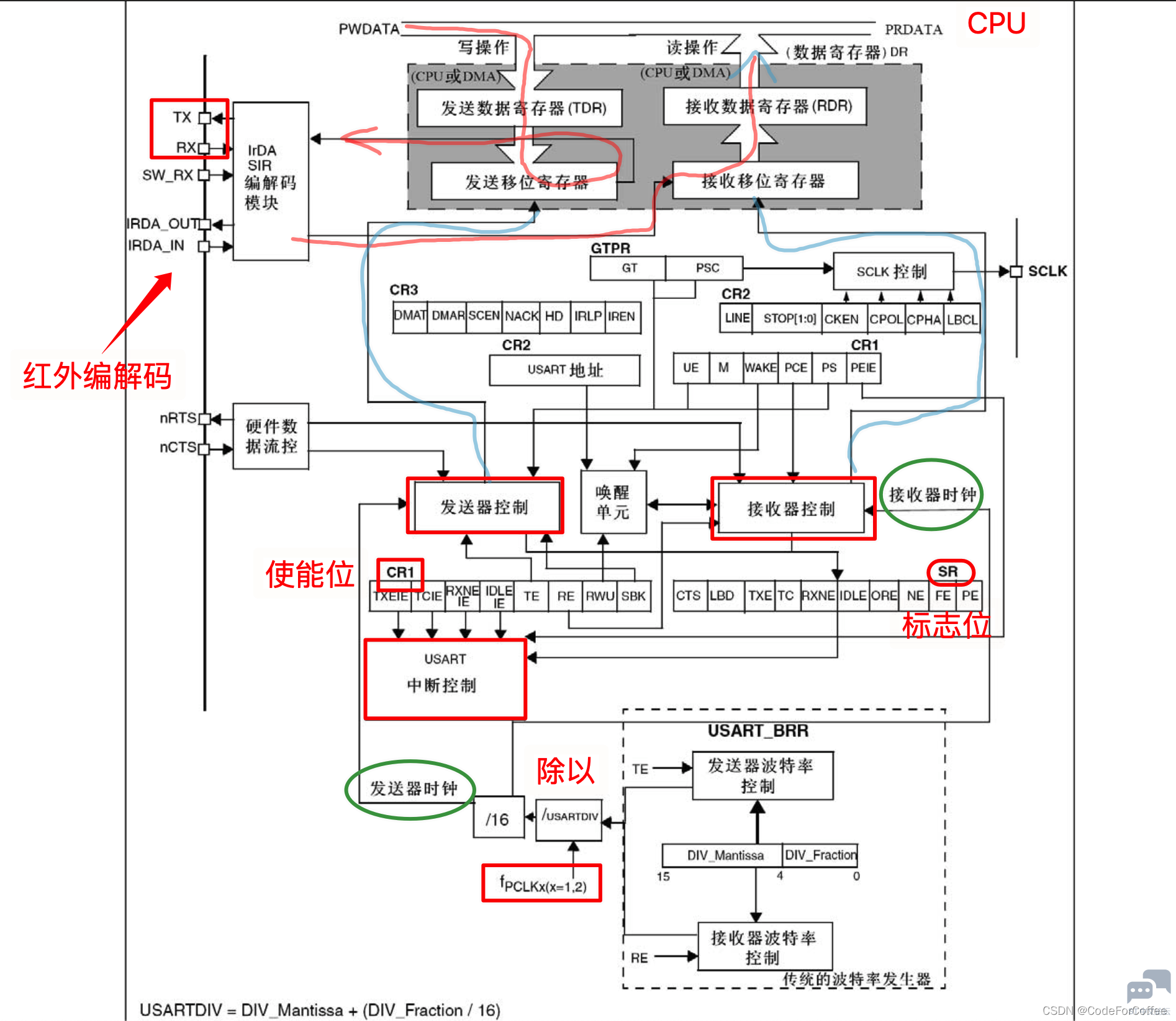

& N/ u0 o. D2 z UART的特点( l0 s) ?0 g( k4 Q2 G7 I, o 全双工异步通信9 p* A; ]5 [& `/ i# \# a; x 分数波特率发生器系统,提供精确波特率 可编程数据字长度,8位或9位 可配置的停止位! X- p1 l1 E: t 可配置的使用DMA多缓冲器通信" S; \+ } T" x* L' @; e 单独的发送器和接收器使能位 检测标志:1,接收缓冲器,2,发送缓冲器空,3,传输结束标志2 s' ?4 u) Q$ c+ Y+ \3 P4 S 多个带标志位的中断源,触发中断 校验控制,4个错误标志位* q" z6 u3 o0 i& x! h) v( } UART数据帧 起始位, C7 H% [9 `6 X, Y" D, x 数据位 奇偶校验位 停止位 波特率设置( B2 ?' _* n1 x6 J. l" m , o! e/ w3 B" [& \& l
4 \9 d( t. B: i - G6 A. O4 Y) ^) k _# v# I$ j, ^! a UART框图2 e6 m: J0 _. [3 s. g* Y) l ?
% @$ v2 `4 O/ N+ W

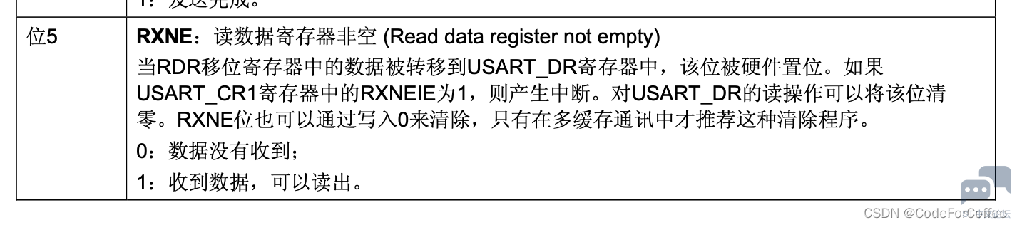

- R( J" M' j9 |: Z( B USART_SR状态寄存器 3 D% O& i% v g( s: k' h* t/ I2 K

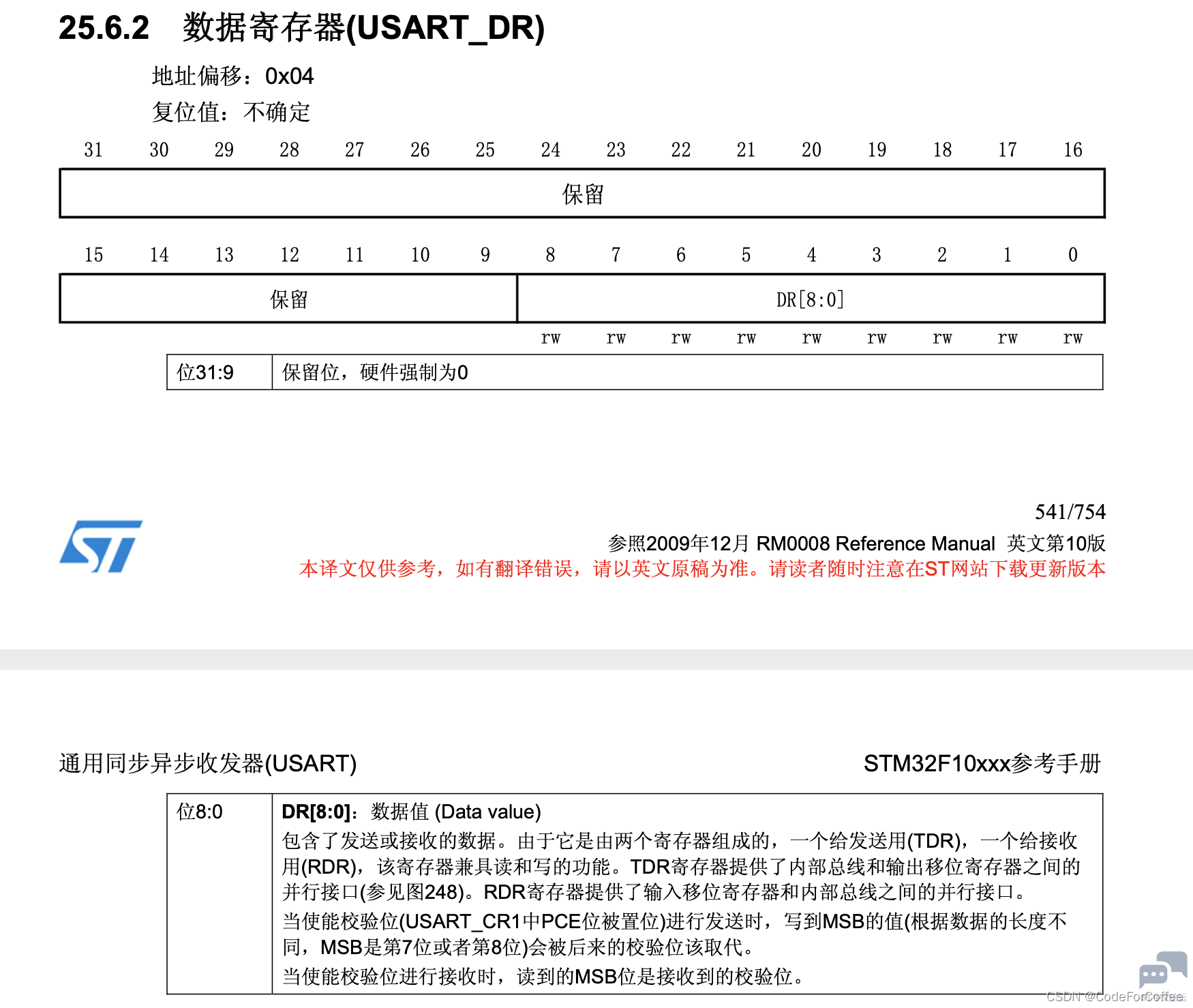

USART_DR数据寄存器# k' C3 p5 b7 \9 _

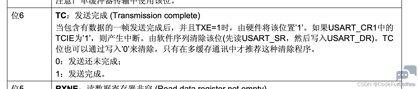

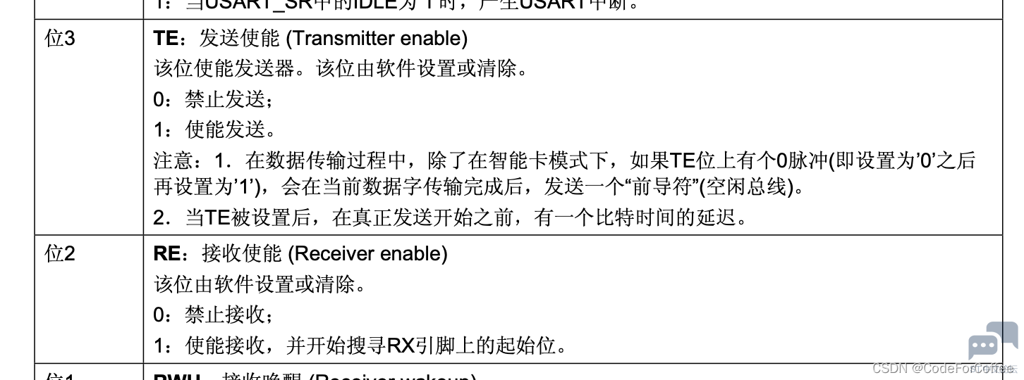

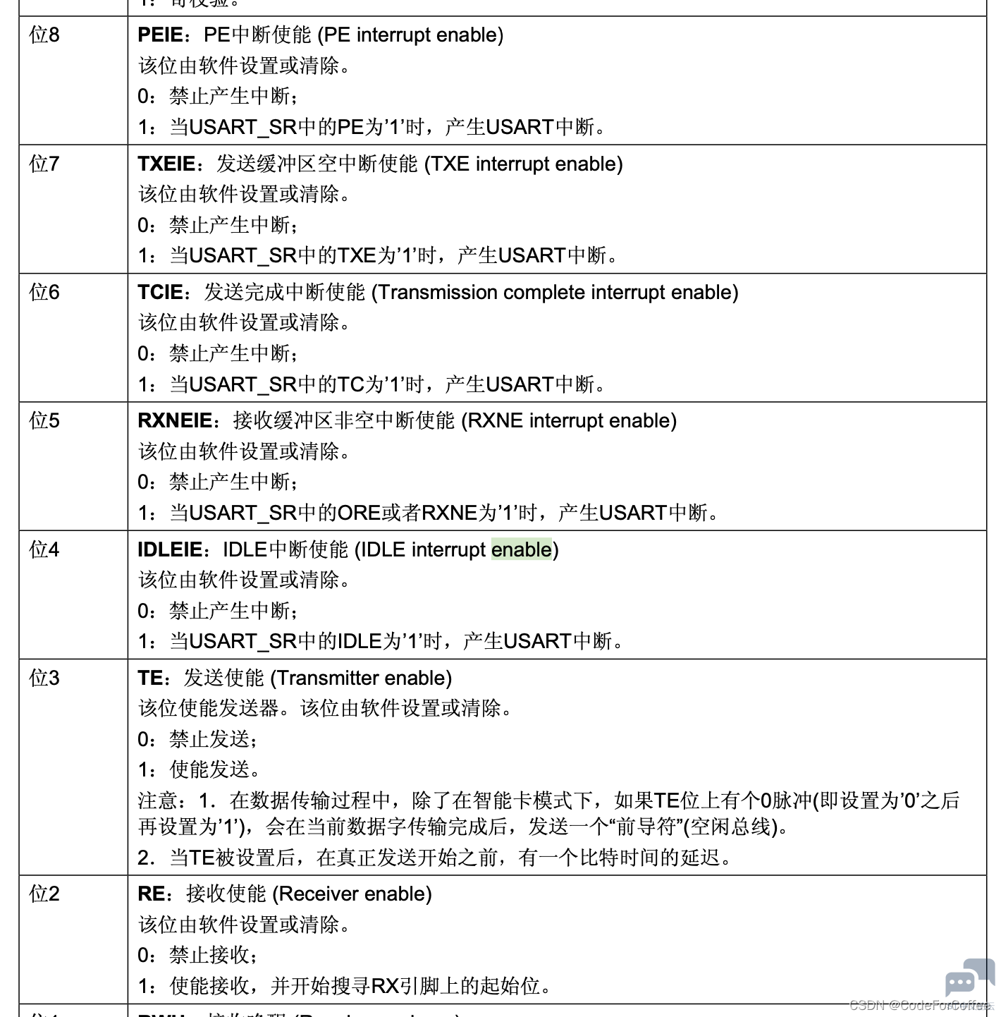

8 w, g# p9 @. S u9 Y7 _, u! \ k USART_CR1控制寄存器
$ B6 ?. Z; y1 V

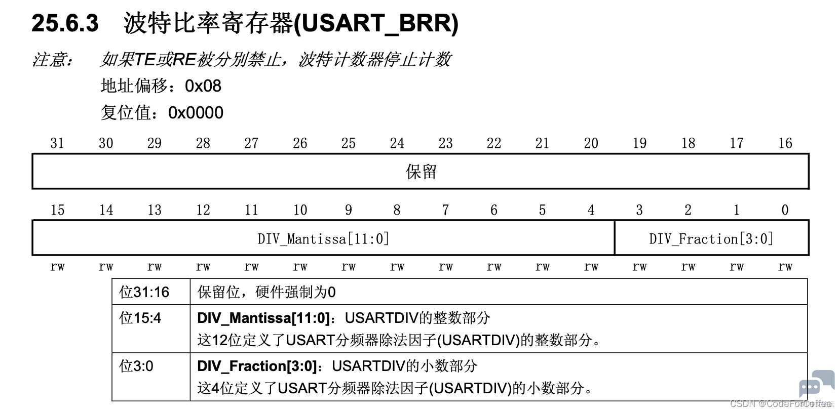

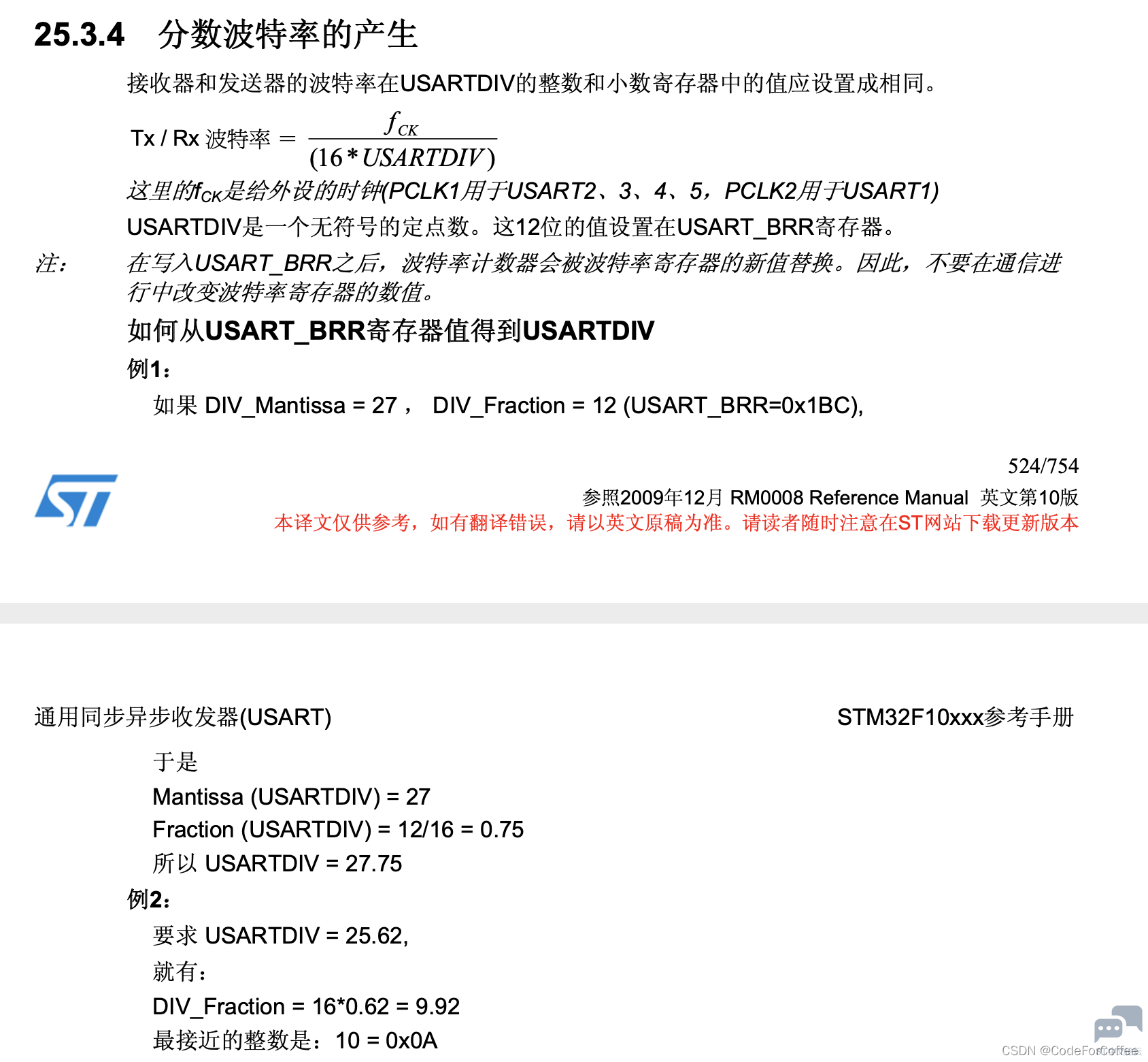

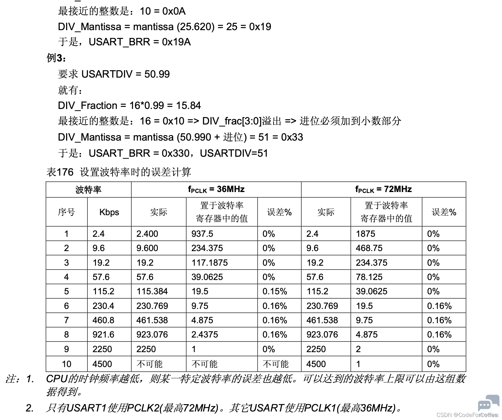

) T' H1 g! Y( r USART_BRR波特率寄存器
2 d. V9 i) \) h1 n( h2 B# K 波特率计算9 q; @" g4 P! Z- L , c# }( j" ]' e1 I Q

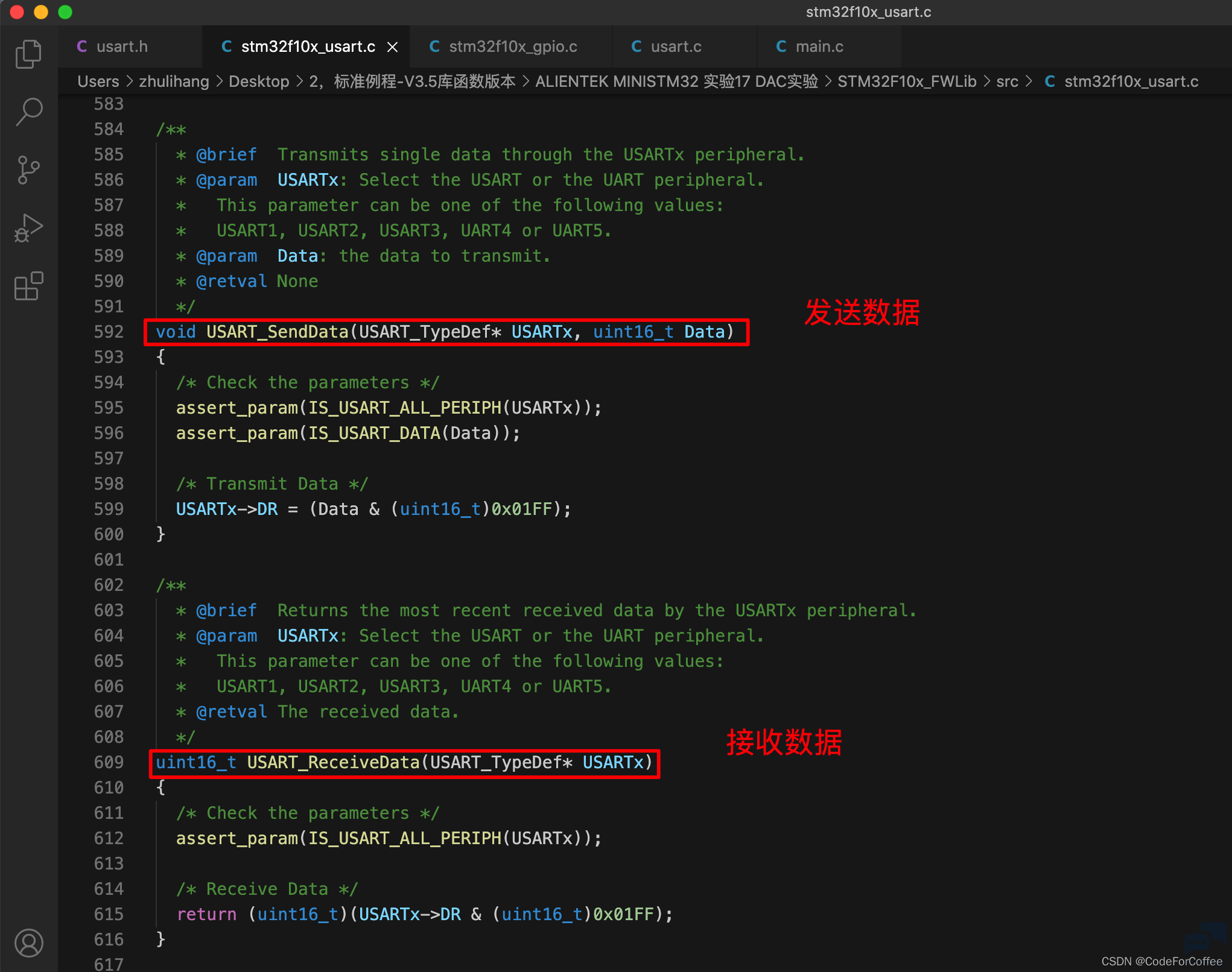

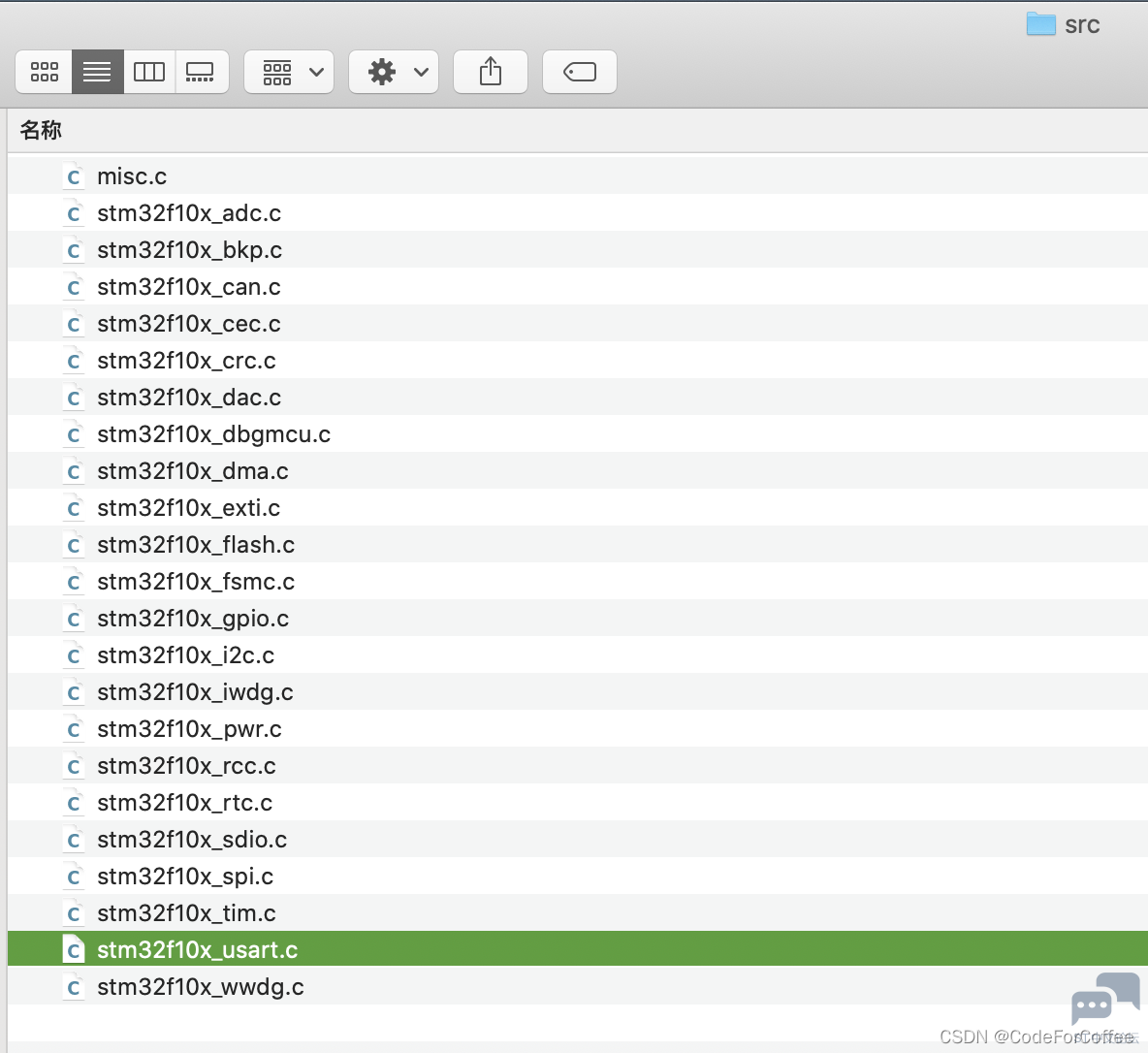

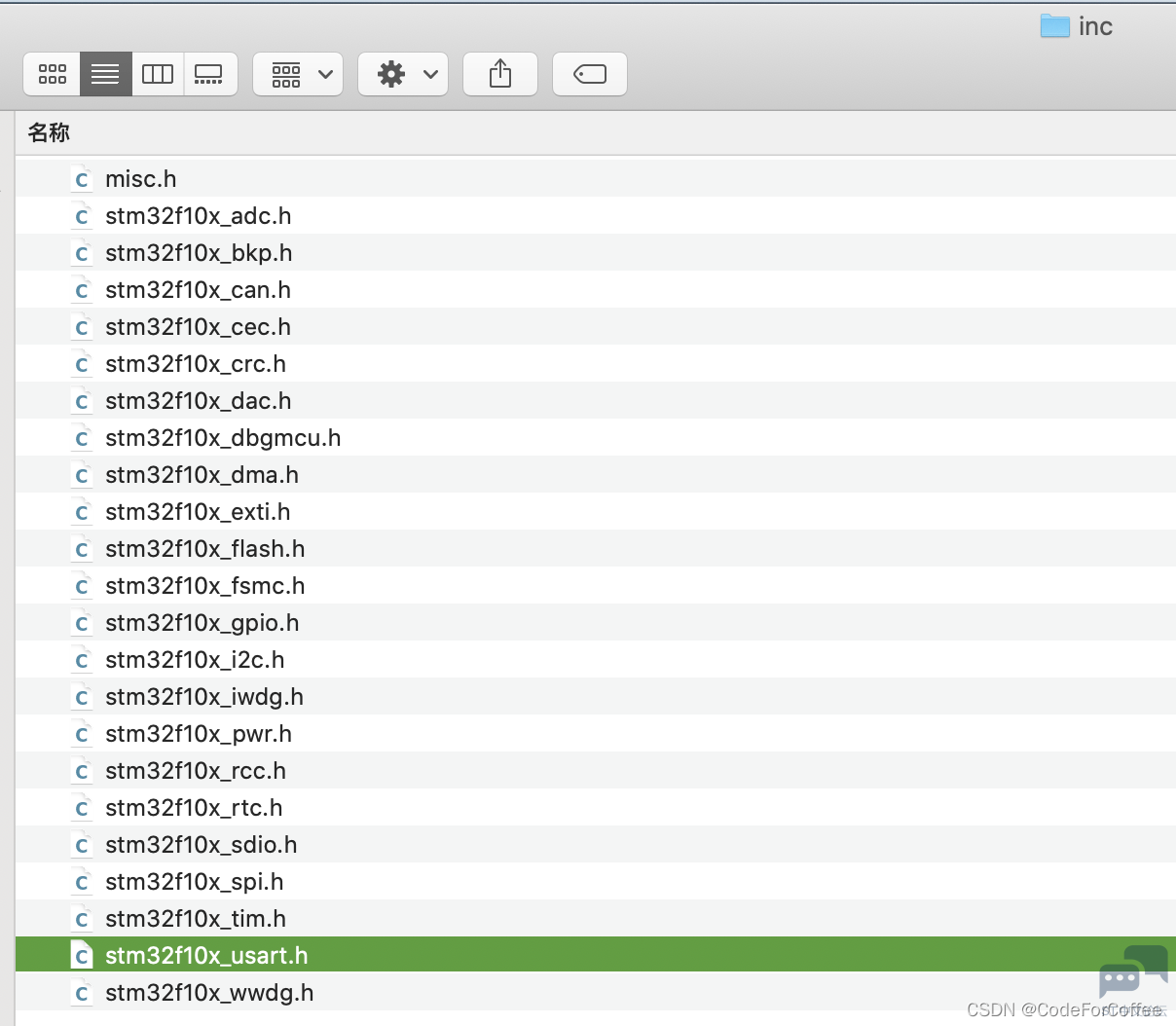

串口配置与操作相关的配置函数 stm32f10x_usart.h: [5 ^5 x B+ C5 q6 N5 f 2 x: w1 I1 U; f. d" A4 E, o' S
stm32f10x_usart.c+ z J( d5 r% w' I% } ) \8 Q" x6 A' S3 u$ c5 n

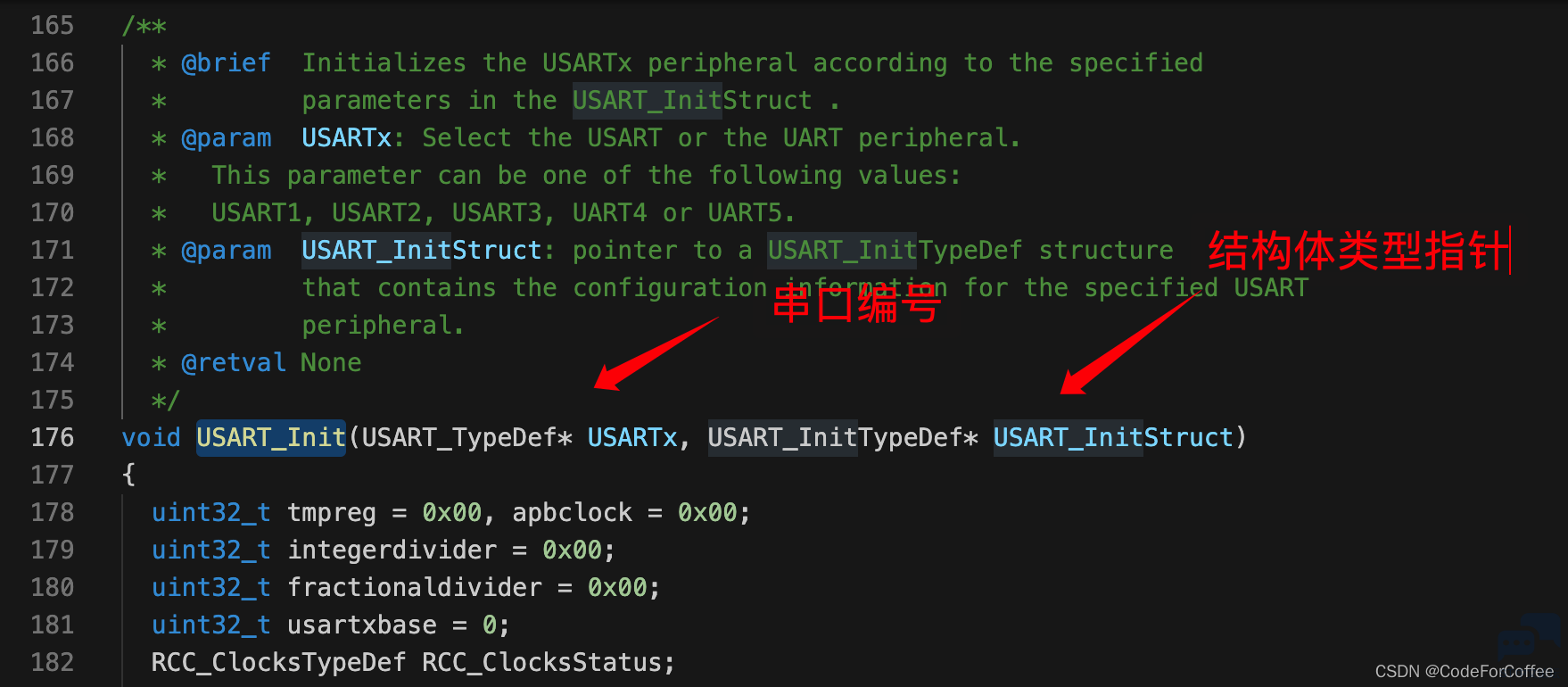

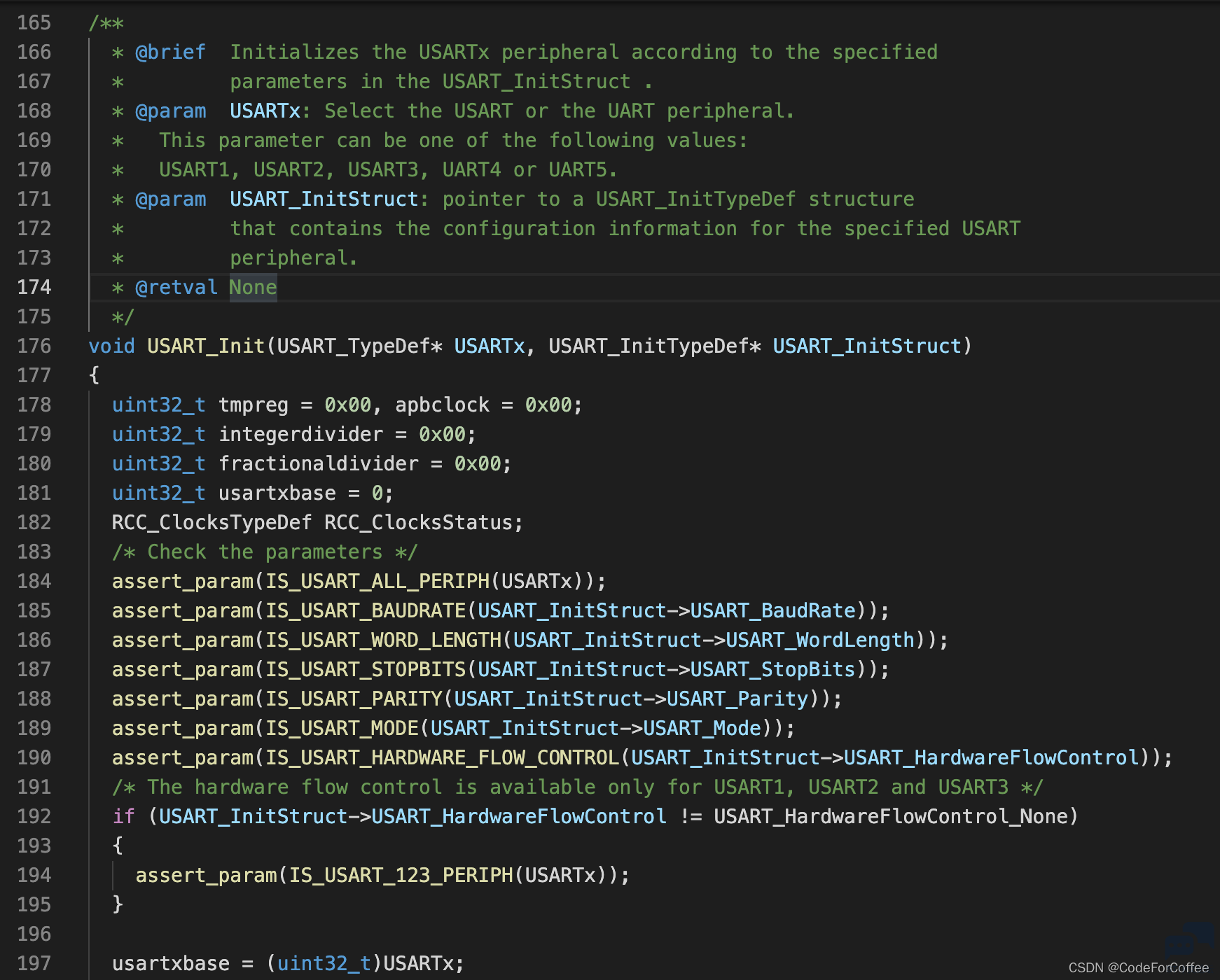

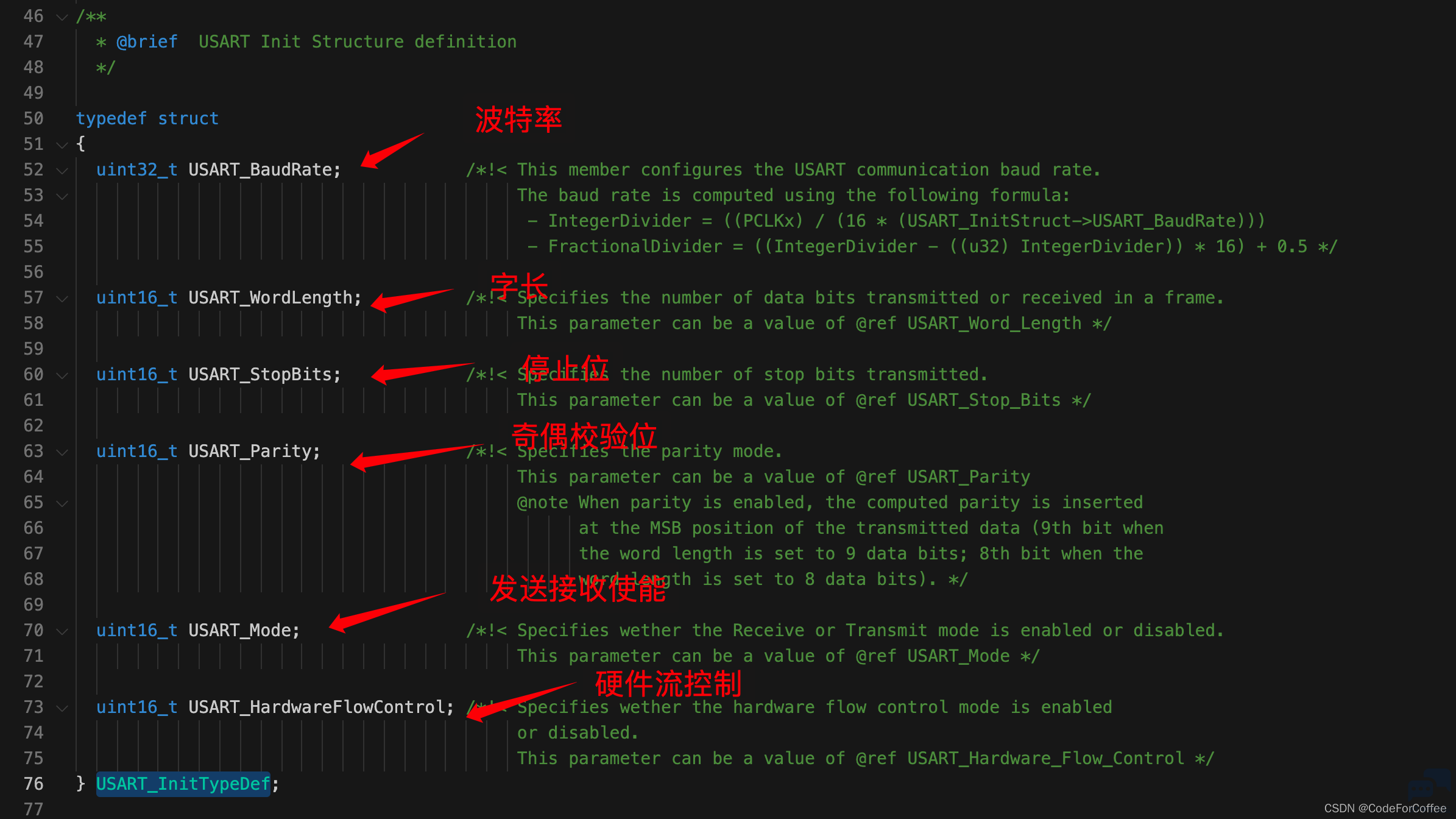

USART_Init
9 e3 C2 }' }% @5 l! z [( O- C 先看一下入口参数 ,一个是串口编号,一个是结构体指针& R5 U: |) n/ I 8 \/ ^9 ~% w) p+ l& s
$ Y5 Z: f" u2 {, I 看一下结构体指针的结构体类型0 z7 J9 ?7 q& k 2 j: M4 h9 d, ?* J

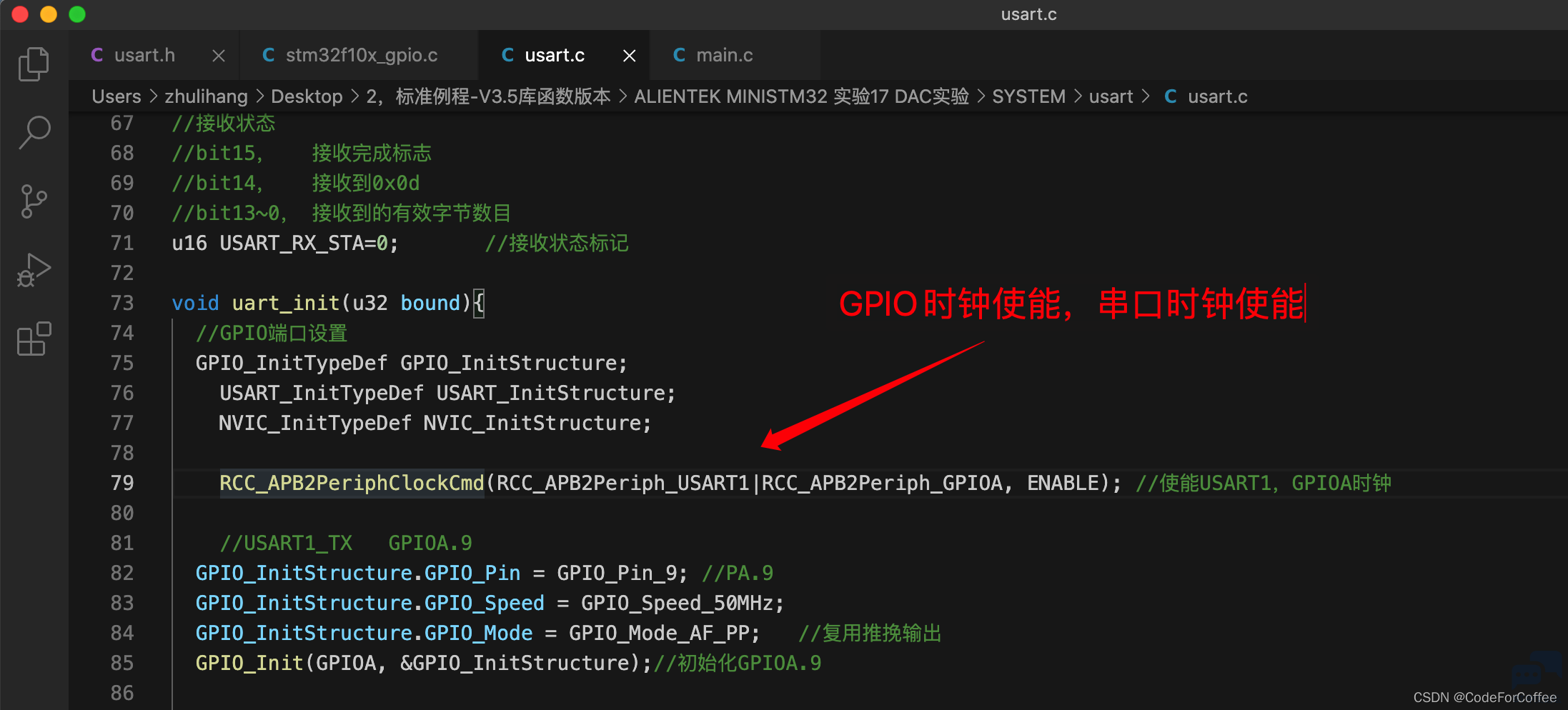

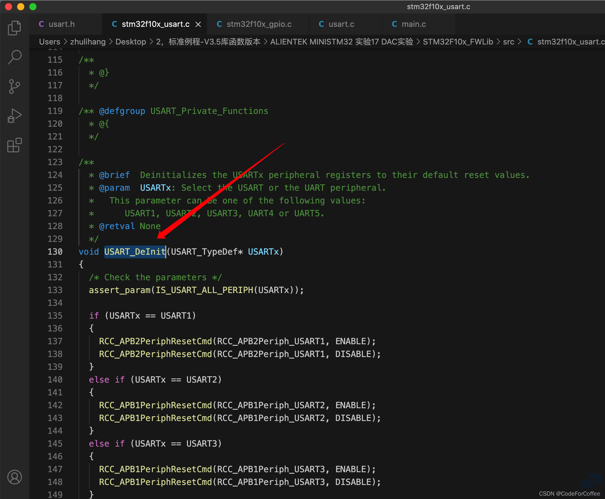

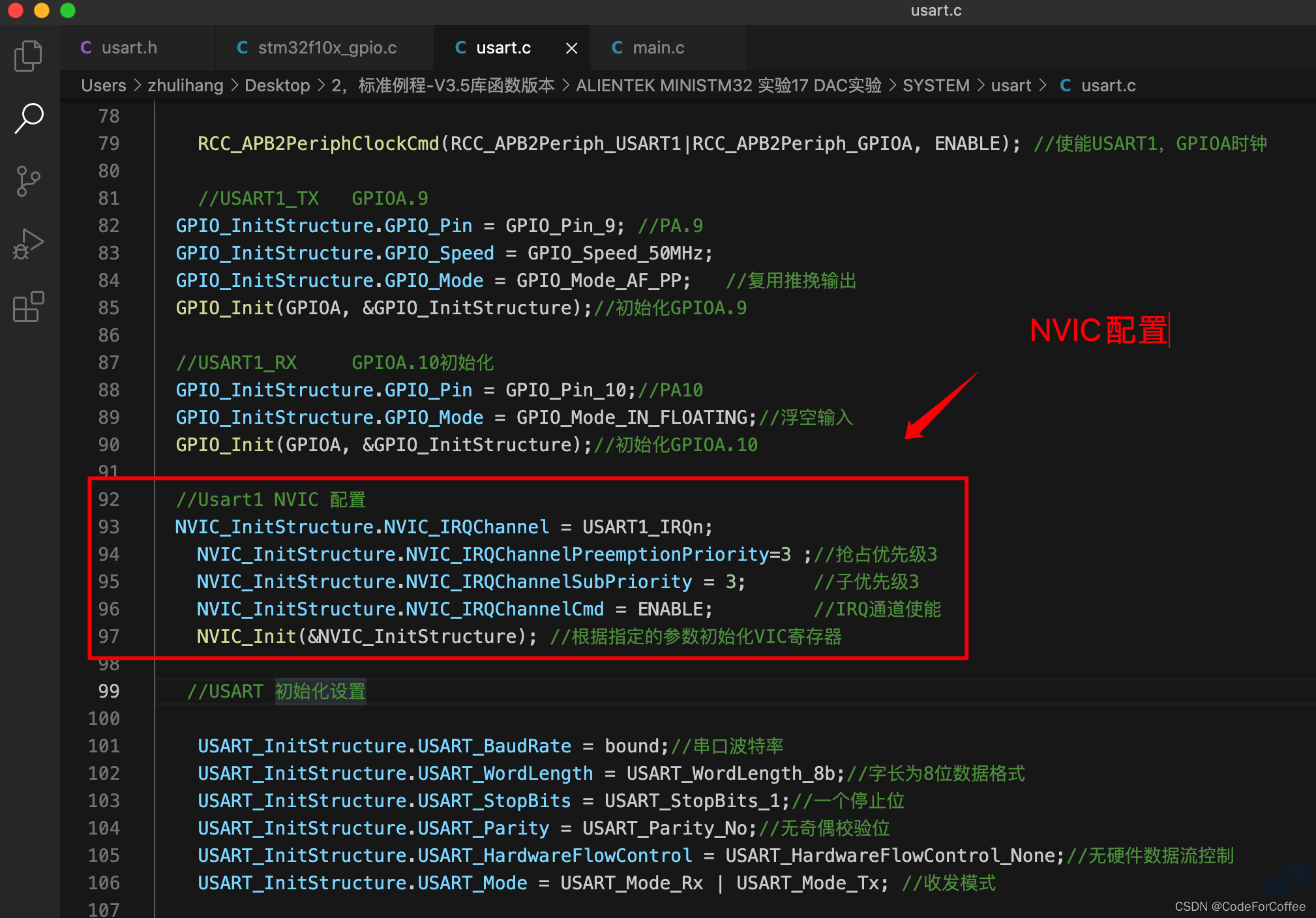

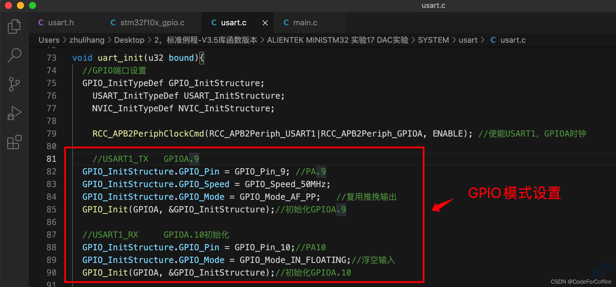

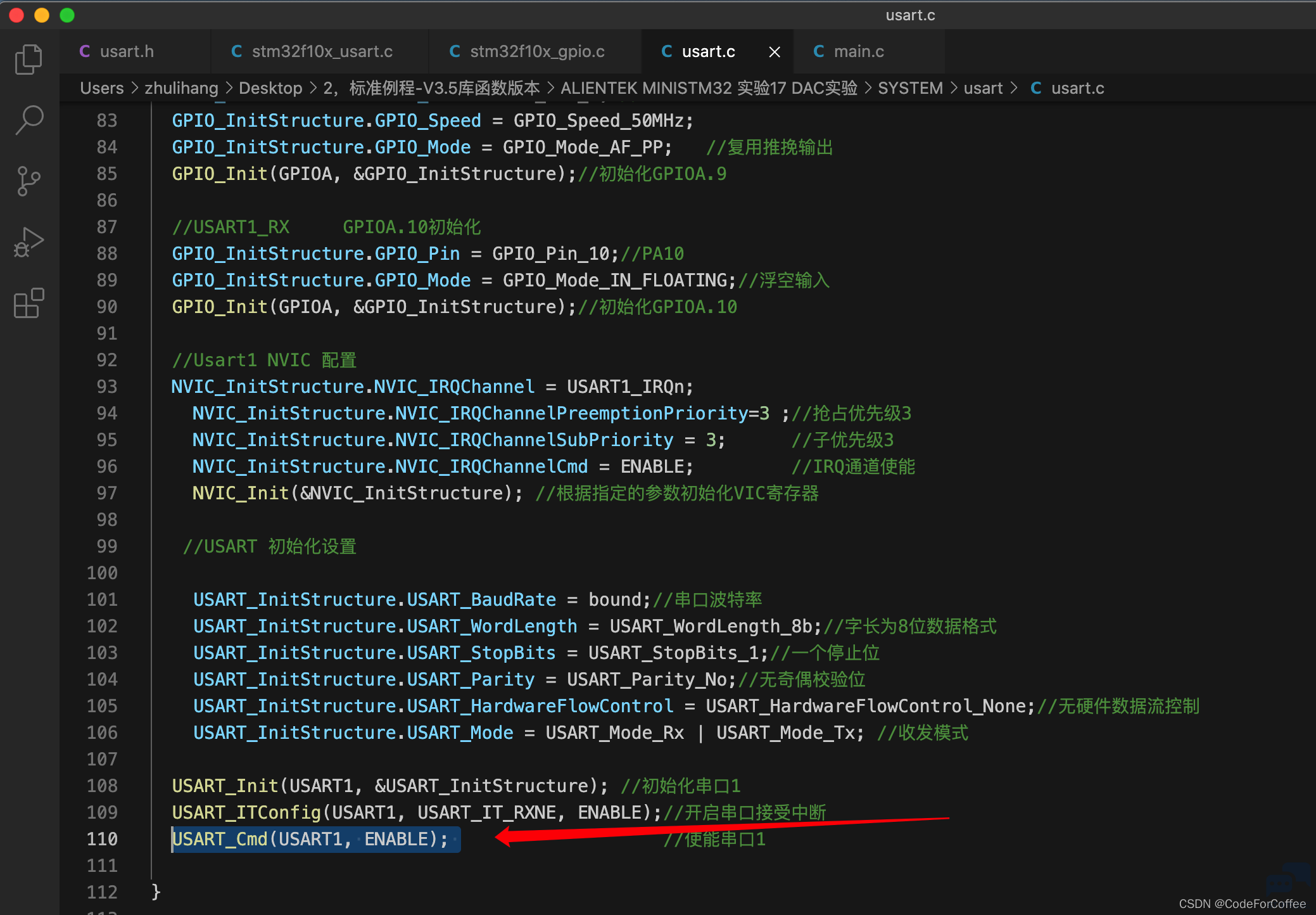

串口配置的步骤 1. 串口时钟使能,GPIO时钟使能4 V8 X6 d) C; {4 r9 [ 2 E6 F3 e! x2 x; D: e6 A7 \! ^
/ o" g) q; E5 }* d4 a 2. 串口复位
( X8 D) c# i2 r- g 3. GPIO端口模式设置 0 b7 T* Q* _7 {

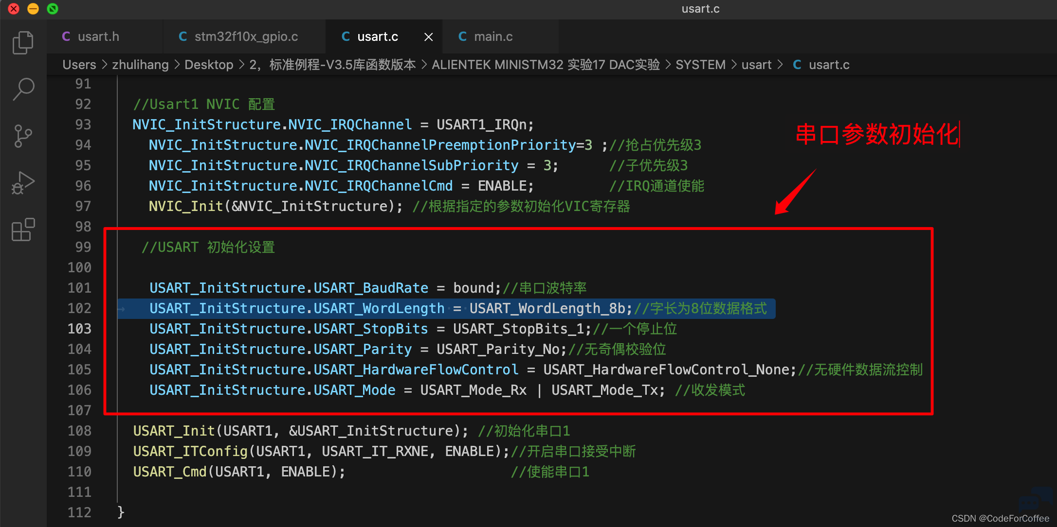

3 H# y1 s" y F) ?+ T; ^7 l 4. 串口参数初始化

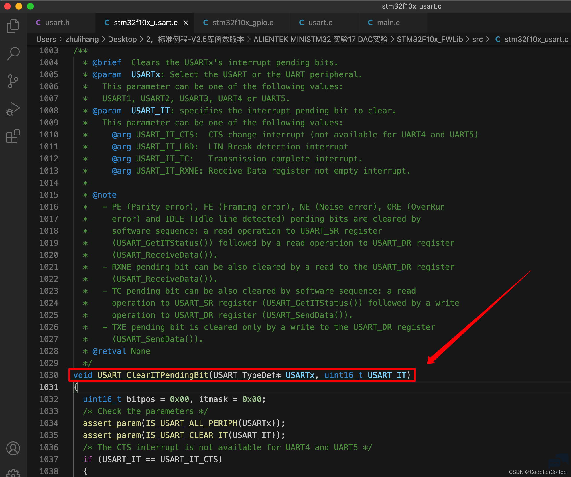

+ J7 M/ n# c V8 d( \. F* _7 x6 Z 5. 开启中断并初始化NVIC 7 A4 r8 Z" c* A/ t" M' ^) f, U

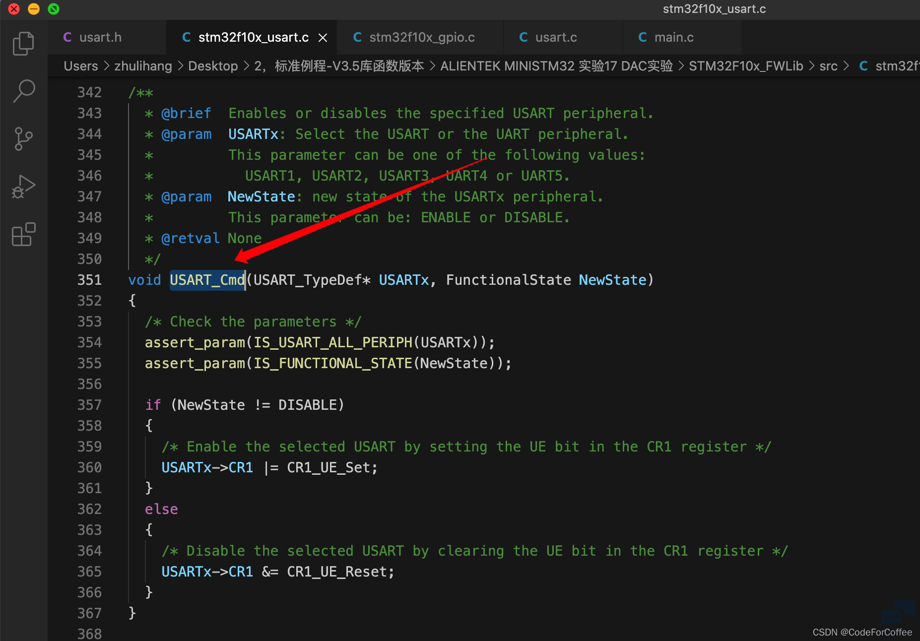

6. 使能串口5 Z$ i# e& `& s4 Z0 Y. N A- h5 k& j1 M q2 M2 S! S$ W

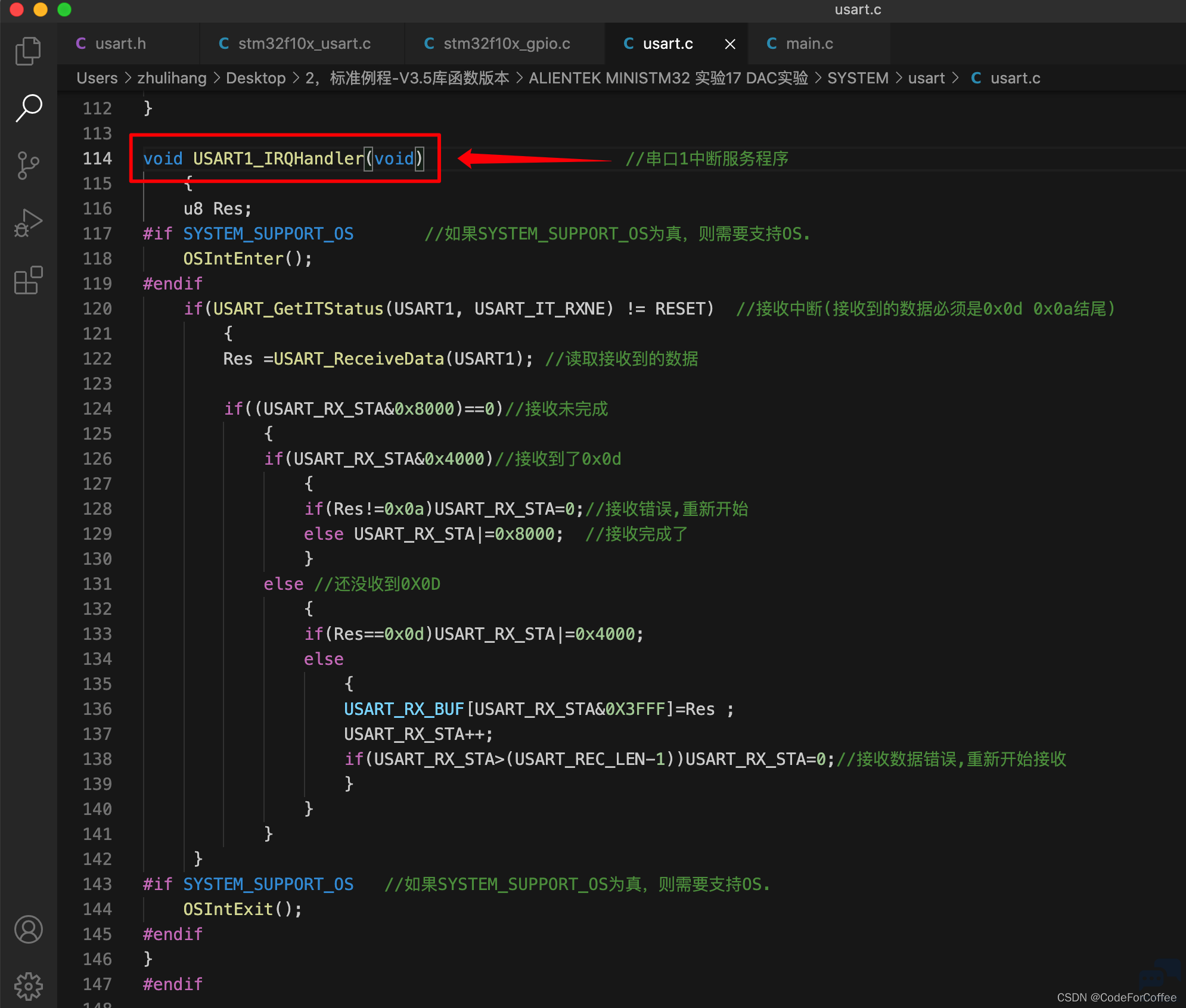

7. 编写中断处理函数 8 R; b g/ d" E5 m

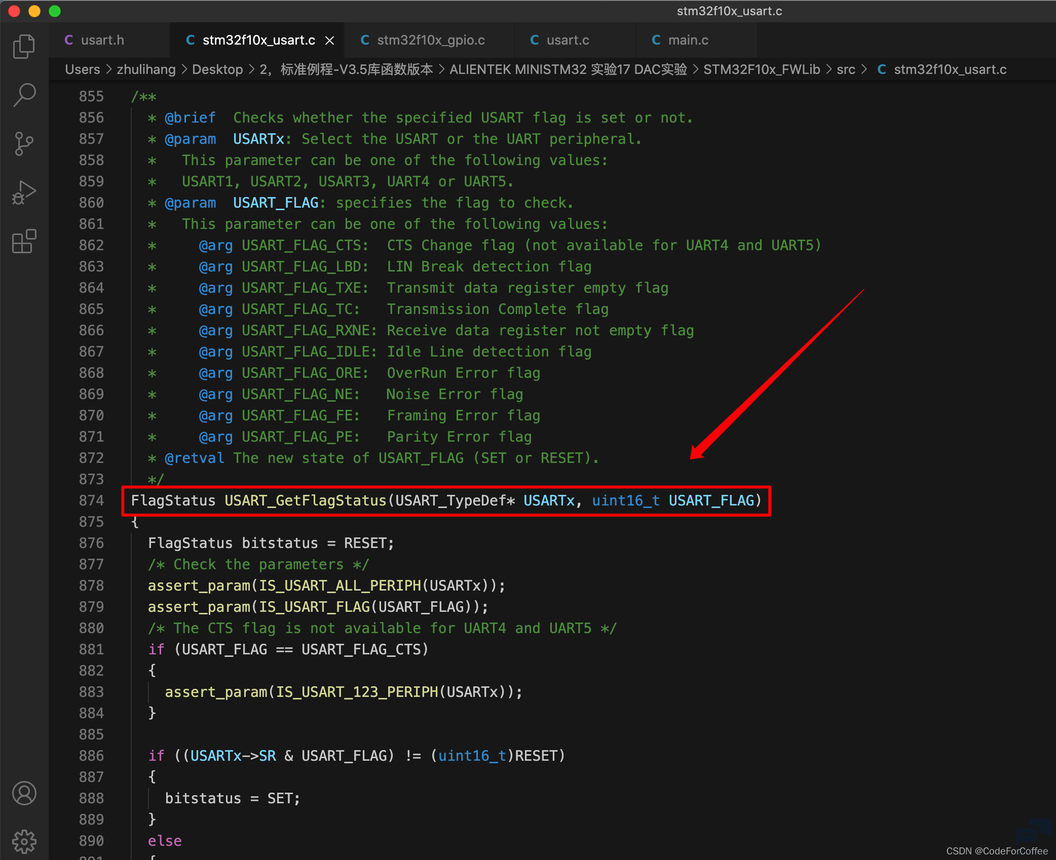

8. 串口发送接收数据& p# A# E4 @% Q0 f `; R, f# Z+ E ) S( }0 P. ^1 o# B: n' A
9. 串口传输状态% c. B2 P+ b0 j! L) J- b: G % p6 k4 u7 ^! M. \9 s 3 D2 q. M. Y V- |0 J. V
