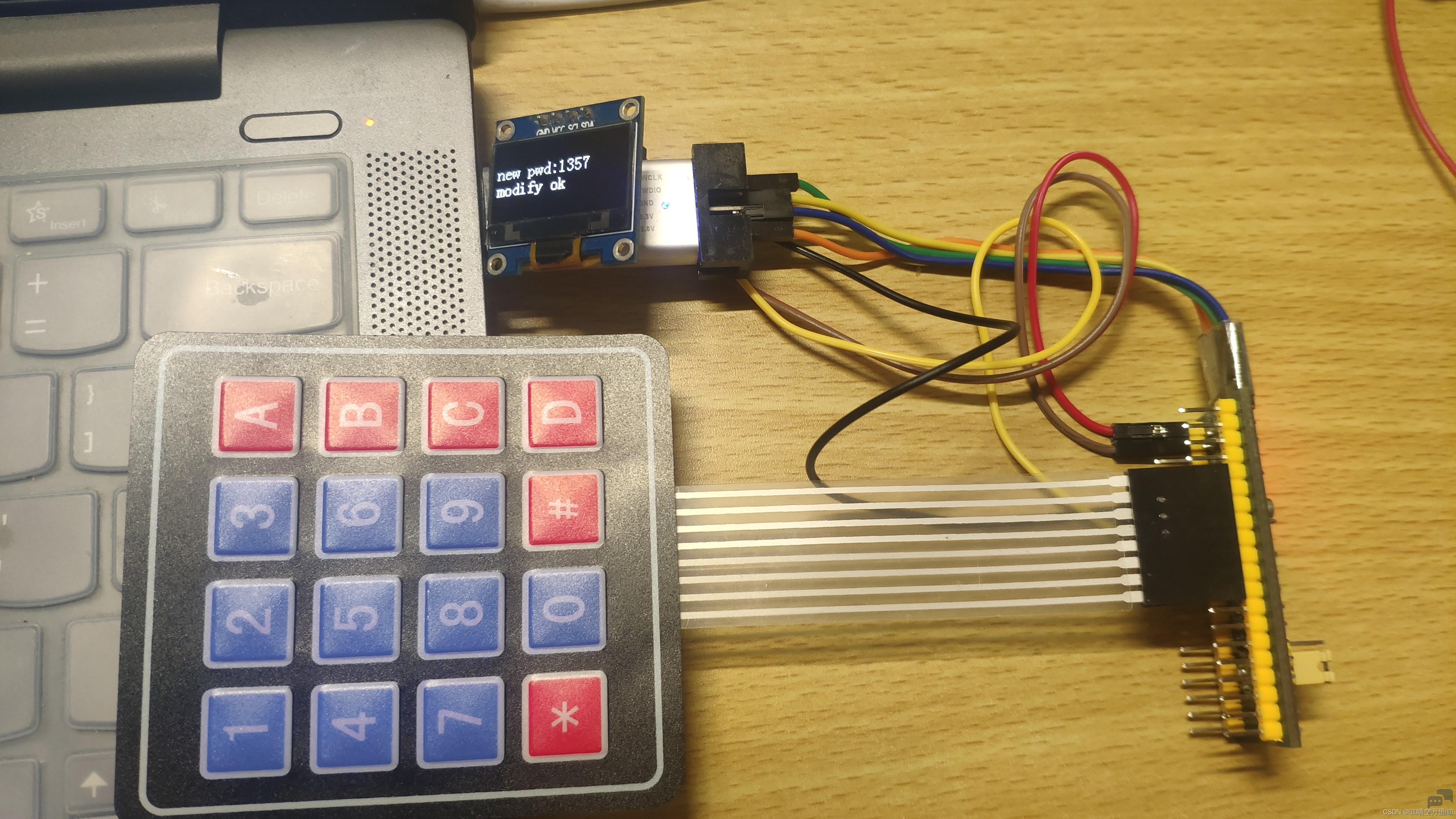

实物图:
8 w6 R0 Y- n1 `0 _" X' X& E5 r& _! M$ l# ~3 r' C1 i* n- I; ]
9 K9 a- k* B) E" b6 l, g
( P# p4 i7 q1 p& _$ {
! f# J" s: e, X: r( V+ S# ^+ |
