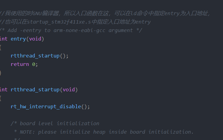

Rtthread并不是直接从main函数开始启动的,而是从componets.c中通过entry函数启动的:% O* w! B$ |2 h! |- E3 H% D
  1. //需要在board.c中开启这个宏RT_USING_USER_MAIN
    & s6 L3 Y4 R3 S9 f
  2. 4 c9 R2 |! M- Y$ [1 S6 |- N
  3. //我使用的时GNU编译器,所以入口函数在这,可以在ld命令中指定entry为入口地址,
    , Q9 n3 i! \; X) K- a
  4. //也可以在startup_stm32f411xe.s中指定入口地址为entry
    ! B7 B0 i: b% X  K: ]2 X9 S
  5. /* Add -eentry to arm-none-eabi-gcc argument *// p, I. t; C/ ?& I! Q
  6. int entry(void)7 x; v' U3 k9 ~$ z* h: w4 l) T
  7. {
    , b' ^) n& g0 U2 X: z: k" Y
  8.     rtthread_startup();& r' l3 c5 R. S
  9.     return 0;
    + p' r1 y! q6 J$ L8 `% A, p& a
  10. }& @, ?+ o8 p$ R3 A. `/ k
