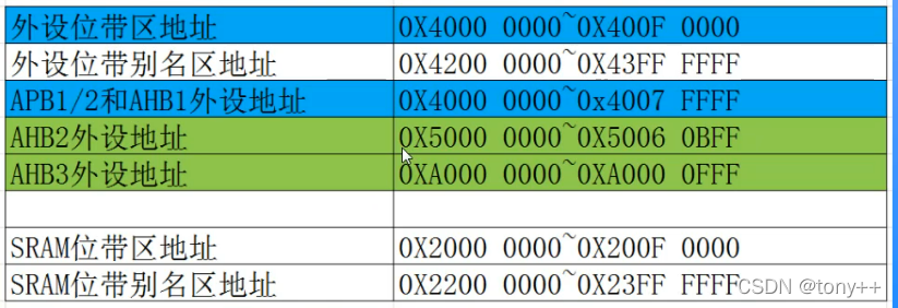

首先我们看一下STM32F4系列单片机的SRAM地址范围和外设地址范围:5 Z9 I4 G3 Y# `; J' E# `# l$ n
有两个区中实现了位带。其中一个是 SRAM 区的最低 1MB 范围,第二个则是片内外设区的最低 1MB 范围。- T  C9 k8 I+ [; H
5 T0 L. e0 z1 |: Y+ C# ^, r
/ `2 S- I# k4 S2 G# _2 m; R
& {2 V. H8 d1 m0 {
可以看到外设APB1/2和AHB1都是属于这外设1M范围之内的,我们可以对APB1/2和ABB1这些外设的寄存器的每一位进行操作,另外SRAM的也是一样。8 t! I* k  r/ d8 N7 g+ A

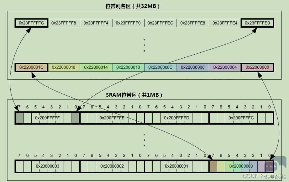

那么位带操作是怎么回事呢?位带操作说白了就是将APB1/2和AHB1这些外设的每一位寄存器都映射到一个32位地址中去,这样映射过去的目标地址我们称之为外设位带别名区地址。然后我们就对这些别名地址进行操作就可以设置对应的位了。
" w" Z3 B( n7 E/ V" {: F这里要把每一位都映射成4个字节(32位,为什么要映射成4个字节呢?STM32是32位总线的。映射成32位效率更高), 映射的结果如下图所示,可以看到每一个bit都映射成了32位,也就是4字节。8 ]% F, T3 f3 L& F, d" |
