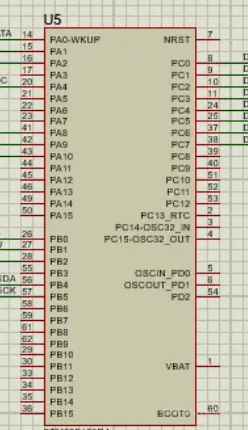

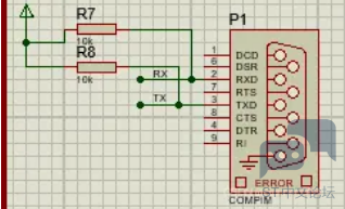

电路连接图2 G$ G, i+ J* O7 X8 b" p1 ]2 c
        STM32F103R4
5 y3 {4 |7 o3 u" L/ X* ~  T
5 |% w- W* G! `8 V
E}T(C04BJ5VL5$XWHF0HRQU.png   6 r' c3 \  x9 ]$ [2 x2 _

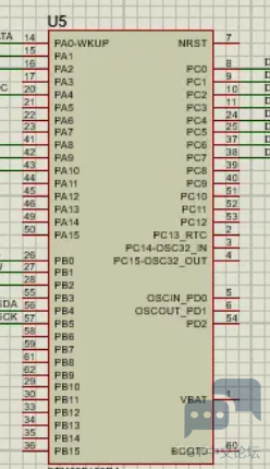

% q/ E$ o8 E5 B. w5 T0 E# q        串口模块
1 K+ s, t1 u1 B- D6 L- M4 V& N3 E
Q5[8P6WBF7SIA%_79{6OYD1.png / S& @8 C6 A0 z1 o  [2 G

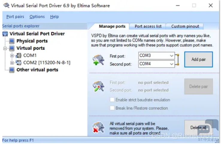

7 [' V5 G5 I4 O/ i        首先是下载相应的虚拟串口,这里下载的是Virtual Serial Port Driver软件。
( {2 |" A' A' C3 o# ]. b# H1 i: b  O4 n
1 R: k: e& p3 s* P; z/ C3 V+ ~8 H" J. d; `6 @8 Q

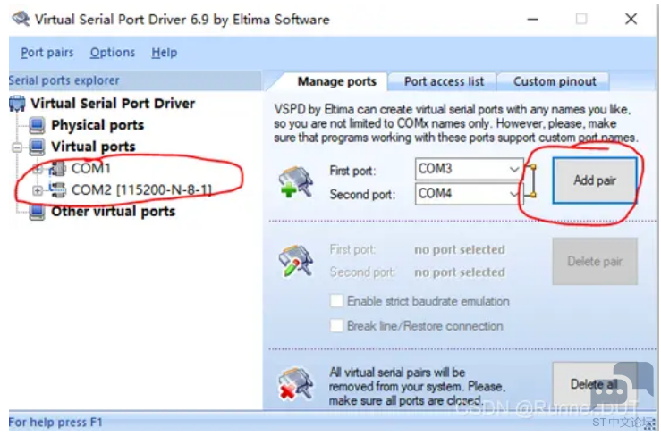

        安装好后,其使用期限是14天,后续超过这个期限重新安装即可。其使用方法也很简单,使用的时候点击“Add pair”即可,这里是已经Add了COM1和COM2之后的情况,需要注意的是用完这个虚拟串口之后记得点击“Delate All”否则会一直占用。
" P8 Z! g- x7 j5 L9 \# w9 |- {& @! R7 U+ z( p; Q: M
7_90JQQ@DSHV1VWQEF]9M(0.png ' B# S7 N/ R5 R8 ^

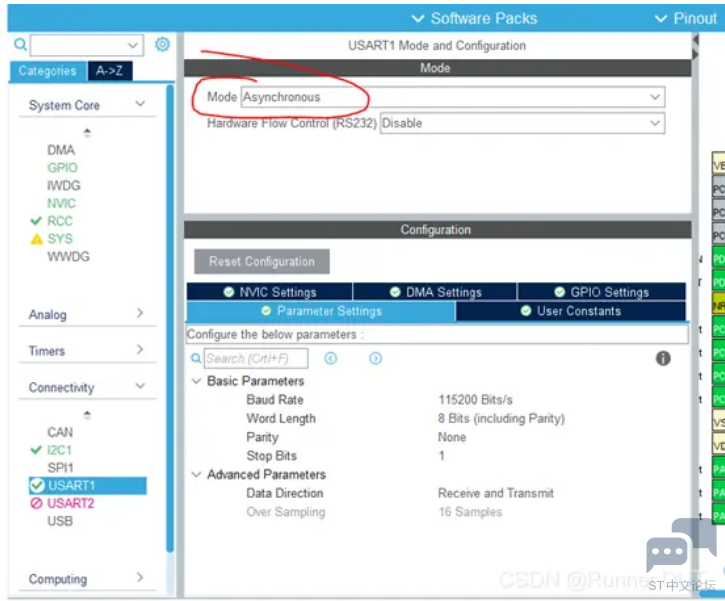

+ P' `; K  p8 x# e2 [        然后创建CubMX工程,首先设置好串口
: L& y5 H  |6 W4 f! T7 _
( `1 H; _7 u/ c( n0 l

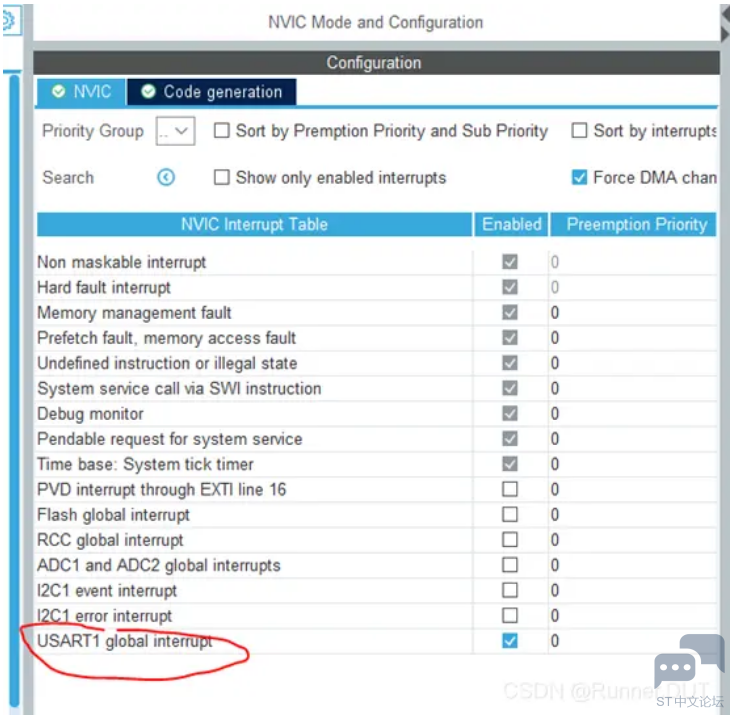

        在CubMX中配置好串口中断。
" Y& H* `) H' Y( b9 t3 J% z8 Q1 S. Z
  K! R0 o0 l" R. `6 H  R  Y" J
1 [3 i- [2 m: q( g5 W        然后就是在生成的KEIL工程里面编写相应的程序啦。这部分在“程序代码”标题中有。0 r3 \7 c: b7 s8 {8 d* C) C# G2 z5 |

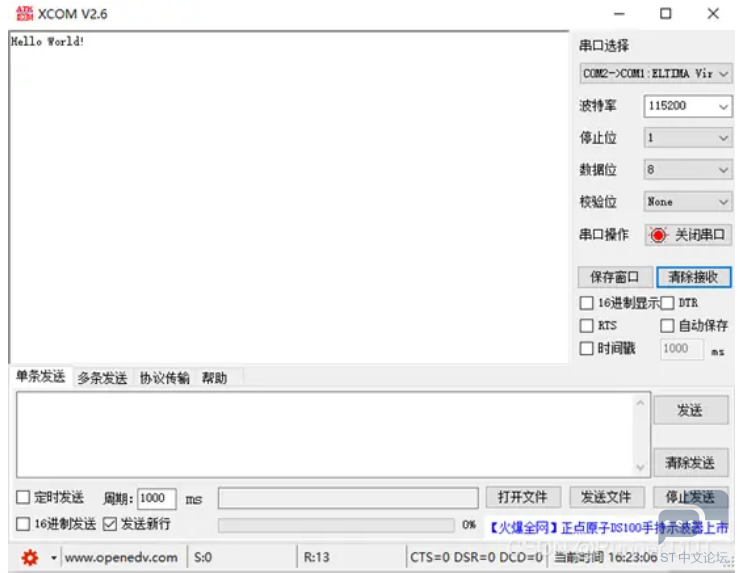

        最后就是在Proteus和串口调试助手上验证啦,验证结果如下图所示。) a# N& U! y& Z' T4 M
9 T4 D3 ^- Y0 u2 t
ZDL}VZCU1E)Q]4]{@ZDW.png   # J; j  g$ `7 S, R4 J/ I1 f
