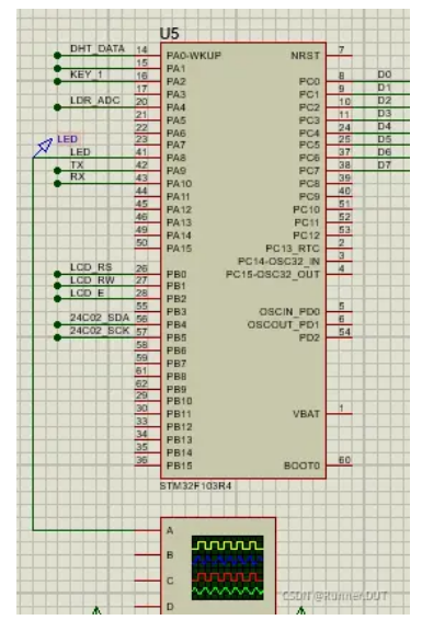

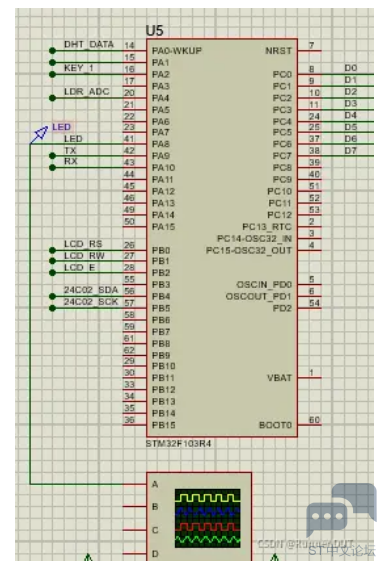

# `$ {* h! f% e$ x8 L电路连接图
$ Y: g; y4 t& E4 l' h! ]        7 v4 l  T9 Q& \6 k' g' Z4 U, O
0 ~# a- f; E! b
6 j0 I+ P* Q7 f

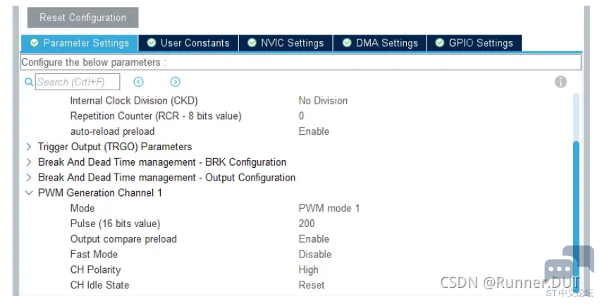

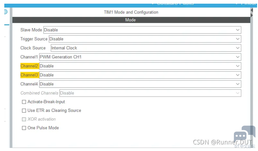

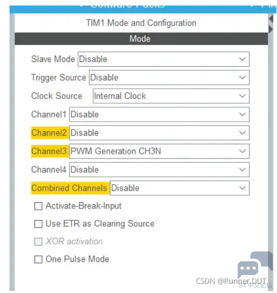

+ J! ^$ l# t. ]$ J' @! D        首先,在CubMX种设置号一些参数,选择TIM1定时器,按下图设置好工作模式。输出PWM的引脚是PB15引脚。
& I8 M3 B; Y1 S4 R" P" m7 ~# b' u5 i
2 `1 I* t6 v: u4 {% k6 d8 _
2 I. H' V0 X  b8 s5 Y

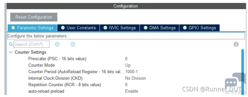

" X1 }2 n& p* R6 q0 t然后再按下图设置好预分频和计数值( P) C/ G' ]1 u4 Y  a5 N& G
# \2 r2 m2 J+ r8 k# S3 R& @) S7 F
$JIALBXFA0Q@3OF6[XFSTHK.png . o" U. n2 c' ?& S& L/ V* H% j
5 r, h# @+ e8 ?: ~5 z  N, V, z

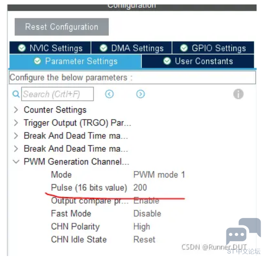

最好设置好占空比,占空比=Pulse/Per,比如想要设置占空比为20%,而上面设置了计数值为1000,那么按照这个占空比,就照下图设置好Pulse为200即可。

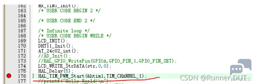

增加输出PWM的代码。
3 f% p: \% m# j3 X- z0 ~" Y1 |" n
* F% D3 M: b! t! l" m- `& e6 S
; V2 s) {( V" f( y7 i

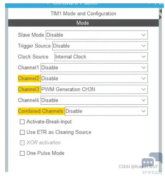

3 Q- F7 ?8 w0 S! p$ F6 P' Q& c出现问题了,上网查了一下好像是超出了单片机内部的资源。网上推荐的方法是直接换一个型号的32单片机,但是我不想用这种方法,后来我删掉一行有浮点运算的Printf函数就可以了,可能是printf用的太多了,太占内存。可以运行了,但是一开始还是没有PWM波形输出,于是我换了个通道,如下图。: t9 m7 [4 U: [/ `, I
; p: M* _' ]& S
NG98W5W9GX)62`H98(X@@NP.png ; V$ X5 T* @0 H  i

Prescaler:分频值,可以设置为0; F- {8 D5 c- I  I3 b! |1 J
Counter Mode:计数模式: v1 {  |: y4 t, `" D: A
Counter Period:自动装载值
6 x( p8 s: k" V# i4 Q' Q. gAuto-reload preload:使能自动装载功能: [8 Z0 W5 j3 @! n, u( b
5 L) c5 U# Q/ Q) k: y
0 ^- x- `  ~, X. o7 r) G# R$ W! b; Q" k2 s
Mode:PWM波模式
9 m; ~1 c% p! u7 ]0 Y8 z% _7 W9 S! S5 L& K/ X& ]- _' c
Pulse:计数比较值
( B" O0 m1 x# G* q" I+ w
) ?0 B$ H2 C$ VCH Polarity:输出极性
# O1 B. H1 K0 n

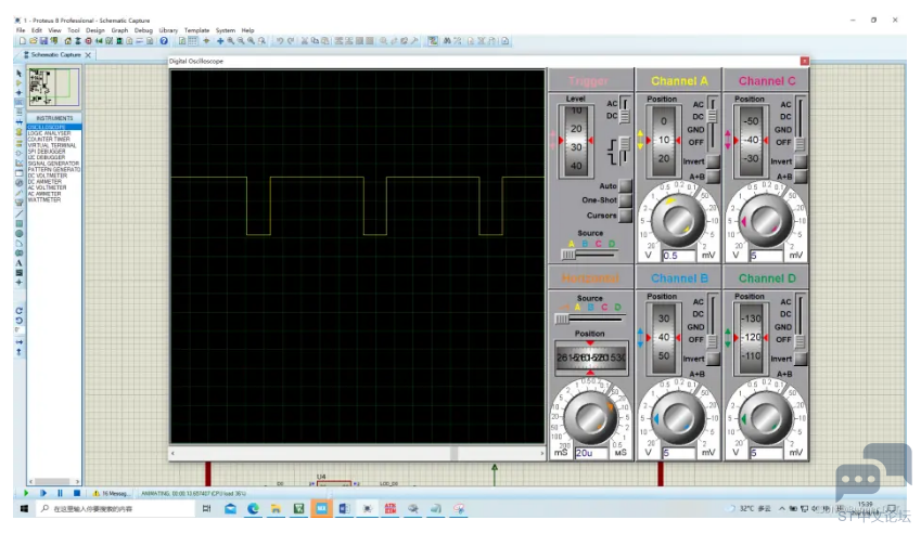

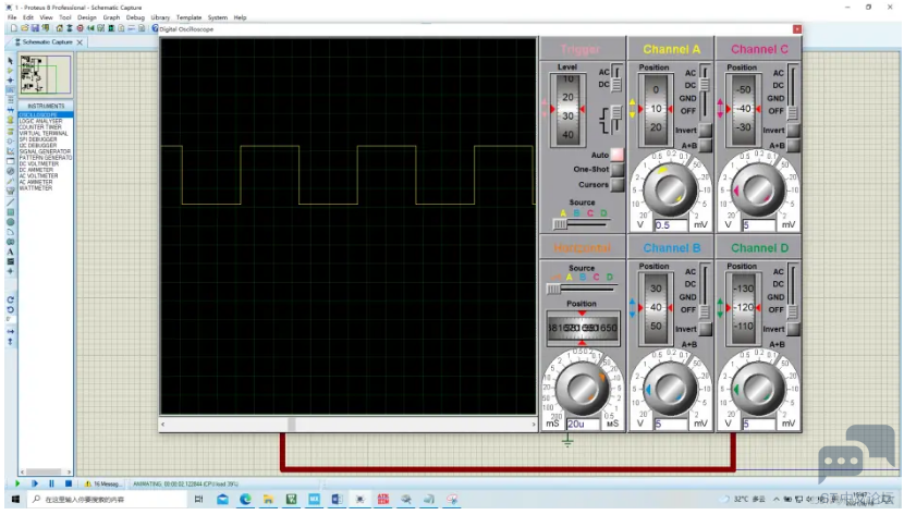

' i" O2 r' T3 K5 c输出的结果如下图,这是20%的! y/ ?( Z% w$ O; d/ A* d
% [5 T" B1 C! e1 G, o8 R/ [1 C
1]WZ65]P4)QM@IQ)D}VXFX0.png ; e: a# P0 }2 G1 v2 v7 r
5 L6 F2 [$ L8 r' Z% t* f然后改变占空比为50%
6 \% e) o+ v4 f4 G( ]1 |7 A1 o. d& H  o- c3 |* r
TTF6484BS@M7LYUG7}M}6_0.png ! f  e+ r$ m+ X* c) o- t' x/ f
+ S" E- \: ~2 z" Q7 N4 i/ q
输出波形

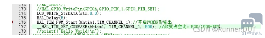

  30.         HAL_TIM_PWM_Start(&htim1,TIM_CHANNEL_1);//开启PWM波形输出
    - N3 t! f+ F( v1 I( o, _' |4 p5 `
  31.         __HAL_TIM_SET_COMPARE(&htim1, TIM_CHANNEL_1, 500); //改变占空比,500/1000=50%+ Q8 }* J& ^) ^0 k* S1 t
