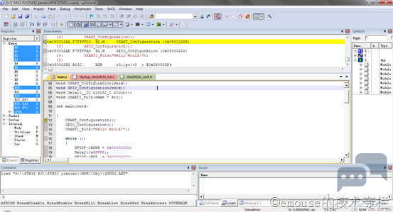

2.STM32外设的使用方法和大致流程! T9 P& j* _. I( r9 N! Y8 ]# z, `
3.程序的编译、链接、下载步骤 % p0 o+ }; A/ B4 y% e
4.利用Keil MDK的在线仿真功能进行软件仿真的简要步骤5 p6 b p# I2 W4 ~4 L7 G6 G2 ^

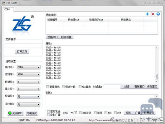

4 h8 J: ]4 P0 N `1 M/ b为了方便各位读者的入门和理解,这个小程序的功能非常简单,作为本书功能实践的第一个程序,其功能当然也是最为经典的“Hello World!”了,只不过不是简单的屏幕输出,而是利用硬件的串口进行输出,同时作为单片机类的第一个程序自然少不了LED闪烁的功能,这就是这个小程序的两个主要的功能:- w9 K C2 [. g1 x* g) a1 h) `
l 利用串口1输出“Hello World!”字符。
+ }2 i* d' p' ~- ~l 控制两个LED闪烁。+ V9 S h/ `) M Q6 E* e& r% Y; Z

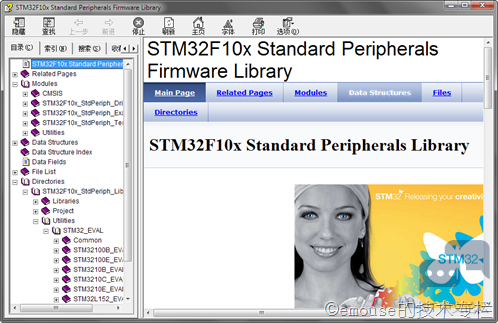

& d4 G9 Z v7 `# _" `在基于标准外设库进行程序开发时一定要充分利用标准外设库下面的帮助文件stm32f10x_stdperiph_lib_um.chm以及库中自带的工程实例,同时结合STM32F10x系列的芯片手册来完成程序的开发,stm32f10x_stdperiph_lib_um.chm帮助文件如图 5‑25所示。此文件中已经包含了标准外设库的全部内容,并根据根据内容结构进行了重新的编排和整理,更加方便程序的阅读和理解。
5 w- ~- I- z0 @STM32F10x_StdPeriph_Lib_V3.5.0\Project\STM32F10x_StdPeriph_Examples文件夹下包括了众多外设的使用例程,这里的例程多是针对官方的开发板而编写,然而这些例程却非常全面的展示了相关外设的各种使用方法,对我们做基于标准外设库的开发有着非常重要的意义。# g: O+ C3 O$ p1 Q
8 E: u5 ?4 _8 |+ ]9 W9 I* N2 ^' @1 {
7 c6 \7 E" a& h- R f. }& G6 k- \" ~, E/ ^
7 \+ g; C1 _ J" f) J图 5‑25 标准外设库的帮助文档
5 {& e& N6 C, ^! X- i4 q: Z4 d3 e( O7 X F/ H* k: U6 q7 N
. @& L7 Y6 _2 \- z" N/ \我们的第一个程序就通过这些参考来完成,首先来看串口部分。串口部分的详细信息可以参考本书第8章,这儿只进行简单的说明和介绍简便的开发方法,首先先找一个与我们使用的功能最近的一个例程,STM32F10x_StdPeriph_Lib_V3.5.0\Project\STM32F10x_StdPeriph_Examples\USART文件夹下给出了多达12中的USART例程,这里选择较为相近的Interrupt文件夹下得例程,打开文件夹下面的mian.c文件,通过简单的浏览可以找到如下一段程序:

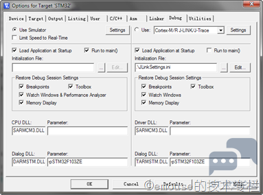

5 c) m6 G8 c( K/ E4 B3. 程序的调试
. a' h; d0 Q' ?" }2 N在实际开发时,可以首先利用软件进行仿真,利用软件进行仿真查看具体的寄存器配置,外设的工作情况等,同时通过断点的配合可以查找出程序中绝大多数的错误。软件仿真完成后可以下载到硬件平台去运行,如果程序仍然没有达到需要的效果,在硬件检查完成后可以使用在线仿真的方式,在硬件平台上直接运行程序,进一步查找问题。
: ^1 q' j# \2 ~8 I首先,先看一下这个小程序的软件仿真,首先在工程设置Debug选项中选择使用软件模拟,如图 5‑28所示。" w1 X/ z4 \( I! I
( x6 l" `* n0 M {
* t: H; t( h* l0 l8 [9 ]5 ~9 V1 t; X, p" Y2 w
图 5‑28 Debug设置选项窗口
9 g3 |: U/ T6 A2 Q! b9 p4 _3 u; E/ c9 U$ P: L' S* {4 |
* k2 j: H; p# ?# l# g/ e
点击
图标,或者从菜单栏-Debug启动调试。启动后界面如图 5‑29所示。调试启动后自动运行到主程序。) c+ d( {7 {, K: v, ]
# p' V+ j: G+ Y* w0 w
) M( e7 u3 D* J
图 5‑29 调试主界面 * u8 L, d9 ^8 n: P( L" m
( }4 k0 C' a( I
: y/ ?% R. U: k, b# I0 ^; ?# b在工具栏可以找到与调试相关的快捷图标
,同样在菜单栏Debug菜单下可以找到对应的选项,自左向右分别为复位,运行,点击后直接运行程序;停止,运行时点击停止当前运行;单步,单步执行当前程序;跳过,可以直接跳过子函数的运行;跳出,在某个子函数中运行时可以直接跳出当前函数;运行到光标位置处。" M# w( t7 M( B+ m3 t
在程序行号的左侧直接双击可以非常方便的添加或者取消断点,如图 5‑30所示。

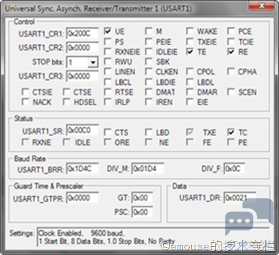

在菜单Peripherals中可以打开需要查看的外设,这里点击Peripherals-USART1弹出USART1的相关观察窗口,点击运行后,窗口如图 5‑31所示,就会显示运行的程序对USART1所完成的相关配置。从中可以清晰的看出,程序对USART1的相关寄存器配置,从地面Settings一栏中则可以直观的看出USART1当前的工作状态,从这儿就可以检查我们的相关参数设置正确与否,对应时钟有无开启等。需要说明的是这里寄存器在进行仿真的时候是可以进行改写的,也就是说允许我们在程序运行的时候直接进行相关的操作来观察运行结果。但是此时程序本身也是可以对寄存器进行操作的,因此直接更改相应的寄存器观察时还要注意你的操作是否和程序冲突。例如在本程序的运行过程中如果将寄存器中发送使能TE的勾给去掉,则串口就不会在输出数据。
# n" L! o4 p* S+ b7 O: R. Z: L1 [! V- B
5 k: t, V2 B" }; P2 J1 W
: p1 Y; x' G3 K$ z& L图 5‑31 USART1寄存器观察窗口

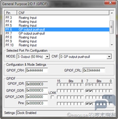

接下来继续查看I/O的配置,本程序中使用的是F端口,则点击菜单Peripherals-General-Purpose I/O,选择GPIOF,出现GPIOF的配置窗口,程序运行后可以通过窗口查看GPIOF的相关配置,如图 5‑32所示。在这个窗口中可以查看引脚的配置情况,当程序运行时就能看到对应引脚的勾在闪烁。
% G( ~2 m+ r% z: G
6 L3 i$ S1 C/ B$ ?3 B! m9 g6 `
0 Z3 v9 z9 u" f" M! L图 5‑32 GPIOF寄存器观察窗口 % P2 O; l* N ?4 g3 P9 G* R
' y ~1 `7 V7 Z R
1 s. ~7 F2 ]- f9 E) u# B2 R

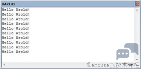

通过这些操作,可以非常方便、直观的查看程序运行后对应的配置是否与我们预想的一致,那么在本程序中通过串口输出了“Hello World!”又该怎样查看运行结果呢?在工具栏
中可以非常方便的打开相应的查看窗口,查看相关寄存器和外设等。由于我们需要使用串口1输出字符,同时LED闪烁显示,因此首先打开串口1的输出,点击
择UART#1即可打开UART的输出窗口,运行程序后会在此窗口中输出串口信息,如图 5‑34所示。
% S3 M1 l& }6 Y3 ?& |, l& C" c2 t' L& v; `
' H- s( A: X& l3 I' Y0 Y+ V' W' d" s- c% v" O2 j
图 5‑33 打开UART1输出窗口 & d0 R. }% R3 j3 ~
6 W3 ~+ X# u8 k: {, U
U, Q( `+ A+ B$ P) F3 u1 H
+ {- z" M+ `. \" q" |+ O6 m' ]) a4 I9 e4 p- G
图 5‑34 UART1输出窗口 ; T: r) B) }# F- V2 E, V J

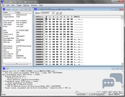

编写好的程序工程生成完成后下载到硬件平台的方法有很多种,一是直接利用Flash烧写工具烧写相应的hex文件,在工程配置时需要设置才能生成hex文件,具体设置参加图 5‑16,生成hex文件之后就可以利用烧写工具烧写到硬件平台,常用的仿真器都带有相应的软件工具,如笔者使用的JLink-V8,可以使用自带的J-Flash工具,使用J-Flash工具如图 5‑35所示,在工程管理中选择所使用的硬件平台,点击Target-Connect后就可以连接上硬件平台,在图中左侧显示了仿真器以及对应的硬件平台信息。然后选择所生产的hex文件,就可以讲编译的程序下载到硬件平台中。
4 ~: O$ h# t" H' I
$ F' |0 G) O* u/ ` p% T5 w
8 P; ~( D% K/ c0 ^图 5‑35 J-Flash主界面
$ n$ k0 I5 m) A2 C1 n8 ]6 e3 `! V' e! Q( T) U3 ?5 h- `2 T b
8 G. \5 O% B! @' p5 P K这种下载方式非常适合将程序源码不公开的情况下将程序固件提供给第三方使用,然而在使用Keil MDK时还有更为方便的方式,在工程设置中设置好了下载工具后可以点击

程序下载到硬件平台后通过实际的串口来查看程序运行情况了,将硬件平台的串口1连接至PC,笔记本等电脑上没有物理串口的可以使用USB转串口设备,注意在设备管理器中查看实际所分配的串口号,本机分配的串口号为COM4,如图 5‑36所示,串口号也可以在高级选项中进行更改。
; }- U; u% }3 P# ^0 ^* Q0 r7 `) m C4 g$ Q
1 ]4 V& m% W* X, ^* p图 5‑36 设备管理器中查看串口号 & R) s# |( w, R
) u# M X8 j/ h: t- b
0 u% q) I+ Q! d, d, c7 U* B( i2 o这里使用本章所介绍的TKStudio中的串口调试助手工具来进行查看,设置串口的相应参数与程序一致,串口设置于运行结果如图 5‑37所示,从图中可以看出串口接数据正确,开发板上的两个LED也在不停闪烁。
( _, h. ^* H7 n$ b: _0 v2 ]8 R" B' ]! m; s2 I+ b
0 O, ]/ h+ L; G8 D* n3 L0 {
图 5‑37 串口调试助手运行界面
4 u& y0 O$ B) P* u' u; z
$ Q; f' c! N( k6 l& K
( ?2 b+ j J- ^1 V至此,我们完成了一个简单的程序开发过程。本小节通过实现串口输出与LED闪烁的功能系统的介绍了怎样基于标准外设库进行程序的开发与调试,这儿只是列举了一个非常简单的小例子,更多的联系读者可以参考标准外设库中的例程自行完成。$ g0 y# p/ i2 x' P. F9 a2 \8 O
