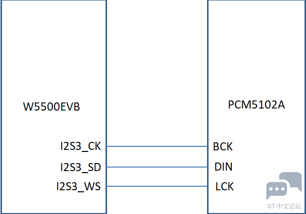

我们需要准备一部iphone手机并安装网易云音乐,W5500EVB开发板(stm32f103+W5500),PCM5102A音频模块。iPhone手机用来作为客户端搜索设备及发送音频数据,W5500EVB是WIZnet的开发板具有以太网功能用来作为服务器接收音频数据。PCM5102A音频模块是将解码后的音频数据进行播放。经过分析后我们要实现Airplay音频播放主要是实现以下三个方面:
1、 iPhone在网络中发现 W5500设备并建立连接
2、 W5500EVB接收并解码音频数据
3、 W5500EVB通过I2S接口将音频传送到PCM5102A音频模块

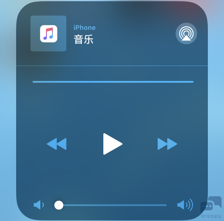

代码中12行的dns_makequery()函数用来拼接查询报文,代码14行dns_makeresponse()函数用来拼接响应报文,我们将代码编译下载到W5500EVB中运行,打开iPhone的选项列表点击音乐选项会显示如下图所示的界面,点击右上方标志搜索同一网络下的设备。界面如下图所示:
7 h% x2 M8 H- M
' A4 S  b; A) n8 d
图1-1 iphone选项列表
9 V' _! e) {) j# w7 }

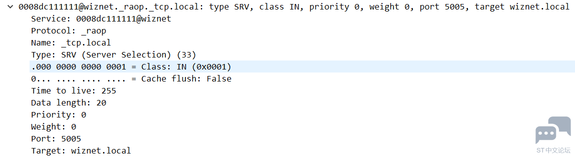

此时iPhone向224.0.0.251组播组发送querry查询报文,W5500EVB收到查询报文后向224.0.0.251组播组发送response响应报文。W5500EVB发送的response响应报文中该报文中包含RAOP服务,该服务用于音频流的投影。 RAOP从本质上来说是实时流协议,只不过增加了身份验证请求-应答的步骤,RAOP服务用两个信道实现流媒体:一个是用实时流协议的控制信道;另一个是数据信道用来发送数据。RAOP服务名称格式:MAC地址@设备名._raop._tcp.local。通过抓包工具抓取响应报文我们可以看到RAOP服务的相关信息。
! `8 Z' L6 h2 V
% }8 }: J9 U' ^" v8 F8 g
图1-2 RAOP服务报文
+ s! W' z& g# f" i, ?

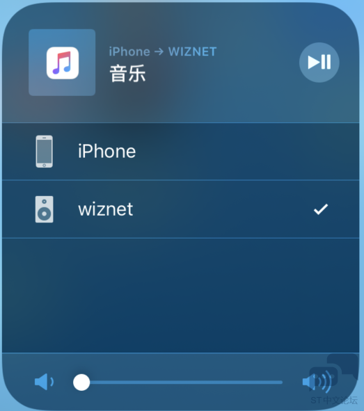

Service字段是服务名称。Protocol服务的类别:_airplay是视频服务(未用到),_raop是音频服务。Name说明数据传输的协议,可以通过TCP或者UDP传输。Port声明了RTSP命令交互的端口号为5005,客户端可以通过端口号与服务端建立连接。下图中wiznet就是iPhone发现的支持AirPlay的设备(W5500EVB)。
2 B; Q$ b: Y2 I
0 A7 o$ J  w* {) @3 ?( ?
图1-3 iPhone发现设备

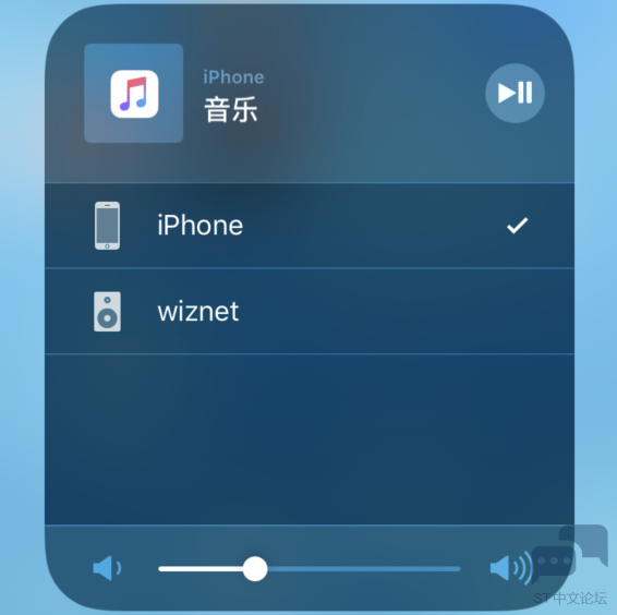

iPhone成功发现W500  EVB设备后就需要连接设备,此时我们点击列表中显示的设备,连接成功后对应设备的后面会显示对勾,如下图所示:
) {# V1 O$ O6 j1 I
/ }5 ]8 C1 O, Z" r8 A" U1 A
图1-4 iphone连接设备
$ S% C, k+ G+ Q2 v

3、音频数据的播放
     音频播放采用的是PCM5102A的DAC模块,该模块是通过I2S接口进行通信,直接将解码后的数据发送到PCM5102A模块即可。为了能与PCM512A模块正常通信要初始化W5500EVB的IIS接口,项目中中使用到的是I2S3接口,需要注意的是I2S3接口的时钟脚PB3,该引脚默认为JTAG的JTDO脚,初始化时需要禁止JTAG以使PB3能够作为I2S的时钟脚,初始化代码如下所示:

9 l5 `% [9 E6 `* j  F. g: o
- I; Z. }/ q) T+ u/ j' J
    代码12行处通过调用GPIO_PinRemapConfig()函数禁用JTAG, 32行处模式配置为主设备发送I2S_Mode_MasterTx,通信标准设置为I2S Philips标准I2S_Standard_Phillips,数据格式为标准16位格式I2S_DataFormat_16b,采样频率设置为44kHz I2S_AudioFreq_44k, I2S时钟线空闲状态的为低电平。
   为了提高数据的传输速度与效率,要打开IIS的DMA发送功能,每次发送SPI_I2S_DMAReq_Tx 请求后会将指定的buf0内的数据发送到SPI3的DR数据寄存器。我该函数是buf0即为存储音频数据的audiobuf, 因为我们的数据是按照16bit传送audiobuf内的数据为uint8型所以 num值为audiobuf内的有效数据长度/2。

代码完成后就要进行硬件连接,由于W5500EVB的SPI2口用来与W5500进行通信所以我们只能选择I2S3接口,I2S,W5500EVB与PCM5102A模块连接示意图如下所示:
4 G2 ]% ]5 Q4 J- T* K
2 s' Y; b5 A  d- x
图3-1硬件连接图
  R5 C& n. `; p8 x$ k6 |' A) }
将编译好的程序下载到W5500EVB,将耳机插入PCM5102A模块,用iPhone手机搜索并连接W5500EVB设备,点击播放音乐就可以用耳机听音乐了。
