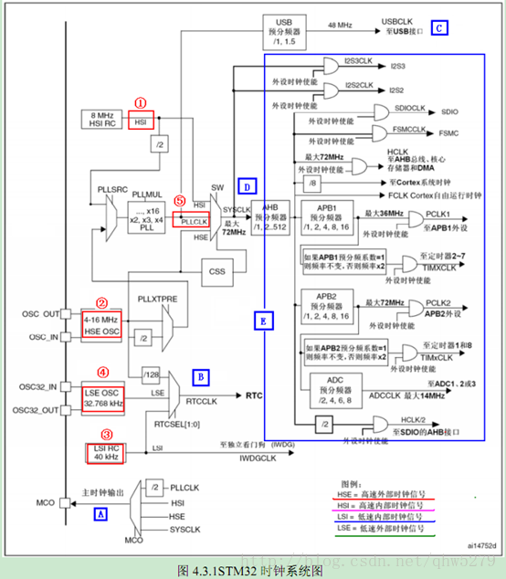

最近用STM32F1系列单片机做一个触摸屏USB鼠标,考虑不用外部晶振而使用STM32内部8MHz HSI RC作为时钟源。由于USB协议规定了48MHz 的USB时钟,故必须对HIS作PLL倍频处理后得到PLLCLK作为STSCLK时钟。时钟关系见如下STM32F1时钟树:" m% K$ O* N8 G% Z( \+ k
9 I3 @* ^' g( ~+ e* i1 G! ~: S
7 w% p! Q( P9 x1 w$ e0 i! `
. Z$ H5 H9 ^$ N' f) b" C4 }2 s3 ]类比正点原子STM32F1寄存器版本使用外部晶振的时钟初始化函数,改动得到使用HSI作为时钟源,SYSCLK为48MHz的初始化代码:! p: H: l: K, L8 i3 U' f, B$ x
