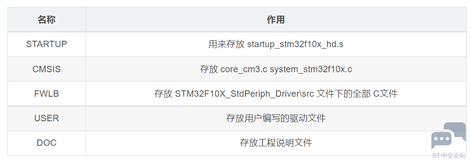

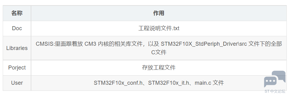

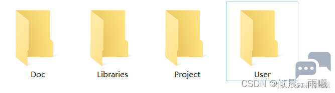

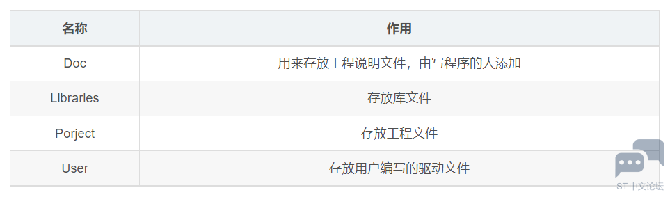

1 Keil uVision5 MDK 是什么# f2 w6 w0 ?, r! m ?' [ Keil 软件是一种统称,它包含编辑器、编译器、链接器、调试器等众多工具为一体的集成开发环境(IDE)。$ g" G$ ]4 a& O6 A# F Keil MDK,也叫MDK-ARM,是针对【ARM内核】单片机,比如:STM32F1、 STM32F4、LPC1788、GD32等的编译器。8 ?( x2 P. Z5 A# E 2 建立一个标准库函数工程4 e j7 K% j- \0 N! u/ D 2.1 前期准备5 R1 h# J0 ?, O9 u 在硬盘上建立一个任意的目录(例:stm32-led)中英文都可以,然后在它之下再新建 4个4 | [' o9 w% K# L, Q 文件夹,具体如下: 3 ?$ Y, j: S3 O: x }' F6 |

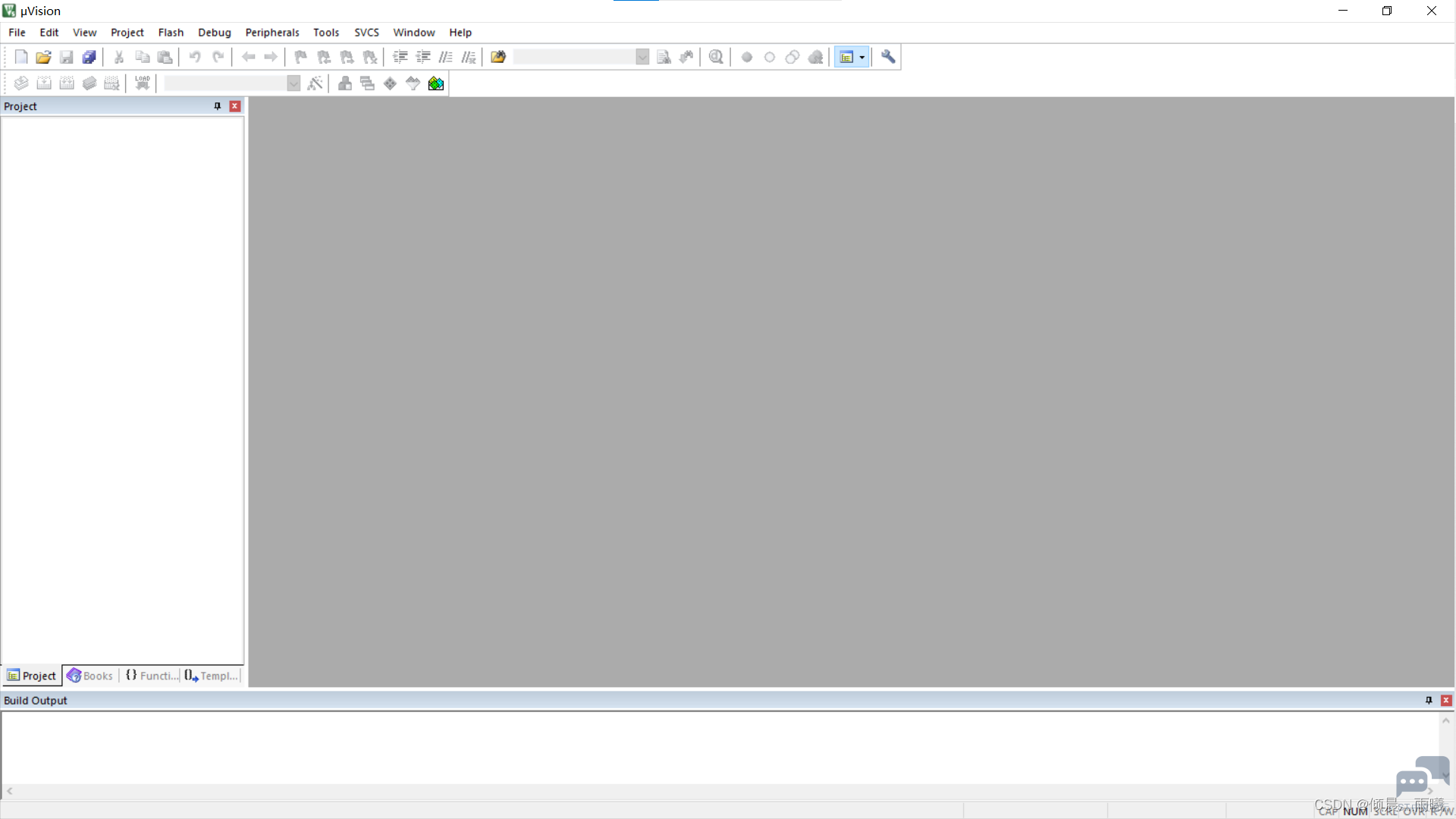

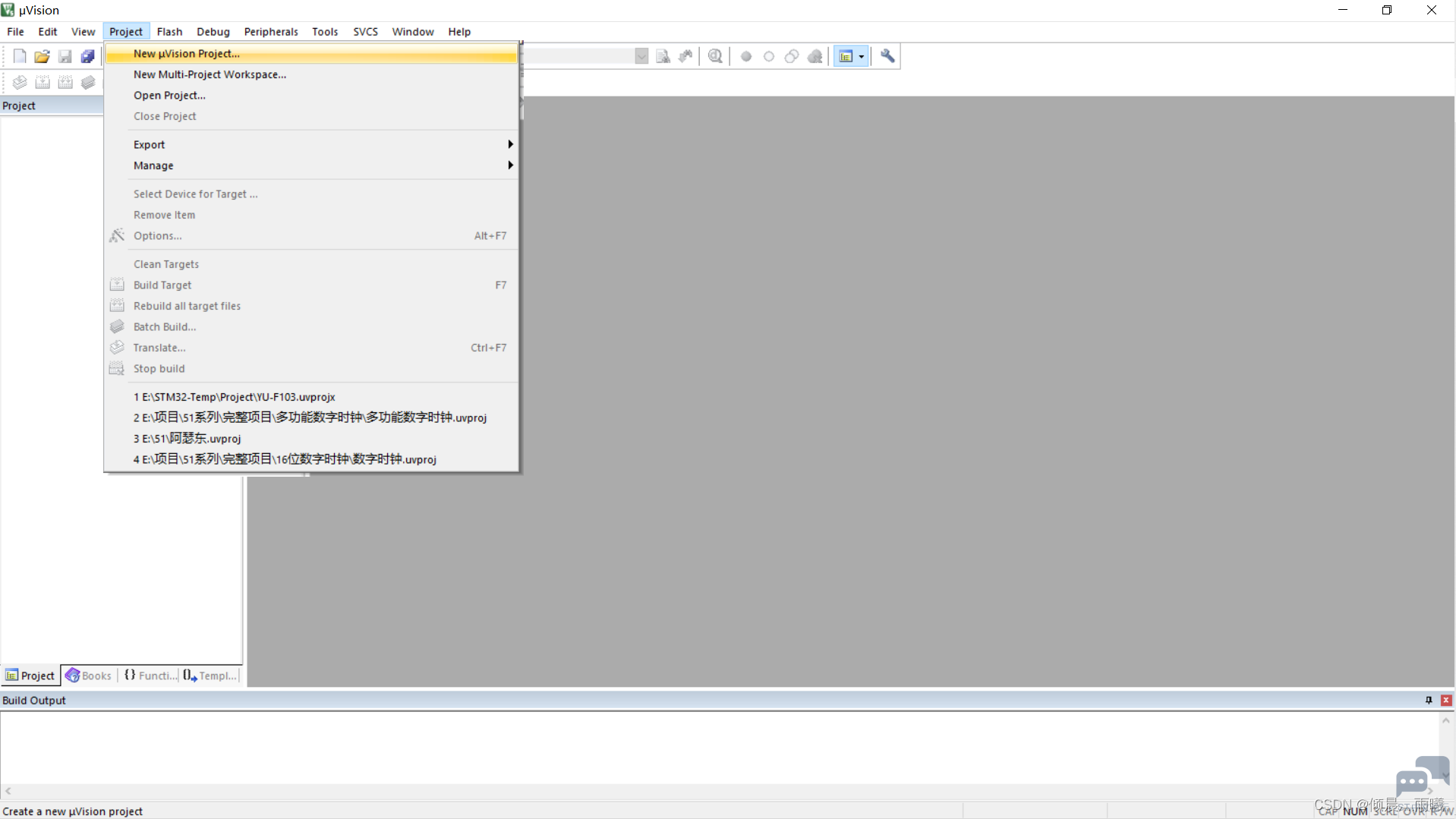

( |- m. d' H- b' d2 U 2.2 建立工程 打开Keil软件后就会进入一个界面 ,如图: $ ~' @, s) A: a1 d3 i5 ~" c

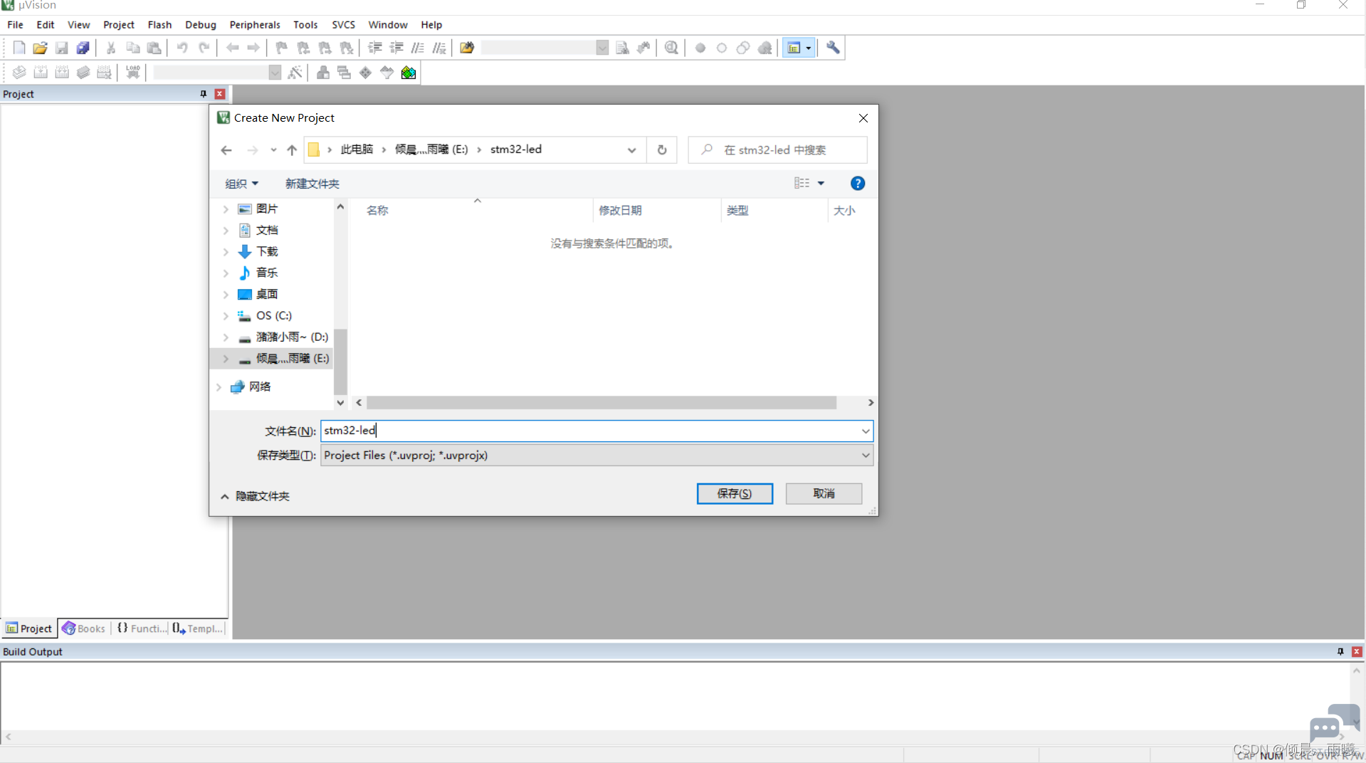

点击Project然后点击New uVision Project,就会出现一个新建工程界面,如图:- {/ u9 ^# e/ o m & Z% J; l/ K& v( E, S7 [% t

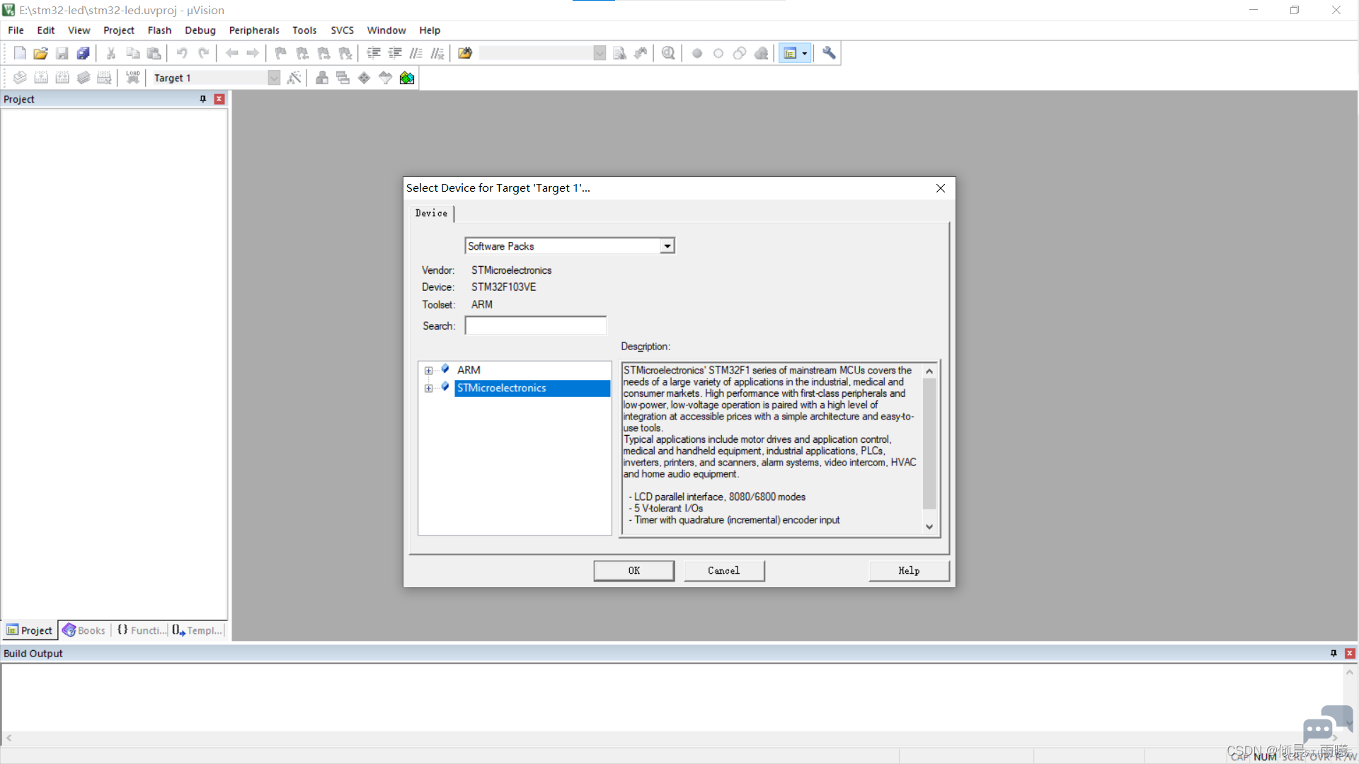

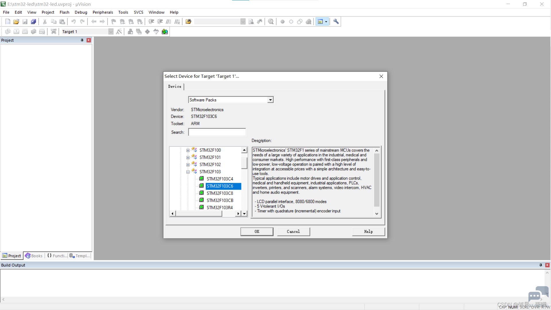

将工程保存至 Project 文件夹下,并给这个工程起名叫stm32-led,软件会自动添加扩展名.uvproj,如上图。 * S2 b" w5 R+ L3 f+ ~: w: k 直接单击“保存”按钮,工程会自动保存为stm32-led.uvproj文件,下次要打开LED这个工程时,可以直接找到文件夹,双击.uvproj即可打开。 . P8 _8 T9 }$ ` 保存之后会弹出一个对话框,如图:' H: l7 W2 ^6 C& C3 E+ Y* f . g) q4 L; j& z/ ` G# e8 o6 T 1 W" T: e3 e; P4 e
这个对话框是用来选择单片机的型号的,例如我们使用的STM32F1系列的单片机。 ; p) \" ^/ n+ X- ?. P0 P

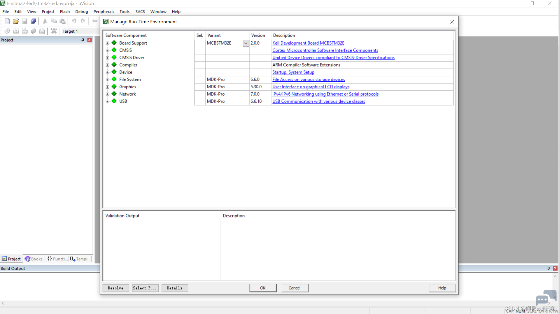

由于MDK中只有ARM的内核选择,我们要使用STM32单片机需要自己手动添加1 A+ M/ e, S N + [$ y |6 ^/ Z# n, ]

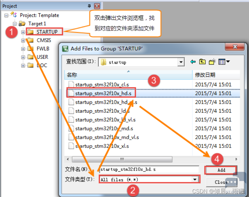

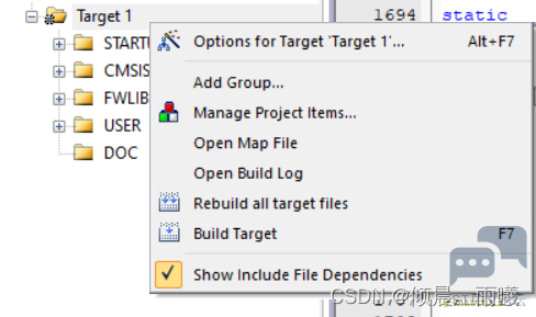

, u8 z% n3 J8 F; R2 y N9 ~. d! n 选择完成之后会有上图界面是用来在线添加库文件,我们先将其关闭后手动添加。 2.3 建立组文件夹" V3 s2 k" D# ]$ a9 \2 a) q 在新建的工程中添加 5 个组文件夹,用来存放各种不同的文件,文件从本地建好的工程文件夹下& {: W' h7 e- @" A' ?! {1 v 获取,双击组文件夹就会出现添加文件的路径,然后选择文件即可。
4 ^- H) C& v x, ? 右键 Target 1 然后点击 Add Group…8 a) K# Y- C; x+ v , `- |- }0 y7 Q- g7 K- {% E 2.4 添加文件0 ]0 K6 p7 Z9 i8 M( g2 W/ m 先把上面提到的文件从 ST 标准库中复制到工程模版对应文件夹的目录下,然后在新建的工程中添加这些文件,双击组文件夹就会出现添加文件的路径,然后选择文件即可。

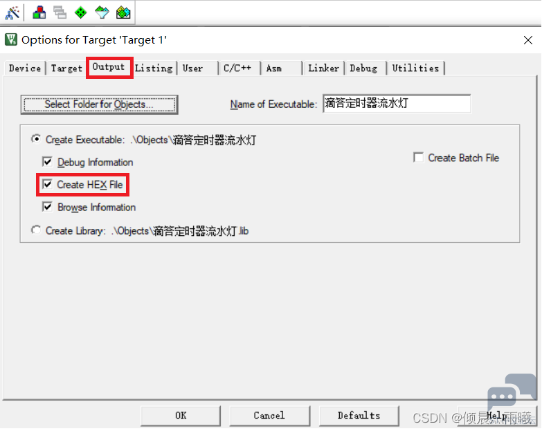

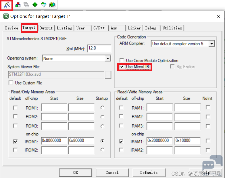

2.4 配置“魔术棒”选项卡, ]5 b p* q* Q( U 这一步的配置工作很重要,很多人串口用不了 printf 函数,编译有问题,下载有问题,都是这个步骤的配置出了错。 6 _/ C% T$ W4 w* V- G3 ] (1) Target 中选中微库“Use MicroLib”,为的是在日后编写串口驱动的时候可以使用 printf 函数。 2 W; R z9 E2 C4 O- o
0 Y) I. c# P: E4 j8 j3 B (2) 在 Output 选项卡中把输出文件夹定位到我们工程目录下的“output”文件夹,如果想在编译的过程中生成 hex 文件,那么那 Create HEX File 选项勾上。

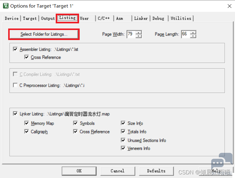

(3) 在 Listing 选项卡中把输出文件夹定位到我们工程目录下的“Listing”文件夹。( }" T; S3 A7 l/ I( \ 8 I# X6 I; V/ L7 F

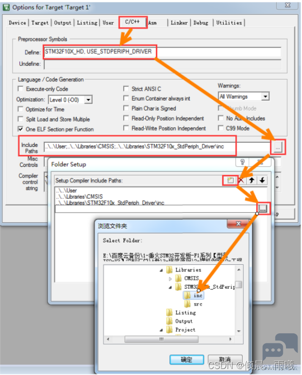

6 Q o @, \* { (4) 在 C/C++ 选项卡中添加处理宏及编译器编译的时候查找的头文件路径。如果头文件路径添加有误,则编译的时候会报错找不到头文件。3 @4 M& g9 t1 b) D o2 \- ]; s% t 0 f5 ^$ C2 }: M6 ^! J* X* G
1 ^0 I" ^( [/ l0 l/ J 在这个选项中添加宏,就相当于我们在文件中使用“#define”语句定义宏一样。在编译器中添加宏的好处就是,只要用了这个模版,就不用源文件中修改代码。) O* R7 U' S# [9 W$ F STM32F10X_HD 宏:为了告诉 STM32 标准库,我们使用的芯片类型是 STM32 型号是大容量的,使 STM32 标准库根据我们选定的芯片型号来配置。 + N& l; A e% c4 b. f USE_STDPERIPH_DRIVER 宏:为了让 stm32f10x.h 包含 stm32f10x_conf.h 这个头文件。 “Include Paths ”这里添加的是头文件的路径,如果编译的时候提示说找不到头文件,一般就是这里配置出了问题。你把头文件放到了哪个文件夹,就把该文件夹添加到这里即可。(请使用图中的方法用文件浏览器去添加路径,不要直接手打路径,容易出错)。0 h( M- m1 r+ B+ Q; ~9 a0 r# J , x$ S% ]2 s' b+ Q' K0 y# A/ ? 2.5 建立 main 函数) h* _# n# `+ }. Y" R. b! v

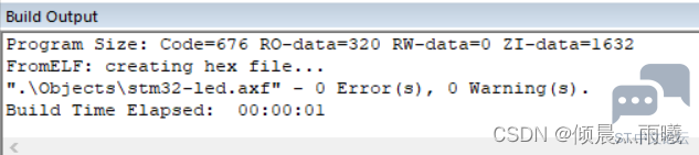

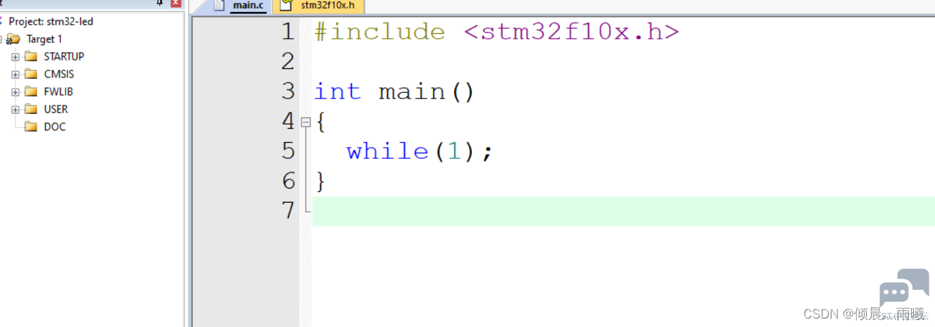

- h. }( U, m/ ^/ y 敲出基本框架,编译:
$ p8 n5 W O: C' d, v 0 错误,0 警告,至此工程模板建立成功。# O! |& q% u& {) U# o+ b ———————————————— 版权声明:倾晨灬雨曦 |
