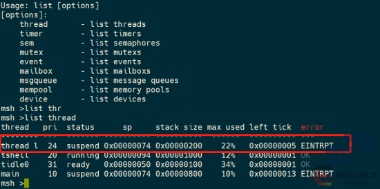

编译下载后,可以看到LED3与LED1同时以500ms的频率闪烁。
在终端查看任务,看到led任务在运行中:
+ x* x  r7 p) J5 t. j
8 c6 d0 @/ d" r6 g# q' b
