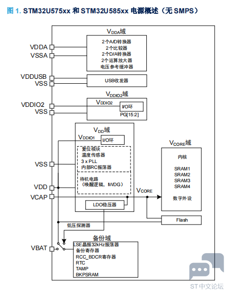

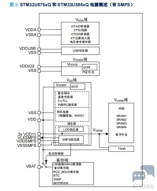

& o+ j. B  X2 z# g/ t4 ]  }$ n下图显示了 STM32U575/585 器件电源概述,具体取决于 SMPS 存在性。

6 @7 o' Y5 l0 ~# \; A. @在无 SMPS 的器件中,I/O 和系统模拟外设(如 PLL 和复位模块)由 DD 电源供电。为数字外设和存储器供电的VCORE 电源由 LDO 生成。
6 c' m. b/ U# t# p: V
; m) b* L$ b- O提示 如果选定的封装具有 SMPS 降压转换器选项,但 SMPS 不被应用程序使用(而是使用嵌入式 LDO),则建议设置 SMPS 电源引脚,如下所示:
4 y3 k; e% E/ Q0 E* b• 将 VDDSMPS 和 VLXSMPS 连接至 VSS" z' _+ N. S. Y  d0 v
• 将 VDD11 引脚通过两个(2.2 µF + 100 nF)电容连接至 VSS(如在正常模式下)
