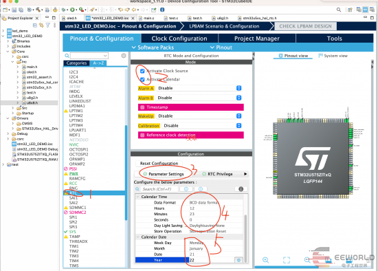

一、工程配置:
+ K& @7 ^9 p" ]0 y  l
4 e, @- e3 M: k, Z- F. I5 P 5 S# O( J8 ?; U8 A& T; _
配置好后生成代码。
