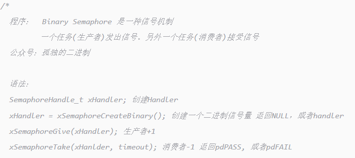

这里用到freertos的信号量来做控制:
  1. /*
    ! _. Y" `* L9 G  q" a
  2.   程序:  Binary Semaphore 是一种信号机制
    + R' N8 p* s5 @  x2 }% i5 _# E5 b: S
  3.          一个任务(生产者)发出信号。另外一个任务(消费者)接受信号
    ( ^+ P4 J! z/ M2 F- }' @9 p9 u
  4.   公众号:孤独的二进制
    1 t) D5 ^. k9 D& k$ l( m8 c9 M, W/ M
  5. 4 X9 U5 W/ H1 r5 ], K
  6.   语法:& ]2 _1 e$ |) J# ?3 i" ~# A: W% n& |
  7.   SemaphoreHandle_t xHandler; 创建Handler  ]- f6 `# U7 S$ `$ F; q1 ~% W
  8.   xHandler = xSemaphoreCreateBinary(); 创建一个二进制信号量 返回NULL,或者handler5 i% t% S- ^4 z2 q7 P6 U( q7 `
  9.   xSemaphoreGive(xHandler); 生产者+1
    6 w: G& ^+ E$ E$ I, m2 @
  10.   xSemaphoreTake(xHanlder, timeout); 消费者-1 返回pdPASS, 或者pdFAIL
    & k. N' S$ c) @. r1 H5 H, {
  11. % v) a5 R+ A" R
  12.   二进制信号量可以想成就是一个整数 0 或者 1
    & L% x, p. j- }: i, ]
  13.   Give就是+17 e2 }2 B% x- V8 j$ B; A7 h* ^: c; R
  14.   Take就是-1. z5 f' p7 q/ q% x
  15. 4 t/ w. t8 g5 c4 t+ N- b! m, k$ C
  16.   Take的时候如果这个整数是0的话,就等待一直到timeout; ~0 Y  R4 [5 u+ `+ Q1 S
  17. */
思路是:1个是周期任务闪灯,另一人任务是接收到信号量才产生灯的转换。如果不按按键就保持原来的状态,如果检测按键按下,测周期闪灯。
