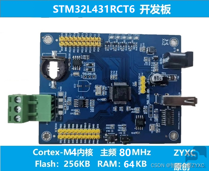

一、开发板平台简介:0 x8 ]% q, @0 {1 f: e
1、开发板资源简介
( S# [  ]5 Y" V" ](1)开发板主芯片型号:STM32L431RCT6) y- V- j9 @% h$ }6 M. Z
(2)开发板主芯片封装:LQFP-64_10x10x05P3 d6 J; I! i4 ?4 v% s
(3)开发板主芯片内核:ARM® Cortex®-M4
5 o& Z4 V- z! W/ z6 J(4)开发板主芯片主频:80MHz. y) `- r$ v8 h$ B- c4 k1 Q
(5)开发板主芯片Flash大小:256KB' a1 i# G9 @5 ^* T$ s8 N8 m: ]! b
(6)开发板主芯片RAM大小:64KB# O, k+ T% K0 b: F2 t
(7)其他外设:请参考芯片手册

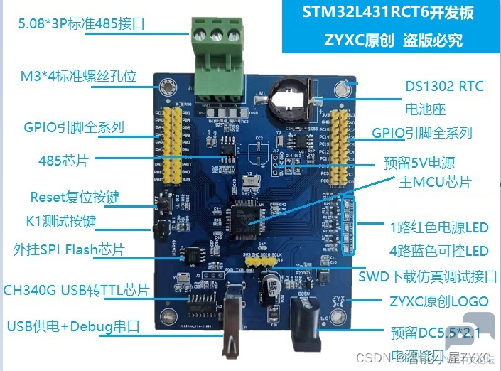

        (1)我们选用的STM32L431RCT6开发板串口1已通过USB转TLL串口芯片CH340G引出,使用时,只需要用公对公USB线连接电脑即可(注意也得需要安装CH340G驱动),后期验证试验也使用该串口1进行。: n1 F0 k. S5 l* q. ?; ~0 H
- u! P7 x! {8 a, o
        (2)开发板上的其他串口已通过排针引出,为TTL电平,通信的时候需要注意选择对应的电平模块,如USB转TTL串口模块等。! G: Z' N4 W1 g' o8 g

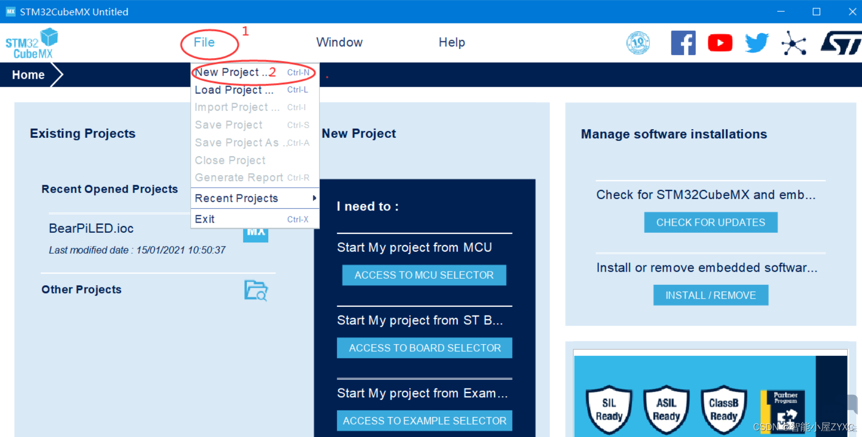

(1)打开STM32CubeMX,点击“File”-->"New Project"
, n; n8 }& g  }) ]0 G( H! ~: _$ U, ?; y- ^7 h. f5 _  a: a

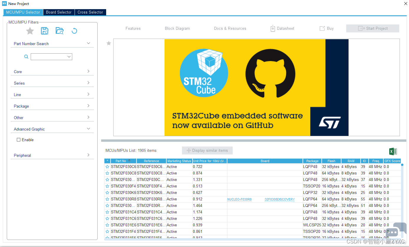

(2)等待打开主芯片选项界面(大约1分钟时间)。
3 \7 X- V$ @% {* l# K! Y5 p0 ?5 u6 j9 w2 ~  W$ g
d74d2fdc60c9440483e2b7cf8d928e7f.png ' k: c' `) U9 h( n0 `
4 e* z/ |/ `7 H& g5 D
4 v/ h( ?' K0 T  p' R

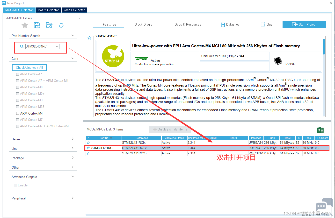

(3)昨天搜索框中输入(或选择)所需的主芯片型号(因为我们用的是STM32L431RCT6开发板,所以此处现在STM32L431RC),然后在右下角选择STM32L431RCTx(因为开发板主芯片是STM32L431RCT6),左键双击即可打开新建的项目。- l+ L8 u: s( x! a$ e( C! k
0 i) u5 U2 q) J2 ~( z

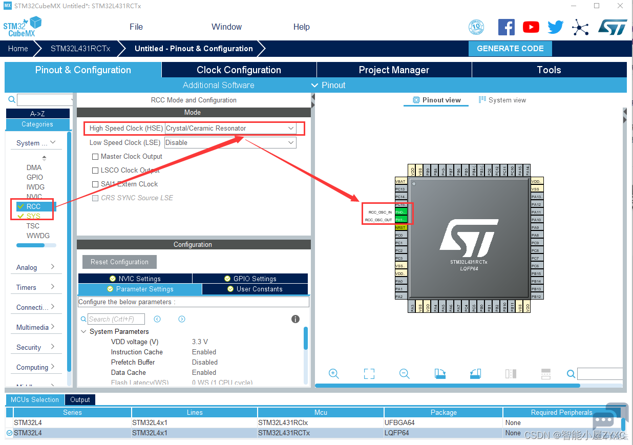

7 d9 e$ y$ H6 F- Q6 M8 E(4)选择时钟源。  [8 _4 {9 o' v
(1)因为开发板上有8M外部时钟,此处选择外部高速时钟(HSE)。
4 b! u( {0 G0 x0 e& f; B0 q(2)因为我们没有用到外部低速时钟(LSE),此处不做处理。
4 W2 u0 [) M1 m! R8 B; I
/ w4 q$ |0 ~5 K
72119b971f62410fa8344f7f9fb9f389.png & l+ I; H* G% A- F4 [

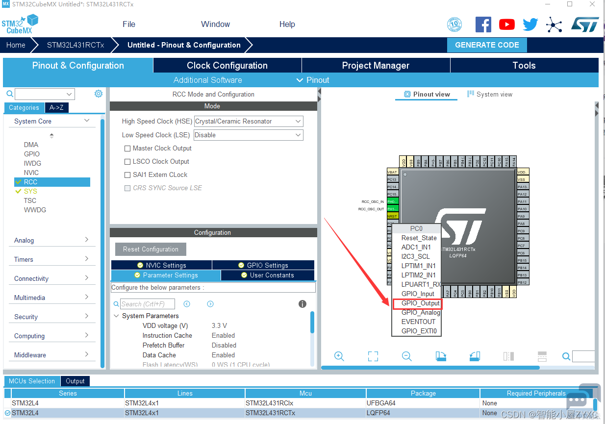

, f2 k0 I1 r: X. ^9 Y8 X# J& F- E(1)查STM32L431RCT6开发板原理图得LED1控制引脚为PC0,则配置GPIO的引脚PC0。+ w  Q7 W* ^& K- \: ]$ \# P
鼠标左键点击PC0,选择“GPIO_Output”,表示设置该引脚为输出模式。

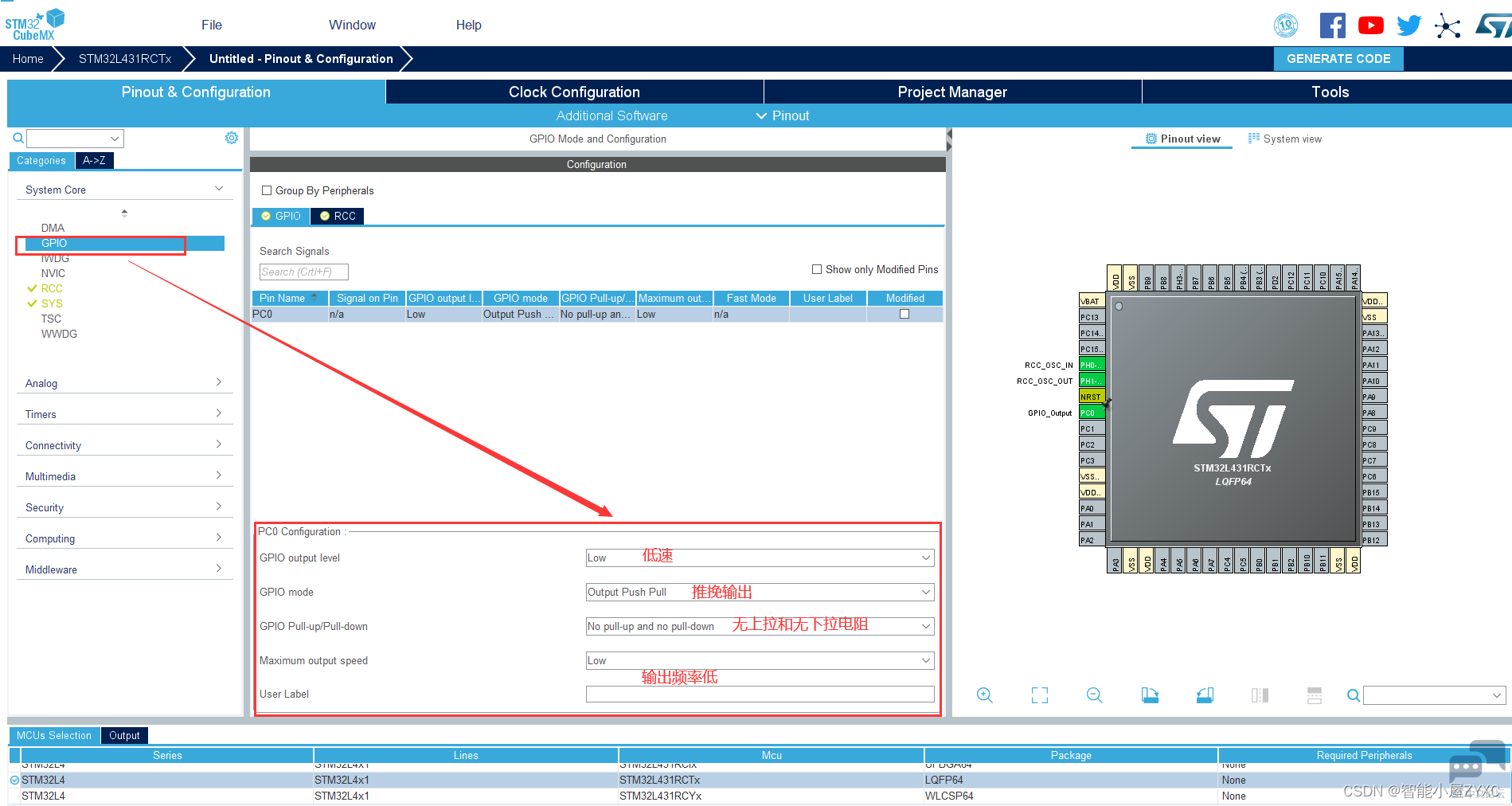

$ l9 w3 K" i$ y3 Y1 ^% {  S) U/ j(2)根据自己的需求配置GPIO的参数,如输出方式、输出频率、上拉下拉等。因为GPIO控制LED的要求比较低,此处采用默认参数即可,不用修改。
1 j9 k3 \) H( P& \1 Z: I3 ]( `7 P3 R4 l! E" R

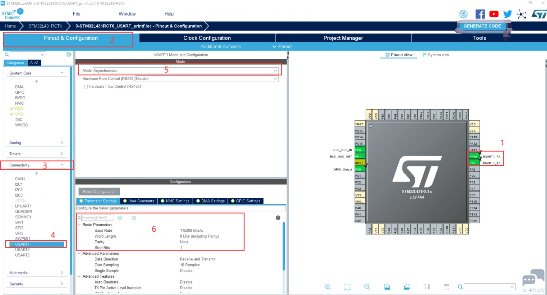

3、设置串口1参数1 b. ]/ A9 o" R* k1 x3 b
1、查原理图得知,串口0使用STM32L431RCT6引脚为PA9-USART1_TX,PA10-USART1_RX,引脚设置如下:; {* |1 Y/ [- ~% I7 d2 |2 [/ {7 z
6 p. F! v5 A5 }- v4 A; |; x
: {, \" p3 z, Z
5 W3 I* R$ }. L/ P+ x+ V# h (1)序号1用来设置串口收发引脚的选择。# O. {6 r6 ^  @9 j' W
6 H# H' w$ @! h; J( t; r(2)序号2-3-4-5-6设置串口参数,如波特率115200、8位、NONE无奇偶校验等。
* ~- f/ V9 B8 G; x2 l+ s: n+ W

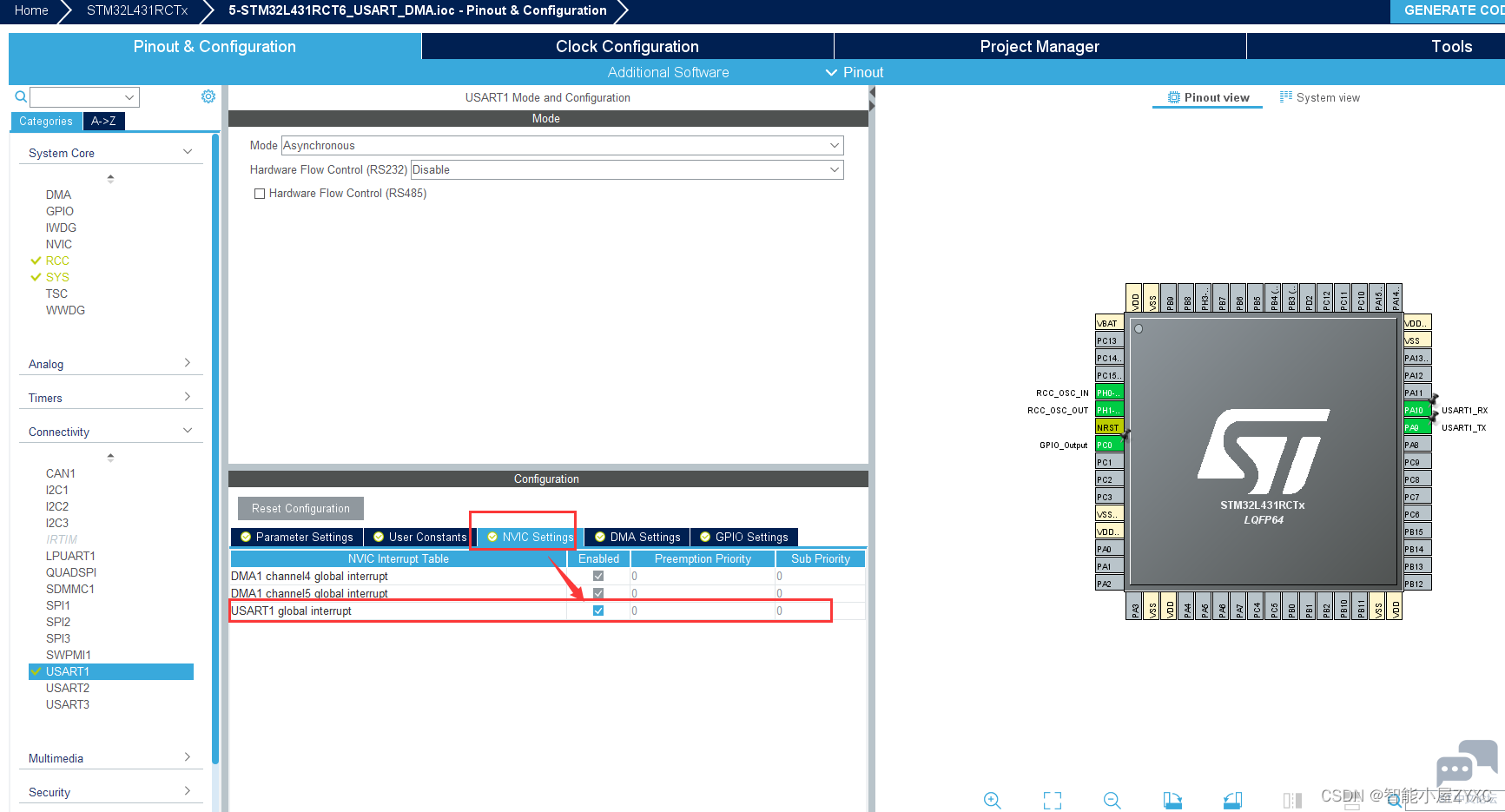

% j9 T- F% {- C: y* {2 Q2、设置NVIC settings 使能接收中断1 G: d, I0 x8 S- f/ }
+ o' X( q: a0 O- ^0 R- |$ T; B

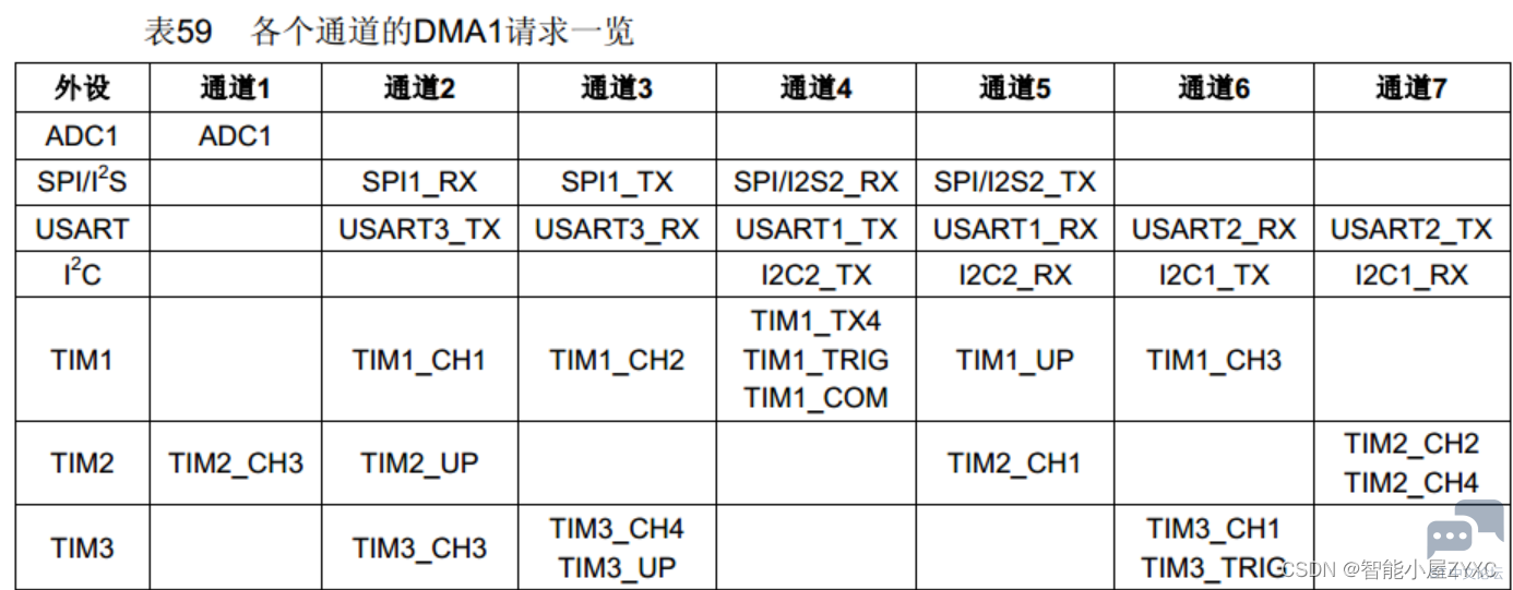

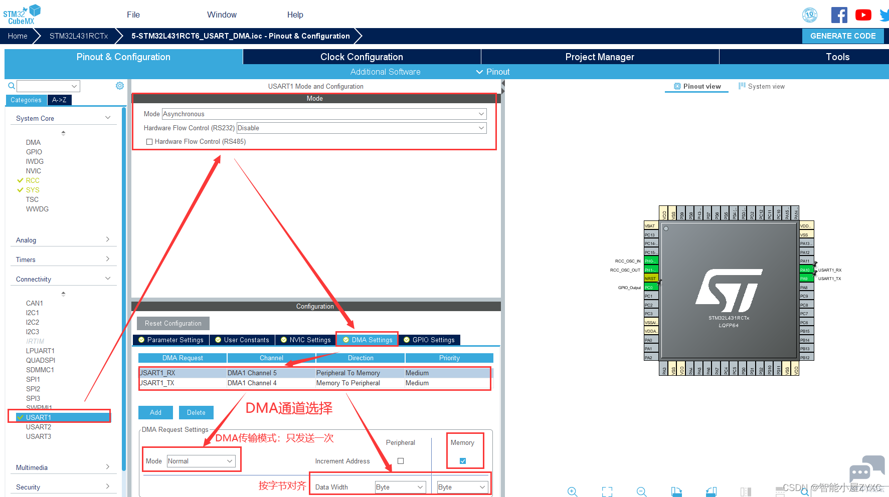

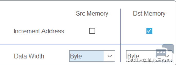

4 Y! X; y( I8 O/ P7 r# G (1)根据DMA1通道预览可以得出,我们用的串口1的TX、RX分别为通道4、通道5:- v* J& o: @' D/ ^
点击DMASettings 点击 Add 添加通道0 H  |0 S- p  M; F
选择USART_RX USART_TX 传输速率设置为中速1 J3 d% Z! _& k$ C
DMA传输模式为正常模式,即发送一次就结束。% `4 N9 ~, F& I. w+ f% ~* ?/ K2 z' E. ~
DMA内存地址自增,每次增加一个Byte(字节), l" |/ P4 Q: n! F
/ \$ x# x( W3 c/ H& b
976712e0494a4482bf65c69fc09fcabd.png ' Y2 A3 @" H8 J4 p( @
' D' }, y/ W" @) C* q% Z
( V& M# C2 L2 X0 U; T3 D- L(2)DMA相关参数解析) K: }9 m; r0 b

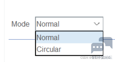

Mode:DMA传输模式有两类$ i: L) z* r/ ~1 c! O
2 v4 B  {$ q% ^2 o; J) z& @
9021c11fed3e4c1885477e062b846258.png 6 @) }2 O9 }$ M9 X0 I
- k, z$ Y; h& Z& z8 ]8 e) D
% q7 I0 F5 Q  w# HNormal正常模式:当一次DMA数据传输完后,停止DMA传送 ,也就是只传输一次。. i! ~5 R  f6 o/ U" z
Circle循环模式:传输完成后又重新开始继续传输,不断循环永不停止。

Increment Address-DMA指针递增设置:
7 S7 \2 h4 f5 t0 p0 x+ y2 J7 G
; y% m4 R: ?: A  e: x9 B- q. b! m
2b1a952d6514444e9dbb019a9ae88c42.png 9 [% @9 i) u. H0 ^
( t1 s, k2 Q- d9 Q; h; v5 }

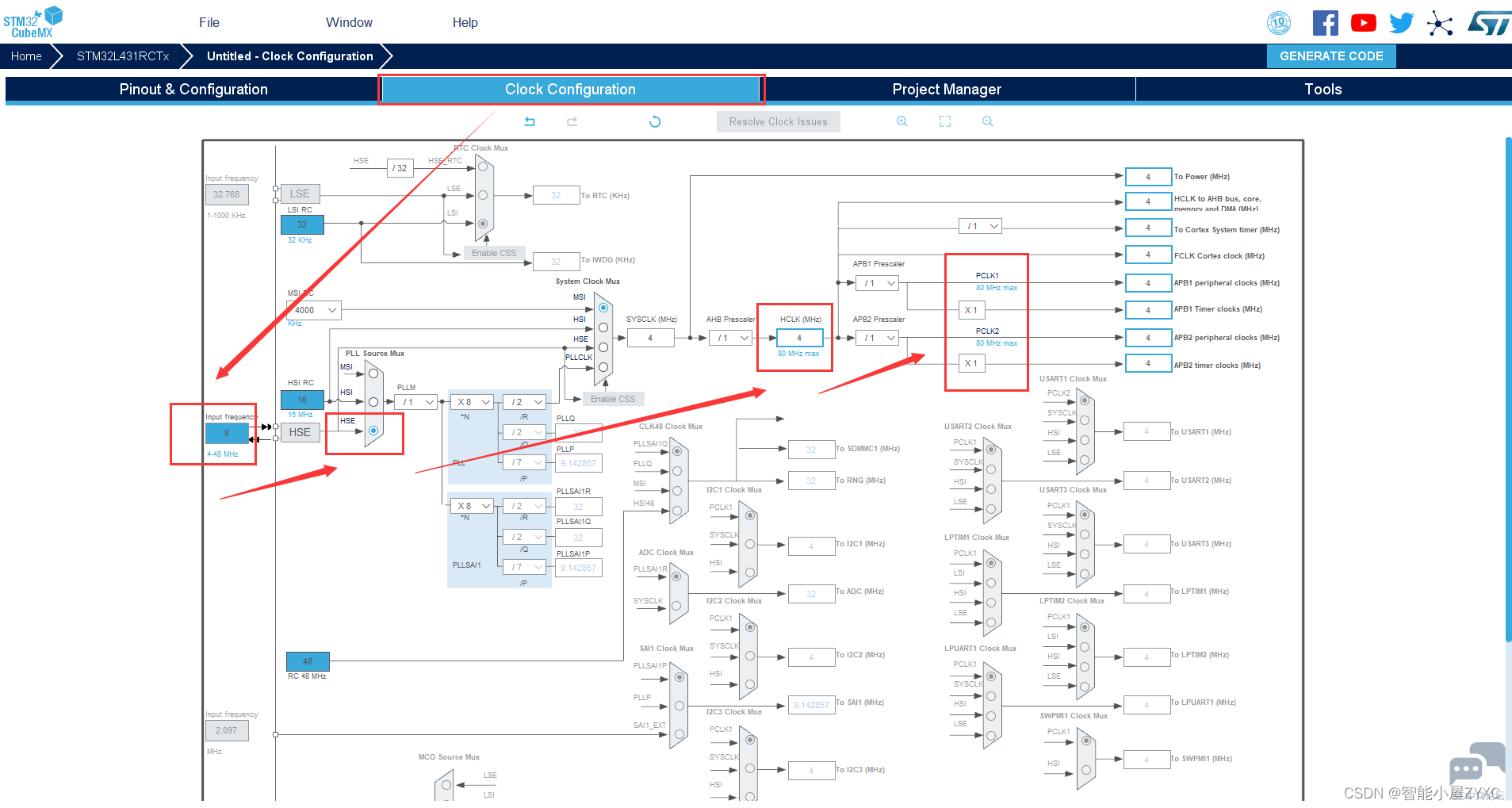

& ~% Z1 Z" V3 [) {(1)配置时钟树,用于系统内部时钟,以及各个外设时钟等。此处选择外部8M晶振作为主时钟频率,内部最大倍频80MHz。
3 t9 o+ h' ?' r9 E) U2 c. r% D; Q' [, h% _9 e* Q
2ce1933c10484d819234682f4abc0228.png $ }/ l1 S8 `- F
$ O$ |. Q" Z1 k0 E3 z3 d" v% g1 B

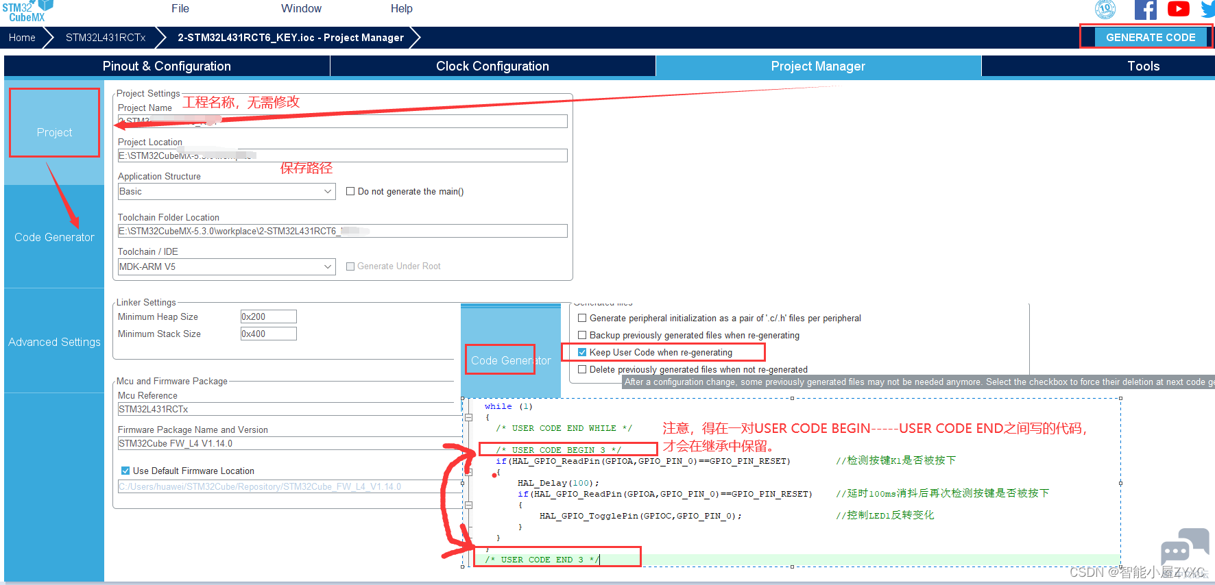

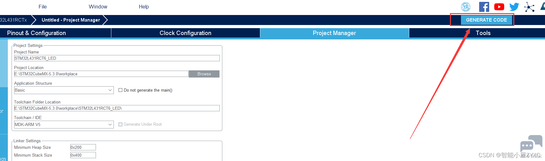

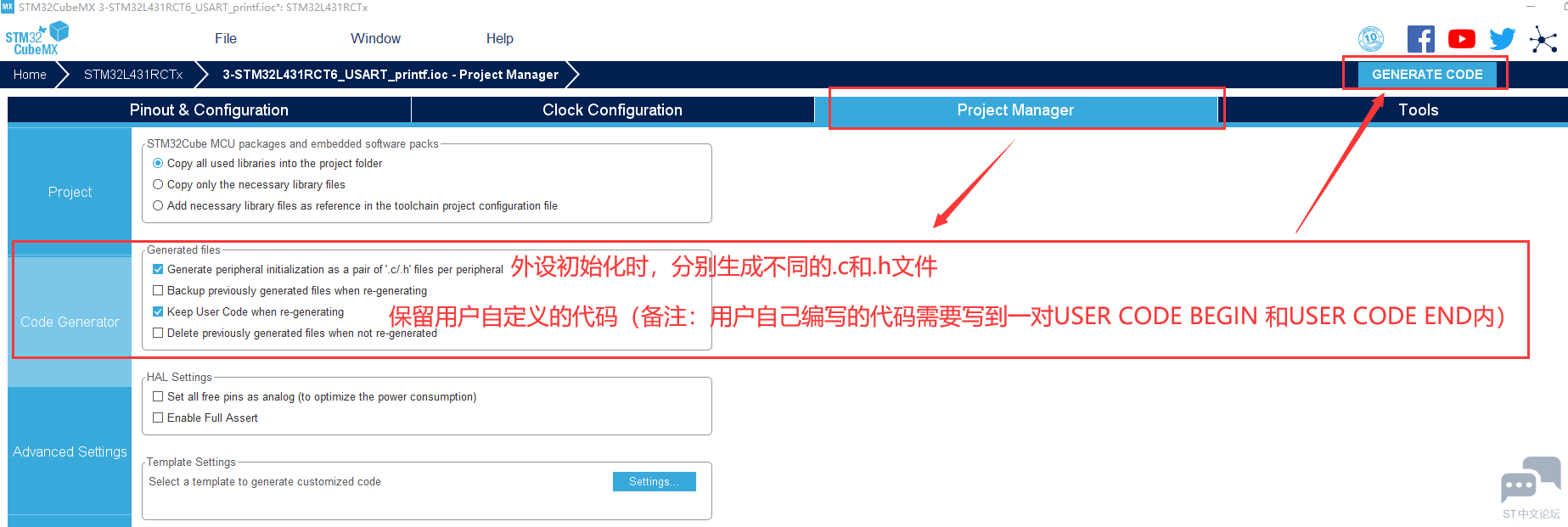

(2)完成配置工程。
. O8 U9 C6 }' c% C2 Z% x/ l备注:需要注意代码生成过程中的继承关系,如图所示:需要保留开发者自己编写的代码时,请根据配置设置,不然生成代码后会删除自己编写的代码(从这个方面也可以看出开发者备份自己的代码是多么的重要。)
; J8 A% R9 r" Q8 R2 g: Y$ @7 q9 }/ O6 M6 z& `# N
efdb616174f54925b6eac31109f227b5.png 5 x) e# `0 ~1 H& |2 u- k. S( f$ f
" o9 \: _+ U1 D, x
41c3f2716e4e4eda8f62fa3a1d871322.png 2 n+ K; t0 H# o7 J- v3 T# S2 {: a
3 }5 G, L3 t; q' f0 Q$ l(3)生成代码。

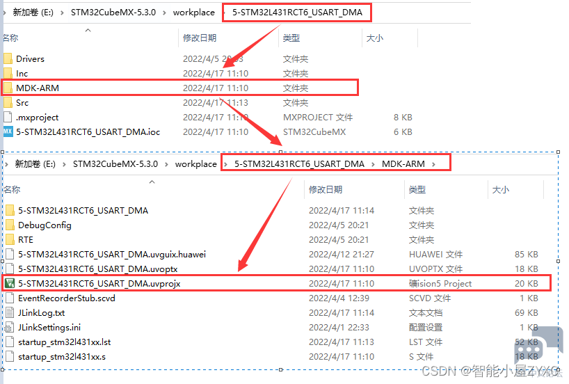

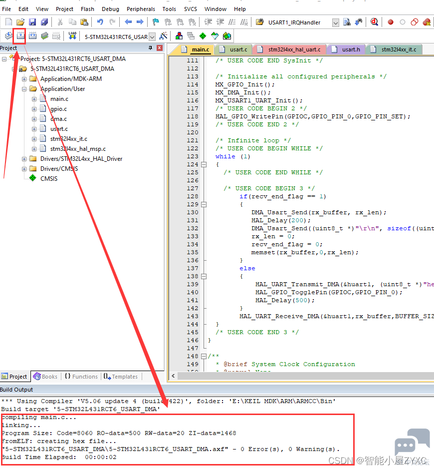

+ N# n  i9 n* B& }% W 三、在KEIL 5中编写代码
! z0 t1 b7 o0 A1、使用KEIL 5(MDK)打开项目工程文件
5 k: S" y- u* R+ v* C2 a' Z0 }/ X(1)找到刚才新建工程的存储路径,安装项目名称,打开项目工程。/ d8 [0 x4 A0 n/ R2 _
% |. s; b8 n- K, b
9837b01954cc4d3ba3e25073f31b30b5.png 9 h9 C) S$ e+ t0 m8 |. c5 t

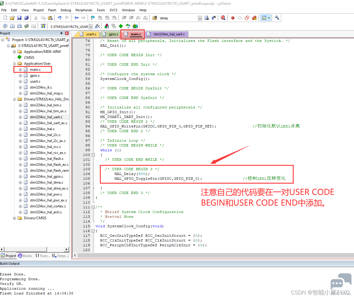

  V' }) F1 w5 M) B2、添加LED指示灯作为系统提示6 B9 D. Q5 S- \1 H
添加每隔500ms,LED1闪烁一次的系统提示,用于提示程序运行正常。- l% @; W9 v6 p3 `
0 V  m# e4 e4 M0 v6 g
$ e$ l. m- C8 `5 R. s1 ]

% ^9 }9 P0 G$ _main.c  while(1)循环中添加代码如下:
6 ?. j& L0 ]: l
  1. /* Infinite loop */
    0 d2 i6 }% V, `4 F) s
  2.   /* USER CODE BEGIN WHILE */  F: z$ v3 U- v$ U/ E1 M; P1 P& `
  3.   while (1)( s8 F  i% I) b( k2 k, _; @: r
  4.   {. w4 z! h9 n$ l: i! {: m
  5.     /* USER CODE END WHILE */
      I7 i; `# K* B% Z/ Z; S
  6. ' j! ~/ L" h! X& d2 }4 P
  7.     /* USER CODE BEGIN 3 */
    3 g% i. _5 F; j( k# {& E: i
  8.                         , d/ b! ^, w/ a* |$ C: x) Q
  9.         if(recv_end_flag == 1)                          //接收完成标志,如果串口有数据接收,则执行该部分" \; D/ r# Y7 @( K3 T, C& m% |
  10.         {8 U; ]) a) a& L0 l
  11.                 DMA_Usart_Send(rx_buffer, rx_len);
    1 D$ u" _+ c' y
  12.                 HAL_Delay(200);' e+ |+ x7 O5 {: `3 n' |! T' P
  13.                 DMA_Usart_Send((uint8_t *)"\r\n", sizeof((uint8_t *)"\r\n"));
    - c. G: _$ _4 ^- T6 g/ i- X
  14.                 rx_len = 0;                                                 //清除计数4 B7 L4 h, h# q9 _! N' c
  15.                 recv_end_flag = 0;                                //清除接收结束标志位
    % l" |1 ?7 s6 Q  ~
  16.                 memset(rx_buffer,0,rx_len);) P) X4 M1 [1 X: j9 S2 J: i, ?
  17.         }
    $ w9 o  R3 ?' {
  18.         else                                                                //如果外部没有数据,则执行该部分, P- P8 @' O  @! P1 K7 g
  19.         {
    9 v$ j, L, g- ~" H5 M2 R7 O
  20.                 HAL_UART_Transmit_DMA(&huart1, (uint8_t *)"hello world,this is usart dma send and receive...\r\n", sizeof("hello world,this is usart dma send and receive...\r\n"));5 ]! L9 Z, C6 y! w; o
  21.                 HAL_GPIO_TogglePin(GPIOC,GPIO_PIN_0);                //控制LED1闪烁
    5 W: q( ?( t% M+ p$ R
  22.                 HAL_Delay(500);
    6 E2 I8 N0 c& D
  23.         }- Q) k  O: {8 g
  24.         HAL_UART_Receive_DMA(&huart1,rx_buffer,BUFFER_SIZE);       //重新打开DMA接收
    + u/ m& j8 _# R% b" X# Z
  25.   }
    - X, M0 R$ L5 Y6 i- J
  26.   /* USER CODE END 3 */
8 {9 x, E# Q) b3 G% y- w1 Vstm32f1xx_it.c中添加代码如下:% W8 U9 J: g2 f4 T# D" R
  1. /* Private typedef -----------------------------------------------------------*// T( _. p$ }5 w' h( N2 c
  2. /* USER CODE BEGIN TD */) d) H) y2 ?4 m3 ]5 ~
  3. #include "usart.h"+ V) t: M8 J7 E( L% y8 w
  4. /* USER CODE END TD */
    $ I# D( \6 d# u* B; n2 `
  5. * y$ k& C* J" N2 T
  6. /**
    2 y5 X5 f# w( o* Q6 [6 s3 W2 W
  7.   * @brief This function handles USART1 global interrupt.4 z. D2 N" \/ L! n2 {* O
  8.   */
    4 \4 b9 `" b6 p8 }  v' Z2 T7 [
  9. void USART1_IRQHandler(void), n' \8 A! O4 g0 U3 D
  10. {
    , f: P/ k$ W/ `0 p
  11.   /* USER CODE BEGIN USART1_IRQn 0 *// N* v# C2 C/ P
  12.         uint32_t tmp_flag = 0;
    4 Y5 _/ T" L5 T$ m
  13.         uint32_t temp;0 I7 n, v( Y; L
  14.         tmp_flag =__HAL_UART_GET_FLAG(&huart1,UART_FLAG_IDLE); //获取IDLE标志位- n/ r7 x! m6 X: P) X  u$ L
  15.         if((tmp_flag != RESET))                                //idle标志被置位6 W, e! i1 m* [! c+ a; ]
  16.         {
    . M/ A5 T& v- m2 K$ S4 L
  17.                 __HAL_UART_CLEAR_IDLEFLAG(&huart1);                //清除标志位" @: N) G- g6 G/ c4 w% U) X
  18.                 HAL_UART_DMAStop(&huart1);     ! M1 W! H+ p0 ]7 }4 W+ v: K
  19.                 temp  =  __HAL_DMA_GET_COUNTER(&hdma_usart1_rx);   // 获取DMA中未传输的数据个数   : j2 U6 o9 B/ x4 d' [( q3 G
  20.                 rx_len =  BUFFER_SIZE - temp;    //总计数减去未传输的数据个数,得到已经接收的数据个数' ^$ Q$ |% t8 v, t9 ~
  21.                 recv_end_flag = 1;                                       // 接受完成标志位置1        8 Z$ W+ K# k- A# f* \+ X: }' [
  22.          }
    ( p3 P& F/ ~" i
  23.   /* USER CODE END USART1_IRQn 0 */
      @" p, E! W* {) P# v
  24.   HAL_UART_IRQHandler(&huart1);
    / T9 M! o" t& @' y
  25.   /* USER CODE BEGIN USART1_IRQn 1 */) b1 _& p: G" u7 H( H
  26. 2 f4 O; H7 M- J
  27.   /* USER CODE END USART1_IRQn 1 */* |0 O9 `( C* r/ r5 f) b
  28. }
3 L, b! E8 s2 ^; u& x(3)至此,串口DMA收发数据需要添加的代码已经完成。9 ^& P( B7 L! b% F
, H% ^5 h- r+ Y' p* ]/ W! m$ o2 M

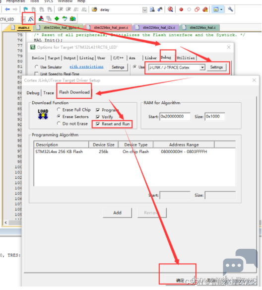

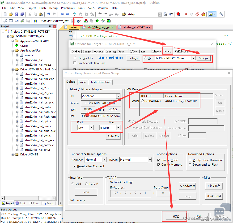

5、设置编程仿真下载模式
" U) H* B4 S- F6 Y! @- _(1)选择Options for target ...>>Debug>>J-Link/J-JTRACE Cortex,点击Settings>>选择Port(SW),可以看到搜索成功SW Device,表示芯片可用,可以下载。
7 C9 [% i- j4 V+ b
( V0 U! f7 f8 q' D0 ?! B
/ y0 C& y( @% ~9 r" U  @
) d- B! @6 S' d. p! P(2)点击编译,完成后提示“0 error(s),0 warning(s)”。
) D8 V* \) s& M) N$ m# ]" x& ?: {4 Y
f0ed816a3ed14487bf9e857c317fc99b.png # C5 M3 P3 o& N. A9 I
& X: b& C1 W0 X
(3)点击Download(或者快捷键F8),即可下载程序。
: J. x. f0 T  K4 b) p$ h
* C1 o! x: N3 T) t4 r6 {
ba221842d5db40808aa129dd83c593d0.png * {5 f" Y2 ~$ h4 r- d0 \6 k
4 O: z: r! u5 ~, h# u2 |
(3) 如果下载程序后,没有看到LED1灯闪烁,可以按下述方式设置一下(Reset and run表示下载后自动复位和重启运行)。或者重新彻底断电再次上电(或按开发板的Reset按键复位MCU即可)。
( h1 C# }! L% E7 G0 a( X
  N, O5 k! s4 u* F6 H
9f8aa1a4e8f04041bcf5cb183facd100.png 7 o+ \" r* F% H) z+ T+ ]& d

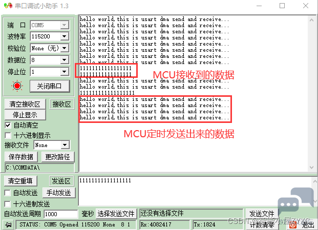

4、查看串口发送函数打印log效果
9 ?1 J2 _0 ^; L4 [7 R/ y2 y(1)设置串口助手参数为:115200、NONE、8、 1(和代码中串口初始化参数一致)。5 q, j" Y. w2 k1 k
; _' R4 A& z6 o7 g
(2)设置成功后,就可以看到串口打印的效果。如果串口助手没有发送给MCU的数据,则MCU每隔500ms闪烁LED1指示灯一次,且串口输出一个log。0 y" \" Z2 @) N* ]3 \
+ d5 y/ v1 a& Z8 |( B(3)如果串口助手往MCU发送数据,MCU把接收到的数据发送到串口助手进行打印显示。
. k8 k# z: e4 l% f
