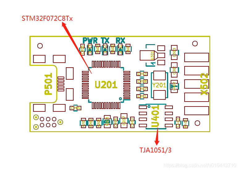

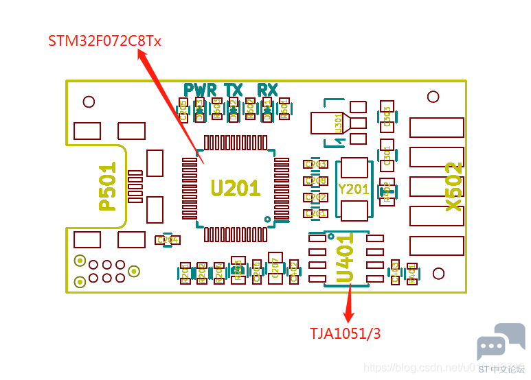

首先先看硬件项目
这个不带隔离的硬件设计是比较简单的,就是一块带usb和can的stm32f0 + CAN收发器TJA1051/3。
, Z6 F9 M% v4 ]% ]: K可惜的就是这颗stm32f0芯片现在价格涨得有点离谱了,之前在JLC打样做了几块,主芯片就去到40多大洋,加上pcb和smt,打样成本差不多投到100左右吧。

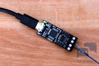

; B- p* T/ o; Z3 d1 r后来发现某宝上已经有商家把canable作出产品了,带隔离的价格也才100多,还带外壳配件,果断买了一个试试,某宝搜“开源 canable”就能找到,早知道就不用费劲自己打板了。

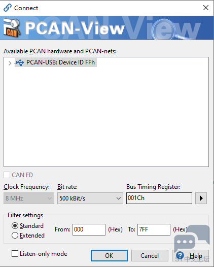

重点还是固件,第一个先说重磅的,PCAN固件!
: h2 ^! z/ ^+ G我会在附件里打包我编译好的代码和二进制文件可以直接USB烧写
1 b) K7 ]" \2 H6 \

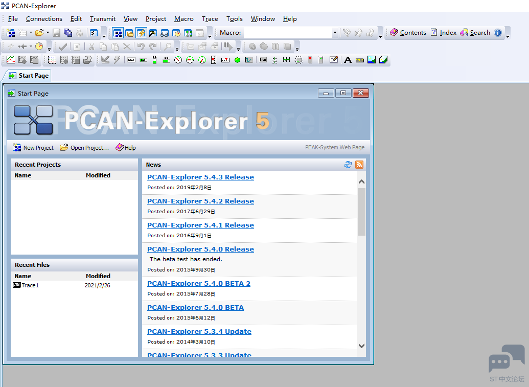

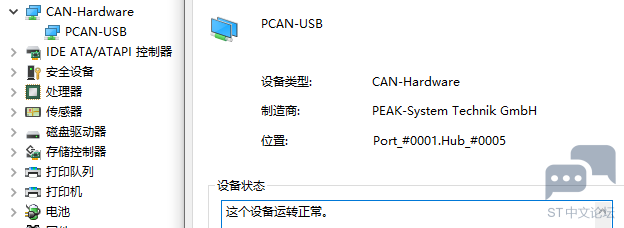

烧写PCAN固件之后,CANable摇身一变就成了PEAK CAN-USB,直接可以使用PEAK的官方驱动以及软件(pcan-view/ pcan-explorer 5),甚至基于peak开发的其他二次开发软件(比如国内的一些新能源车上位机,奇瑞,北汽这些)。
# J+ C) K6 L- h# S3 G( D7 `3 P目前使用下来和原装PCAN的兼容性还是相当不错的,但是注意不要用于ECU/PLC程序刷新,程序下载到到中途会出错,这个问题还需要进一步优化。但是想想原装PCAN动辄2000的价格,100多块钱的canable加上这个PCAN固件是真的香啊。

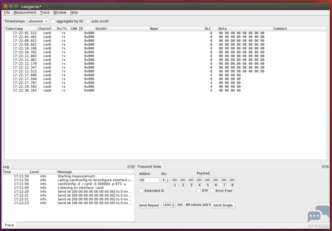

candleLight固件的图形化上位机叫做cangaroo。
; Z2 r* C. E& s1 P; F# ^: acangaroo是candleLight固件专用的、简单易用的can总线调试软件,麻雀虽小五脏俱全,对于一般的can调试开发完全够用,而且专门针对汽车逆向工程增加了通过can id分类接收到的can数据帧,并且当某个id的数据帧活跃时会进行高亮显示以便于观察分析。
, P  ^0 H$ D# |1 b, z1 \9 D
  h3 p" J' \* h( \        支持Windos/Linux (Ubuntu发行版本)
3 J% }, ~: F  t( n        最大支持同时接入32个CANable模块
* Z5 L% n* C* Q; l! ]        数据帧时间戳6 L4 a+ O+ B& x1 t7 R' `$ L
        支持数据日志保存
1 g) b9 b5 N) ^; z; ?: l! e+ T2 a        支持CAN DBC 文件协议解析0 }) o, [5 d: t$ U0 ^  l
        软件绿色免安装

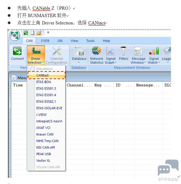

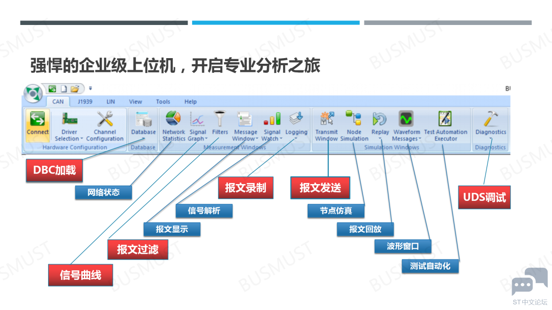

candleLight固件还支持BUSMASTER(这个也就很厉害了,用过的都懂),BUSMASTER是一款功能强大的专业级CAN总线调试软件,不仅能够应对一般的CAN调试开发,还一个用于设计,监测,分析与模拟CAN网络的开源的开放式总线PC软件。BUSMASTER已被RBEI概念化,设计与开发,同时基于CANvas软件工具。
( F7 I0 l$ G5 i8 K6 H不过candleLight固件需要下载增加BUSMASTER增加了cantact设备支持的版本。
( N8 E  Z6 }# z. Y4 B4 }) n

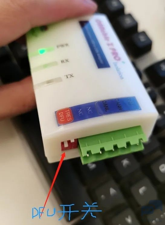

固件烧写方式

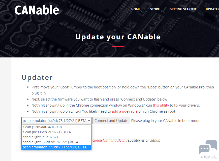

web在线烧写固件
3 x! g5 C: H) |如果只是想copy一个来用用,不需要去自己编译烧写,可以直接用STM32的USB DFU通过USB下载固件,我会在附件资料提供相应的软件和文档说明,并提供编译好的几个固件。
! a% r8 l# J0 ~, g- l4 p5 U这个真的超级方便了,意味着你不需要任何烧写器或者准备任何固件编译的环境,只要有谷歌浏览器,就能随时随地切换固件,是不是很强大!
( g. v1 s  ]+ E( W6 `用谷歌浏览器打开这个页面,把canbale的DFU拨码开关按下去,在用USB连接电脑。选择需要烧写的的固件类型,再点connect and update就可以直接通过网页进行烧写。
) h( x# P9 p& |" G
8 p3 @- E, q7 r& y. S7 [) w 微信图片_20230115155541.png 3 w; ~3 H6 g: Y' [' C1 `
) B2 d& x( e% {, T" g8 w
注:这个网页上只能烧写canable的官方固件,自行编译的固件无法烧写(现在该页面已经支持烧写PCAN固件了!给力)。

canbale的DFU拨码开关按下去,连接电脑USB线会识别成“STM32 BOOTLOADER”
* r3 u0 r4 k) Y+ h0 H$ b
识别成功后,双击运行之前创建的flash.cmd文件,会看到开始烧写的进度,如下就是烧写完成了
