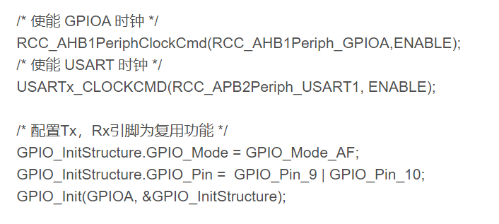

只需要把STM32F407串口1对应的PA9和PA10的GPIO_Mode 设置为 GPIO_Mode_AF,然后,把PA9、PA10连接到USART1,最后设置一下USART1就可以了。代码如下:, f" S: p& a. A, f% D+ |

  7.         0 ]  `$ ]' @6 ~
  8.   /* 使能 GPIOA 时钟 */+ C6 {! l. Z7 Y* L. ^1 b- g
  9.   RCC_AHB1PeriphClockCmd(RCC_AHB1Periph_GPIOA,ENABLE);/ V! L+ R$ L! A+ [- O/ E/ j, I
  10.   /* 使能 USART 时钟 */( I! D' z" m' F
  11.   USARTx_CLOCKCMD(RCC_APB2Periph_USART1, ENABLE);
    ( k8 z0 S1 M5 ]  a
  12.
    6 f& o* H3 Z" z" H
  13.   /* 配置Tx,Rx引脚为复用功能 */5 k0 Q7 ]/ N  [6 X& b# o5 c+ y
  14.   GPIO_InitStructure.GPIO_Mode = GPIO_Mode_AF;
    ) c0 c% u: i: W- f/ Y( A
  15.   GPIO_InitStructure.GPIO_Pin =  GPIO_Pin_9 | GPIO_Pin_10;* N7 d0 I- W- u9 B2 M  H
  16.   GPIO_Init(GPIOA, &GPIO_InitStructure);
