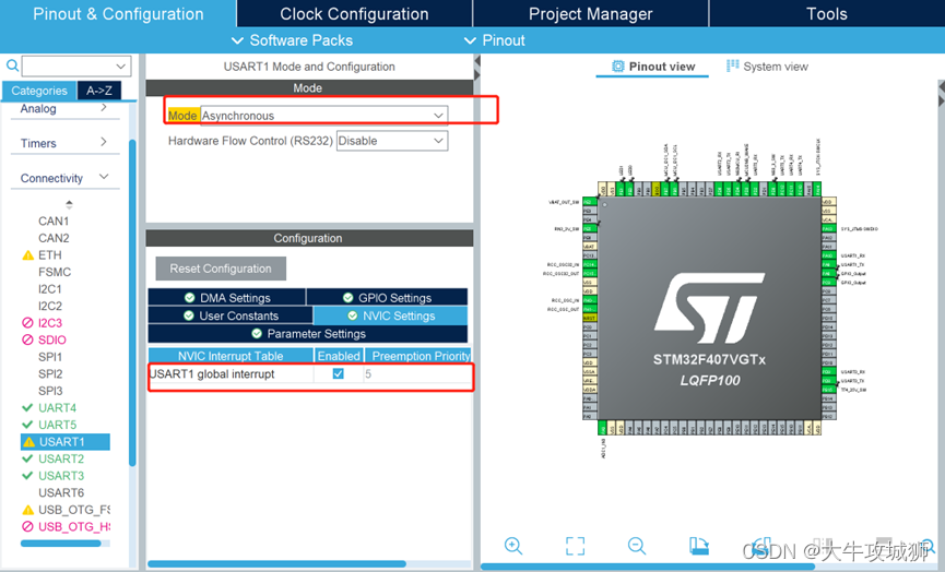

这里可以选择打开串口接收中断,在串口接收中断中,将数据收集到缓存中。配置CUBE如下图2 C1 L5 X4 a2 |, c+ ?
1 E  }# ?0 Q7 j6 J0 W9 P
6 B) D- k6 t! V5 n+ W- K5 s$ u( Q! k4 e1 O
打开串口中断/ g* l% b& ?! C1 W. e0 K1 s
+ k# P: ]& W. y. N" U
  __HAL_UART_ENABLE_IT(&huart1, UART_IT_RXNE);! `, J, h( @  F5 K

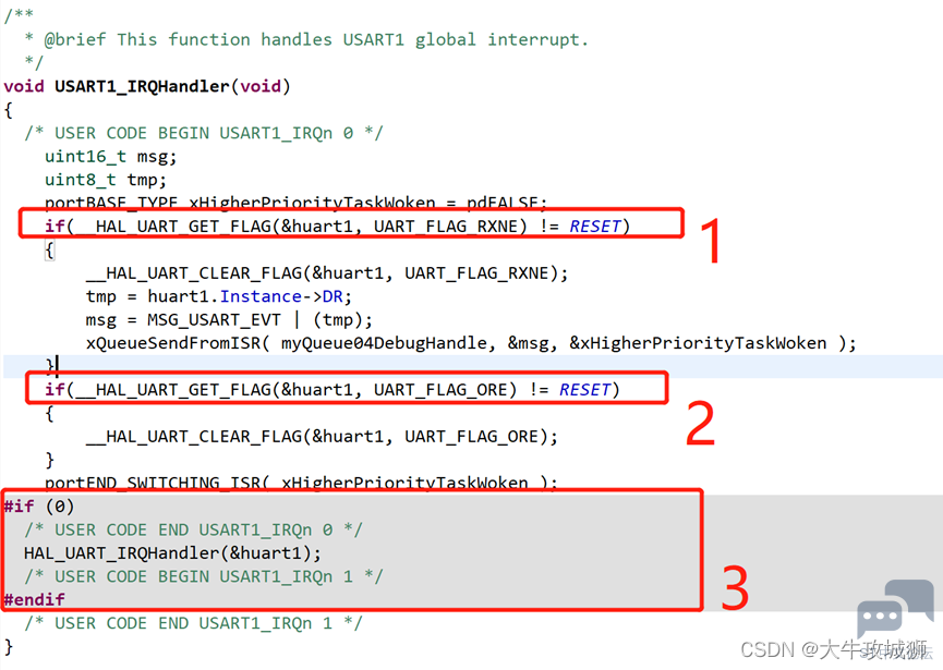

9 Z; i  R+ O# V4 G; W( H1 l/ c针对串口中断的处理如下图所示,
* a' {9 `  V0 |! g/ z$ {
- [( {' j# }; @" H- I7 O其中1,清除串口接收中断,处理接收的串口数据
! g6 `; n1 U: O9 G: x, H1 h
+ j& M) O3 w4 K; e3 C  p: w其中2,清除溢出中断
0 E2 d: P: I9 ~8 \8 L0 G( B5 i5 E9 T# c8 ?
其中3,屏蔽掉hal库函数的串口处理过程2 b. o8 H! T* k) S3 V4 w& |, L0 C
8 l9 q& y% g) }8 ^6 }6 \3 k8 M0 r
3e6c5ceca97f408084eaeeaa4cd488ef.png & M+ K: y+ ~# [$ e
0 B& H3 }% u0 y1 [; t1 b
这样几步处理下来,基本回到了固件库的编程模式,这是习惯了固件库开发的攻城狮喜欢的方式。
