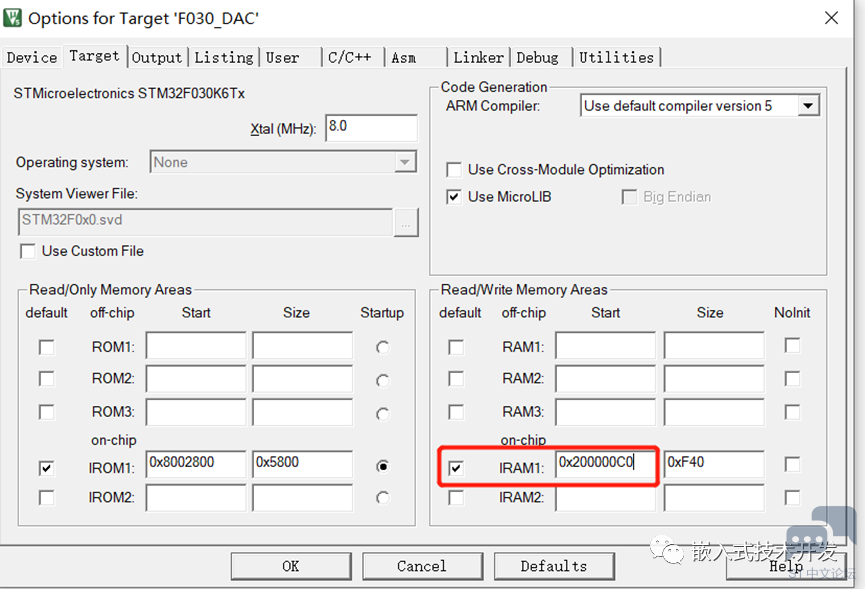

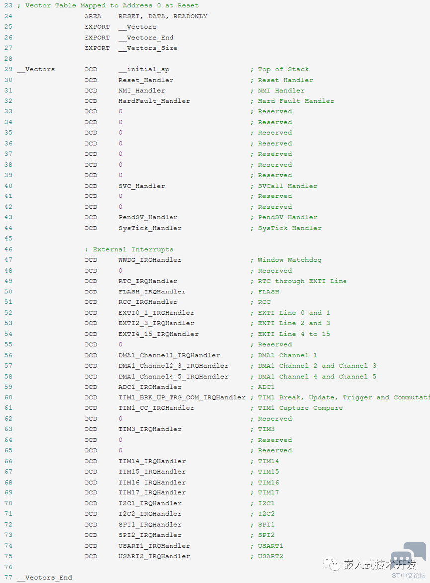

' Z$ ]+ G3 f( o3 a' p 可以看到,中断向量从29行开始到75行结束(中间空2行),一共45个,每个占4字节,一共180字节,即0xB4。% U6 p1 M& x- D& z! L$ g# u8 y4 v/ ` 由于SRAM开始的180字节被用作中断向量映射了,所以用户程序就不能在使用这里了,需要在编译器中把这部分空出来,设置如下。空出大于0xB4的空间就行,这里设置的是0xC0。
8 E! H0 Z. q# I3 N: Y( m$ o 这样,STM32F0系列Cortex-M0内核芯片中断向量表重映射的问题就解决了。" F0 j7 k$ \5 M1 O9 T 来源:嵌入式技术开发. b2 x* P1 m( Q9 t. u! g 9 }/ m9 w& F' n! K) u ! n& }! H; _& y& P$ I$ l- e |
