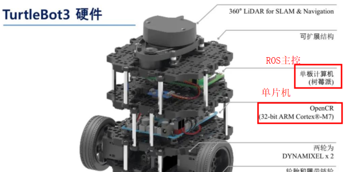

以简单的智能车为例,一般会存在两个控制器,一个是运行ROS的主控,另一个是运行电机控制和传感器信息采集的单片机比如STM32。
( X; r% g. B( W( g3 S! k1 a6 }

智能车控制器功能
在智能车里存在两个控制器:
  • ROS主控
  • STM32控制器
    ' B1 t6 |: h9 O2 w4 j( W7 D6 M& @& \  I
; q. B! }  J5 z+ i
只要能将ROS跑起来就可以作为ROS主控,ROS主控可以是:
  • jetson 系列,例如 nano、tx、nx
  • 树莓派
  • 工控机
    0 q- @0 Q4 E, O7 |
9 W6 z) ^; d0 \; C1 P. R  I
在智能车里,ROS主控主要实现的功能有:
  • 雷达信息采集
  • 摄像头信息采集
  • 路径规划
  • 定位
    % `( [7 C: O+ n6 `% M% P  s/ c8 L% W
& a- K: y1 y0 ~+ S$ W2 J9 _& D; n
STM32 控制器主要实现的功能有:
  • 里程计信息采集
  • 陀螺仪信息采集
  • 电机控制
    - l* f8 k8 x$ A; a; B$ m" G8 {

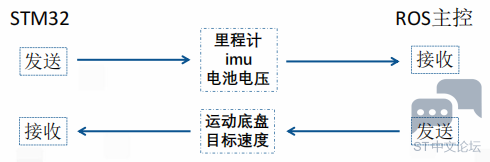

ROS主控负责接收stm32发送过来的传感器数据
7 y4 T8 R) v; T! B
数据有里程计、imu、电池电压。其中里程计就是电机的转速,通过编码器采集到。
8 }" `/ W5 \, e! p) N
STM32负责接收ROS主控发送过来的运动底盘的目标速度,STM32再完成电机转速的控制,最终实现小车的移动任务
  `( O3 \0 d, s: Q# o
ROS主控与STM32之间需要做到一个双向的数据传输,这里就涉及到了两个控制器之间的通信问题,下面则介绍如何实现两者之间的通信

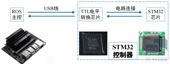

硬件连接
7 S0 K* x% F, q5 V! T; n. |, G% F
' n+ @0 Z; s; |" e4 }
' C' ]) [5 J2 C3 h& s* c
ROS主控通过usb线连接到一个TTL电平转换芯片,再由这个电平转换芯片连接STM32芯片
- f0 T; j0 @; Y. D$ S2 t
电平转换芯片可以通过PCB设计在STM32芯片的电路板上,也可以使用一个USB转TTL的模块。
4 p0 [! D- l. ~0 `  S; d
9 g0 ?+ j' E! F3 T/ G# ~
$ n: i! g5 ^2 K% c4 S4 R) Q
1 d* g0 Z2 g, [) E$ F+ D3 \
- i1 i/ S( K6 N& H' K4 X1 g
为什么两个控制器之间需要电平转换芯片?
; I* n' F( \: p5 c" q
因为两个控制器之间通信层次逻辑是不同的,所有需要电平转换芯片。相当于两个主控是两种不同语言的人,电平转换芯片相当于一个翻译。
7 a1 e) {/ A; k0 C
电平转换芯片可以是:
  • cp2102
  • ch340
  • PL2303
  • FT232RL
    $ x; c% ^4 U! n# w4 Y4 P

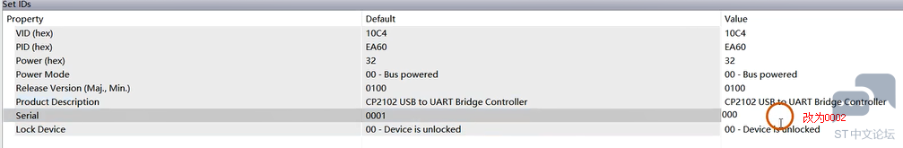

首先在win环境下安装更改芯片serial的软件
1 i1 A2 H: y9 d* R7 _CP21xx Customization Utility.exe
& u6 `0 D9 b/ D3 R: R/ ]
这个软件在网上下载就可以
0 Q/ H0 ^2 Z5 c, M6 [
打开这个软件,然后将芯片连接电脑的USB
! O( H' g; K3 P) J' I" M
# {0 _( U6 u7 o2 c
$ c( c; A) e3 F; |
然后将圆圈位置改为0002
0 M2 t# Z. C9 w5 A' `
然后点击Program Device
3 \5 G4 S; n& q3 M
6 p# o4 b: s& |
( o7 I$ V' N0 X5 g. h# s! B
点完之后要等下,在Status Logging窗口中出现下面信息,才说明修改好了
! S) R( |( N( ^; ]. w
: O, f% [% _) l  B2 x. d6 {
