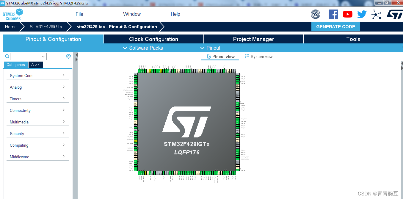

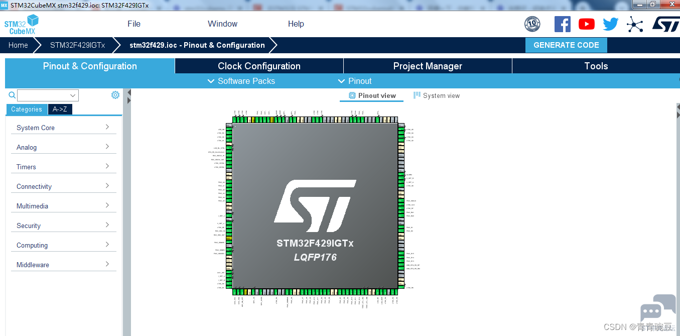

      如图2所示,是笔者之前转产项目中的STM32CubeMX配置,使用了STM32CubeMX工具对一颗STM32F429IGT6芯片进行硬件初始化配置,该芯片驱动了一颗SDRAM,外挂了一颗EEPROM和一颗FLASH,还有其他外设例如蜂鸣器、编码器、按键、电容触摸屏,芯片内部有定时器中断刷新屏幕,有三个UART DMA空闲中断,也上了Freertos操作系统、Emwin人机界面、FATS32 U盘识别,如果这些底层都手工配置的话,平心而论是个非常烦琐和浩大的工程,且很容易出错,而步入工作岗位以后,现实是私企老板、产品经理、项目负责人等各路人马会不断催促项目进度,这时也就体现了STM32CubeMX的价值,在这篇博客最后,笔者也附带了STM32CubeMX学习教程和STM32CubeMX安装包的下载链接,供大家学习交流。
1 ]; M$ h4 g, V2 [9 b, J+ m" T! C9 F' ~" g  O# D$ o
$ ^+ ~* \0 Z7 T/ E% i* c! x9 ^
$ L7 e& Q' o$ {$ X
图2 STM32CubeMX配置STM32F429IGT6芯片

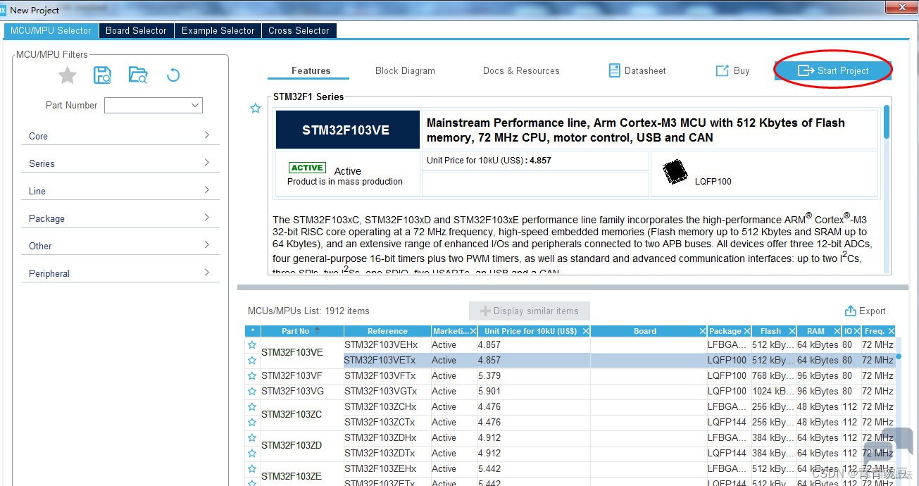

  L+ C7 h5 \& f+ f2 U: c1 \8 N& P! ^+ t; U      谈到STM32CubeMX配置细枝末节的地方有很多,很难在一篇博客里逐一列举出来,只能说工作用到哪里再去对照着研究哪里即可,这里举个简单地例子我们用STM32CubeMX配置野火开发板上的STM32F103VET6芯片上的串口,如图3所示,我们先选择STM32F103VET6芯片再单击Start Project选项。" J4 V6 Z  M, ?1 s5 m& i, u

  图3 STM32CubeMX环境下选择STM32F103VET6芯片

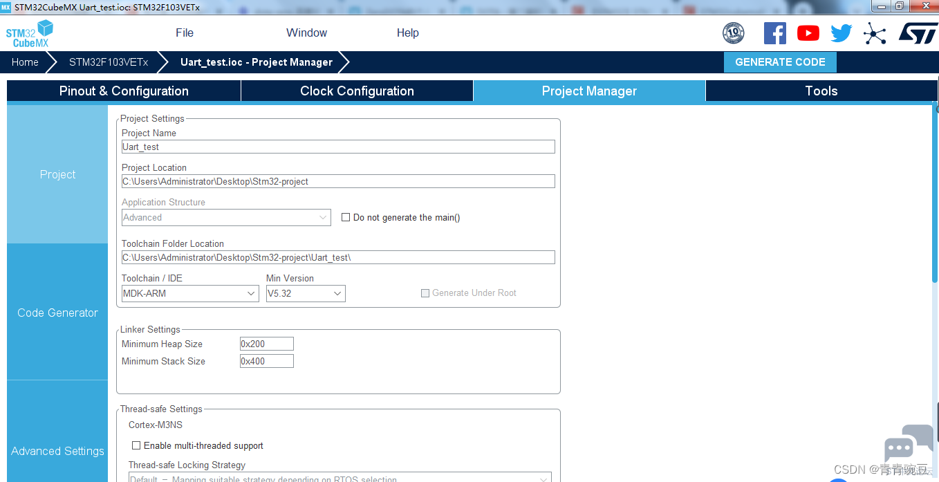

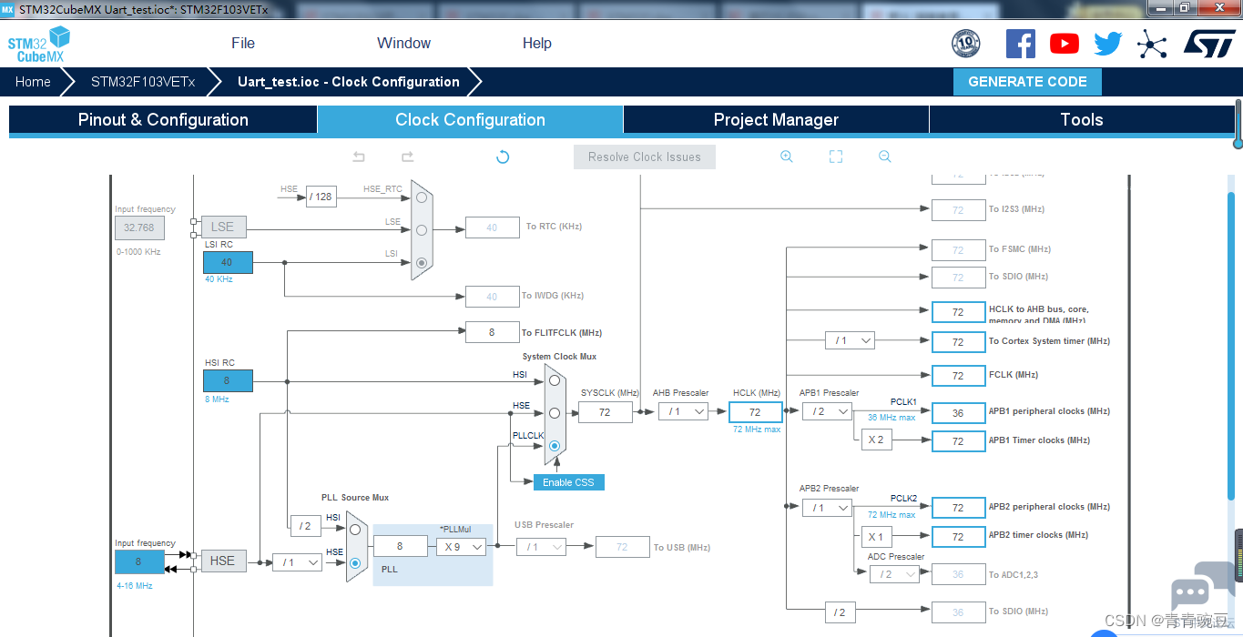

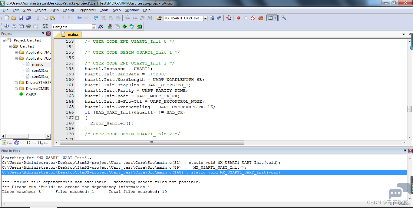

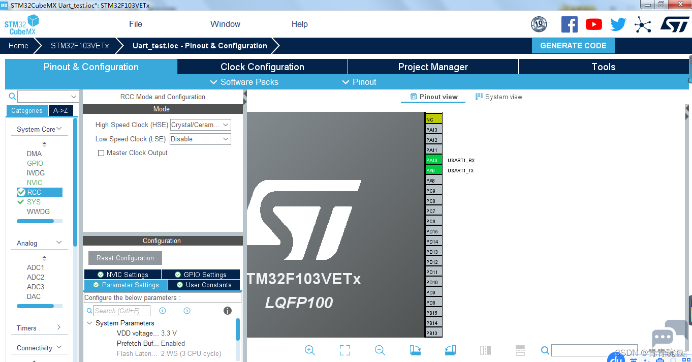

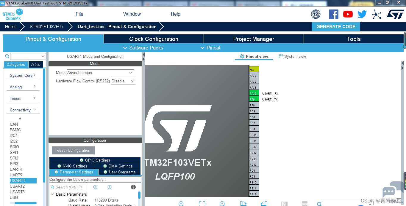

         如图4和图5所示,我们在STM32CubeMX环境下配置好RCC时钟,这里由一个外部8Mhz的时钟通过芯片内部倍频产生一个72Mhz的主频时钟,直接配置UART1的引脚和115200的波特率,在图6下选择生成可以用KEIL 5打开的工程文件,最后如图7所示在KEIL5下打开STM32CubeMX环境下生成的底层配置工程,再进去下一步的二次开发。9 N) Q# a! W- ]0 ~" W

图4 STM32CubeMX环境下配置RCC时钟

    图5 STM32CubeMX环境下配置UART1串口

图6 STM32CubeMX环境下生成KEIL工程

  图7 KEIL5环境下打开STM32CubeMX生成的底层配置代码
