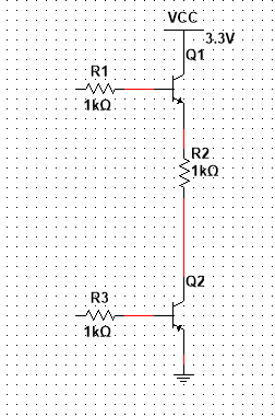

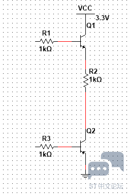

2.制作思路
9 r9 C5 r; }0 a. W6 J0 ?​ 先将整体电路搭建好,也就是如下图类似的电路整体图。(由于博主自己搭的卖相不是很好,所以就从网上找了一个类似的光立方图)
/ h& X, B7 [' F7 b* S" v
( n" G& @& J# F2 o0 a
​ 列控制采用SS8550进行频谱幅度的控制,而行控制通过SS8050进行循环控制,由于人眼能够识别的频率分界线为25HZ,因此我们可以将行循环时间定义为956us,时间循环太短了无法进行控制,io口可能会发生错误显示。(此原因可能是由于stm32f4cpu运行速度太高,io口工作频率达不到。)

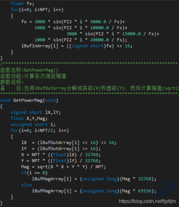

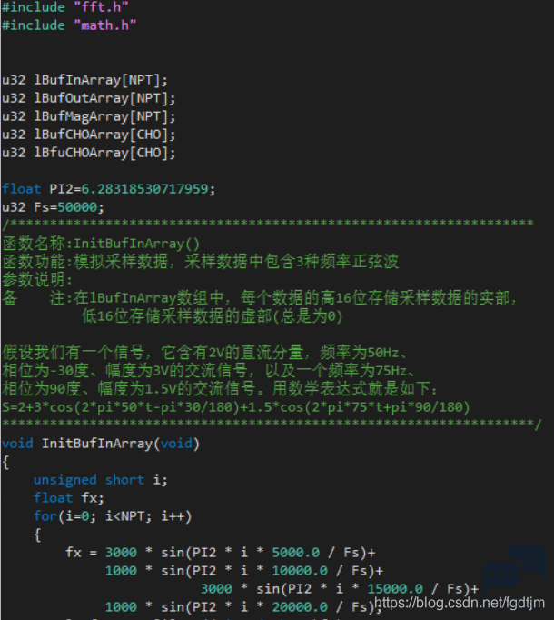

3.软件设计思路
! S- |! Y$ o  ~3 l5 @* Y0 }​ 博主直接移植的stm32f1的DSP库里的程序,没有用F4的dsp库(后来仔细看了下,F4与f1的dsp库差别在于,一个为整型,另外一个为浮点型,F4运行速度会快一点,但由于之前先做的频谱分析仪是用F1做的,所以就懒得改了。)
+ Z; F( o( P2 N  y7 E! b0 n  ^' c+ q2 y
2019050917104277.png 0 e5 W( Z: k5 ?* i# T7 ]; o
& K( b. |3 V+ E1 n; U, q2 R
其中FFT的核心代码就放在这里了,有需求的可以摘抄看看。
