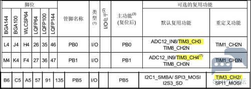

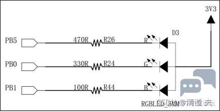

/ L9 C# [" i* g8 L* p, d本实训中的 RGB 灯使用阴极分别连接到了 PB5、PB0 及 PB1,它们分别是定时器. J6 P! y4 u  s: L; l3 X
TIM3 的通道 2、3、4,其中 PB5用于定时器输出通道时,需要使用重定义功能。

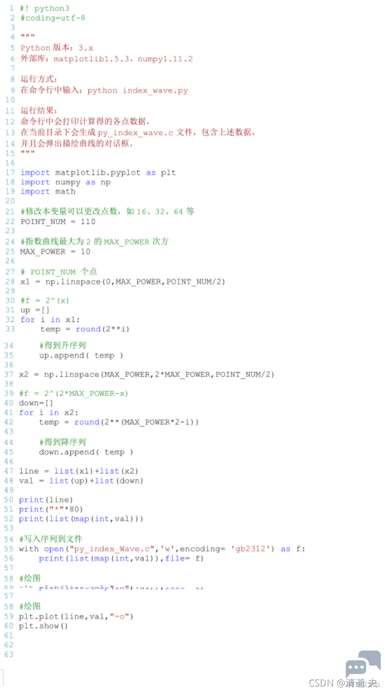

* t7 U# ]. t& ~3 q( h: X& z该 PWM 表是利用本工程目录下的 python 脚本 index_wave.py 生成的
3 I- ]+ J( k, u+ {, R
9 D; w; q( N$ O0 z
b816853e130f4c2c878df52f56b98194.png $ i: r% [  f2 M1 s
; e2 W9 H  I1 Q8 ~; O: V" _该脚本运行后会在工程目录下生成一个包含该 PWM 表的 py_index_Wave.c文件,复制这些数据到 breathing.c 文件,即可得到本工程中的 indexWave 数组。实际上使用 C 语言也可以编写这样的脚本制作出 PWM 表,只是使用 python 脚本比较方便绘制图形而已。- i, x% S$ X) ~4 b2 L3 P
: n) G0 G' i/ \4 b4 L4 Z
该 python 脚本生成 PWM表数据的原理,实质是按照如下函数曲线进行采样:- l4 g+ b2 v; y/ l
9 L5 H4 M7 Z- P4 o7 k
7 ]4 w- b6 I: p+ B  g2 Z
) y- {% E3 |; y: {2 c/ A" Dpython 脚本在这样的函数曲线上取 110 个点,即可得到上述代码中 PWM 表数组indexWave。

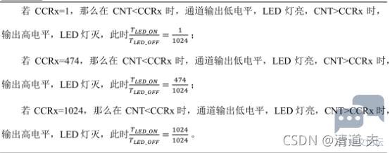

2 m; C' m7 e! ?7 b这个 PWM 表记录了呼吸特性曲线,PWM 表的数据将会被赋值到定时器的 CCRx 比较寄存器,从而控制输出占空比呈呼吸特性曲线变化的 PWM波。至于计算 PWM 表时,为什么选择采样 110 个点以及为什么表中的最大元素为 1024,需要结合下面定时器和中断服务函数中的配置来理解。4 F" c. a/ ~2 z) f' R- S

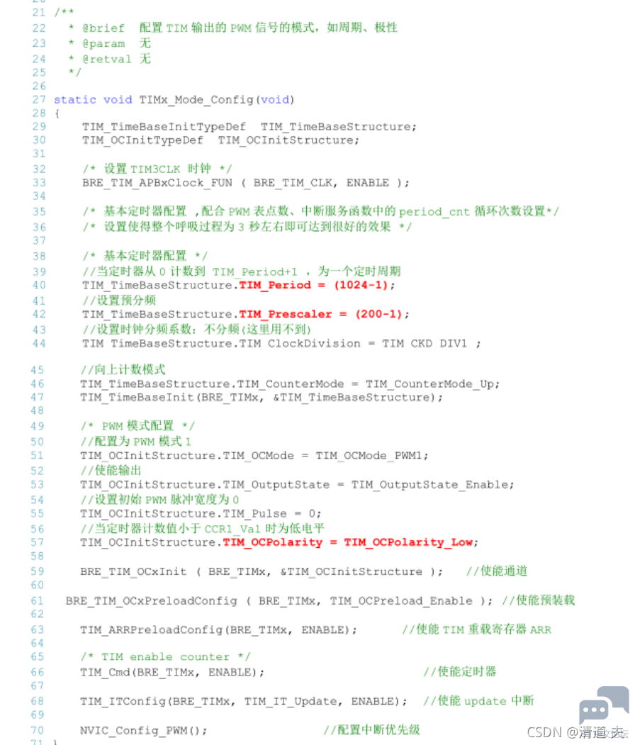

初始化了控制 RGB 灯用的定时器,被配置为向上计数,PWM 通道输出也被配置成当计数器 CNT 的值小于输出比较寄存器CCRx 的值时,PWM 通道输出低电平,点亮 LED 灯。在函数的最后还使能了定时器中断,每当定时器的一个计数周期完成时,产生中断,配合中断服务函数,即可切换 CCRx 比较寄存器的值。4 b- e# R* ]. q9 @9 l" L1 \
代码中的 TIM_Period和 TIM_Prescaler是关键配置。其中 TIMPeriod 被配置为(1024-1),它控制定时器的定时周期,定时器的计数寄存器 CNT 从 0 开始,每个时钟会对计数器加 1,计数至 1023 时完成一次计数,产生中断,也就是说一共 1024 个计数周期,与 PWM 表元素中的最大值相同。若定时器的输出比较寄存器 CCRx 被赋值为 PWM 表中的元素,即可改变输出对应占空比的 PWM 波,控制 LED灯,如:

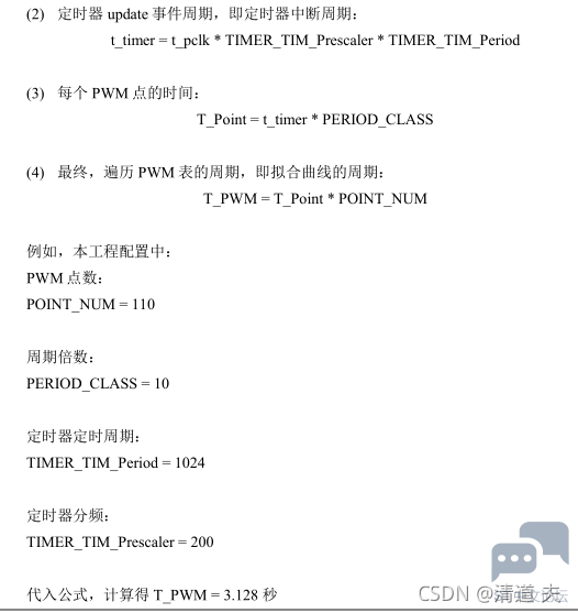

根据本工程中的 PWM 表更新 CCRx 的值,即可输出占空比呈呼吸特性曲线变化的PWM波形,达到呼吸灯的效果。最终,拟合曲线的周期由 TIMPeriod、PWM表的点数、TIM_Prescaler以及下面中断服务函数的 period_cnt比较值共同决定,本工程需要调整这些参数使得拟合曲线的周期约为 3秒,从而达到较平缓的呼吸效果。; u( T/ A  T- H. ^' ?0 S( H( t

, ?2 b1 Q1 l, ]+ g: b  ^6.计算拟合波形的周期
+ x/ o. x* e: l/ r' F3 |在本工程中,TIMPeriod、PWM 表的点数、TIM_Prescaler 以及 period_cnt 都会影响到拟合曲线的周期,而在实际应用中又有如下要求:) d1 A: S- N  ^! E: g
; [' m9 R. j% P. {0 t1 ^" Q+ w" o
TIMPeriod:定时器的计数周期,它的值必须与 PWM 表中的极大值相等(应用中赋值需要减 1),而 PWM 表的极大值决定了控制的分辨率。例如极大值为 10 时,PWM 占空比只有 10 个等级,精确到 0.1,当极大值为 1000 时,PWM 占空比有1000个等级,精确到 0.001。
) t; w& V5 u; I; k3 V6 {TIM_Prescaler:定时器时钟分频因子,它控制定时器计数器 CNT 计数加 1 所需要的时间,它的值太大会导致输出的单个 PWM 波周期过长,影响控制的动态特性。如控制 LED 灯时,该值太大会导致 LED 灯开关时间变长,闪烁明显。一般来说,该值越小越好。9 `. K4 e% k5 p, V7 e
PWM 表的点数:PWM 表的点数即对拟合曲线的采样点数,采样点越多,能更好地还原拟合曲线,采样点太少,可能会导致失真,
  t. U  H! x9 M% W$ d9 S$ w7 Uperiod_class:周期倍数,即 PWM 表中每个元素的循环次数,它影响拟合曲线的4 ^' h& h* I5 Q8 x  z. D
周期。当 period_class=1时,可以输出本配置中周期最短的拟合曲线。
7 e4 j4 n, t- J6 G: {amplitude_class:幅值分级,可以把拟合曲线的幅值分成 N 个等级,控制时可以选择按某个幅值等级进行输出。本工程没有配置该参数,所以只能输出最大的等级,即amplitude_class=1。- \3 v, ^# U& F
3 K; C. l1 S% A( ]: U
以上各个参数虽然侧重点不同,但若修改其中的任何一个,最终都会影响到所拟合曲线的周期,所以在实际应用中,通常先设定好 TIMPeriod、TIM_Prescaler、PWM 表的点数以及幅值等级数 amplitude_class,得到适合的控制精度、动态特性拟合度以及幅值等级后,然后再调整 period_class 控制拟合曲线的周期,而且 period_class 在程序中动态修改非常方便,不需要重置定时器和 PWM表。
, k2 r% B/ i2 m5 ]$ `' q! l( g, \9 d+ `7 [# s, D; s
最终,我们把本工程配置中的拟合曲线周期计算公式概括如下:
7 Y. c" |1 c  G0 @$ g. Q, O7 @' X3 U+ R. b
2 T. z5 \- Q) j& \, Z* f# {$ p6 R4 d9 E* f3 c2 v
$ z$ \# u- D2 Q8 }( R( f& G
通过公式的计算可知本工程的配置可使得输出的拟合曲线周期为 3.128 秒,是比较平缓的呼吸周期。; a1 y$ ?- A& P3 s
