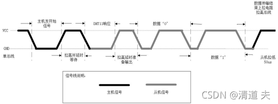

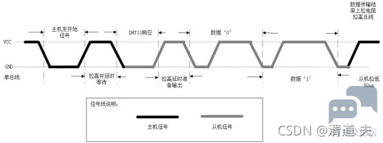

当接收到主机的开始信号后,DHT11会将总线拉低80us来发送响应信号,表示已经接收到,然后会将总线拉高80us,并准备发送数据,每一位的数据都以50us的低电平间隙开始,就是每两个数据之间都有一个50us的低电平信号来表示一位数据传输完成。DHT11用电平拉高延时的时间来表示数据为位0还是1。通常用拉高26-28us来表示数据‘0’,用拉高70us来表示数据‘1’。当最后一位数据传输完成后,DHT11会将总线拉低50us,随后总线又会因为上拉电阻将总线拉高,并处于空闲状态。
1 b4 w; }1 W5 D  f7 X4 d- @+ Y( w, v; o$ y

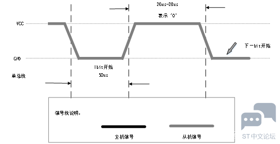

DHT11读取数据“0”时序图
0 C1 ?# A2 _( Y8 w2 d* I! ]; p, ?& o' g5 k2 N
( s: W4 A% e/ F0 W6 p

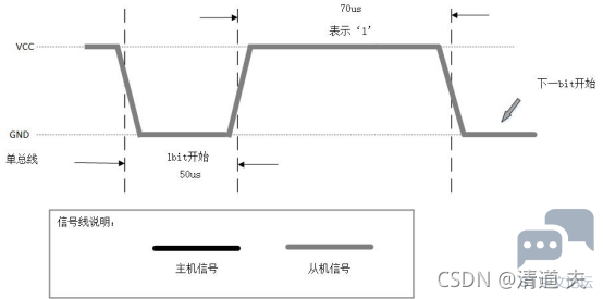

! m1 A( p8 E5 d. [& M8 VDHT11读数据“1”时序图- k* _# Y, R. @- E6 r; d0 q" K3 g
6 B: ~. y) C  h* ~4 f
d7d734cf63a942ecbe48dc4f2ae1fc4b.png ; B$ r# {+ E  S6 U9 N

  108. 4 t5 @# U; ^- Q: P' X- l
  109.                 /*DHT11 以26~28us的高电平表示“0”,以70us高电平表示“1”,: V! ]- G7 `9 u& L; _
  110.                  *通过检测 x us后的电平即可区别这两个状 ,x 即下面的延时
    8 C- Z% m; O2 B9 q8 ^$ l- E9 [) }
  111.                  */
    - u& G; B, h# Y9 ^2 Q) i( q/ C; s
  112.                 delay_us(40); //延时x us 这个延时需要大于数据0持续的时间即可
    ( T/ i% {; u# c/ c& s: p
  113. 6 @% |7 S: h, i7 }& Y
  114.                 if(DHT11_Dout_IN()==Bit_SET)/* x us后仍为高电平表示数据“1” */

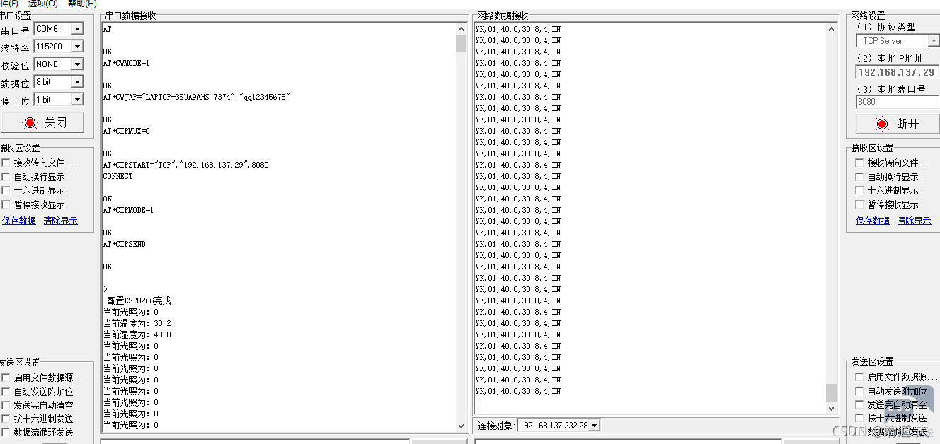

$ d* w* L( I4 S* C: G$ y  p% S4.串口显示
' N( U' G5 A9 ^; J' b1 d) T将开发板连接电脑,然后打开串口调试助手,就会看到温度以及湿度的数据
1 }/ b* F, B6 ?' L# K: G5 L0 x
* W% c$ H; Z" e: I: F+ t" I; I/ A2 e
3cce415f69ab42c9a24402a6c427c894.png 3 U0 F  I9 ]+ Z
1 Y# G, `+ d$ s6 S) u" Q* X
* Q0 e  c1 P* L( l4 ]5 p总结1 C4 q0 y  }( _1 z, P" ]# X
做到这一步算是已经完成温湿度采集并串口显示,有需要的话可以进行LCD显示。9 j  E6 p  J- l
