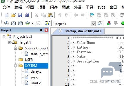

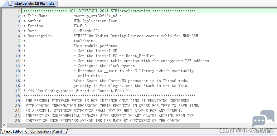

2、keil5新建工程,命名为led2。(不会创建的参考之前写的博客基于MDK创建纯汇编语言的STM32工程_小杨很勤奋的博客-CSDN博客)8 B9 b- o3 J9 i7 k1 S0 V7 l
7 x% B3 l; |* R- E5 w, S7 I: [

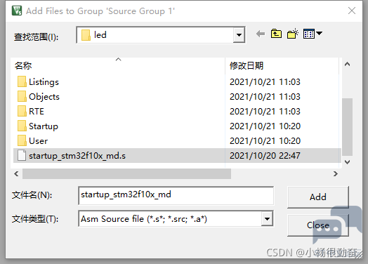

3.我们找到 Target1→Source Group1→双击→设置打开文件类型为 Asm Source file→选择 startup_stm32f10x_hd.s→点击 Add,如下图所示, C: v+ C9 X6 g6 N4 B+ G% Y
+ b; q" c: E$ ~3 c, O
* I# F1 N3 n/ F% s$ I; ]- U3 f5 c
添加之后如下图所示:
5 ]  {& B7 ~4 F$ X' {' e  p
1 ~) [* v4 i0 l0 T7 z9 N2 v/ `
, w$ i( }* z9 Z, a# G
/ g/ [! e" e) v9 n

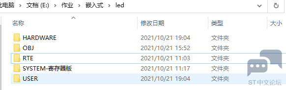

4、然后关闭keil5,打开led文件夹,把Listings 和Objects 文件夹里面的东西全部移到 OBJ 文件夹下,启动文件(startup_stm32f10x_md.s)、工程文件(test.uvprojx)等不可缺少的文件放在USER 文件夹下。
7 u4 T, x4 {: O/ }0 C. J/ l* X* g. p) E# O' D( W. Y+ P( @9 ?. v
5、系统代码 拷贝 过来(即 SYSTEM文件夹,该文件夹由 ALIENTEK 提供,这些代码在任何 STM32F10x 的芯片上都是通用的,可以用于快速构建自己的工程。* j6 k. `% I/ v1 G% B
注意一定要拷贝寄存器版本)8 I8 r$ O# h: d
' A# p) H! I4 }( E4 ~# D, ~
45步骤操作完结果如图(有两个文件在后续步骤中讲解,这里不用管):8 `# Y7 {2 ?$ S  L

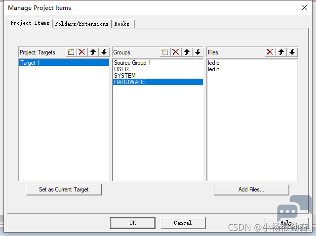

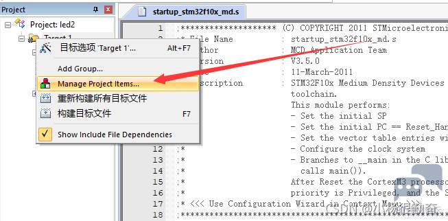

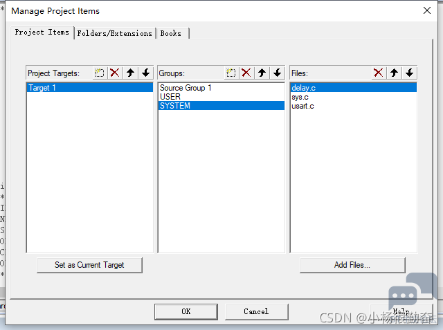

6、在 USER 文件夹下面找到 led.uvprojx,打开它,然后在 Target 目录树上点击右键→Manage Project Items,弹出对话框。
: ~1 r# z1 r0 Y- x  J+ ~1 q
* u! K" B( J/ P) ~" i
13c703e4716f4878833334f8a25d5ca2.png 0 r8 [! M7 y/ u7 ?2 a3 C
1 ~  l% O) W- G0 D
在上面对话框的中间栏,点新建,新建 USER 和 SYSTEM 两个组。然后点击 Add Files 按钮,把 SYSTEM 文件夹三个子文件夹里面的:sys.c、usart.c、delay.c 加入到 SYSTEM 组中。注意:此时 USER 组下还是没有任何文件,
# Y2 e: G; N+ c% g9 h: P' ^) g3 i1 l2 m8 s' l! O0 H
我们只添加SYSTEM的三个。. h6 l! o4 M, I$ {
- L8 _) e7 F  v" M4 X/ E" T1 M
! B  J2 I. \) b* @5 [& d- Z0 ?$ `6 L  \) H. X
结果如图所示:; Z, f, J3 d3 d% W1 S6 z
: d% U- T* [% H; w

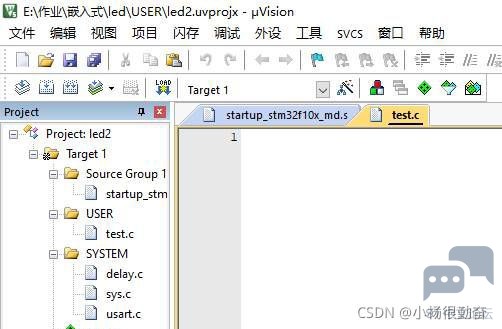

7、接着,我们新建一个 test.c 文件,并保存在 USER 文件夹下。然后双击 USER 组,会弹出加载文件的对话框,此时我们在 USER 目录下选择 test.c 文件,加入到 USER 组下。
. e9 \) v3 {9 @: N
2 g% ]& y$ |$ {* _
e029b351f8144c92bb833e594d43a174.jpg $ d0 [, t- P& m" V
' {! b; c9 |: r

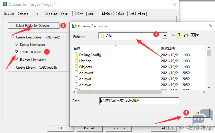

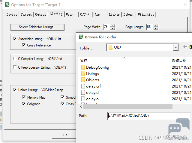

8、如此时编译,生成的中间文件,还是会存放在 Listings 和 Objects 文件夹下,所以,我们先设置输出路径,再编译。
! y( h9 R7 ?0 \  ]) J. Y8 }1 U' X) o9 N
点击魔法棒,弹出 Options for Target’Target 1’对话框,选择 Output 选项卡→选中 Create Hex File(用于生成 Hex 文件,后面会用到)→点击 Select Folder for Objects→找到 OBJ 文件夹→点击 OK
' U: F+ p( i! y
) f% A. i0 j$ ~: p$ |. R
0c31abc0b62742ed98b6aed5793a66c1.png 0 J4 }1 W, ^  k% ~9 p
$ ]5 m6 V  n) v; U. e
接着,再设置 Listings 文件路径,同上,打开 Listing 选项卡→点击 Select
% u, c$ Q( G* L9 tFolder for Listings→找到 OBJ 文件夹→点击 OK

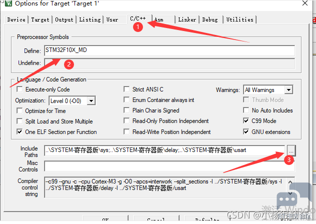

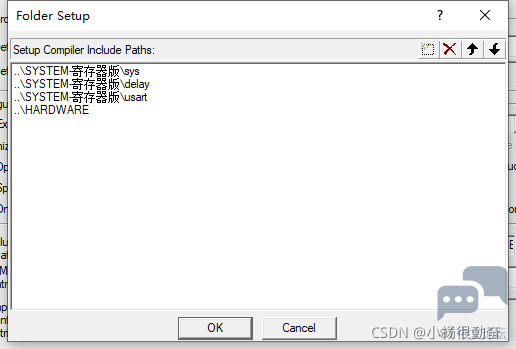

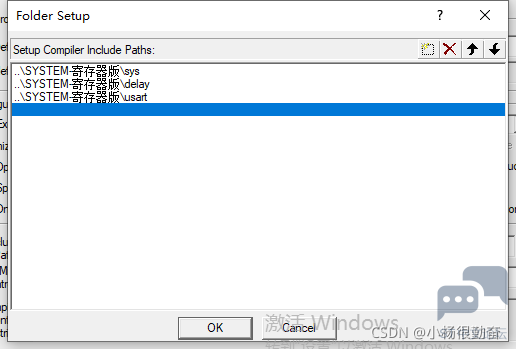

& K- I: c# X* j$ m3 A- v: H6 W9、加入sys,delay,usar路径,
/ O9 p- `; P1 y7 k) u) k0 P/ _! n4 {4 `
: |% f. u# G4 B0 z- U/ T/ \ 233ad18eab414fe987f596b74eee231b.png ) O4 C6 v" n% V1 P! G8 u+ T
7 ~+ P5 f9 E) Q* h+ o/ c
至此,工程文件就建立好了。

, l: l2 ~( A. d! F$ _2、记得在魔法棒这里将HARDWARE路径加进去,否则之后会报错。
+ ~+ B( `! ]$ l# P

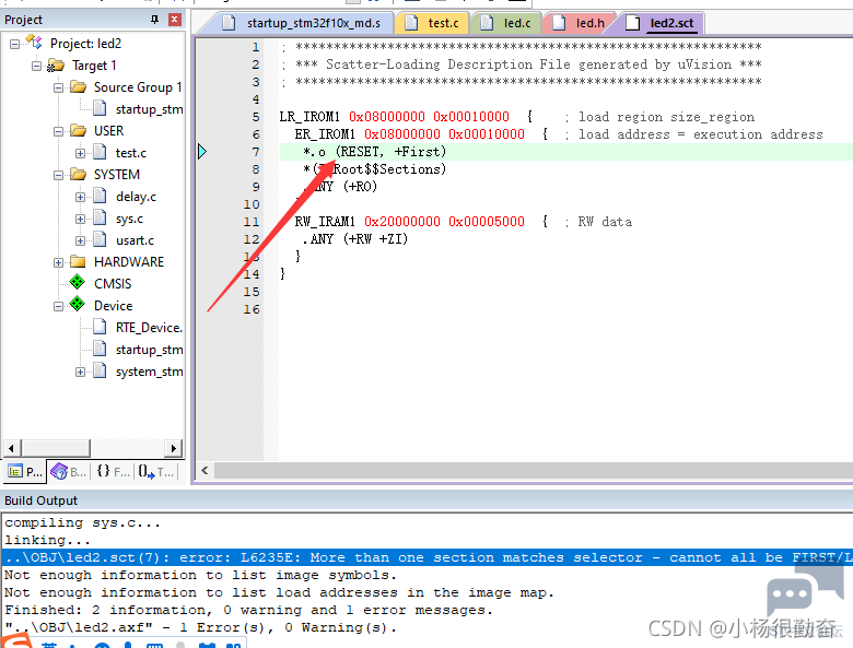

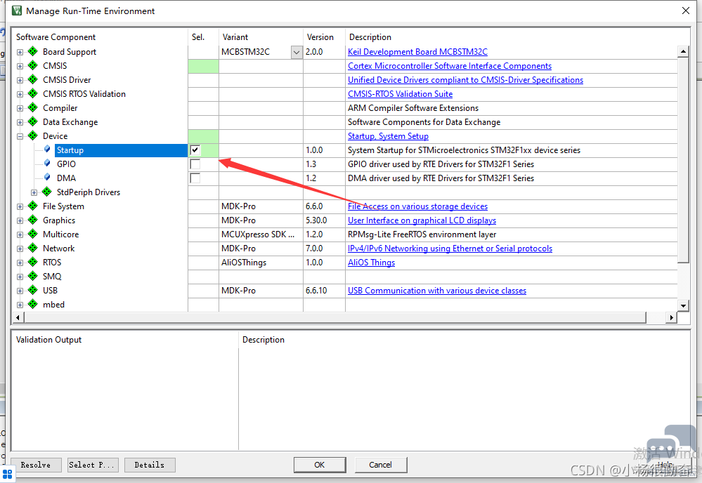

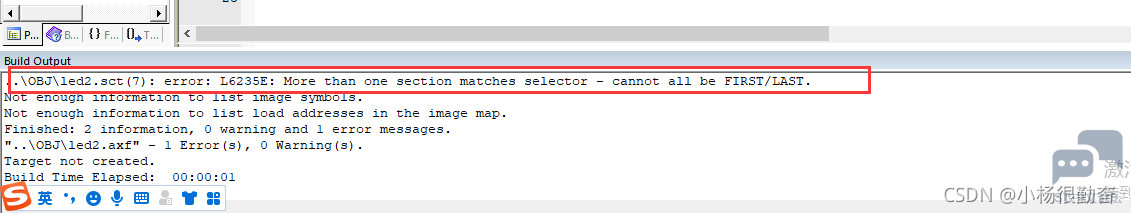

; ]' B( J7 O' ~  J7 _4 {0 ?4、编译运行) l* Y6 L- u' a: f- K1 H: r
发现报错了
+ z3 D6 s$ C* q$ C( H/ M' i' f6 _& v. q
cb212acf03c54792b676cc37b54377a3.png ; e/ K# \- i% B- P
; V/ P( Z) b0 r4 c9 k4 p# W2 T1 ^
$ K) B5 U5 |" ^+ S0 g. t
* ?. a6 @+ C3 P# @2 m: r
通过查询资料要取消一开始keil5 创建时环境配置中Starup的设置。
+ u, D; a- I" F& V8 f. s1 z! j& N# T- p8 S4 {
; ?: z6 [$ R/ C, B2 J) j

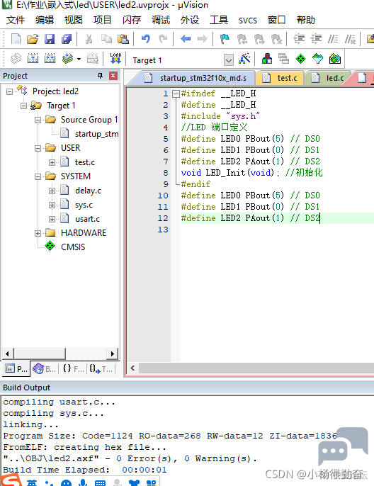

8 H% w: V/ T7 ^3 z9 |8 f2 r, Z再次编译0error,编译通过。. \: y& _3 \0 T$ Y+ \8 B
1 D7 t* G0 N3 F. O3 k" b# Q$ c6 s
4d0543f8deb14db7b8921c58e8d33c1d.png % ~8 ~( B: r( N- {! p/ |  S

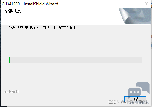

1、驱动安装/ v8 }# F' O& G% o' ], L
2 _  ?# j9 u9 y0 ^* G网盘中CH340-driver文件中安装驱动软件
, i/ \4 f: t7 A- z

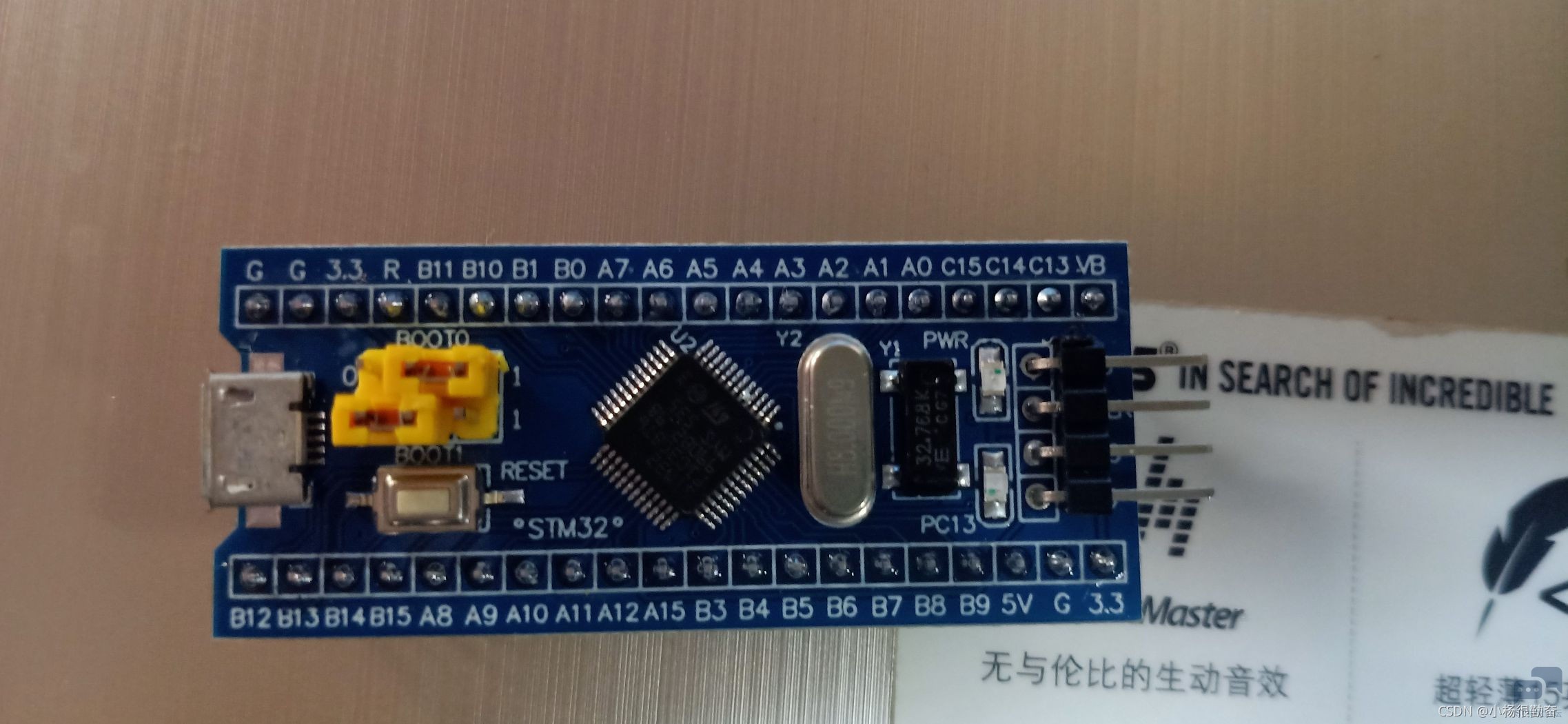

- j' `$ g& Z- H. z& C0 i 2、硬件连接; s9 a$ l. a2 \' M* R# f- X
" n" W5 j" Z: ^4 m0 ?
) H4 E5 ]! j5 Z4 {4 t2 l9 W9 E+ `0 \4 U
6 e; V  @% N) o- ]" W! q- G
同时将boot0设为1,boot1设为0,利用跳线帽实现 - T6 a. V/ U0 P0 b" j
6 b: M' J+ y' T/ v- F
8 \& ^8 U# [! @1 l  T. _8 Z9 G( \

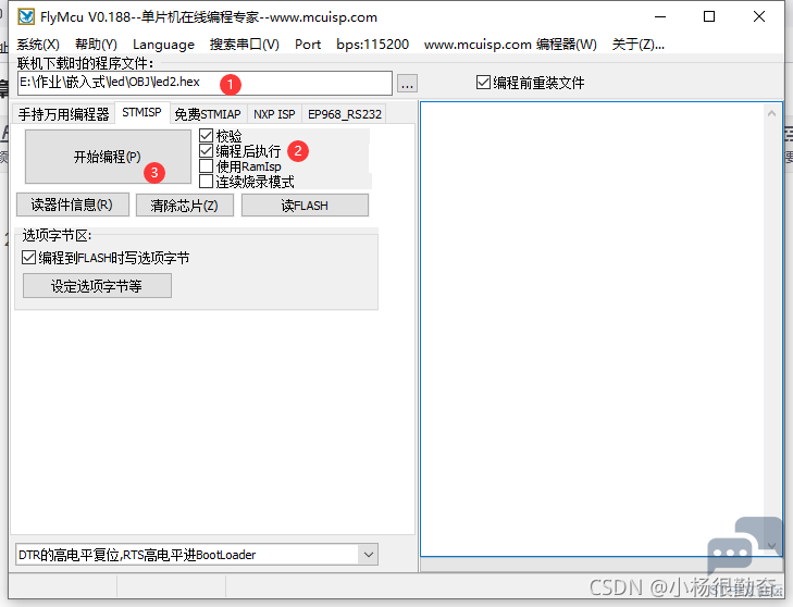

5 P/ M4 b# k0 ^& q, m" z3、打开FlyMcu软件,选择led2.hex文件,勾选编程后执行,将代码烧进芯片
* k% r" y/ H0 \/ U+ J! ?  n9 z. P- C! i6 _7 z) [6 b! c
8 J6 `; W# [  F* H. j& z* s+ _

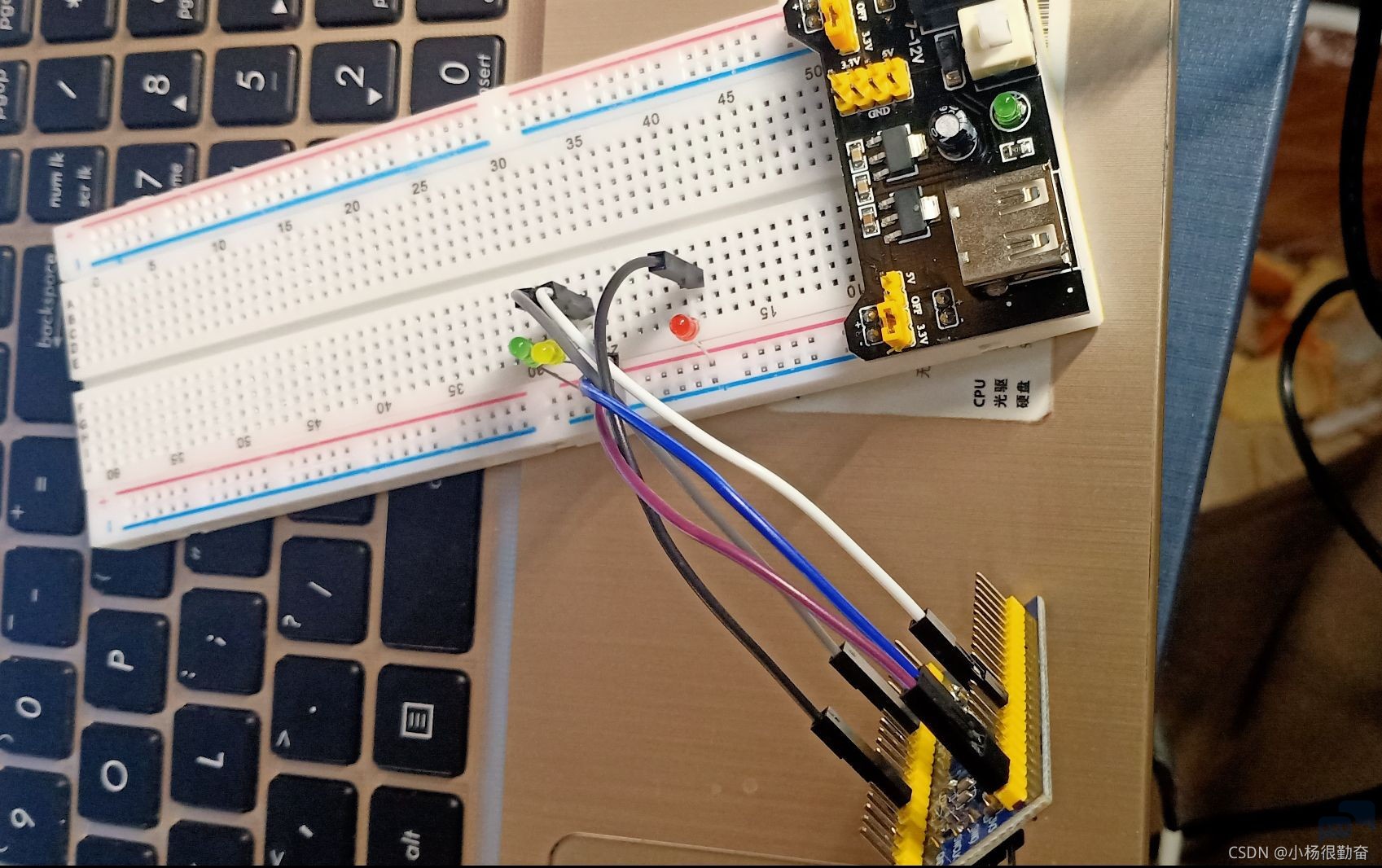

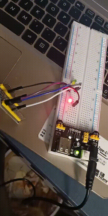

  w* e* Z0 q. D- N" K4、电路连接: w' T+ s2 A8 v8 p' N" W* G
# w) J7 ?+ ^# ^% t6 ]5 G% ^
' ~( G) x+ h) o5 t  w% C! n1 F配置 BOOT0 为 0,BOOT1 随便设置都可以1 S$ {7 w! u# I( a
6 o% b2 z% R: n; V/ x' o
/ e- i# I! P* `+ ?& d: I线路连接, ~; Y1 B) d. z0 s
% ?5 G8 \4 d0 v# ?
3 V& y1 r) u( V7 s) `* P$ X / W, Y. s5 s/ o  }" C$ z
b53e865017d34f19a43af3652cfae85d.jpg ! @: f0 [% \2 z3 W1 Z4 {! [
4 n; h5 D" K' q0 F8 E' I, K 实验结果: ~* r' G/ j( |
* F$ O8 x" A  K$ g' V5 _5 h
5d1e8b4b465d4cabbfd2e8e395b8be23.gif & D$ e/ w2 \0 Q( p1 L9 \
