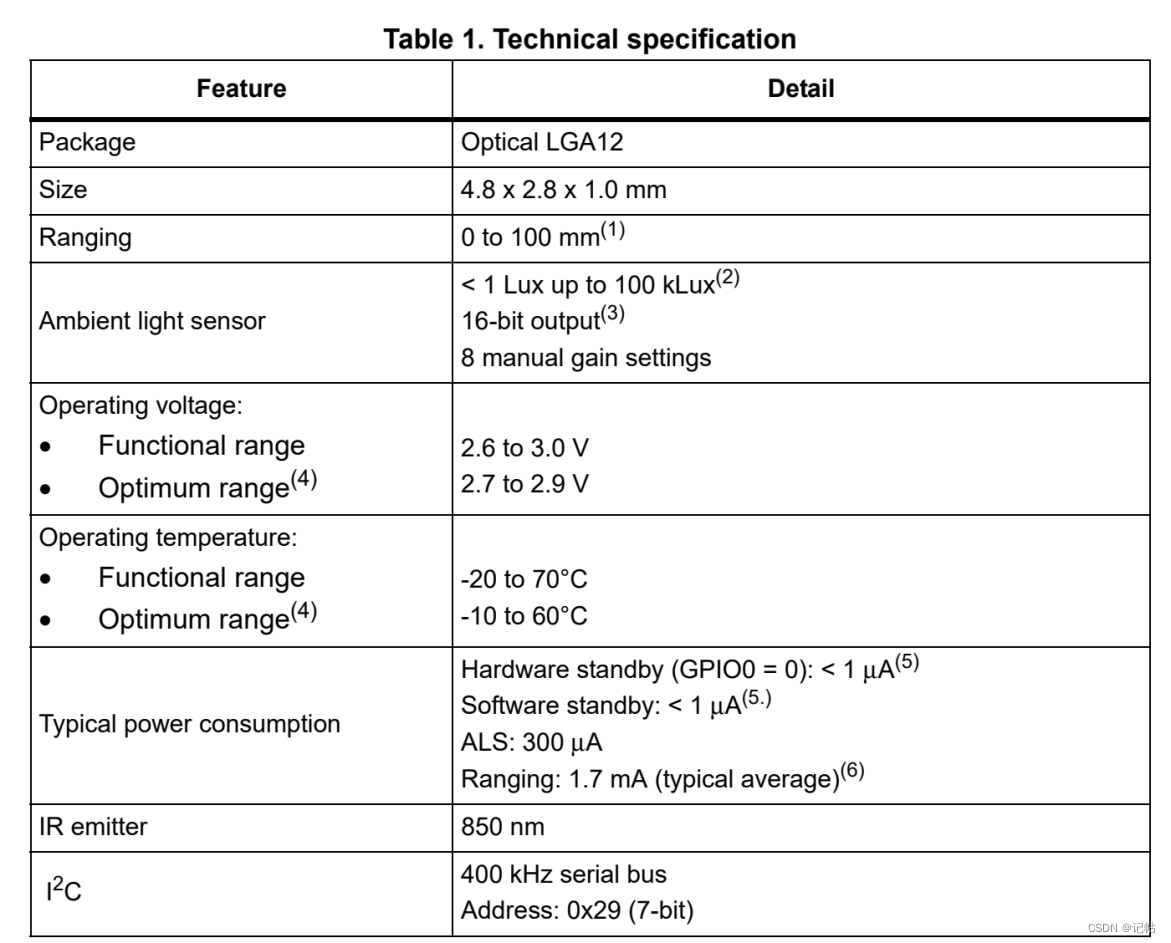

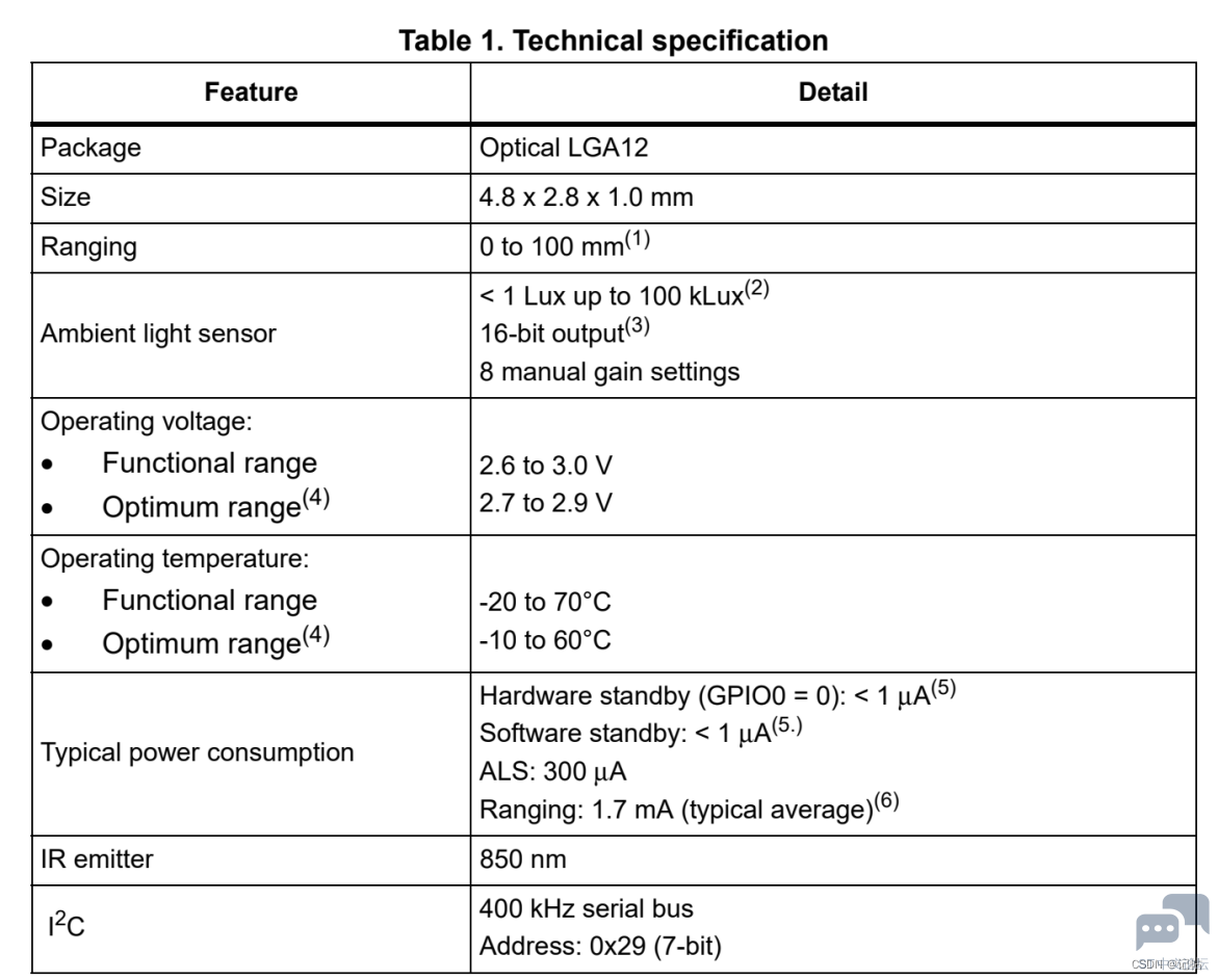

技术规范5 j) j+ T& }, s8 t) ^( D+ O
注意供电为2.8V,IIC接口,最大支持快速模式速率,为400k,默认地址为0x29。
1 t& V" e$ l1 [7 j: _, ~) A  o光照强度检测范围为 1 Lux -100 kLux。
+ c; {) h6 J  i9 w* N8 C

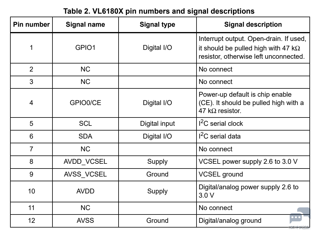

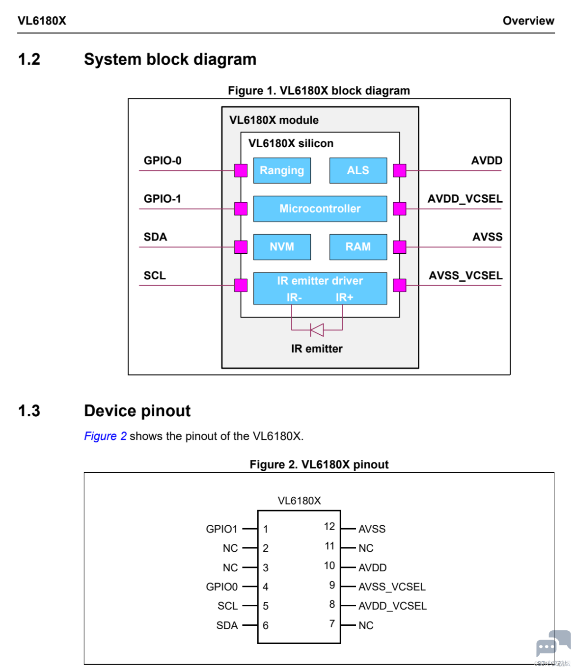

7 g1 l  F- _3 K9 K9 U  L# U* ~接口
( ]$ s! y: ]& Z; |4 K3 Z4 ^9 R  X8 j
) S8 |% b( v  F1 ?& o
6 v8 J5 F& s* m, p/ u( `
# \9 b* p* v6 @9 I$ r& e8 ]
接口说明* [: w+ j5 z$ j1 o! d

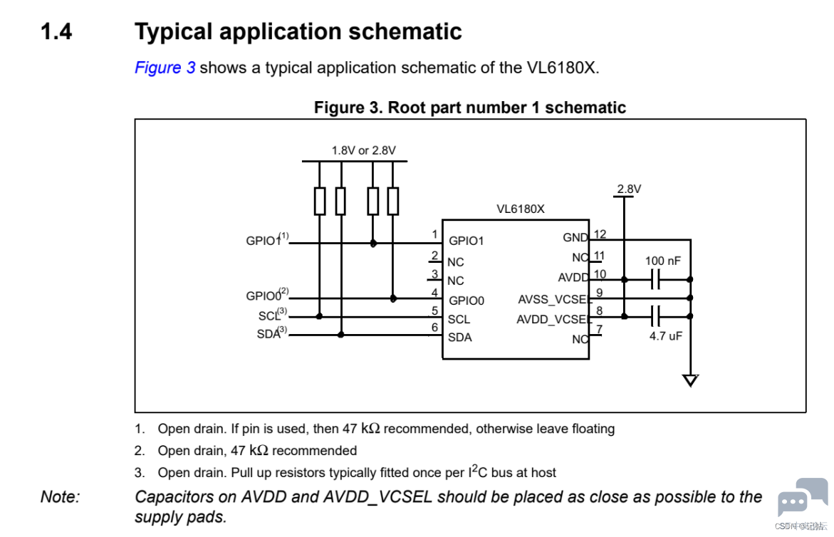

最小系统图) v0 }( c! B& V: G

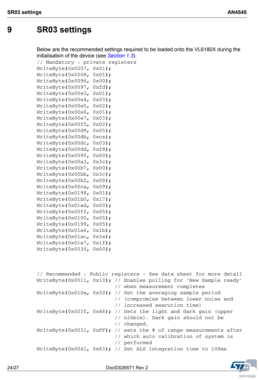

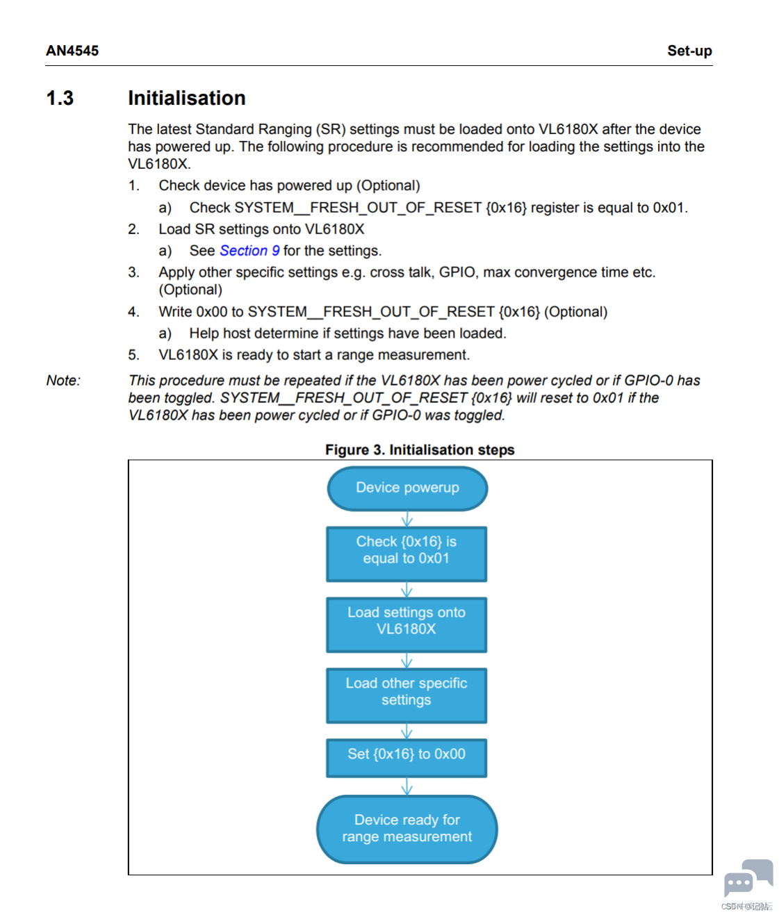

初始化
+ f8 D* k5 T% p- O  H
# _$ i+ d" J5 E4 @( d7 G
; v; f! I/ _3 @9 x; a5 @
5 m/ i& O% B2 G' ]# l+ ]首先需要检查寄存器SYSTEM__FRESH_OUT_OF_RESET {0x16}是否为0x01." a& n& S3 l+ r: ^
之后进行6180初始化。: @2 X0 U0 `. d! D$ w9 Y
初始化如下所示。

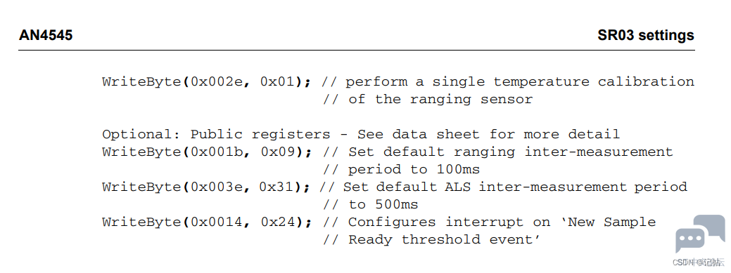

  52.                 VL6180X_WriteByte(add,0x0041, 0x63);       // Set ALS integration time to 100ms7 T! H+ j) O8 H1 o" D" s
  53.                 VL6180X_WriteByte(add,0x002e, 0x01);       // perform a single temperature calibration
    , T1 k3 C3 h* P+ T9 l
  54.                                                                         // of the ranging sensor
    , @6 K# w# L3 a, s% Q
  55. # I/ q$ Y+ q6 V! l- U& a$ [
  56.                 // Optional: Public registers - See data sheet for more detail5 ?4 O6 U/ v4 L7 p- }8 O9 S
  57.                 VL6180X_WriteByte(add,0x001b, 0x09);    //测量间隔        轮询模式0 W: [. A& @6 m" b6 v8 N; {) D' w
  58.                                                                         // period to 100ms        每步10ms->0-10ms
    * F- o8 f* V; L
  59.                 VL6180X_WriteByte(add,0x003e, 0x31);      //测量周期        ALS模式
    7 ]  p# A. E0 {, K: n
  60.                                                                         // to 500ms
    $ Z4 w1 V. l9 V  |4 d( D/ C  q2 G$ R
  61.                 VL6180X_WriteByte(add,0x0014, 0x24);       // Configures interrupt on 'New Sample0 ?- E/ _* b5 N1 H/ d
