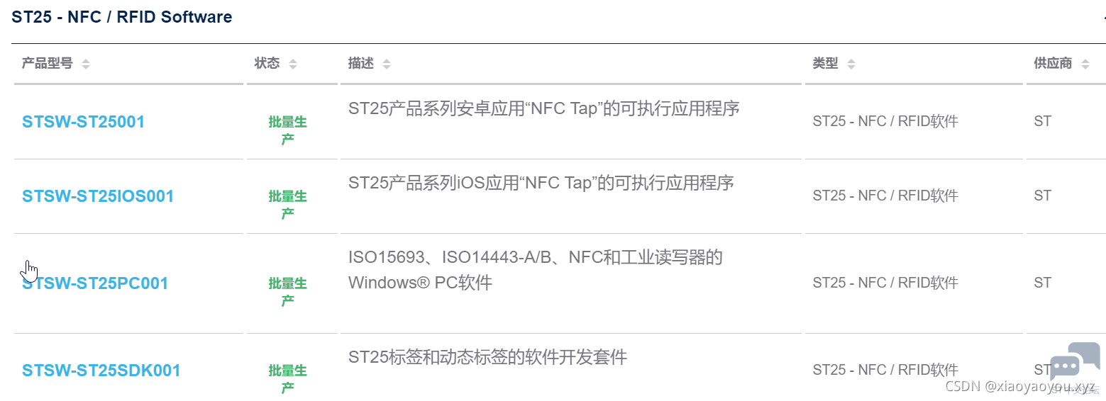

有相关的测试软件可供使用,包括Windows PC、ios、Android等,对应的SDK是Java的。

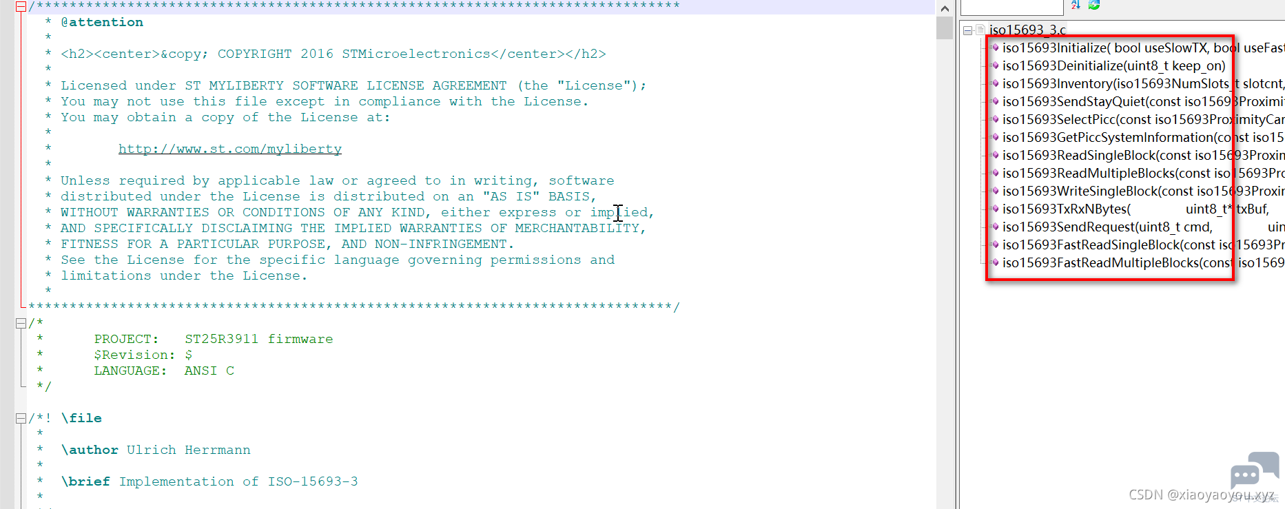

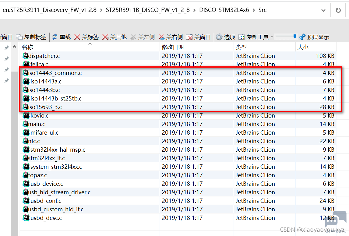

stm32读取该NFC我们使用的15693协议,上面看到也可以使用18000-3,这块可以直接在网上买相关的开发套件,一般会给到各种协议的示例程序。
根据自己的协议实现即可,15693这里还是能用的,虽然没有实现所有的接口,但是基础的读写之类的都是有的,至少不用自己去整时序直接操作寄存器了:

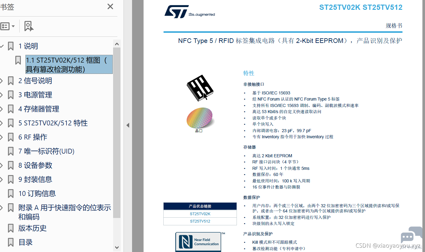

下载datasheet这里不再说了,一般是英文的,但是也有可能是中文的,比如st25v02k这个就是中文的,虽然仍然晦涩:

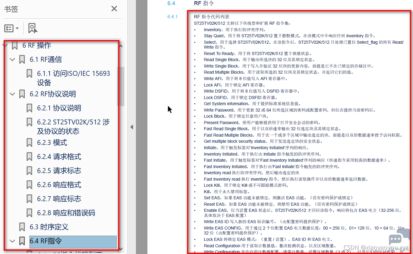

你需要先看一下对应包括哪些接口(我这里所谓的接口就是指访问设备时的协议实现接口):
从这里可以看到Inventory、Select、Read Single Block、Write Single Block、Read Multiple Blocks、Get System information这些指令接口在搜到的固件源码中已经有了,我们接下来实现新的接口就可以了,比如:Write Password、Present Password、Read Configuration、Write Configuration、Set Untraceable mode、Get Random Number。
